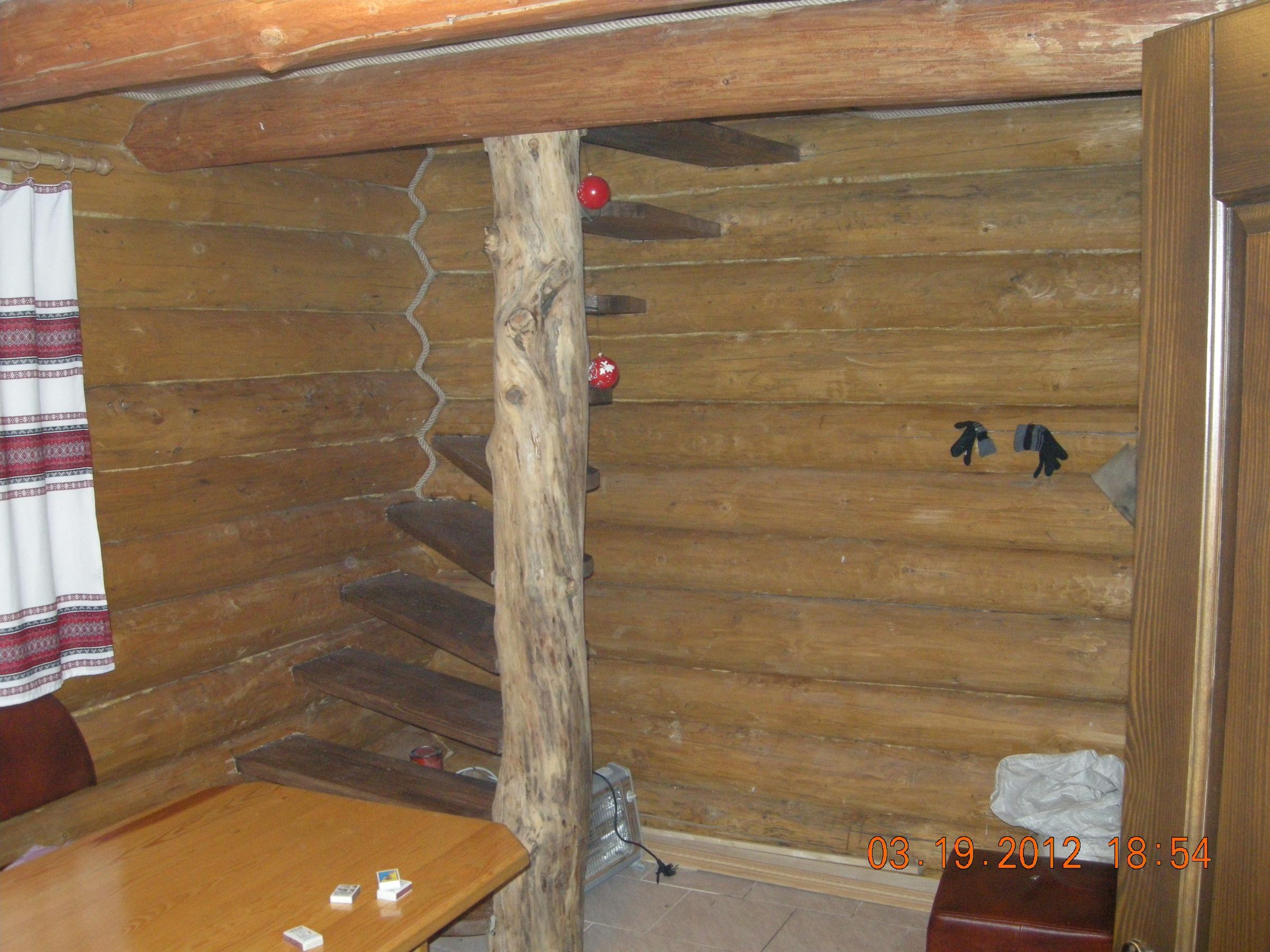

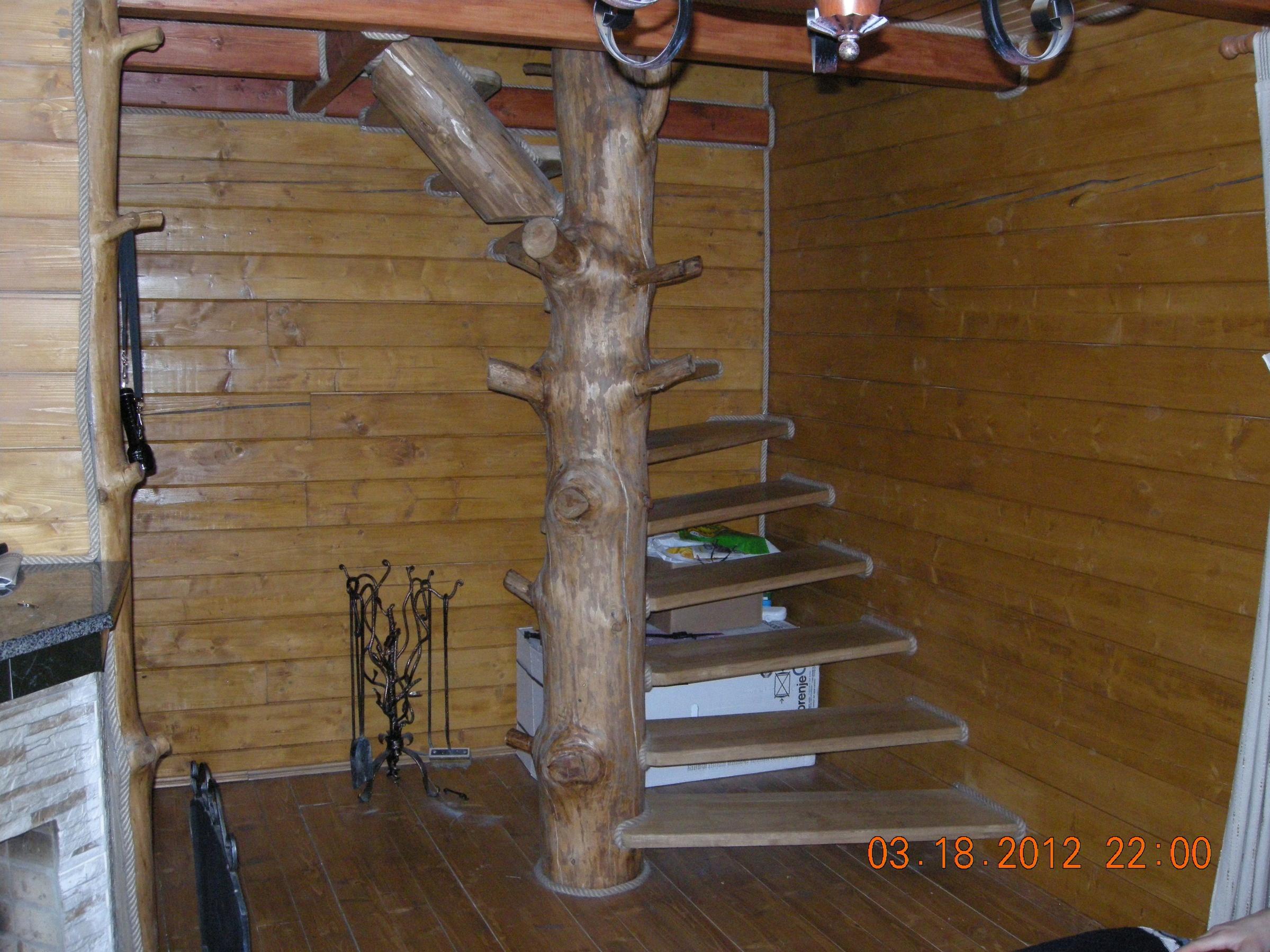

У знакомого в Буковеле местные сваяли пару похожих лестниц, только ступеньки не из колод. По цене говорил - шара.
Первая ниче так.
Первая в доме, вторая в баня, поэтому и попроще. Я так думаю.
Товарищ не заморачивается на щелочка-трещинках-прямых углах, как многие из нас, предпочитает отдыхать, кататься на лыжах. У богатых свои причуды )))

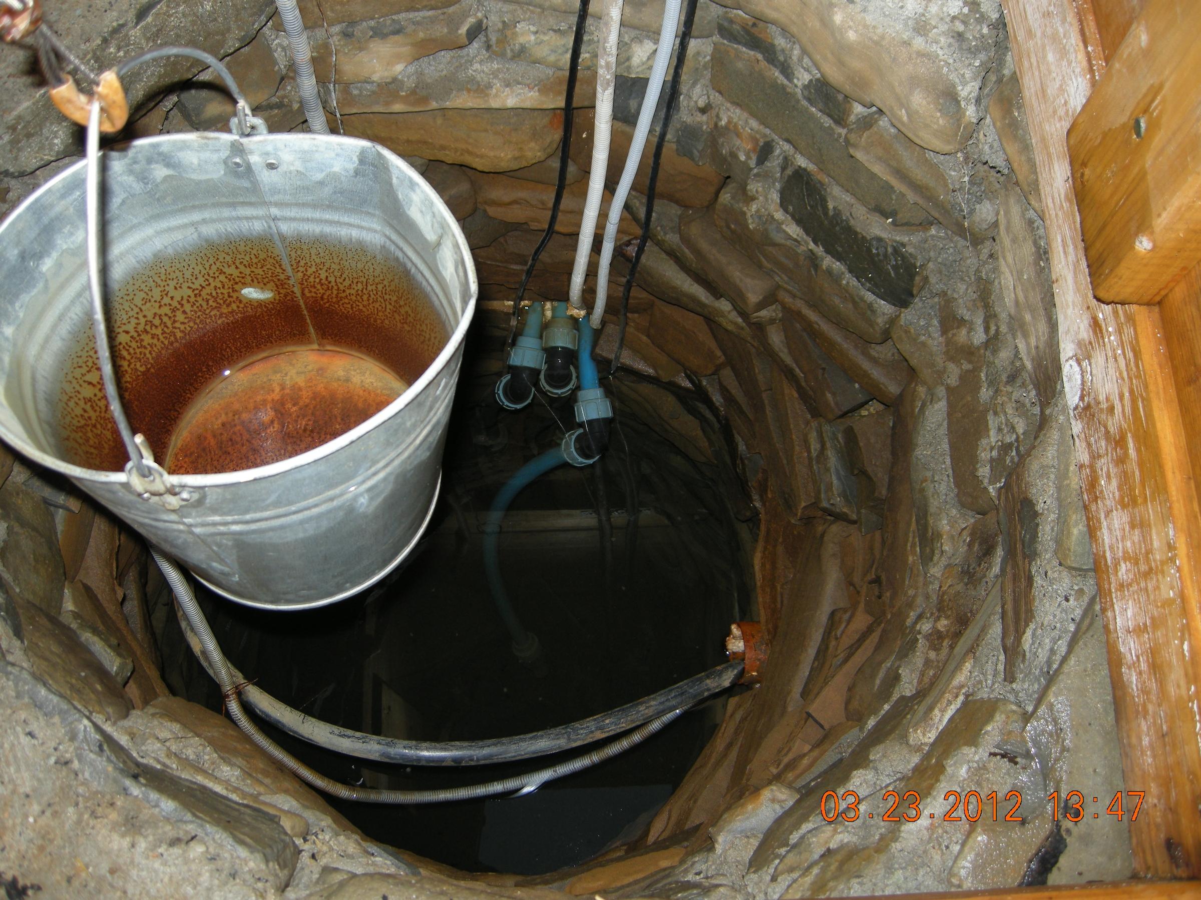

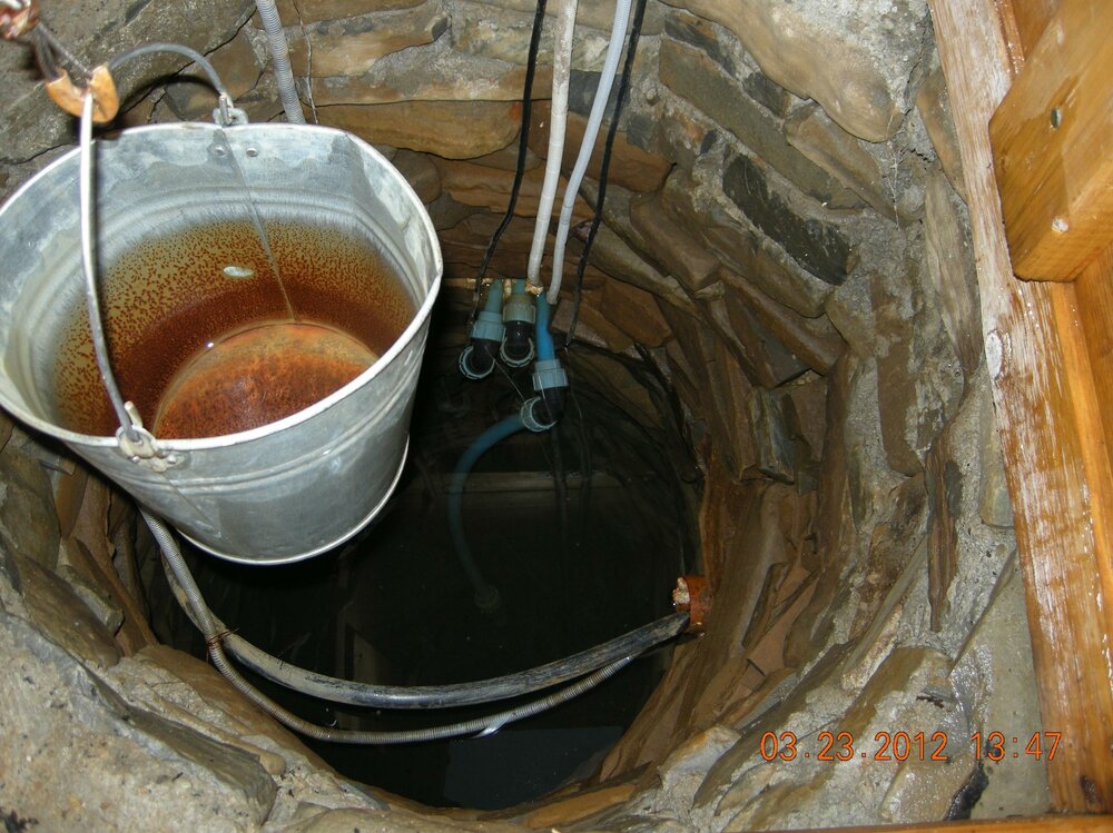

Видел как один сосед товарища, днем копал колодец ( у них это удовольствие не из легких, сплошные камни), а вечером я вышел на крыльцо после баньки и слышу удары молота о наковальню. Через часик зашел к нему в сарай, из любопытства, что Вы думаете, куёт.
День таскал камни, вечерком решил кузнецом поработать. Мол, "мені один київлянін замовив завіси на браму".

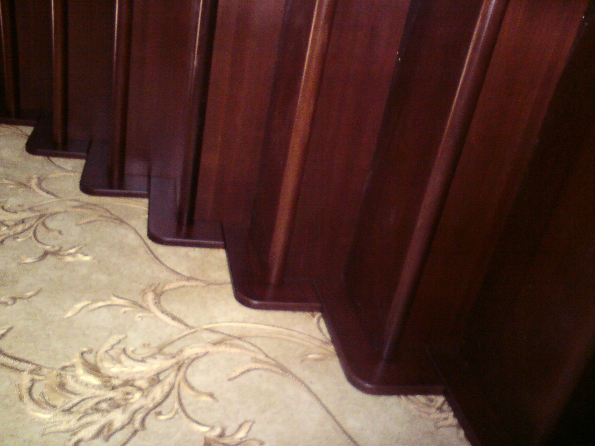

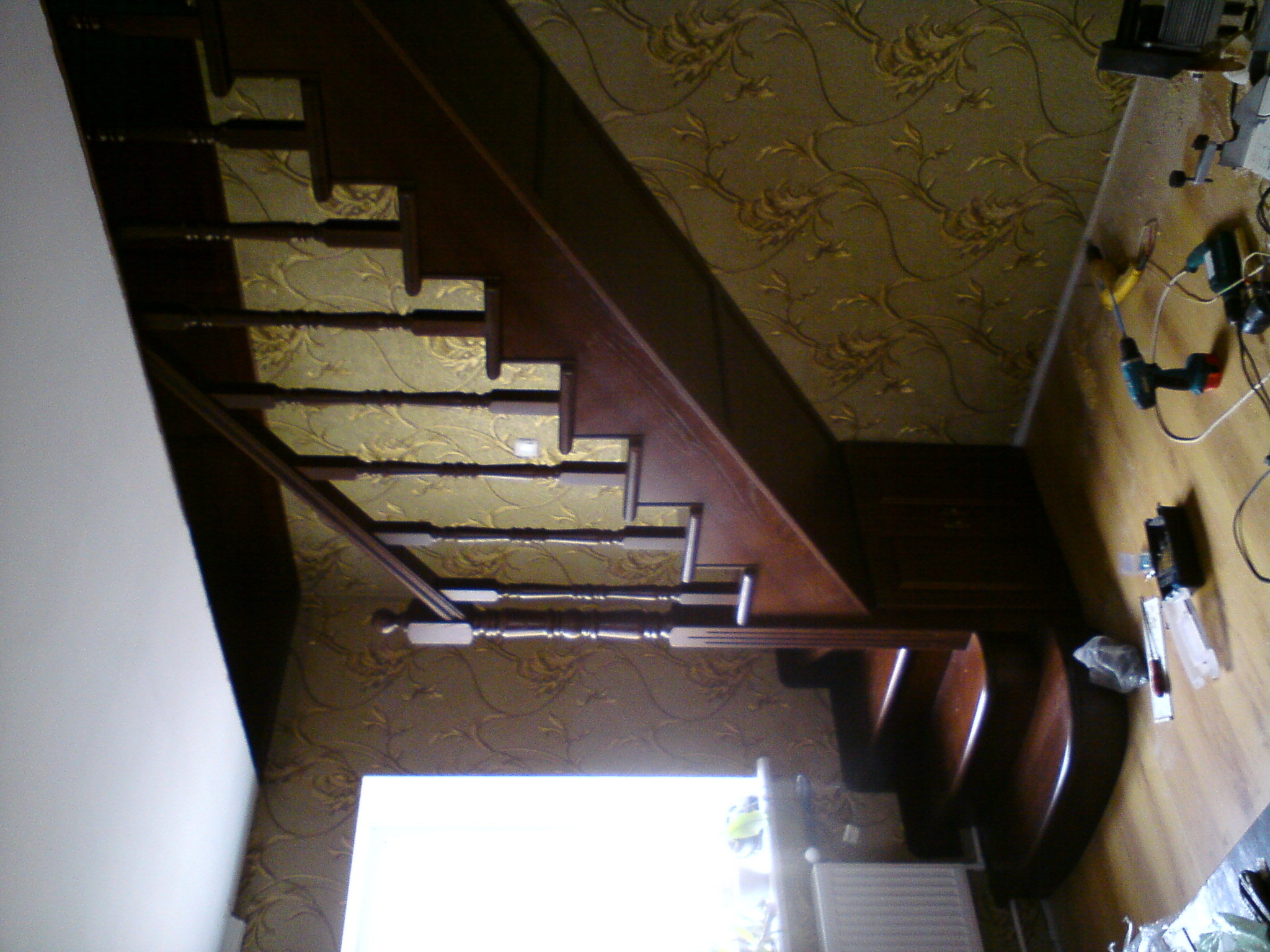

Мой отец занимается производством лестниц на заказ. Занимается он этим около 15 лет и сделал уже более 100 лестниц самой разной сложности. Есть большой фотоальбом. Стоимость зависит от вида древесины и, конечно, от сложности - от $250 за погонный метр.

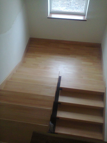

самое главное при проектировке метало каркаса,учесть нюансы все для дальнейшей
обшывки деревом,и зачем колхозить подступени попало с чего если бук доступный по цена
часто стикаюсь с тем что варят каркас, те кто не думает про дальнейшею обшывку лестницы и добавляют кучу гемора, и не стиковок
можно сказать варят от балды,и что самое интересное мастера с форума
в лестницах с площадкой ,использовать метало каркас в виде чернового с подальшей обшывкой, не нужно капитально и точно приваривать основу для ступени к швелеру, чтобы потом при обшывке всё срезать ,и всё точно сделать с дерева,а швелер оставить как несущёю основу
fotki.yandex.ru/users/valerazaz/view/656419/
Просто подобаються сходи з дерев'яними ступеньками і білими підступеньками. Через це і запитав, як це біле зробити.
так покрасьте подступени в белый цвет,и нет проблем
площадка покрыта массивом срощенного бука толщина 40мм с 3 частей по 300мм
длинною 2м.

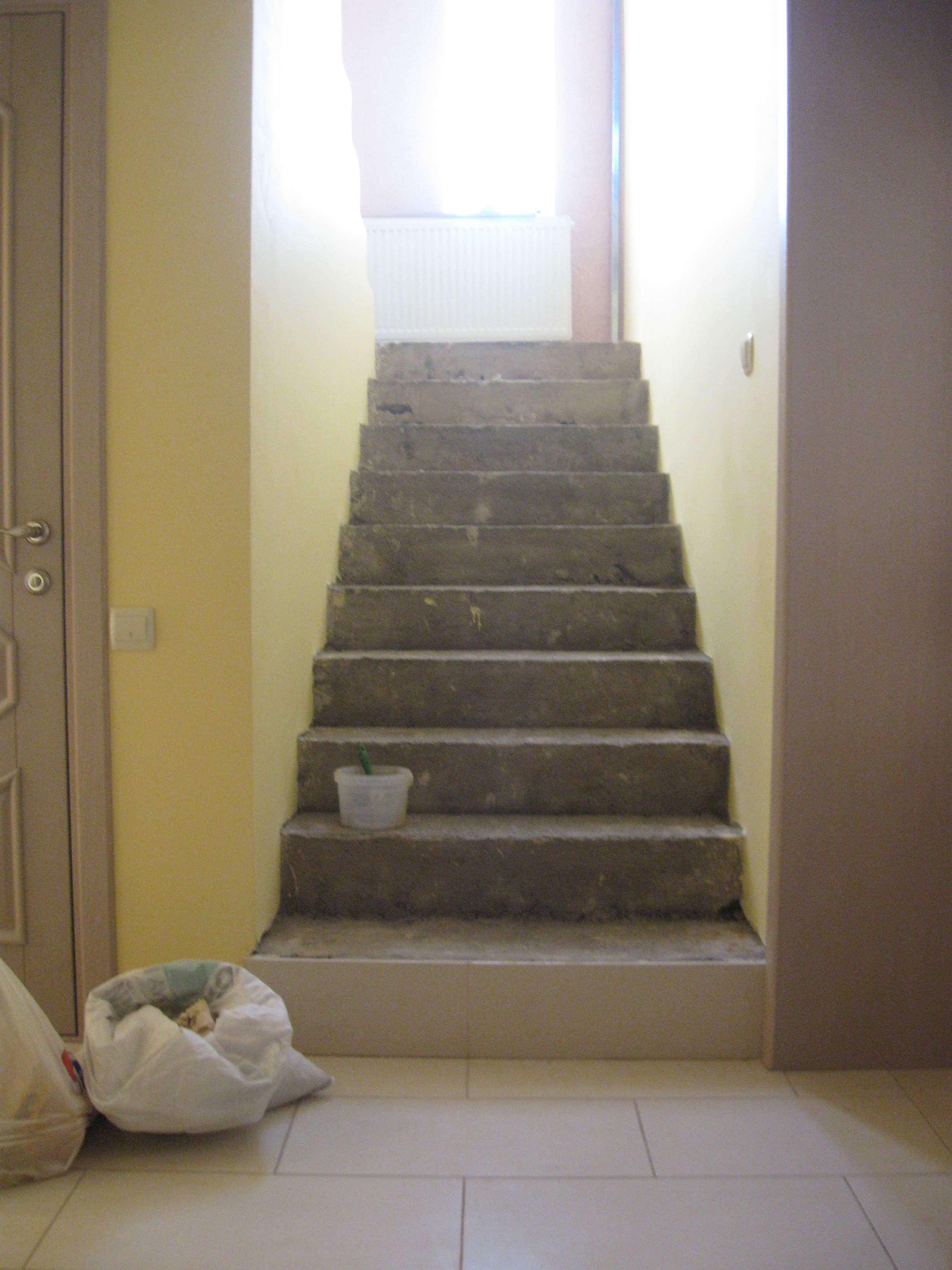

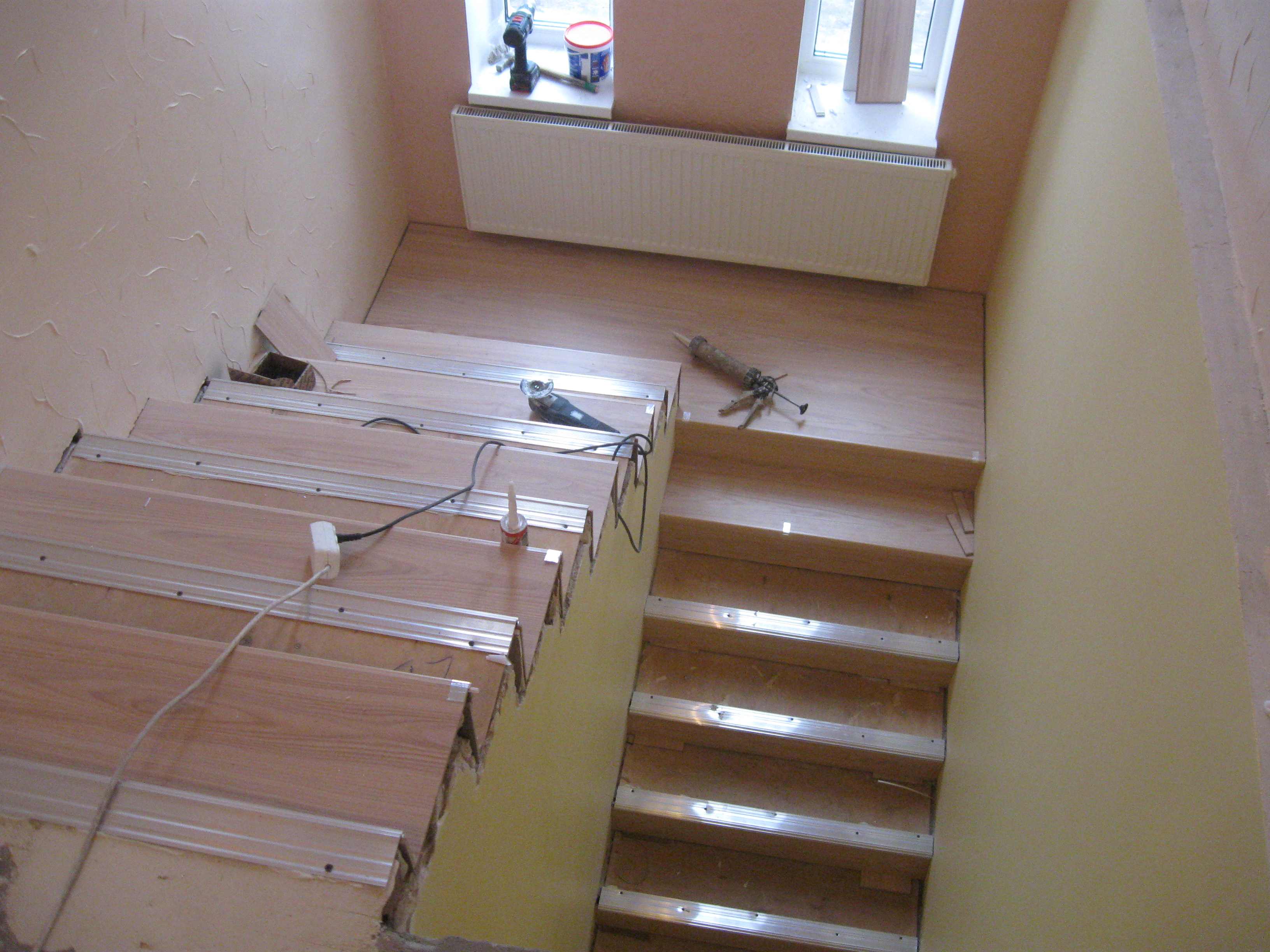

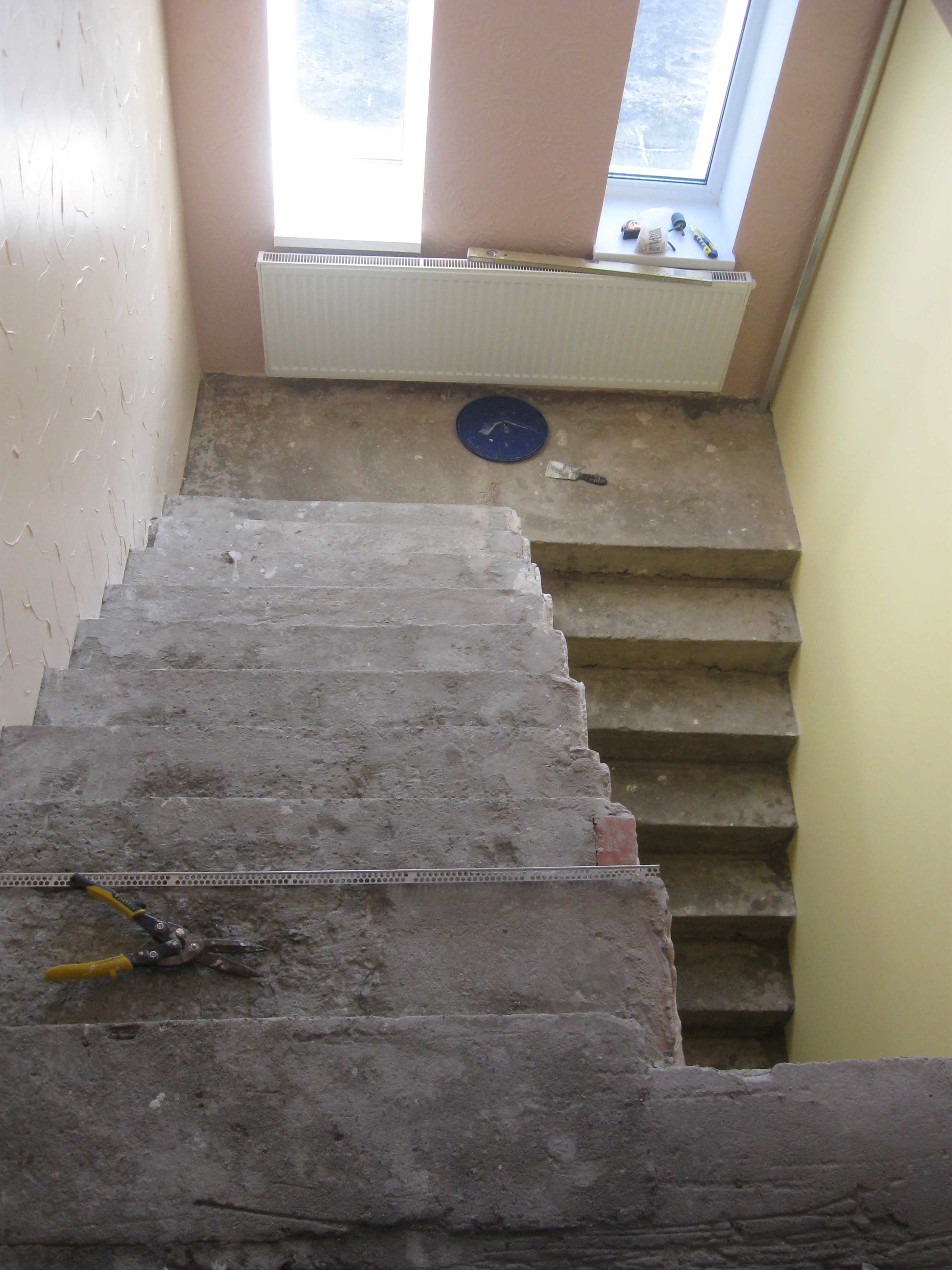

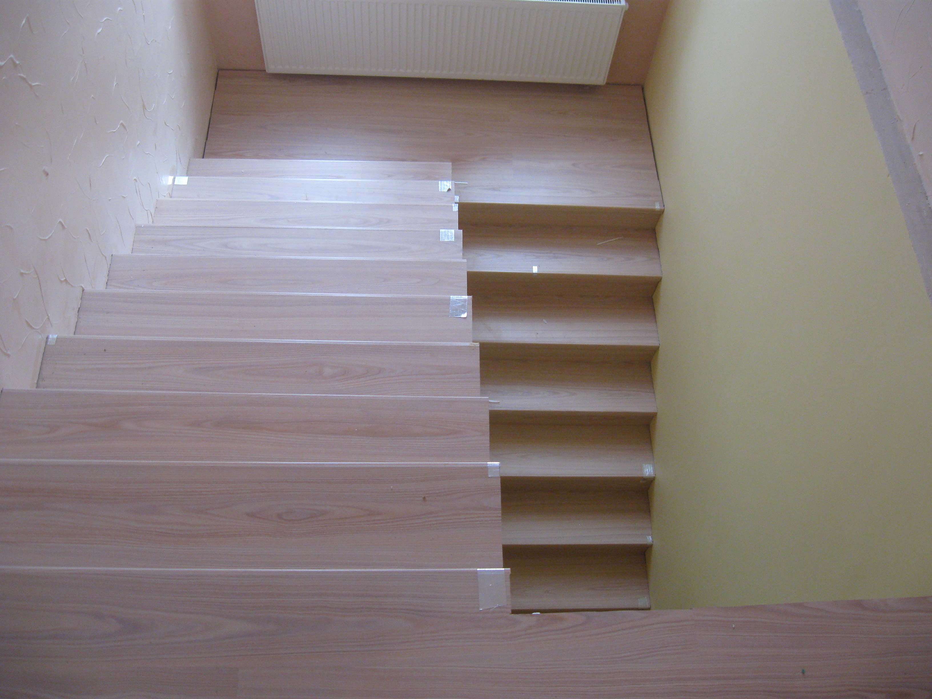

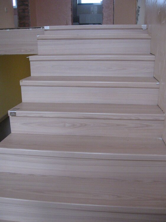

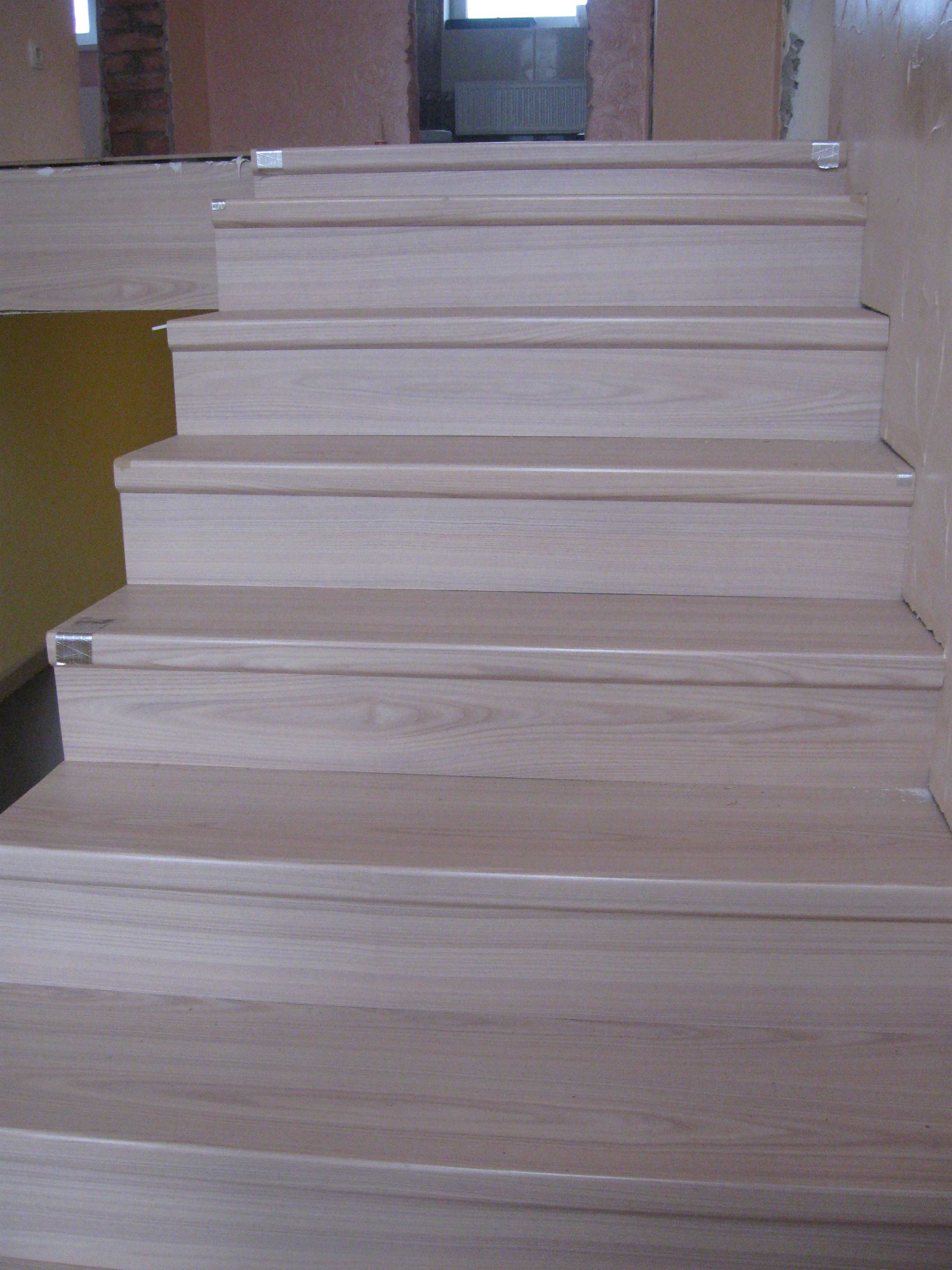

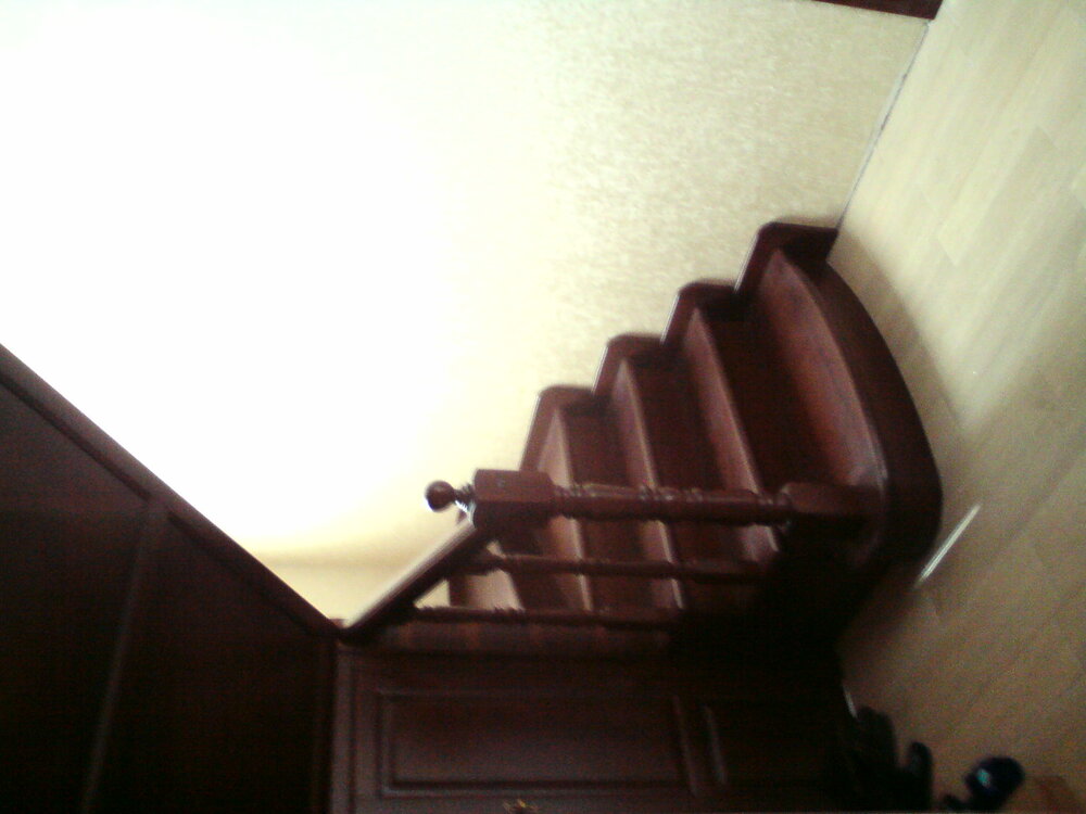

Может кому пригодится.
Ступени из ламината по квик-степовской системе. Делалось у форумчанина.
Больше фоток "в процессе" можно посмотреть в альбоме

Покупал заказчик, и хоть и "бренд", но все просто.
Для монтажа ступеней необходимо 3 составляющие: ламинат, порожек QUICK STEP INCIZO (производится вроде как под весь асортимент их продукции) и алюминевый профиль для монтажа на ступенях.
Вбейте в поиск: ступени incizo - есть много инфы.

Эта система не конкурентная по цене, сегодня звонил интересовался профиль 2,15м (на одну ступень) от 390 грн, добавте сюда еще порожек и сам ламинат и получится что куда проще купить готовые деревяные ступени

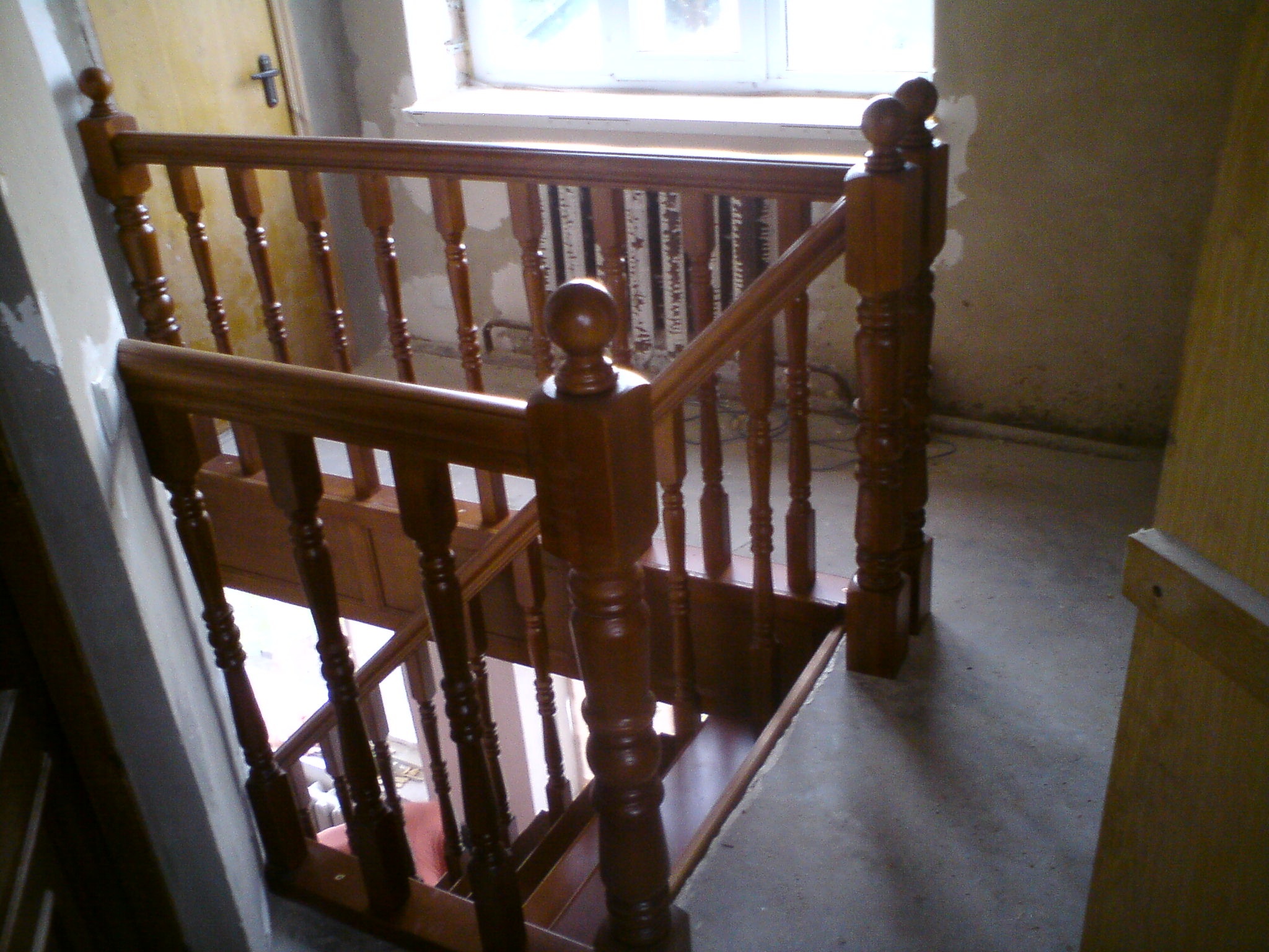

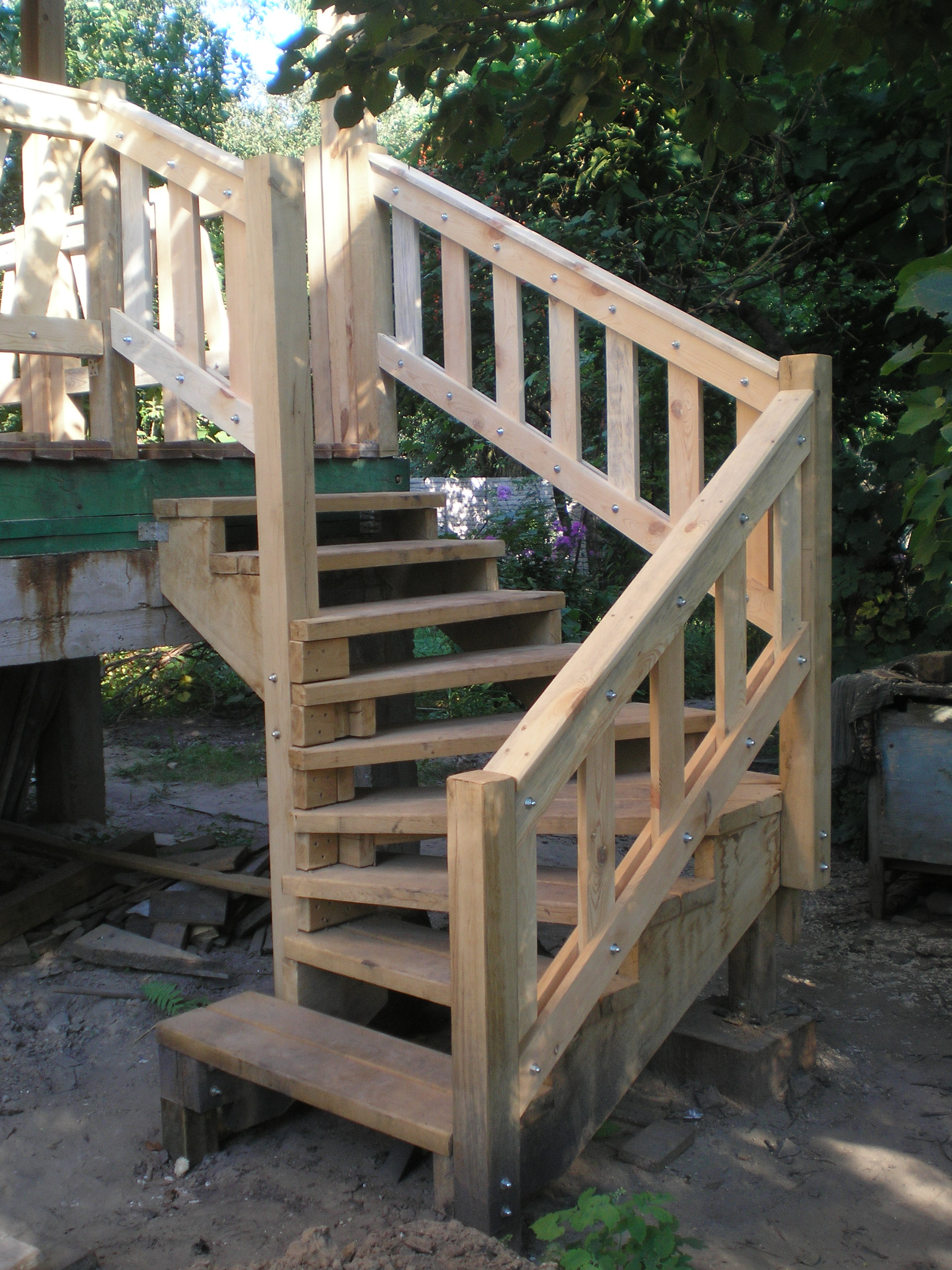

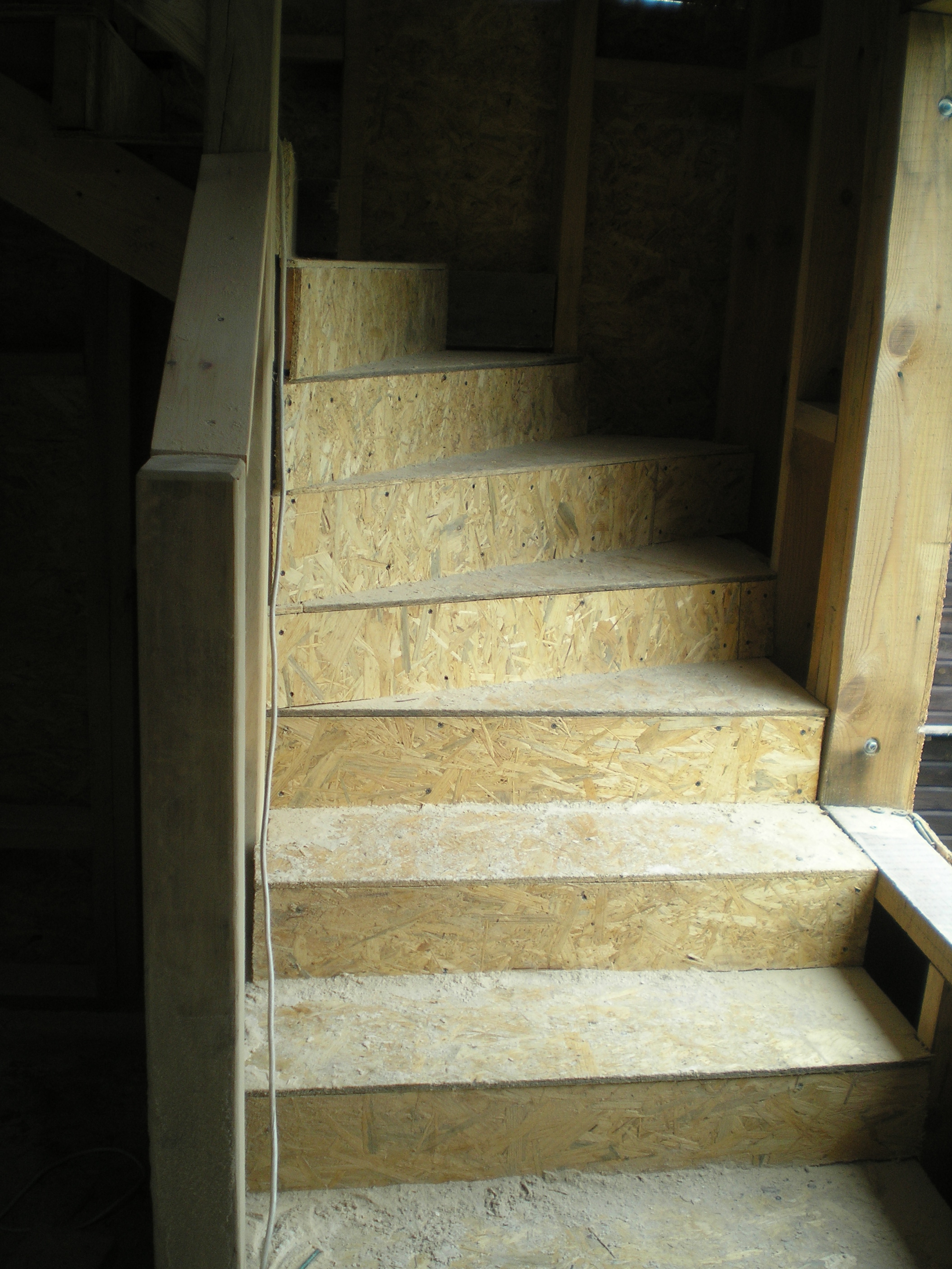

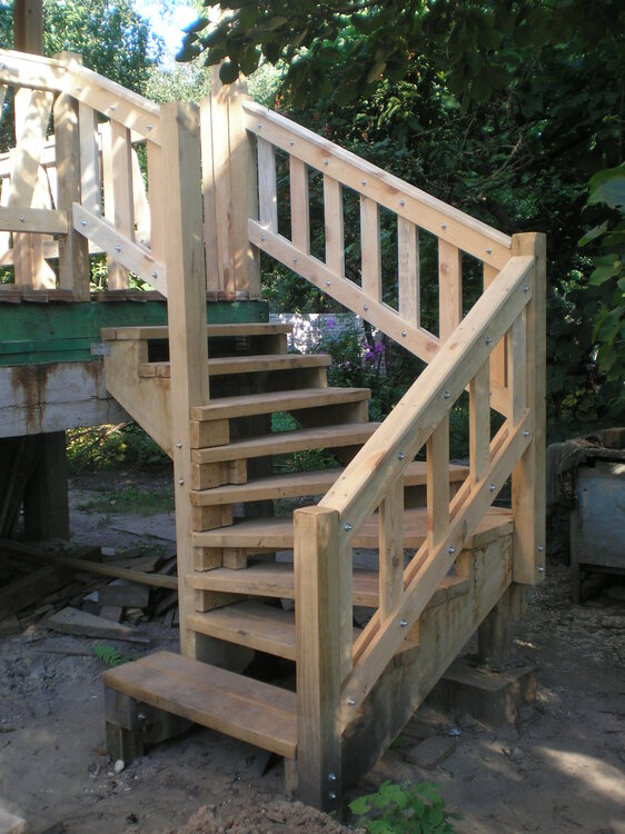

Недавно сделали в две лестницы. Одна внутренняя, Так-сказать, черновая, под отделку линолиумом, вторая - наружная.
Эта лестница выполнена из дубовой струганной доски. Ограждения из сосновой доски.
когда-то острил про отделку линолеумом лестниц. Оказывается и такое бывает...
