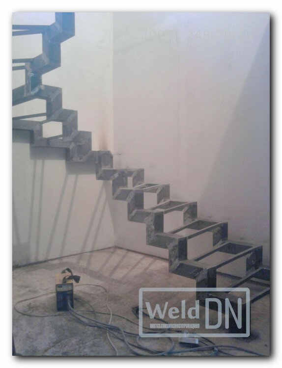

Покажите мне мастера, который делая открытый каркас снимет с каждой заготовки фаску, заполнит ее плотно швом, тщательно зашлифует и не придется шпаклевать. Если же все это будет выполнено, то цена этого каркаса не подойдет ни одному застройщику не связанному по работе с "бюджетом Украины".

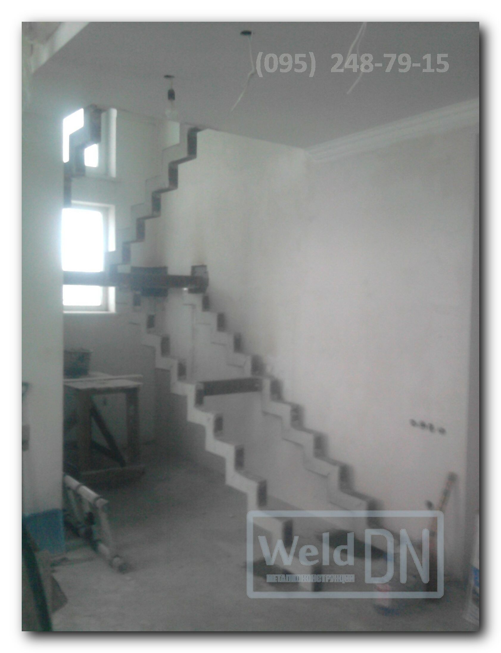

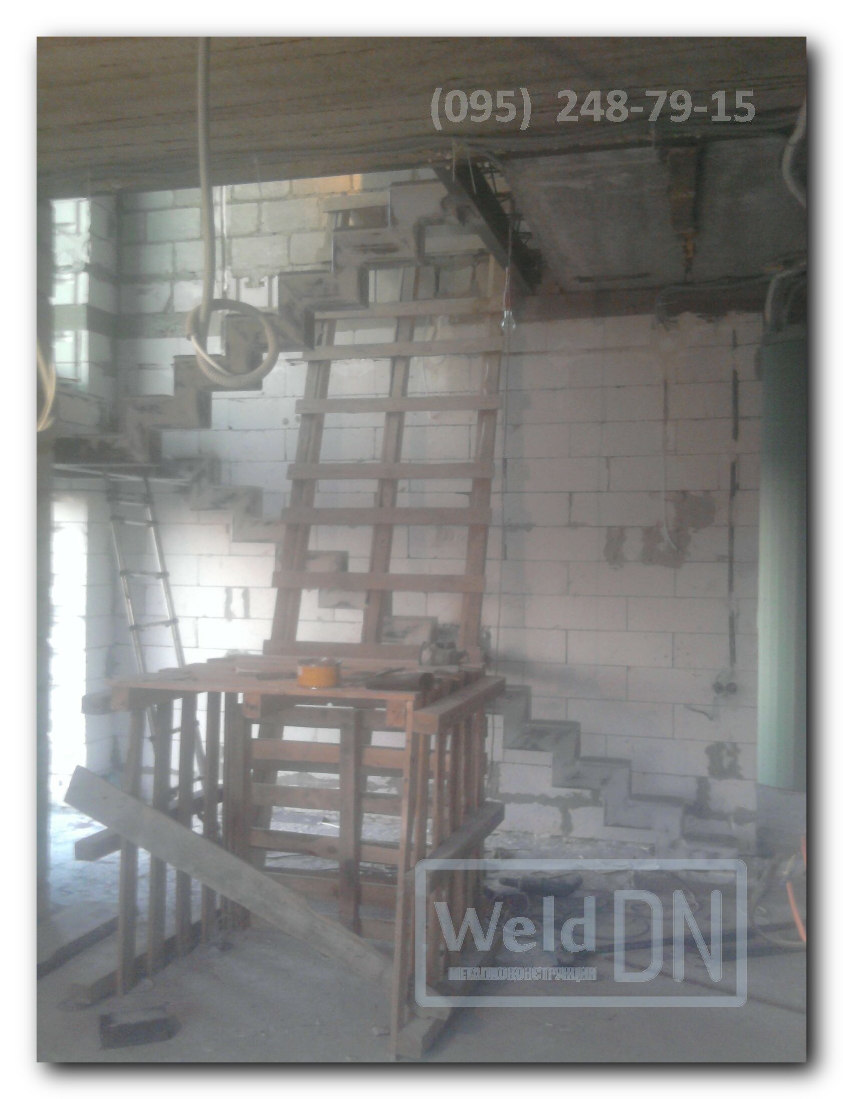

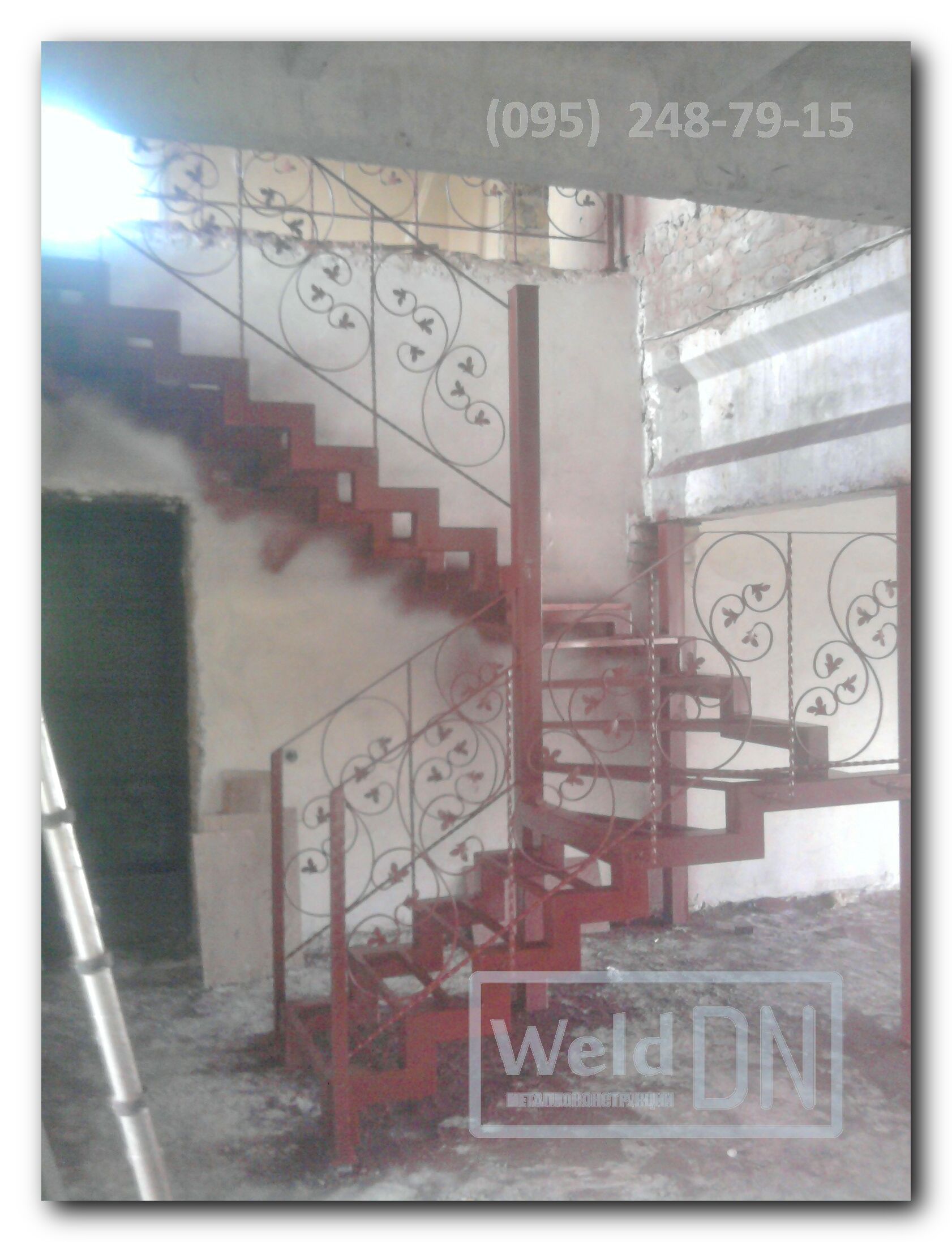

а нам нужен креатиФный изготовитель лестницы. Сейчас поясню.
У нас лестница идет с первого на второй этаж (два пролета) , со второго на крышу (два таких же пролета) и с первого в подвал (полтора пролета)
Сваренный металлический каркас уже есть.
Нанять мастера , который обошьет все это деревом можно, считали, но выходит дорого. Нужны какие то решения, чтоб удешевить стоимость обшивки лестницы. Заметьте ,я не хочу сказать, что нужен дешевый мастер и т.п. А именно решения, за счет которых можно было бы снизить стоимость.

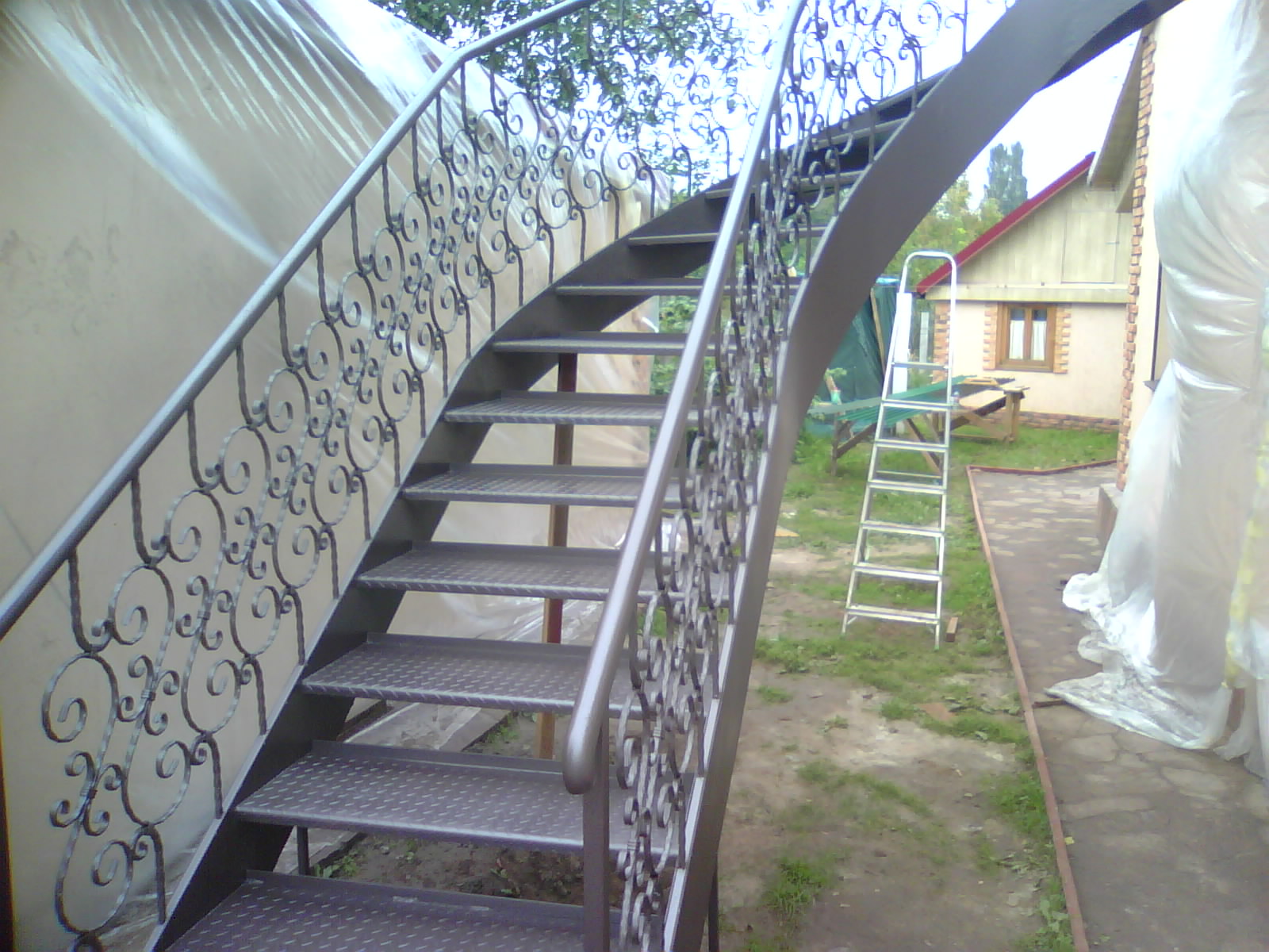

Стоимость можно снизить за счет древесины , взять ясень скажем , а не дуб. Парадную лестницу сделать в цвете а две другие в натуральном цвете , просто вскрить лаком. Также если не сложно выложите фото каркасов лестниц. Тогда уже можно будет говорить о чем то конкретно.

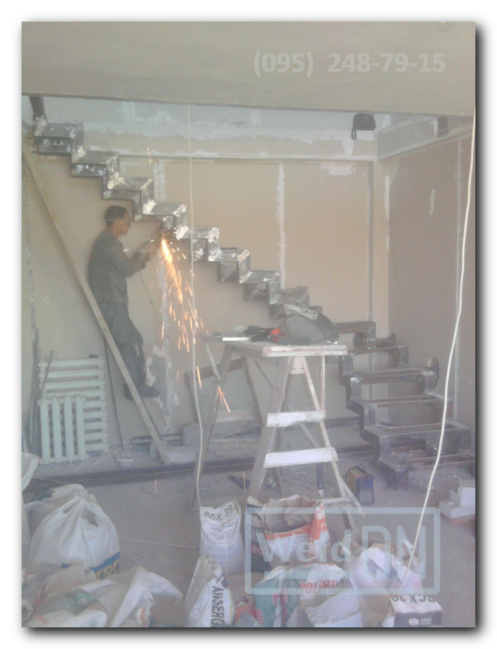

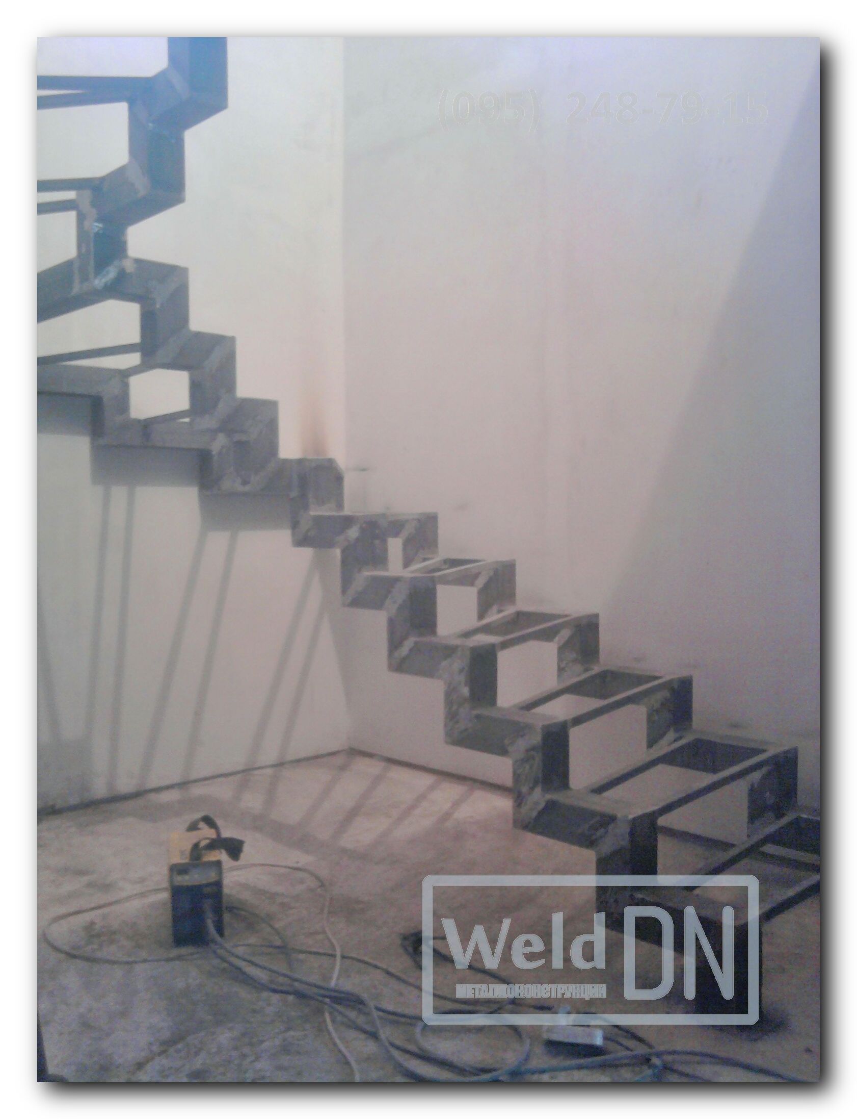

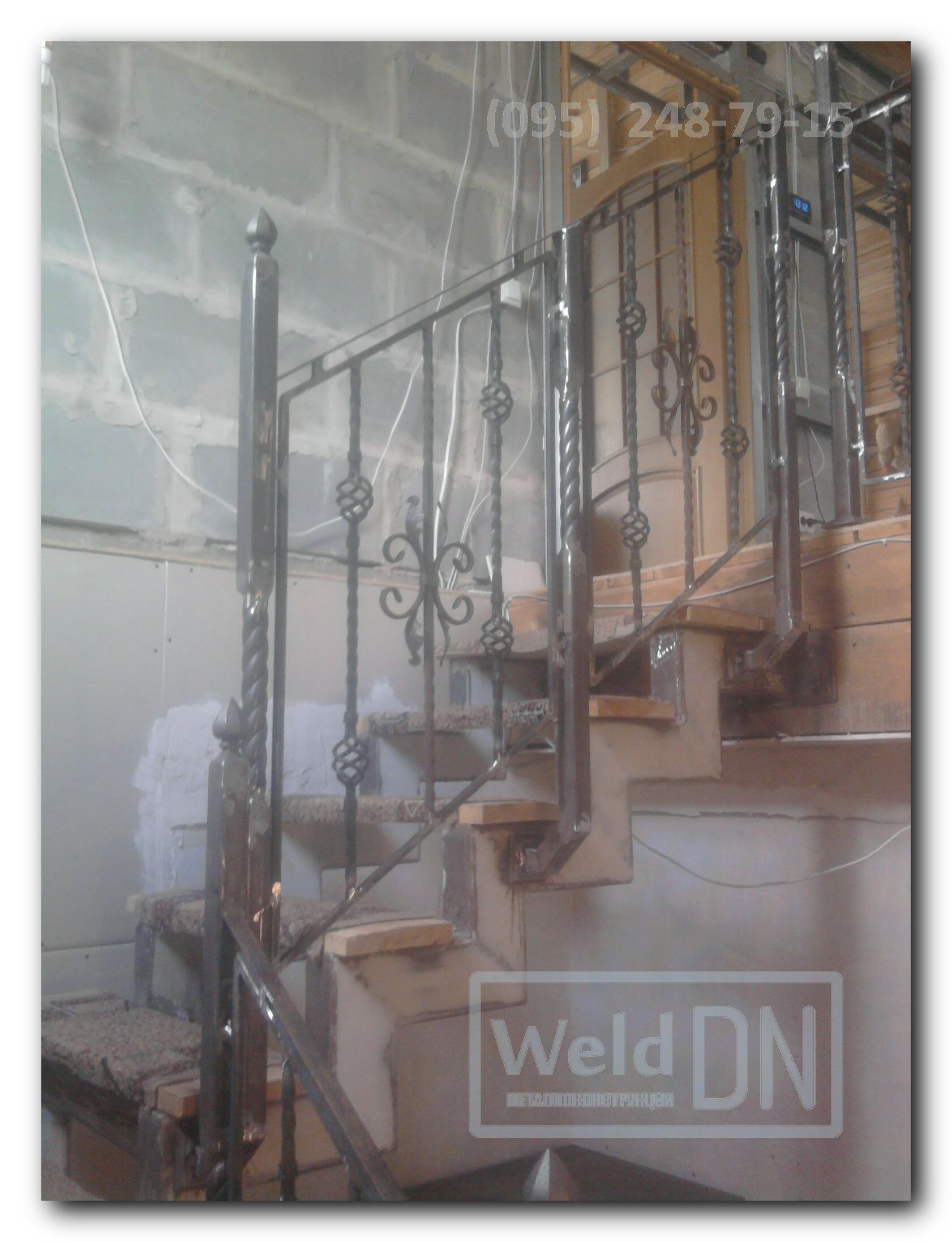

Что сделал бы по другому. На заготовках, в местах сварки, надо было снять фаску, тогда бы шов так не выделялся. Но можно исправить, пройдусь по швам авто. шпаклевкой.
Делается зазор и тогда фаску можно не снимать, после сварки, все стыки зачищаются и шпатлюются.
1. Использовать зачистные круги?
2. Какую шпаклёвку посоветуете?
Делается зазор
Наверное - да. При таком варианте стоит предусмотреть их (зазоры) при всех линейных размерах, пусть по 2 мм, но в общем-то набегает.
Равномерность зазор достигаете дистанционными пластинами ?
Думаю любая автомобильная подойдет.
Причем шпатлевать придется в любом случае, даже если все швы зачищены идеально, т.к. труба сама по себе имеет недостатки

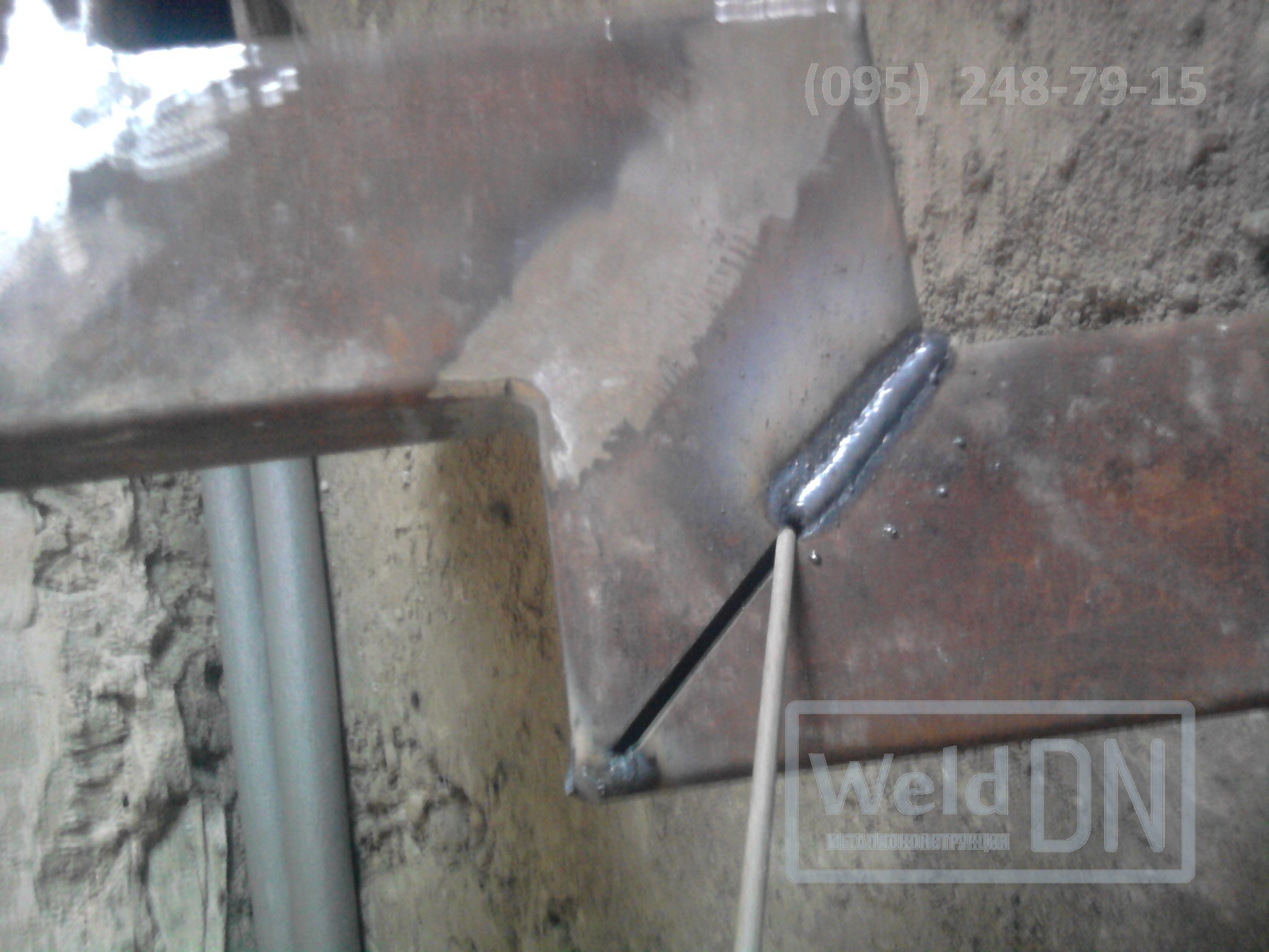

У меня опыт сварки прямо скажем небольшой. Вопрос дилетанта: разве не проваливается расплавленый металл в такоую щель? или вставляете провод/электрод?

Т.е., трубу надо шпаклевать всплошную?
Обычно только дефекты.Но если вы хотите,чтоб получилось как на авто то шпатлюйте все,но вначале обработайте "Томаком".Намного проще использовать структурную краску.
1. Зачистные Norton 125
2. Полиэфирная шпаклевка Chamаleon
Не затруднит описать процесс с использованием преобразователя и краски как "для чайника" по пунктам?
Я не совсем понимаю что описывать,да и профильных форумов в сети полно,а там уже все описано.Я первый свой чистый каркас сделал не так давно.Но начинал с самого тяжелого.www.stroimdom.com.ua/forum/attachment.php?attachmentid=304957&stc=1&d=1378313366 www.stroimdom.com.ua/forum/attachment.php?attachmentid=304958&stc=1&d=1378313366 www.stroimdom.com.ua/forum/attachment.php?attachmentid=304961&stc=1&d=1378313366
На фото вертикальный шов, без провода. Попросите знакомого сварщика показать вам, как варится газовая труба высокого давления.

Идеальных труб мне не попадалось, может просто видел их не так много.
Толи это прокат такой, толи ещё какие-то о дефекты при производстве, но на одной стороне трубы присутствует как бы вмятина по всей длине. Я старался размещать заготовки этой стороной или внутрь или к стене, им это не так заметно.
Плюс, я думаю, пройтись по всей поверхности не так и хлопотно.
Да и краска структурная, типа Хамрайта, поможет.
