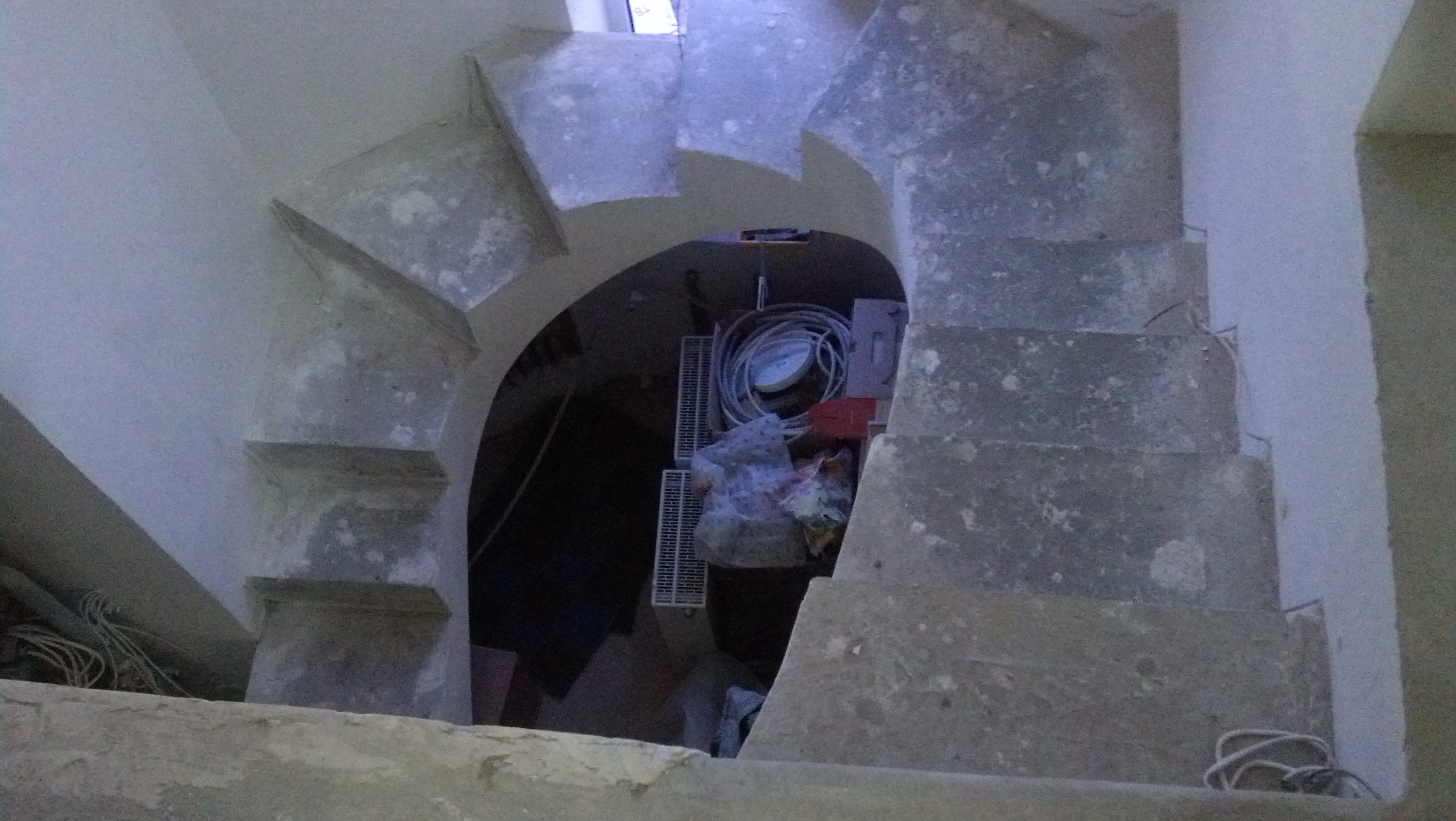

Мне нужно сделать ступени на лестницу.Есть не большая сложность, если ступень например 90см. то грубо говоря половина лежит на основе лестницы а половина этой же ступени "в воздухе". Смогли бы??...."
Фото:
1.То что есть;
2.То что хотелось бы получить...

Как по мне сложность в закреплении ступеней.Вы можете предложить вариант реализации?
info_dim, Добрый день! Всё возможно, всё реально. Для более точного составления цены, сбросьте на електронку размеры ступеней, высота подступёнков, материал дуб или ясень, и монтаж, где вы находитесь?! Посчитаем.Наши работы преставлены на сайте. Будем рады сотрудничеству!
Вариант один - на клей.
На пятаке еще прыгать можно будет.
Цена такой лестницы будет в районе 40 ... 50 тыс грн.

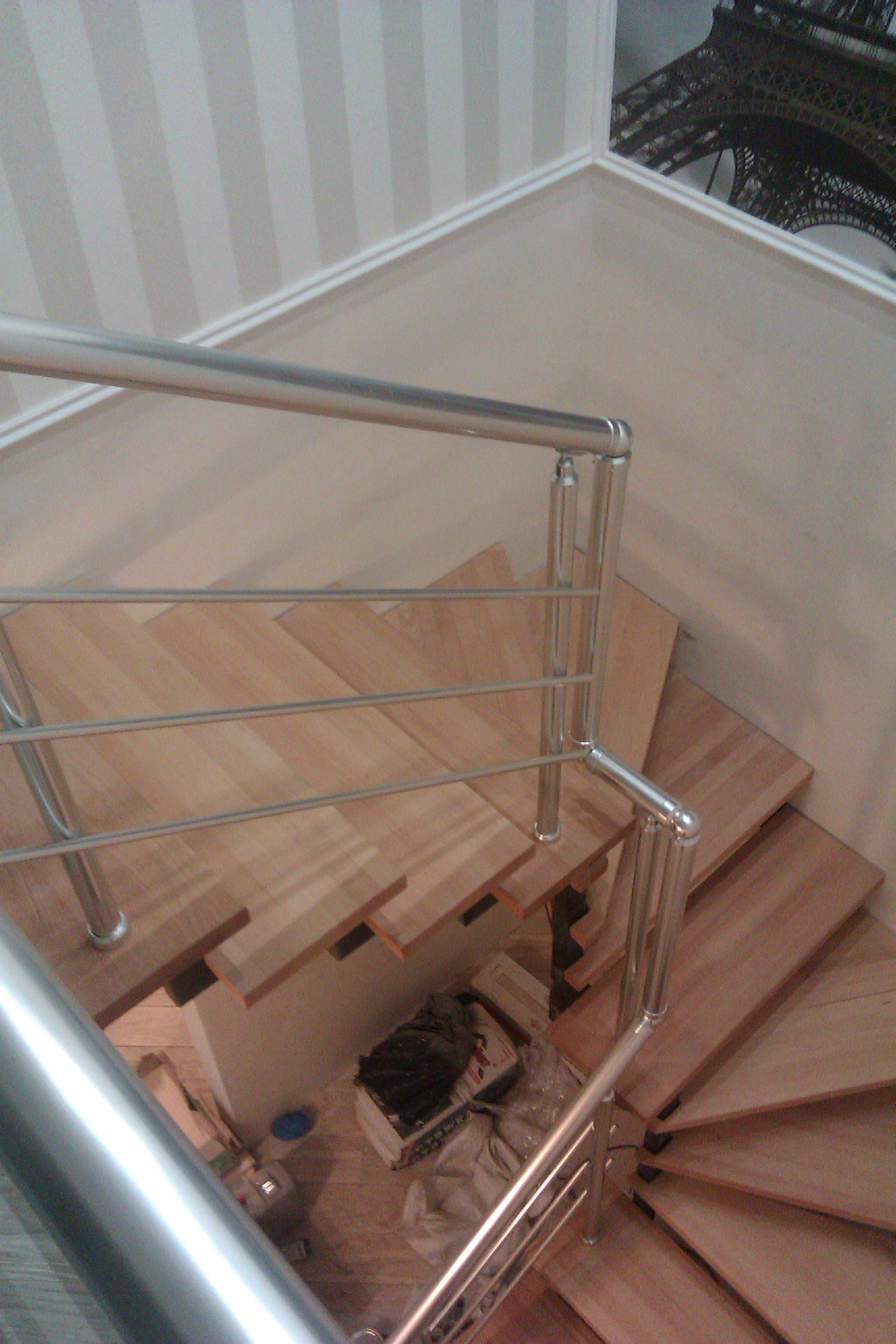

Расчет отправила по скайпу и по эл-ке.

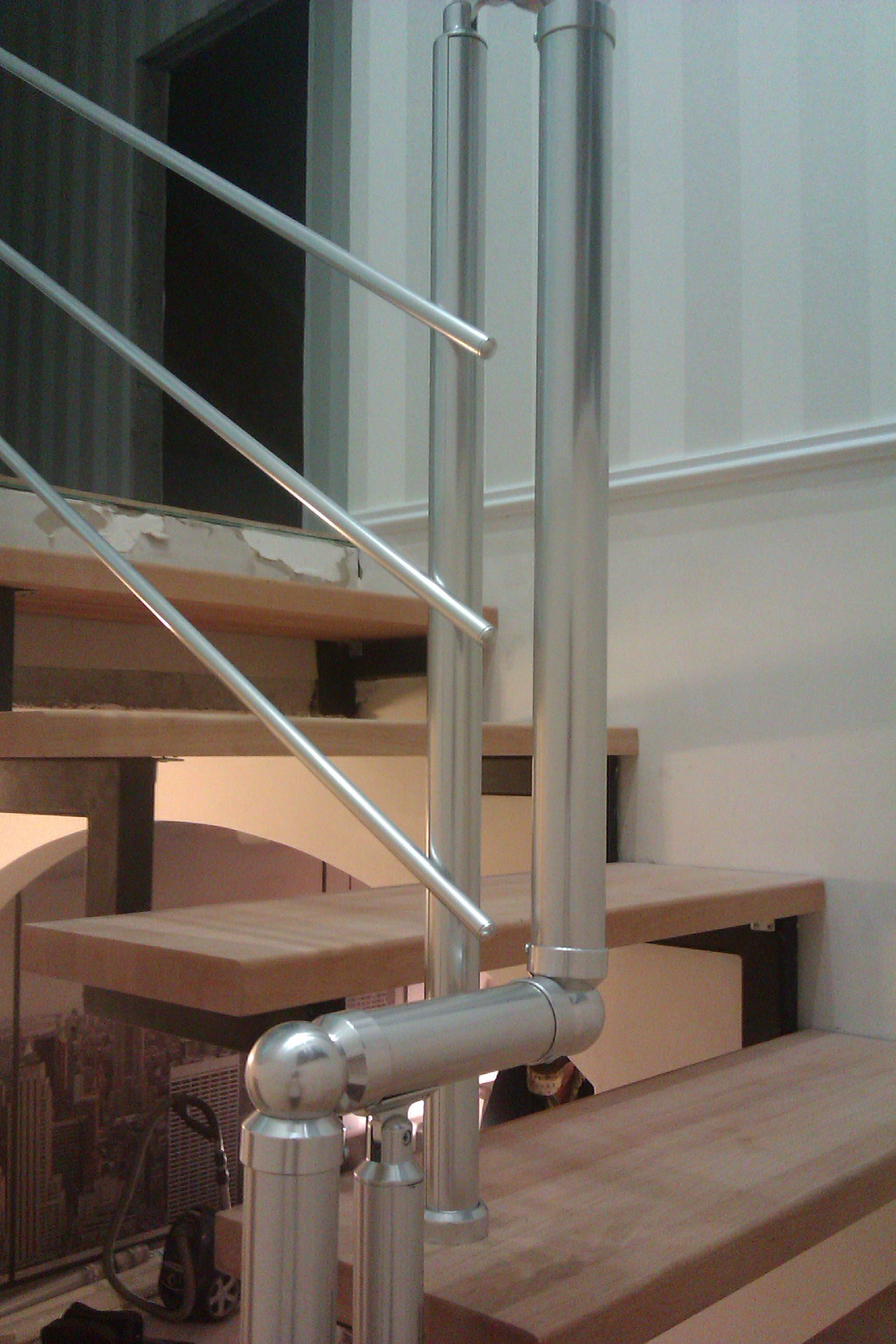

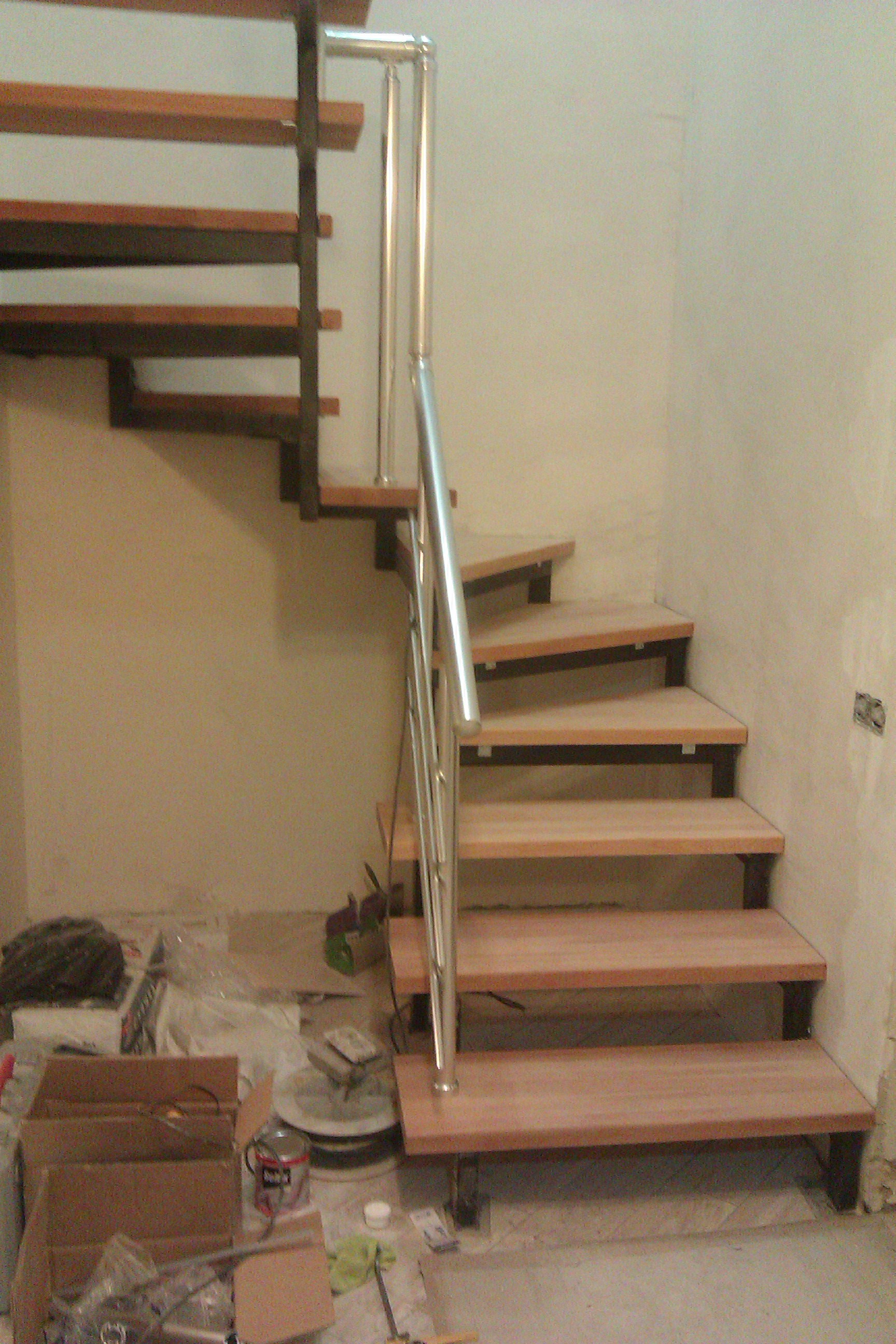

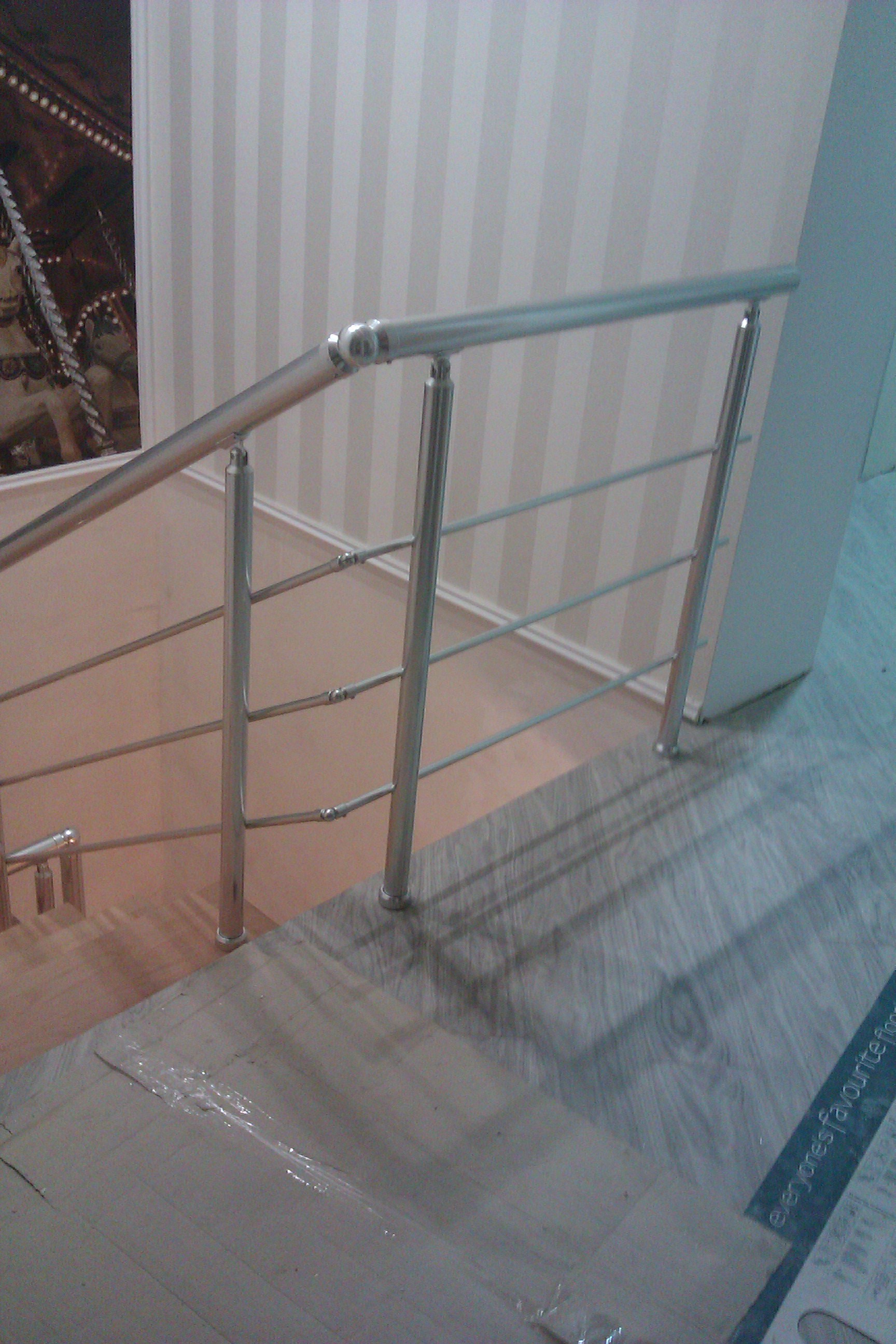

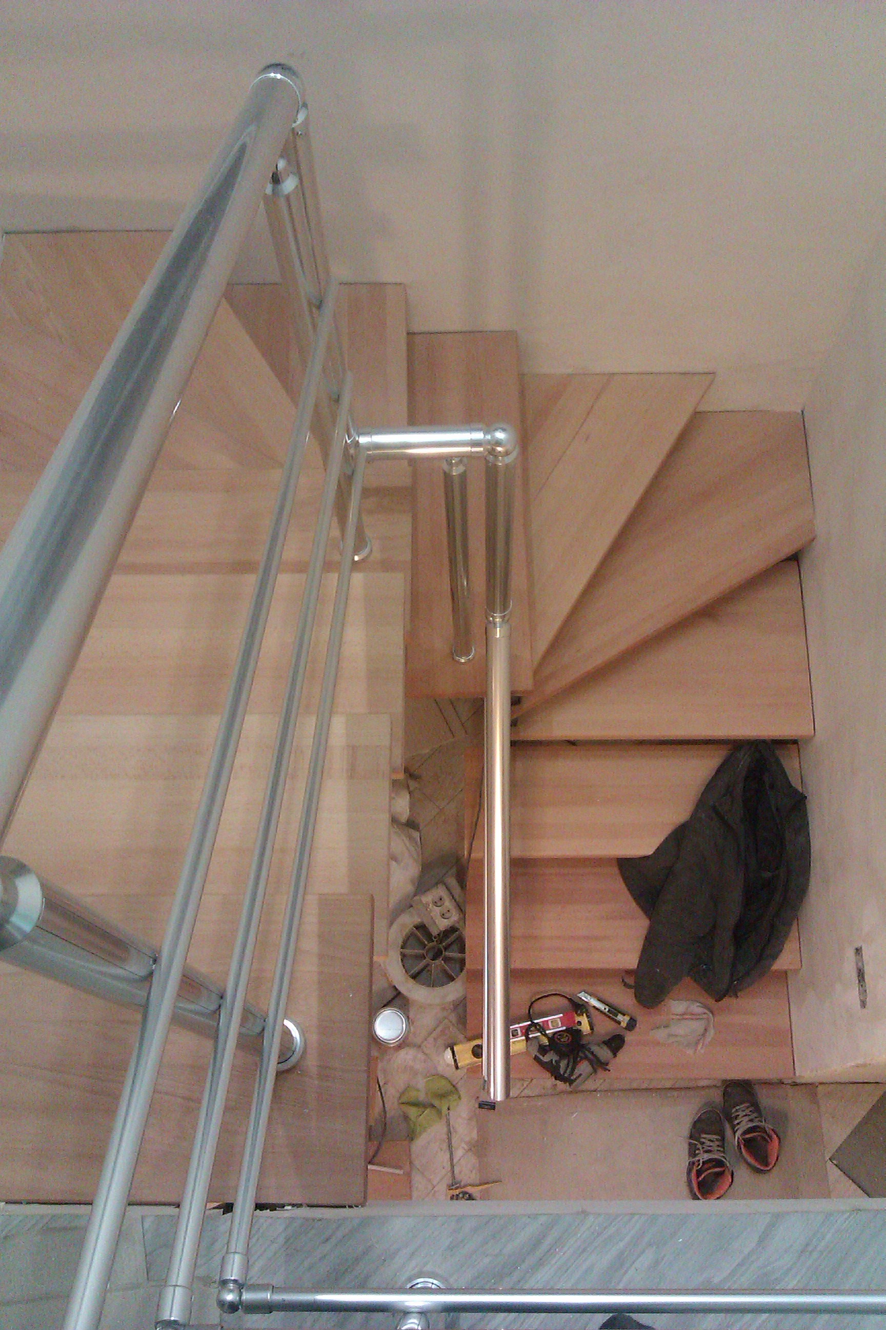

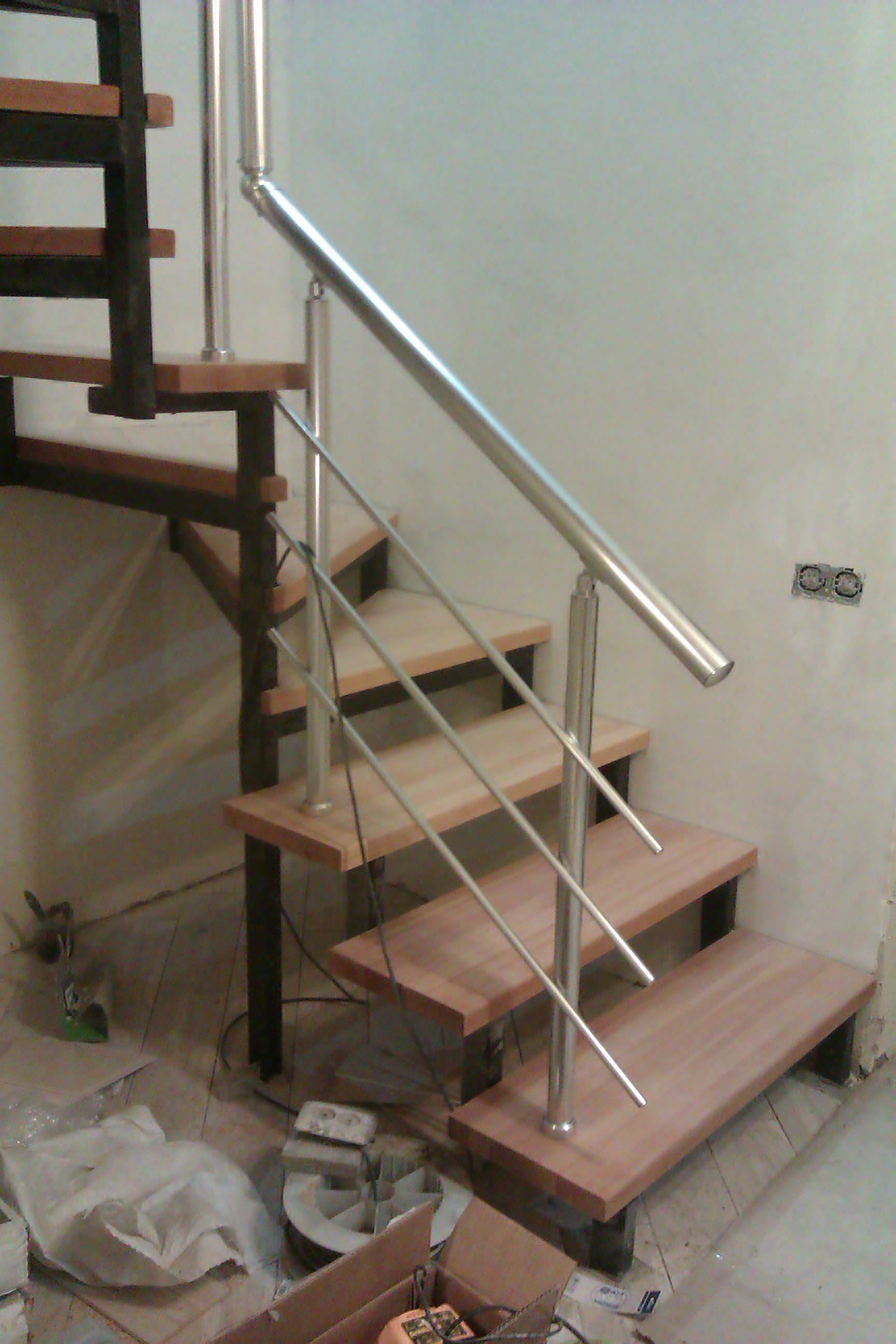

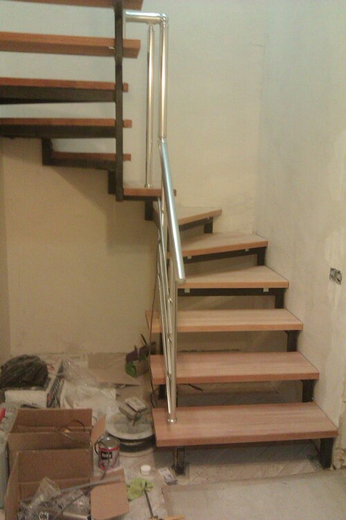

А можете написать размеры в которые вы вписали эту лестницу?
ступени прикручены через уголочки,как то не красиво
,и окантовки ступеней нет
за то поручни круть,интересна цена такой лестницы без перил.
размеры грубо 2х2 метра и высота под 3 метра стоимость каркасса 8000грн. ступени 10 600 перила 6300грн. оконтовку скорее всего заказчик будет делать после поклейки обоев (тоже согласен по ее поводу ). и уголки предпочел красить сам. есть еще вариант другого крепления на металокаркас но нужно дырявить ступень в общем сошлись к единому мнению через уголки. думаю как то обиграют это все. а так мне нравится очень.

Вчера закончили лестницу под ключ и вот что получилось
1. Забежные ступени сходятся к центру лучами солнца, что не есть хорошо.
2. С уголками, конечно, перебор.
Можете детализировать технологию?
окантовка это обработка краев ступени радиусной фрезой
А если фаску сделать только по лицевой стороне?

Если это с ограждением и эвольвентным поручнем,то я готов делится заказами:)А вообще мне очень интересно когда озвучивают цифры да же не обсуждая материал и другие нюансы.Что касается клея и прыжков,то я бы не спешил с рекомендациями(смотрите внимательно на бетон) там проступь 250*400.Либо делать ступень из двух частей ,одну клеить и крепить анкерами,а второй закрывать это чудо,либо больцевый вариант с несущим поручнем и приличной стоимостью (зато красиво:))
могу. ступень просверлить сверху, прикрутить к металлу на саморезы, потом
в это отверстие загнать зашлушку, затем ее отшлифовать.
но есть минус в таком креплении. А именно небольшая видемость данной заглушки

А если просверлить насквозь профильную трубу и саморез снизу вкрутить через полку трубы в ступень, а отверстие на нижней полке трубы закрыть заглушкой?
Ну это вообще не профессионально.:o
