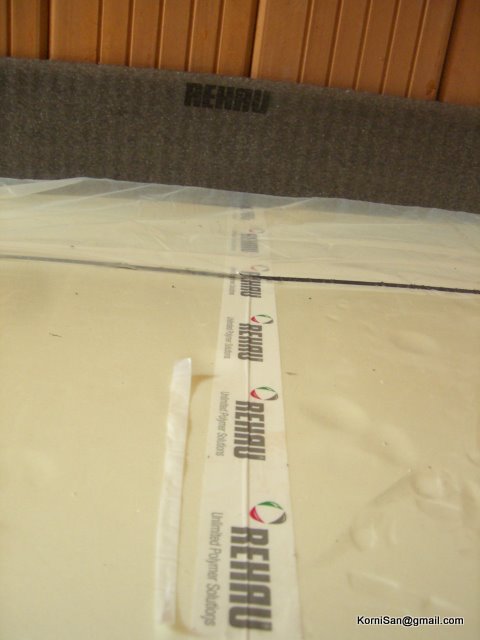

Зачем проклеивать ЭППС швы скотчем?(как то пропустил этот момент,хотя скотч купил:D....и явно подзабыл зачем) Тоже повелся на фольгу. Купил 60м2 цена 4 или 4,2 гривны. Буду ложить между слоями ЭППС 50 и 30мм когда потеплеет.

Зачем проклеивать ЭППС швы скотчем?.....
А вы попробуйте одну комнату проклеить... Сразу почувствуете разницу.... обещаю. "Пенопластовое поле" будет гораздо жёстче.
Кроме того, бетон в швы не затекает.
