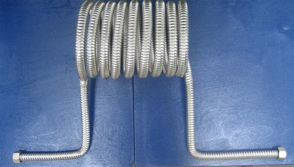

Теплообменник из нержавеющей гофрированной трубы нужен намного короче чем из медной трубы.
В качестве примера приведу преимущества сильфонного теплообменника из нержавеющей стали перед медным теплообменником из гладкой трубы:
– площадь поверхности сильфонного теплообменника из нержавеющей стали больше от 30% и выше за счет гофрирования, по сравнению с гладкостенной трубой, соответственно и интенсивность теплообмена выше.
– толщина стенки сильфонного теплообменника из нержавеющей стали составляет 0,2 мм, а медной гладкой трубы 1 мм и более. Но так как теплопроводность нержавеющей стали на порядок ниже меди, то за счет разницы в толщине стенки мы достигаем примерно равной теплопроводности теплообменников.
– в сильфонном теплообменнике из нержавеющей стали за счет гофрирования, внутри теплообменника отсутствует ламинарное течение. Жидкость проходя по сильфонной трубе создает возмущение потока, что приводит к переходу ламинарного течения в турбулентное при этом завихрения в турбулентном течении хорошо перемешивают слои воды, равномерно распределяя тепло, что приводит к увеличению теплоотдачи сильфонного теплообменника из нержавеющей стали по сравнению с медным.
– стоимость сильфонной трубы из нержавеющей стали на 30-35 % ниже медной трубки равной длины и диаметра.
– учитывая повышенную интенсивность теплообмена сильфонного теплообменника из нержавеющей стали, которая достигается за счет большей площади теплоотдачи, практически равной теплопроводности с медным теплообменником, которая в свою очередь достигается за счет меньшей толщине стенки, и самое главное увеличенной теплопередаче нашего теплообменника, которая достигается за счет отсутствия ламинарных течений, и хорошему распределению тепла в потоке за счет турбулентности возможно сократить длину самого теплообменника от 30 % и более, при этом сохранив заданные температурные показатели и параметры изделия в целом.
– суммарная экономия на теплообменнике при условии применения сильфонного теплообменника из нержавеющей стали составляет до 57,75 %, при этом затраты труда на установку такого теплообменника значительно ниже за счет отсутствия необходимости сварки, пайки, развальцовки и гибки трубы при помощи специального оборудования.
а если точнее то:
медная труба 22 x 1,0 мм имеет площадь поверхности 0,0660 м2/мп, при этом внутренний диаметр ее 20 мм.
если взять гофрированную нержавеющую трубу условного диаметра 20 мм, которой мне приходилось заниматься, то у нее:
Dn 20СШ Двн 20,3 мм Днар - 26,5мм площадь поверхности 0,1460 м2/мп
Dn 20ШШ Двн 20,5 мм Днар - 26,0мм площадь поверхности 0,1370 м2/мп
то есть разница по площади поверхности составляет 54,7% и 51,8% соответственно. Округлим разницу до 50% по площади поверхности.
к примеру вы рассчитали что требуемая длина теплообменника медного из 22 трубы составляет 40 метров, а это значит что при разнице в площади поверхности между медной и нержавеющими гофрированными трубами в 50% вам понадобится всего лишь 20 метров гофрированной нержавейки.
конечно у гофры сопротивление немного выше, но шероховатость стенок ниже чем у меди, а что бы примерно уровнять сопротивление то на глазок берут на пол размера или размер больше по внутреннему диаметру, опять таки нужно точно знать скорость потока, может вам и не понадобится ставить мощнее насос. лучше правильно рассчитать у специалистов мощность теплообменника медного, а отсюда и подобрать длину нержавеющего гофрированного...

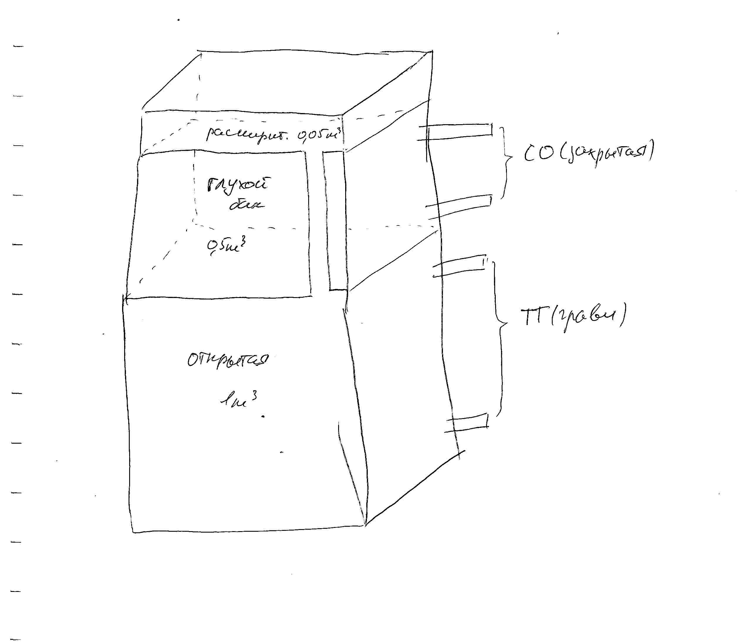

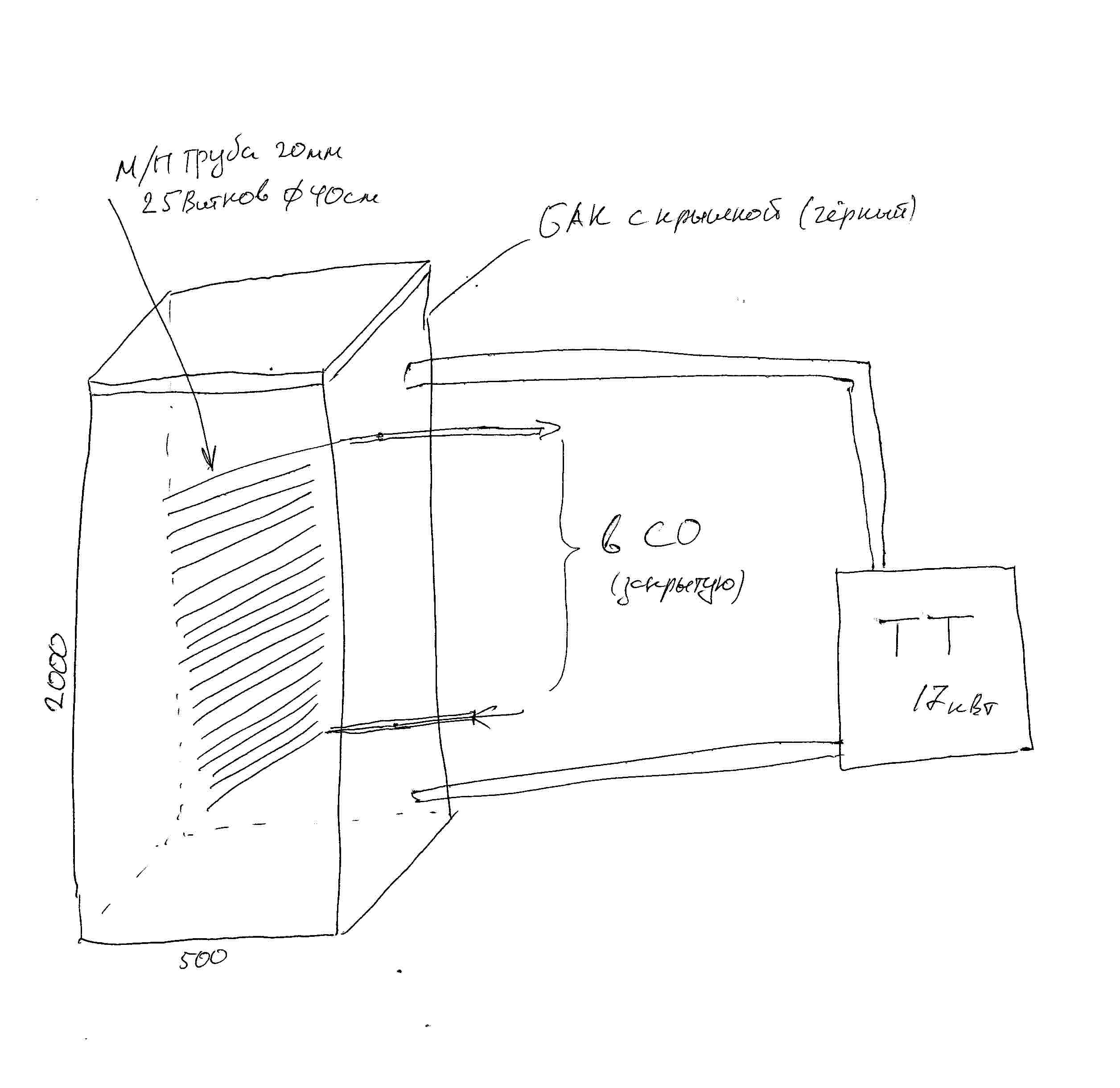

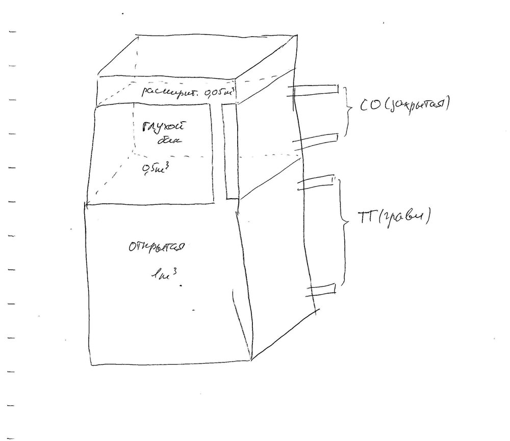

Решил выкулибнуться. Будет ли работать (происходить теплообмен) такое изваяние. (вся автоматика на рисунке не изображена)
www.stroimdom.com.ua/forum/attachment.php?attachmentid=388861&d=1412856583
Сколько нужно медной или гофротрубы?

у гофры есть еще одно хорошее преимущество - при толщине стенки от 0,15 до 0,3 мм - она выдерживает большие нагрузки по давлению, в зависимости от марки стали самой нержавейки - можно использовать различные теплоносители, даже те которые для сталюки черной просто могут быть смертельны, а так же толщина стенки позволяет практически моментально передавать или принимать тепло... и это далеко не все...
на самом деле, как я и писал я не рассчитываю теплообменники, а лишь произвожу и продаю их нашим родным украинским производителям двухконтурных котлов (на ГВС), бойлеров косвенного нагрева, тепловых аккумуляторов, дистилляторов, и даже берут на теплообменники в печи и камины, и это не говоря о тепловых насосах, теплых полах и т.д.
Но всегда заказ мне дают инженеры этих заводов, а мы согласно их расчетов и требований изготавливаем теплообменники... и всегда разница между медным змеевиком и нашей нержавейкой по длине в теплообменнике колеблится от 35 до 50%, тут есть нюансы которые мне не известны...:unknown:
кстати нам как то попал каталог с технической информацией Witzenmann на их гофрированные металлорукава и теплообменники из этих рукавов - что позволило нам убедиться в том что это действительно настолько правильное и эффективное решение,:good: к сожалению такой технической информации нет в свободном доступе, и пароль к ПДФ документу мы получали по сложной процедуре... но если вам вдруг попадется такой документ (Metal Hose Manual - от 12.2010 г. весом в 12,9 мб состоящий из 194 страниц) то на страницах 34, 40 и 41 там как раз все очень хорошо описано и проиллюстрировано, и моменты срыва ламинарного потока в турбулентный и и т.д.
Ну, а если вы хотите убедится лично в эффективности теплообменника из нержавеющей гофрированной стали, то могу посодействовать и "предоставить" для сравнительных испытаний такой теплообменник...:beer:

Условия омывания водой гофрированной трубы будут хуже, чем гладкой, в этом я так понимаю возражений нет? В итоге гофротрубу погруженную в воду в плане теплопередачи можно представить, как гладкую трубу в слое плохой изоляции (в роли этой изоляции вода, точнее ее малоподвижный слой). А дальше все будет зависеть от конкретной реализации - какое гофрирование, как расположена труба, какая форма бака и прочих факторов.
У меня ТА нет, но как-то интересовался всякими самоделками (думал сделать себе систему отопления с ТА). Помню народ в своих экспериментах пришел к тому, что гофра в плане теплообмена +- одинакова с медью (ну насколько это можно было определить в кустарных условиях, но 50% разницы думаю заметили бы точно). Возможно используя какую-нить другую гофру можно получить хороший результат. Та, что я видел в таких применениях была с "зубчиками" высотой/шириной порядка 3мм.
А такой ТА будет работать?
Я бы просто взял гофру/медь/чугунную батарею для теплообменника и не парился. Думаю теплообмен будет хреновый в Вашем варианте.

вот самые распространенные марки по нержавеющей стали, из которых делают гофрированный металлорукав большинство производителей
AISI 304, ну а европейские производители на большие диаметры, которые используют для производства теплообменников используют AISI 316L
AISI 304 (08Х18Н10)
Аустенитная, с низким содержанием углерода. Легко поддается сварке, устойчива к межкристаллитной коррозии. Высокая прочность при низких температурах. Поддается электрополировке. Является наиболее универсальной и широко используемой из всех марок нержавеющих сталей.
Область применения:
Используется в установках для пищевой, химической, текстильной, нефтяной, фармацевтической и бумажной промышленности.
AISI 316 (08Х17Н13М2)
Улучшенная версия AISI 304 (08Х18Н10) (с добавлением молибдена), что делает ее особенно устойчивой к воздействию коррозии. Технические свойства этой стали при высоких температурах гораздо лучше, чем у аналогичных сталей, не содержащих молибден. (Молибден (Mo) делает сталь более защищенной от питтинговой коррозии в хлористой среде, морской воде и парах уксусной кислоты).
· AISI 316L (03Х17Н13М2)
Сталь аналогичная AISI 316 (08Х17Н13М2) с очень низким содержанием углерода. Особенно подходит для изготовления сварных конструкций. Обладает высокой устойчивостью к межкристаллитной коррозии, применяется в температурных режимах до 450°С.
Область применения:
AISI 316 (08Х17Н13М2) и 316L (03Х17Н13М2) используются для химического оборудования, инструментов, вступающих в контакт с морской водой и атмосферой, при изготовлении оборудования для проявления фотопленок, в установках для переработки пищи, емкостях для отработанных масел.
взято mirasteel.ru/info/marki-nerzhavejushhejj-stali-i-ikh-analogi/
