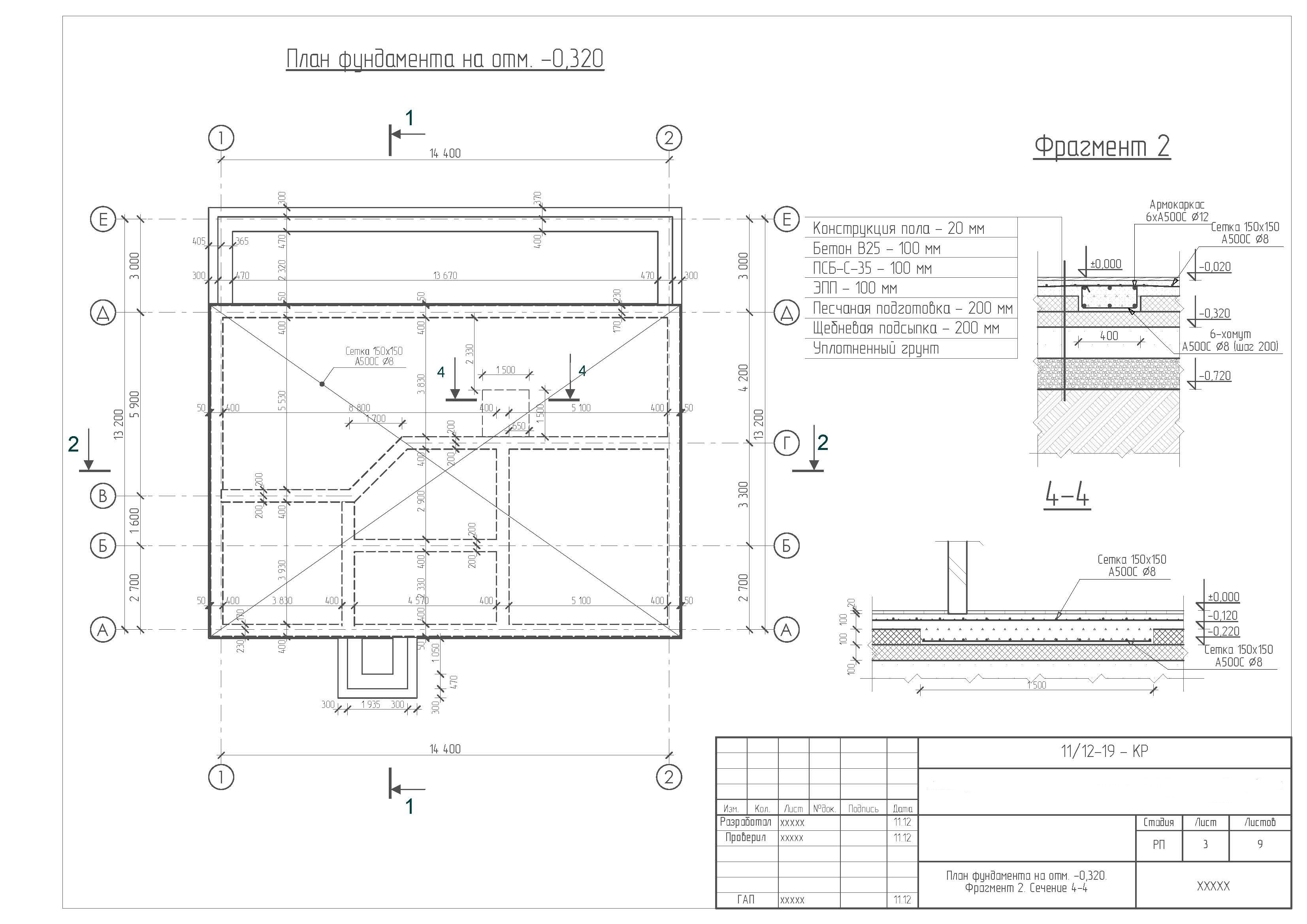

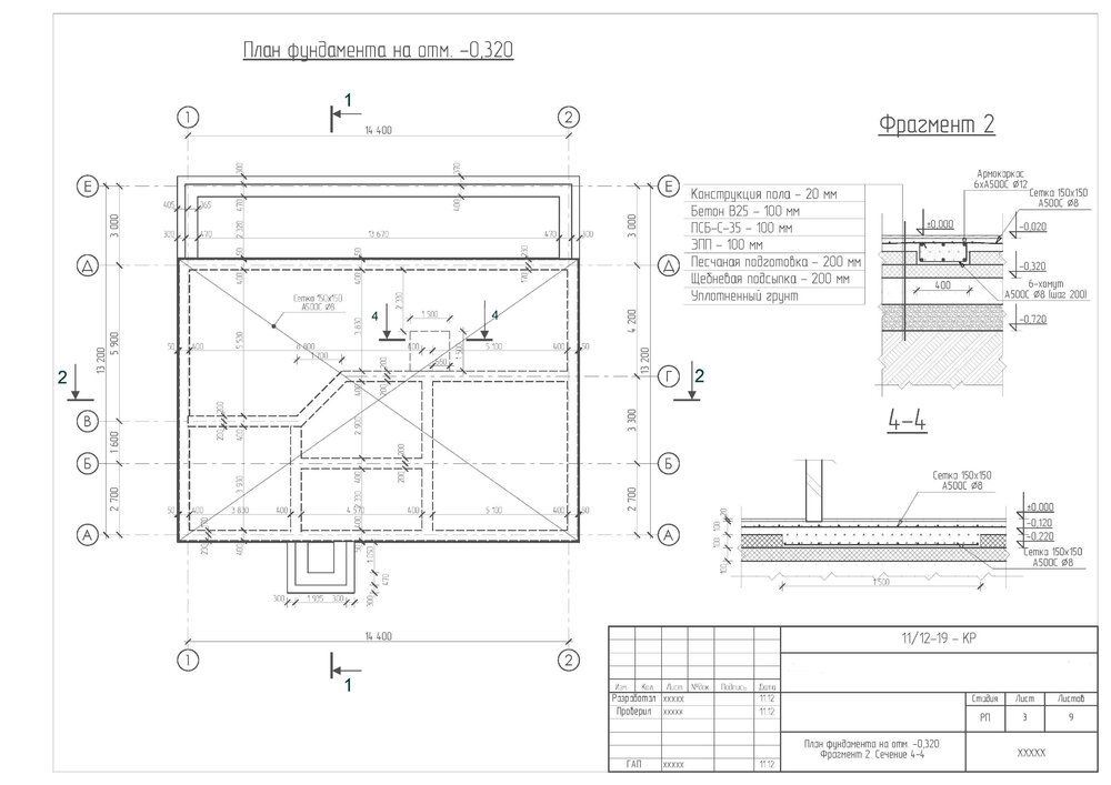

Увеличил ширину силовых рёбер от проектной. Кроме увеличения несущей способности(и соответственно запаса надёжности) плиты, сделал это из-за удобства подрезки ЭППСа-от 60см ширины листа обрезал стыковочные сантиметровые половинки и получал лист шириной 58см. Таким образом внутреннее ребро получилось по ширине листа, а наружные по 53см. Бортики сделал не по классике в два раза тоньше(50мм) осознанно-очень хочу западающий цоколь. Первый/второй ряды кладки в дальнейшем преследовали эту же цель.
Вообще от идеи делать отдельно L-блоки и потратить на это неделю я ушёл. Мой способ для меня был гораздо удобнее-сначала раскладка первого слоя с выравниванием подстилающего слоя, затем нарезка поперёк листа бортиков(на 120см длине я получал 6шт 60см отрезков, стыкующихся между собой сформированными на производстве половинками, затем приклейка предварительно проткнутых двумя тарельчатыми дюбелями бортиков упоминавшимся ранее клеем. Причём я мог формировать рёбра и клеить бортики параллельно. Клей потрясающий- позволяет выравнивать в первые минут 5, а через полчаса отрывающийся уже не по месту склейки. На рёбра/бортики ушло дня 3.

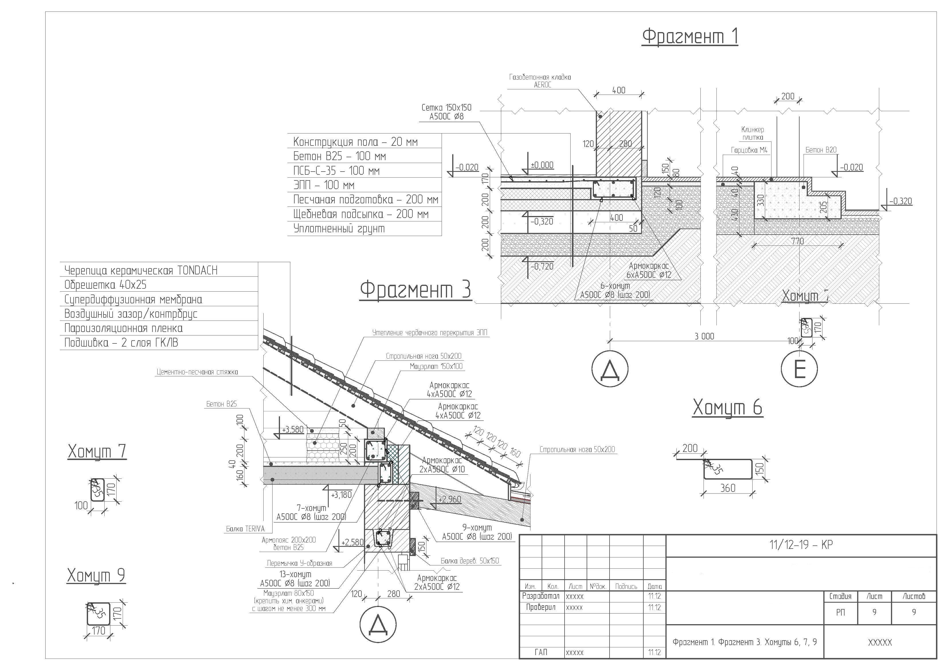

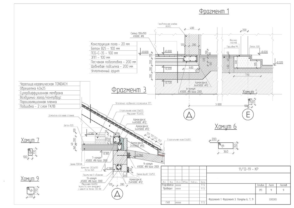

Начал изготовление хомутов для силовых рёбер. Помните, писал об арматурофобии? Она быстро излечилась. Правда вытаскивать арматуру из полных пачек было архисложно и достать удавалось далеко ни каждый приглянувшийся прут. По мере утоньшения пачки этот процесс облегчался. Сначала из 53-го уголка сделал нехитрый станок(участвовали я,125-ая болгарка и шуруповёрт). Разумеется ни я придумал приспособу-я вообще ни креативный, но любимый форум читал долго...Опытным путём определил,что размеры отрезков в станке должны быть на 30мм короче нужных размеров хомутов.
i.gif[/img]
И метровым отрезком дюймовой металлической трубы начал гнуть хомуты:
i.piccy.info/i7/174b7cb1a81cf75b097ad1e9e1682fc7/4-77-91/11764796/P1060379_800.jpg' alt='P1060379_800.jpg'>i.gif[/img]
Вместе с изготовлением станка и подбором(а также изменением) его размерности все хомуты для рёбер(3 типоразмера) я изготавливал 1 рабочий день. Теперь не понимаю перманентно возникающей на страницах форума проблемы хомутов.
Начал собирать рёбра-6 прутков 12-ой арматуры в силовых и 4 прутка во вспомогательных. Шаг хомутов- 40-50см, только в дверных проёмах и по метру в каждую сторону от них-шаг 20см.

Установил высокие фиксаторы (60мм защитного слоя) - пока в произвольном порядке, и начал раскладывать арматурную сетку из 8-ки с проектным очком 150мм:

На этом фото видно, что доращивание 12м прутов идёт через 1 прут(на противоположной стороне всё с точностью наоборот):
i.gif[/img]
А на этом фото виден фундамент будущего камина. Снизу сетка из 12-ой арматуры с очком 200мм.
