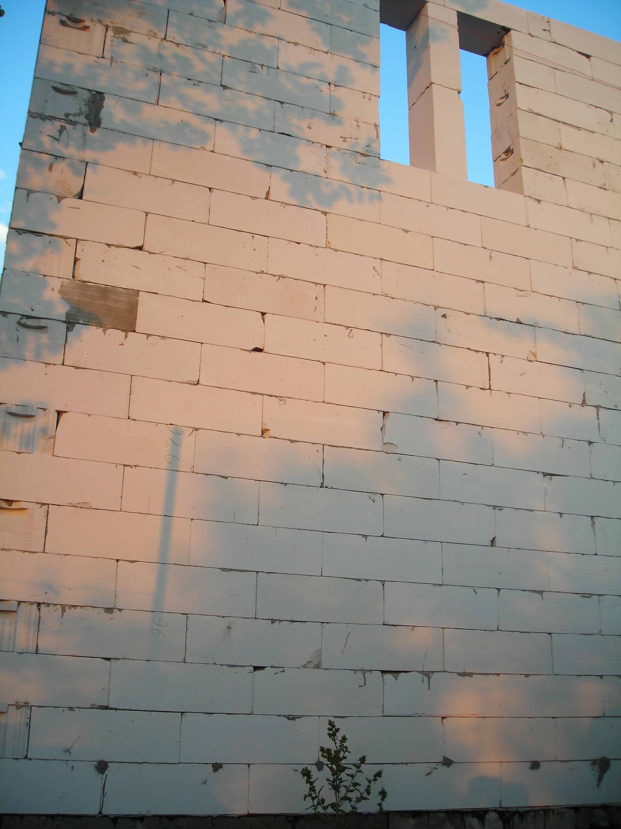

Было уже темновато, но видно неплохо:
(ссылка на изображение устарела)[/url]
ест-но видно неплохо....у Вас же кепка с подсветкой:D

Газоблок автоклавного твердения - очень ровный материал. Положить его на клей неровно нужно ещё постараться. Да Вы это и сами уже знаете.

Ровный прямоугольник без эркеров, ризолитов, пилонов и т.п. изяществ(их отсутствие кстати было в задании на проектирование) из очень ровного стенового материала не очень труден в исполнении при наличии свободного времени и небольшом запасе терпения.
