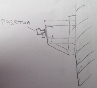

Несмотря на то, что профили применяю только 0,55мм, но жёсткие трубы их передавливают. И розетки чуть наклонены вниз. Пока не придумал как это исправить, но время есть.
Может независимо от каркаса к стене на Walraven профиля?
Огромное спасибо! Вот чувствовал, что существует грамотное решение, но придумать не смог. Думал в сторону дерева, но явно толстоватый слой получится. А такие профили видел в своём Астер. Думаю недёшево, но выбора особого нет.
не за что. В нашей любимой теме от Сергея B.S.V много примеров :D
Можно попробовать консоль наколхозить из обрезков профиля.
Снять розетки, выровнять закладную и прикрутить снизу кусок профиля, уперев его в стену. Потом навесить розетки снова.
Как-то так:
Да я уже сделал что-то вроде консоли, правда прямоугольной и без раскосов. Закрепил и в заднюю стену и по бокам к вертикальным стойкам, но выгибается именно тот профиль, к которому закреплены уголки. Боюсь с предложенной Вами конструкцией произойдёт тоже самое. Мне вариант StNick вполне подходит.
