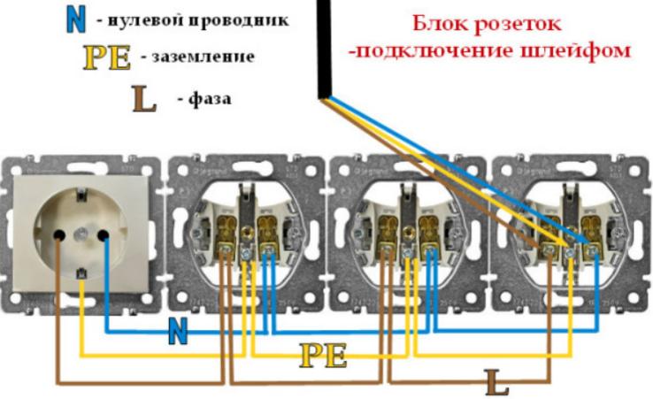

Хотел было сразу после окончания штукатурки установить подрозетники. Нифига не получилось... Начал с 4-ной группы. Наверное час пробовал засунуть все кабели в нужные отверстия, но понял что установить их в нужное положение всё равно не смогу... Перебрался к двойной. Там в одной розетке выходит два кабеля снизу но не впритык, в другой - один кабель сбоку. Заглушки в моих подрозетниках предусмотрены во всевозможных местах. Но всё равно вставить подрозетники на место без их деформации не очень получилось... Перешёл к одинарной. Там три кабеля выходят с разных сторон. В общем - тоже нешмогла... Я раньше у кого-то в теме читал, что мол электрики не любят работать с жёсткими кабелями ВВГ. Ну не любят и фиг с ними. Но я же не знал, что это и мне не понравится... В общем пока отложил это дело. Может не было должного настроя после окончания штукатурки, может звёзды не так расположились. Буду делать, когда появится вдохновение.
аналогичная ситуация :) как начинающий электрик могу только сказать: не стоит жмотиться на углубленные подрозетники, если толщина стен разрешает. У меня груп по 4 розетки не было, но даже если 3 розетки - это нужно собрать 4 кабеля по 2.5, вы ж гильзами ГМЛ делаете? а это только 10 гильза, и 3 таких 10 гильз в подрозетник запихнуть, даже в углубленный - нереально, надо либо в каждом подрозетнике делать разводку, тогда ставить все глубокие подрозетники, потому как даже 3 штуки 6 гильзы да еще на кабеле 2.5 в обычный подрозетник тоже уложить нереально, либо как я смахлевал, я спрятал один подрозетник за другим, в него уложил все гильзы, и потом вывел по другим подрозетникам, решение не самое лучшее, в свете какой нибудь поломки придется наружный подрозетник выламывать чтоб добраться до внутреннего

еще вспомнил, сам мучался заведением кабеля сбоку-снизу-сверху пока не стал заводить его исключительно сзади, значительно легче потом укладывать, выпихивая остатки кабеля за заднюю стенку подрозетника

Итак кабель подвели 2,5 , поэтому защищаем его автоматом на 25 ампер, посмотрите на любой розетке ток, на который она расчитана....есть вопросы?
ЗЫ: в фирменной инсталяции самозажимные контакты очень часто просто не берут 2,5 в зажим шлейфом. Про многожилку вообще много написано. Приймите это все как норму.

подходит с одной стороны кабель 4*1,5мм2 для проходного выключателя основного света в помещении. Кабель питания для выключателей от щита 3*1,5мм2 подходит с иной стороны. Вместе с ним заходят ещё 2 аналогичных кабеля - один на надкроватное бра, второй для двух спотов
а зачем такое наворотили? есть определенные правила устройства электроустановок, считаю правильным перед тем как этим заниматься ознакомиться с данным документом.

стандартный для розеток АВ 16А способен пропустить ток в 1,45 раза выше номинала
да это так, но и на медь при укладке скрыто в штукатурке и земле тоже допускается больший ток, 1,5 квадрата также при коротких ветках следует защищать автоматом 13 А

а что там наворотили? вроде все понятно, зашел один кабель питания от щита, и ушло 3 кабеля на потребителей, разве не так делают разводку, когда хотят избежать монтажных коробок и расключают прямо в подрозетниках?
правда не совсем понятно зачем 4 жилы на проходной, я насколько помню проходной со вторым выключателем соединял 3мя жилами
и кстати кабель 1.5 прекрасно укладывается в подрозетники, даже в неуглубленные я укладывал 3 гильзы 6ки по 3 кабеля 1.5. то у Вас просто настроения не было :)
