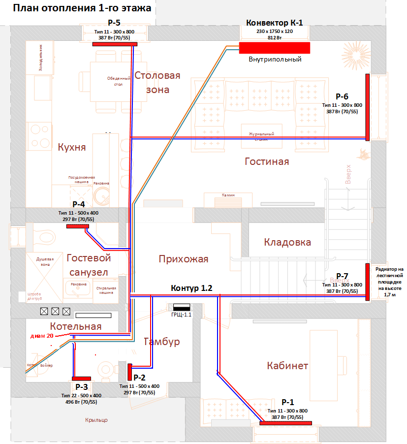

alexob Опубліковано: 5 липня 2014 Автор Поділитись Опубліковано: 5 липня 2014 Хлопцы. Спасибо за помощь с теплыми полами, действительно сделаю под душевой зоной и под ванной немного. Теперь возник вопрос с разводкой труб к радиаторам. Покажу на примере 1-го этажа. Один опытный форумчанин помог мне с расчетом теплопотерь, и выбором мощностей радиаторов и т.п. (с его позволения скажу кто ). Но вопрос в другом. Если на один контур подключаются несколько радиаторов, то правильно ли их подключать отводами от магистрали, или же нужно последовательно их подключать (выход первого на второй и т.д.)? К примеру взять контур 1.1. радиаторы Р-1, Р-2 и Р-3 на схеме. Вся разводка металлопластиковой трубой ТЕСЕ 16. Не будет ли поток искать путь наименьшего сопротивления и циркулировать в основном только через один радиатор, а остальные будут "сачковать"? Посилання на коментар Поділитися на інших сайтах More sharing options...
otoplenie.es Опубліковано: 5 липня 2014 Поділитись Опубліковано: 5 липня 2014 Вся разводка металлопластиковой трубой ТЕСЕ 16. Не будет ли поток искать путь наименьшего сопротивления и циркулировать в основном только через один радиатор, а остальные будут "сачковать"? будет искать, для этого обязательно на радиаторах должна быть арматура для балансировки: или термостатический вентиль с преднастройкой, или запорный вентиль с возможностью регулировки. Если на один контур подключаются несколько радиаторов, то правильно ли их подключать отводами от магистрали, ? К примеру взять контур 1.1. радиаторы Р-1, Р-2 и Р-3 на схеме. на схеме правильно Посилання на коментар Поділитися на інших сайтах More sharing options...
alexob Опубліковано: 5 липня 2014 Автор Поділитись Опубліковано: 5 липня 2014 будет искать, для этого обязательно на радиаторах должна быть арматура для балансировки: или термостатический вентиль с преднастройкой, или запорный вентиль с возможностью регулировки. на каждом радиаторе будет установлена термоголовка Добавлено через 2 минуты радиаторы Kermi с нижним подключением Посилання на коментар Поділитися на інших сайтах More sharing options...

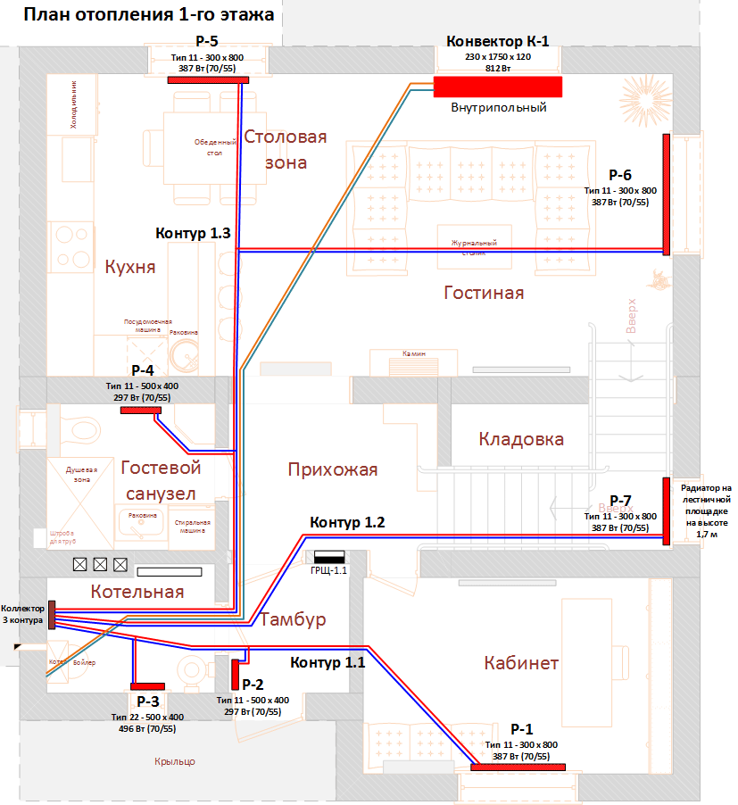

otoplenie.es Опубліковано: 5 липня 2014 Поділитись Опубліковано: 5 липня 2014 (змінено) в этих радиаторах уже установлена термостатическая вставка с преднастройкой. С помощью нее можно отбалансировать систему. Ближние к коллектору радиаторы "поджать", дальние - полностью открыты. почему Вы не хотите сделать как-то так: ? Змінено 5 липня 2014 користувачем otoplenie.es Посилання на коментар Поділитися на інших сайтах More sharing options...
alexob Опубліковано: 6 липня 2014 Автор Поділитись Опубліковано: 6 липня 2014 почему Вы не хотите сделать как-то так: ? в самом начале я планировал сделать отдельный контур к каждому радиатору - полностью лучевую систему, чтобы легко регулировать температуру каждой комнаты. Но вести к каждому радиатору отдельную линию, даже если радиатор находится в каком-то НЕ жилом помещении, (котельной, тамбуре и т.д.) возможно нету смысла, можно эти помещения объединить с контурами жилых помещений. Поэтому и получилась трех-лучевая система на первом этаже. При вашем варианте я думаю сложнее будет сбалансировать температуру каждого жилого помещения, хотя конечно выигрыш идет в трубе. На самом деле у меня уже закуплен и коллектор на 3 контура и труба. Однако все равно спасибо за советы. Посилання на коментар Поділитися на інших сайтах More sharing options...

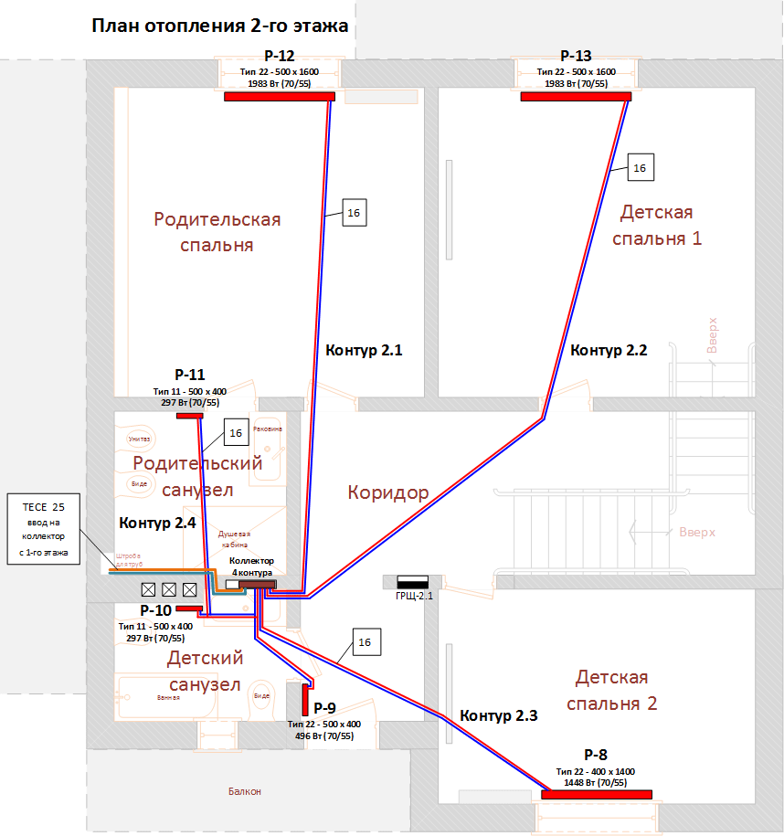

alexob Опубліковано: 6 липня 2014 Автор Поділитись Опубліковано: 6 липня 2014 На втором этаже получилось 4 контура, каждая жилая комната отдельно, и один контур на санузлы и коридор. С 1-го этажа идет 25-я труба на радиаторный коллектор второго этажа, а с коллектора уже 16-ой трубой к радиаторам. Посилання на коментар Поділитися на інших сайтах More sharing options...

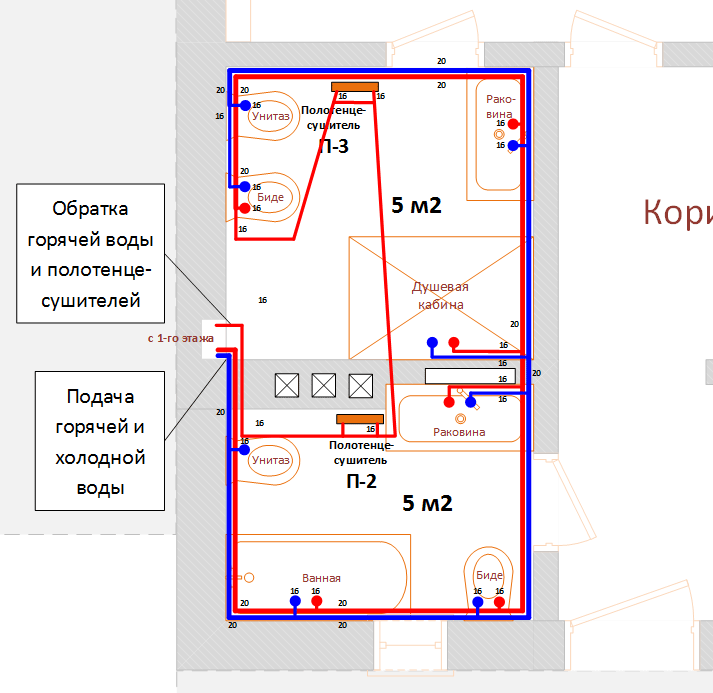

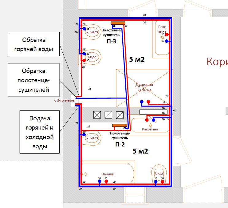

alexob Опубліковано: 8 липня 2014 Автор Поділитись Опубліковано: 8 липня 2014 а как правильно подключить два полотенцесушителя двух смежных санузлов: 1. Отдельная обратка контура полотенцесушителей. Сделано для того, чтобы можно было выключить полотенчики вплоть до полного отключения. Актуально в зимний период, когда полотенцесушители отдают много мощности, и из за этого котел больше времени уделяет ГВС, чем отоплению. Тогда можно отключить (или "прикрутить") полотенчики. 2. Оба полотенцесушителя на общей обратке, но подключены так, чтобы их можно было отключить полностью. Смущает только то, пойдет ли вода в полотенчик, или же пройдет мимо? (у меня в квартире именно так подсоединено - вродь работает). Посилання на коментар Поділитися на інших сайтах More sharing options...
Ratel Опубліковано: 9 липня 2014 Поділитись Опубліковано: 9 липня 2014 Включайте в СО полотеничники. Посилання на коментар Поділитися на інших сайтах More sharing options...
alexob Опубліковано: 9 липня 2014 Автор Поділитись Опубліковано: 9 липня 2014 Включайте в СО полотеничники. летом будут холодные Посилання на коментар Поділитися на інших сайтах More sharing options...
