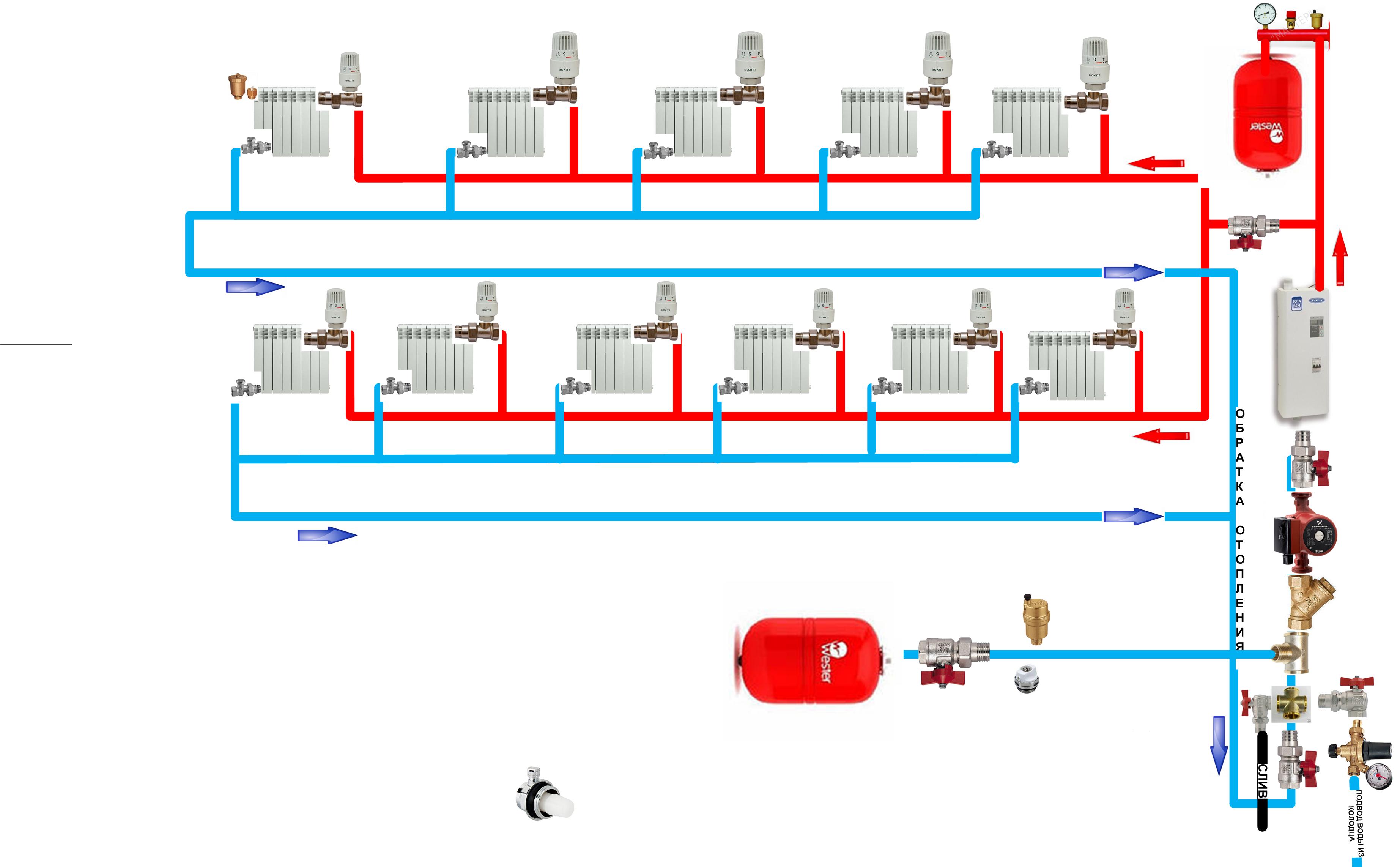

Я ранее на схемах давал расширительный бак отопления внизу системы на обратке.
А вот когда присмотрел крепление для группы безопасности то увидел что там сразу бак надо к ней привесить. т. е как на рисунке.
Есть ли принципиально разница где стоит этот расширительный красненький бак (по схеме внизу или вверху с группой безопасности) ?
нажать на фото для увеличения!
Раз пока ник-то не отвечает выложу практически готовую планируемую схему.
По большому счету место установки бака не принципиально.
Обратныйклапан можете исключить - не нужен он...
Привет братцы--с учетом всех поправок перерисовал схемку
Итак поясню немного.
По радиаторам-выбрал наиболее нужные комнаты на них поставил термоголовки-остальные краны с регулировкой.
Далее по перепускному клапану---если у меня не везде термоголовки может и смысла ставить его нет--подрисовал на всякий случай
По поводу обр клапана перед котлом-может правильней его не ставить так как продавить его насосу тежеловато будет
По воздухоспускникам --поставил в батарею 2-го этажа или на линию стояков--как правильнее и грамотнее?
Добавил диаметры--как советовали специалисты--
обвязка котла 32
стояки 32
магистрали 25
подводка к радиаторам 20
схемка вот так вышла-как Вам ?

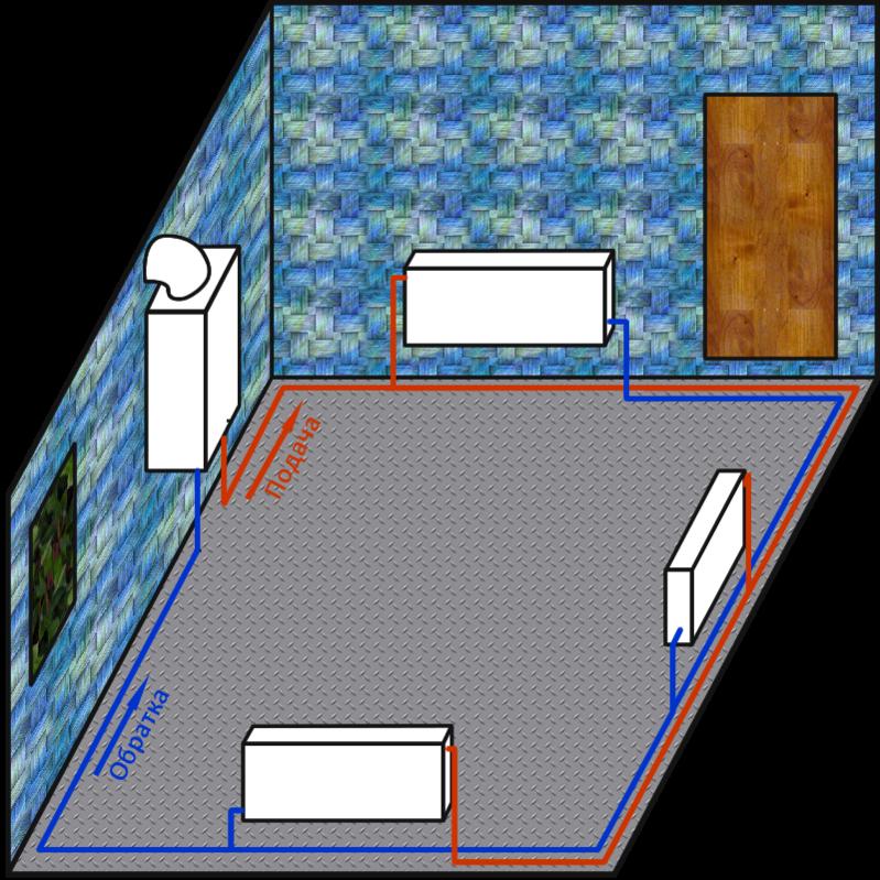

А зачем вам перепускной на 8 радиаторов, чтоб поболее всяких штук было? Делайте (если возможно) петлю Тихельмана и все буде прекрасно работать (оно будет работать в любом исполнении:D).
[ATTACH]322989[/ATTACH]
Благодарю!
Перепускной я и не хочу-денег лишних нет!
А разве у меня не петлей сделано?
Думаю вот еще если мне надо например один 1-й этаж чтоб работал-надо еще кран добавить?
И если не затруднит подскажите как мне полотенцесушитель сюда подключить в схему (ванна+туалет -это у меня радиатор на схеме туалет 1)
Условно, как добавить еще один радиатор последовательно, но вместо радиатора нарисовать полотенчик:grin:
И не забывать ,что в таком случае он будет работать только в отопительный период;)

Друзья подскажите еще немного
Обвязка котла 32 полипропилен.
Стояки 32
магистрали 25
подводка к радиаторам 20.
А вот ранее видел на схемах что крайние дальние радиаторы уже до них ставится переход с 25 на 20 трубу.
Т.е поясню
магистрали к радиаторам примерно до половины пути идут 25 трубой(подводка 20)
а последующие крайние 2-3 радиатора к ним уже идет магистраль 20 и подводка 20.
Как будет лучше --- тоже на крайние радиаторы сделать переход с 25-20
или оставить как планировал ранее магистрали 25-подводка везде 20?

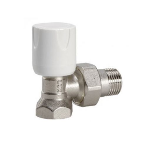

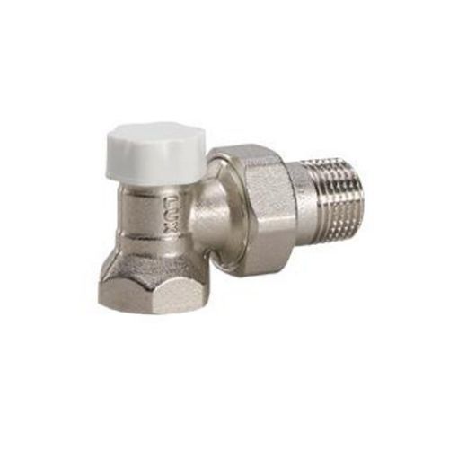

На радиаторы уже прикупил запорные клапаны и вентили 1\2
