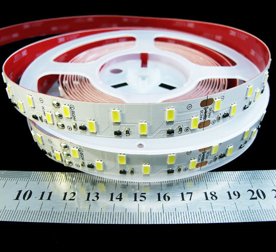

для закарнизной подсветки рекомендую использовать ленту или линейки на 24в, плюс желательно стабилизация тока должна выполнена быть на транзисторах ( а не на резисторах). И светодиоды должны иметь высокий CRI.
Ваши алюминиевые линейки сильно грелись потому что в отличие от гибкой ленты они выполнены на односторонней плате. На односторонней плате, как было сказано, имеем узкие токоведущие дорожки, которые не могут прокачать необходимый ток по длине, и поэтому дорожки капитально разогреваются и также из-за этого теряется яркость в конце линейки.
В гибкой ленте - плата двухсторонняя, широкие токоведущие дорожки продублированы на второй стороне платы, поэтому на ленте эта проблема не столь выражена.
подозреваю что ваши линейки на 12В? использовать их для закарниза -гемор
vshtark,
Проблема выражена меньше, чем в односторонней плате, но дорожки все равно тонкие - толщина 18 микрон, ширина 1 мм - итого сечение 0.18х2=0,36 мм кв.
А нужно все 1,5 - 2 мм кв на периметр 20 метров.
Дополнительный провод 1,5-2,5 мм обязателен.
Всегда нужно мерять ток тестером в конкретных условиях.

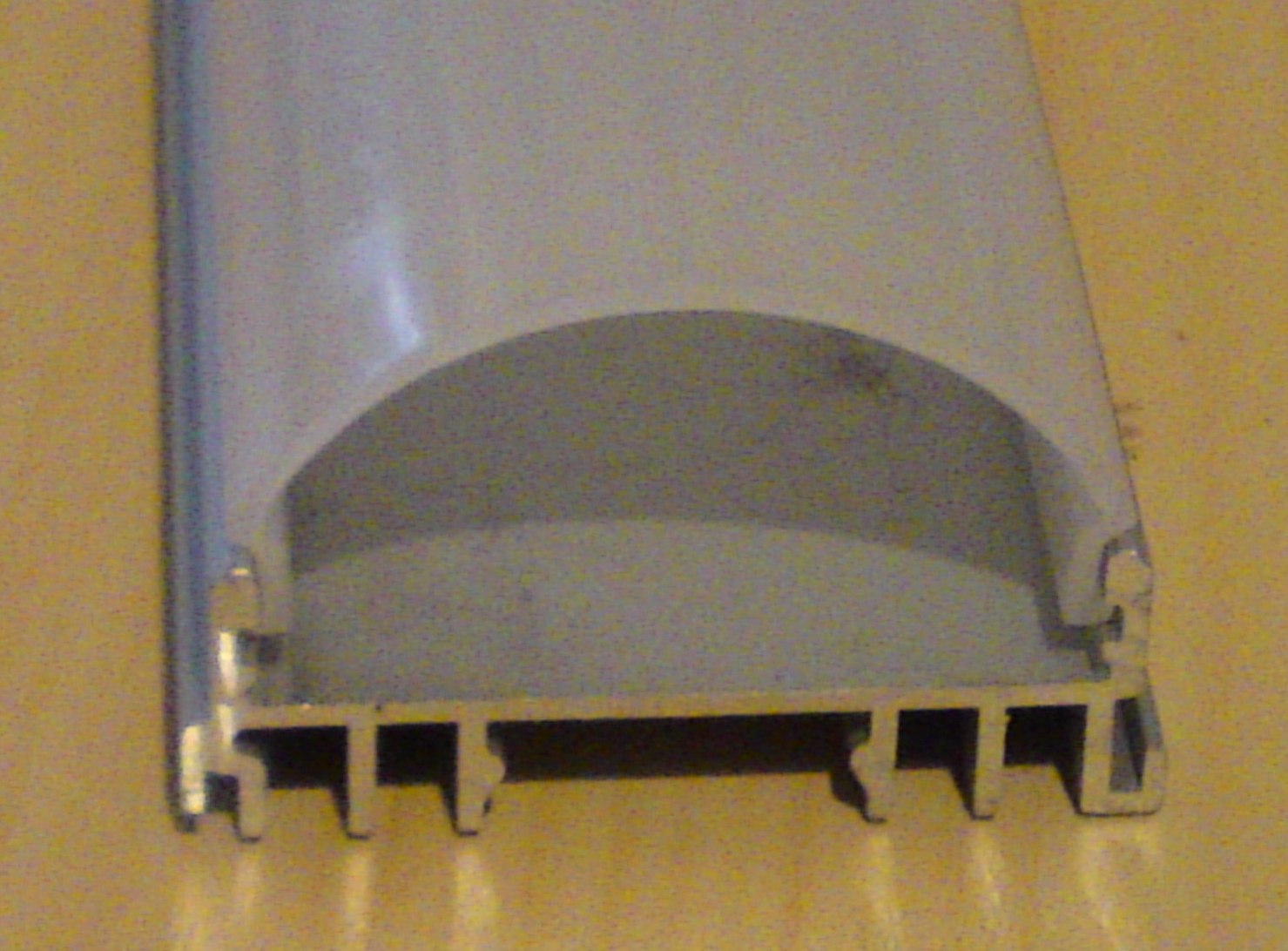

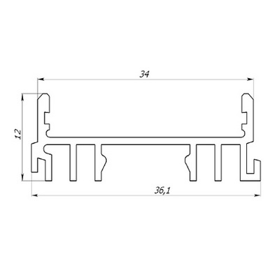

Линейка больше греется, потому что на ней светодиоды 5630 установлены, а на ленте думаю 5050 стоят. 5630 мощнее и греются больше. Для ленты с такими светодиодами, я использую широкий профиль.
Еще один КЭП. :D
Читайте внимательнее, я даже картинки подписал - лента 5630.
Неужели так трудно?
