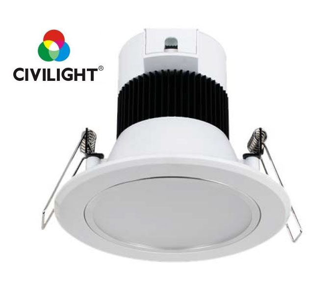

madmancf Опубліковано: 5 лютого 2014 Поділитись Опубліковано: 5 лютого 2014 Господа, а все же: У меня внутри потолка (гипсокартон) уже протянуты провода на 220 на 8 светильников в гостиной и 3 в кухне. Какие точечные LED посоветуете при условии, что бюджет не ограничен определенной суммой, но я - сторонник выбора лучшего в категории "без переплаты за навороты и бренд"? Спасибо) Посилання на коментар Поділитися на інших сайтах More sharing options...

Svet_LED Опубліковано: 5 лютого 2014 Поділитись Опубліковано: 5 лютого 2014 Господа, а все же: У меня внутри потолка (гипсокартон) уже протянуты провода на 220 на 8 светильников в гостиной и 3 в кухне. Какие точечные LED посоветуете при условии, что бюджет не ограничен определенной суммой, но я - сторонник выбора лучшего в категории "без переплаты за навороты и бренд"? Спасибо) Могу предложить такие: Производитель: CIVILIGHT Мощность потр. 4 Вт. Световой поток250 лм Угол105 град. Цвет свечения3000 К D=96mm, h=96mm, 220-240V, Ra=80 Производитель: CIVILIGHT Мощность потр. 4 Вт. Световой поток 250 лм Угол105 град. Цвет свечения5300 К D=96mm, h=96mm, 220-240V, Ra=72 Посилання на коментар Поділитися на інших сайтах More sharing options...
