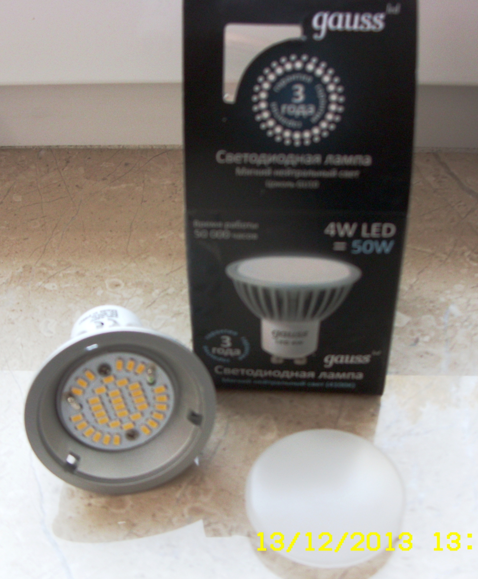

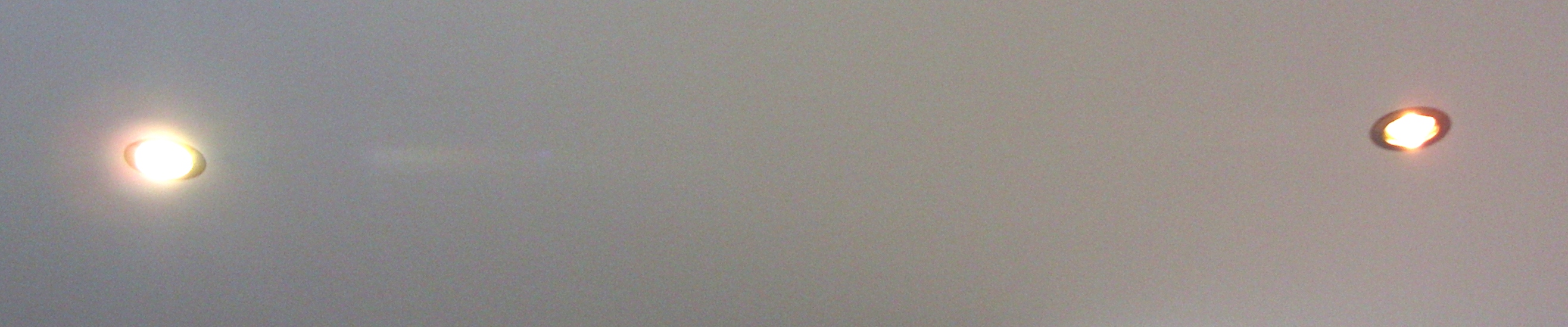

Попались вот такие светодиодные лампы (брали вроде в Епицентре, по чем не знаю), решил вскрыть и посмотреть что за светофильтром.
Производство ясное дело китай. Светят не плохо, на одном из фото сравнеие с 50 Вт филипс (правая).
