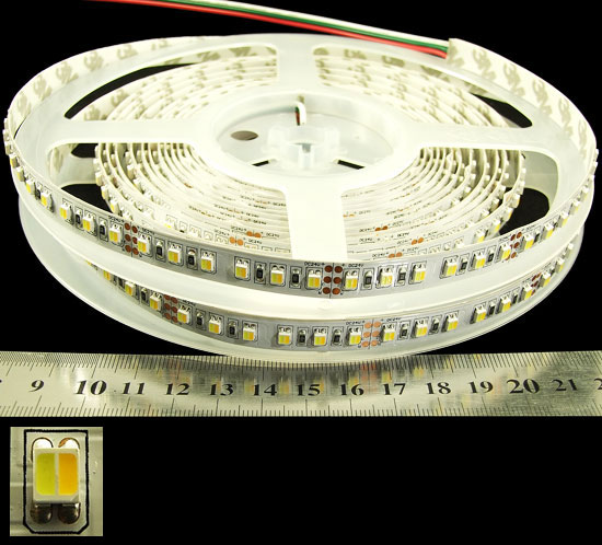

Хороший эфект для глаз, когда смешать два цвет свечения, белый теплый +белый холодный.

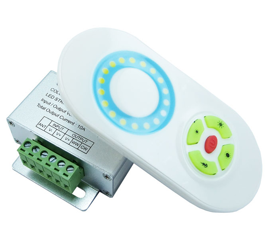

Если использовать светодиодную ленту с цветом свечения белый теплый + белый холодный и указанный димер, то цвет свечения можно регулировать от белого теплого до бело холодного.
