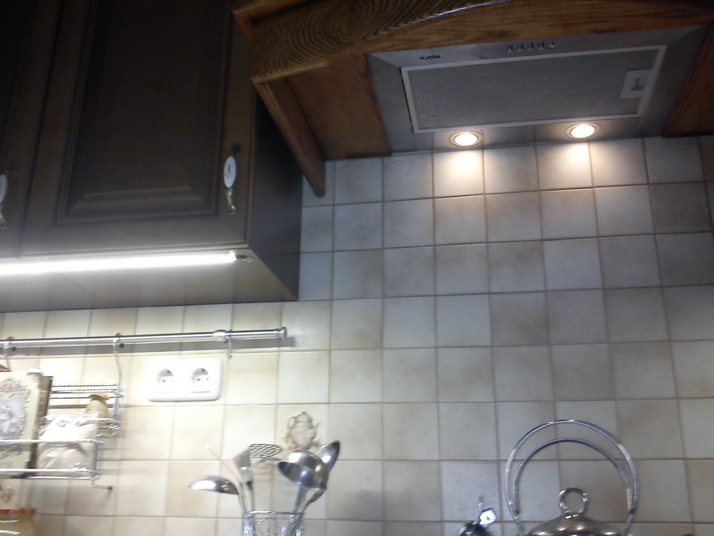

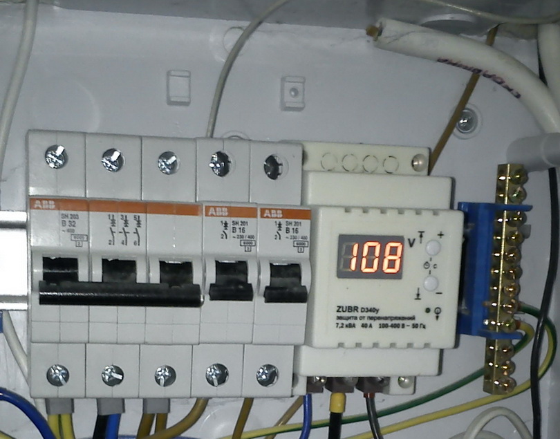

У меня на прошлой неделе была интересная ситуация. Включаю на кухне диодную подсветку шкафчика - и чувствую что-то не то - обычно загорается где-то за полсекунды, а здесь прошло секунды две. Но светит вроде как обычно. Смотрю на вытяжку - а там галогенки еле тлеют. Иду к щиту - на ЗУБРе 108 Вольт!
Успел сделать пару фотографий, а вот люксометр распаковать не успел - напряжение нормализовалось. Но, по ощущением, диоды светили с нормальной яркостью.
они как правило 110-250 вольт ....
