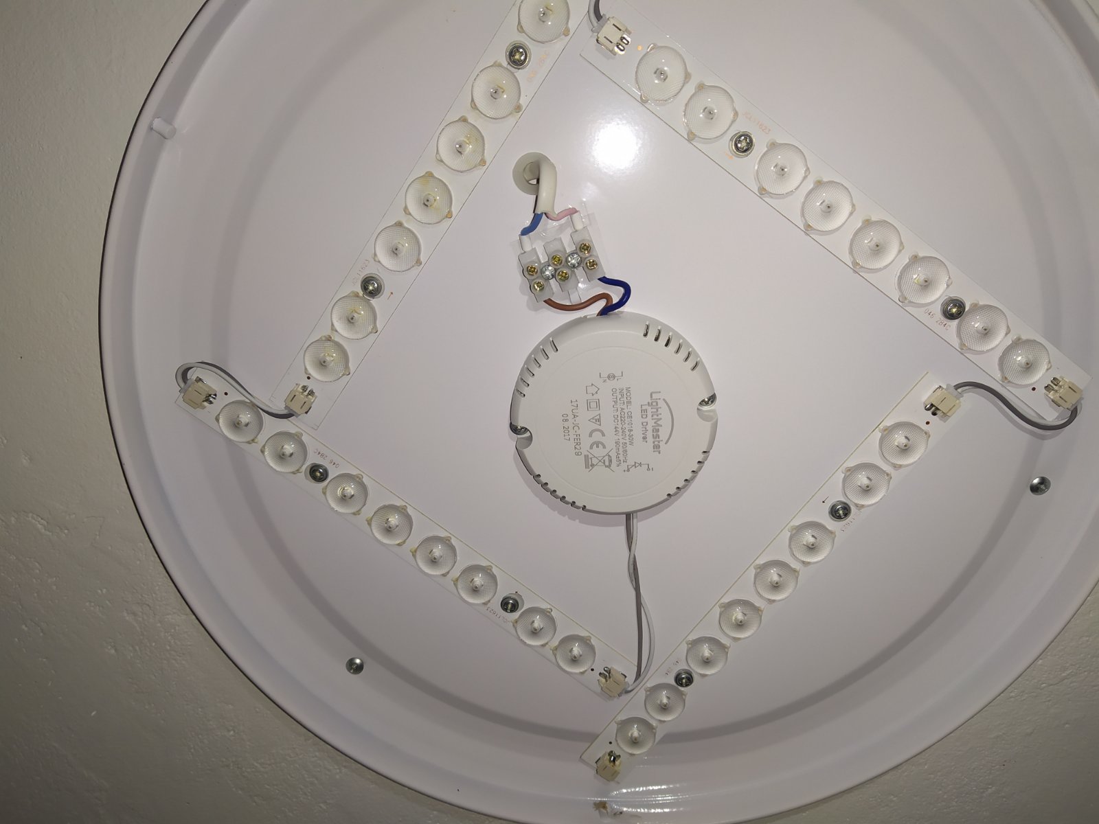

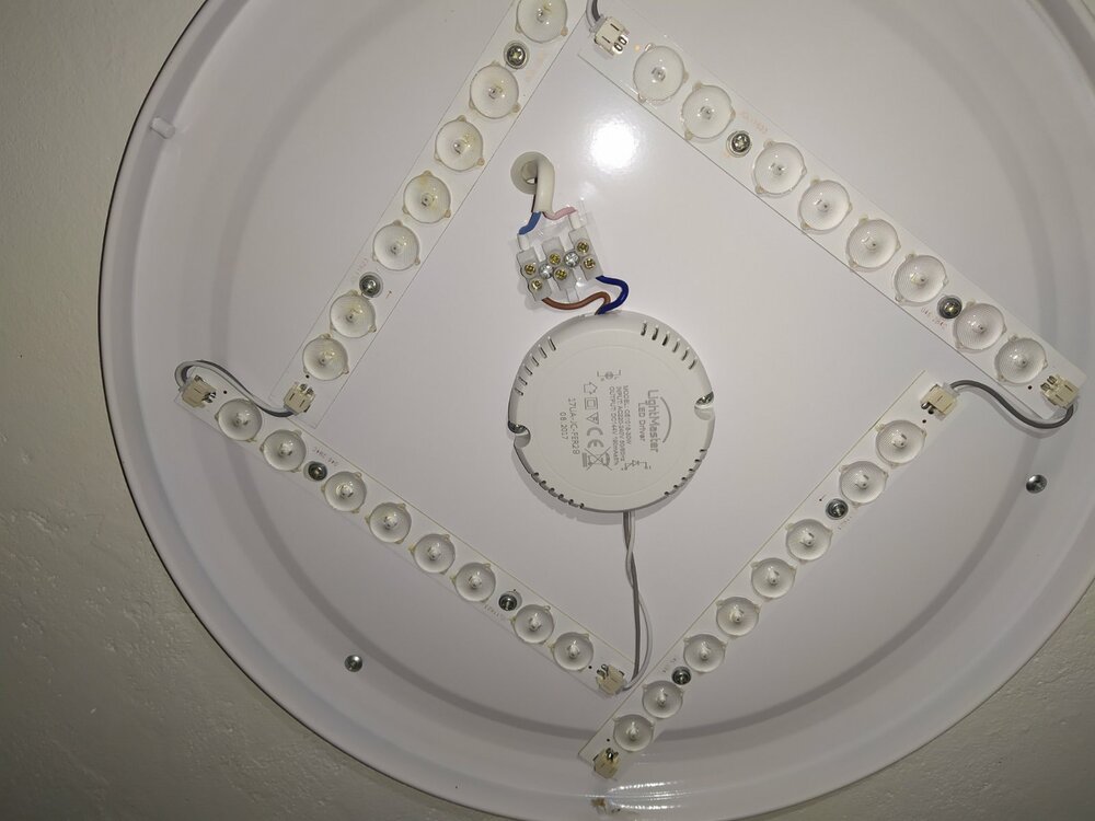

Подскажите и где и какие светодиодные ленты купить для замены в лампе?
Светодиодов 32 шт последовательно. Из драйвера выходит 144 вольта 190мА

Лента не подойдет. Попробуйте достучатся до ЛайтМастера, может, продадут платы на замену. Если нет - придется перепаивать диоды, что не просто - там smd пайка. На форуме мне помогал решать подобные задачи DIP, в миру Игорь.

может проще оставить только корпус и купить отдельно ленты и БП?
Заменить плату будет быстрее, там все на винтах-разъемах. Если это проблема - да, можно взять блок питания, скажем, LPV-35-12 и набрать нужную мощность ленты - те же 30 Вт, если они, конечно, нужны.

Занимаюсь ремонтом всего, что связано с светодиодным освещением.
Такие похожие часто приносят. Бывает можно заменить сгоревшие диоды и будет служить долго, а бывает горят следующие и снова приходится менять.
Если ремонтировать самому, будет дешево, если нести на ремонт, то естественно дороговато. Так как на разборку сборку нужно потратить время.
Такие люстры обычно выходят из строя после полтора - двух лет работы.
ублюдочный конструктив конечно. монтаж диодов неудобный. платки прикручены через изолирующие прокладки. наверное все специально сделано, чтобы долго не работало (

Ремонтировать есть смысл!!!!
На неделе ремонтировал точно такой же. Там всё элементарно.
Отверткой отрываете линзу и под ней обычный светодиод , выкусываете его, снимаете горячим паяльником остатки, ножом немного расширяете посадочные площадки, лудите и паяльником с тонким жалом запаиваете новый светодиод. Только проверьте на сколько вольт у вас стоят светодиоды, у меня были на 9 вольт.
Потом откручиваете все планки, убираете все прокладки, наносите термопасту под планки и закручиваете назад.
Клеите назад линзу.
Спасибо!
Попробую восстановить. Только у меня светодиодов нет таких. Под одним на планке темное пятно и один раз когда нажимал на планки, все загорелись. Может там только отпаялся...
Как вариант, закоротить этот диод.
Драйвер снизит напряжение.
Но лучше заменить.
