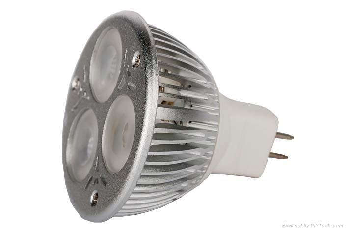

Пообщался с умными людьми на тему ламп и потолочных светильников и задумался какой патрон лучше поставить?
Какой патрон GU5.3 или GU10 будет оптимальнее поставить с точки зрения удобства, надежности, "совместимости и заменяемости" в будущем?
Какие LED лампы более распространены (ходовые) c GU5.3 (MR16) или GU10 ?

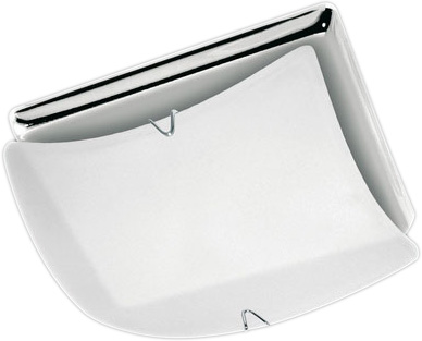

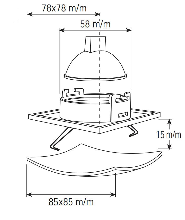

Светильники выбраны Gumarcris 936CCU

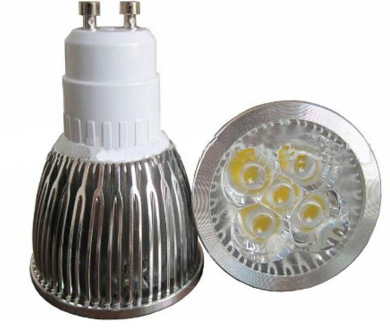

pl1180429-5w_gu10_led_spotlights_epistar_edison_cree_xpe_led_spot_light_bulb_380_420lm.jpg.4009ad68174119b5677fc68e1f12803d.jpg

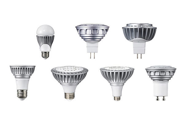

В пользу G5.3:
1. По высоте лампы G5.3 с патроном, примерно, на 15 мм ниже, чем GU10, потому если места за потолком мало, только G5.3
2. Выбор бюджетных диодных ламп G5.3 в несколько раз больше
В пользу GU10:
1. В Евросоюзе лампы G5.3 на 220 В не используются, только на 12 В. Если Украина со временем придёт к европейским стандартам, купить G5.3 на 220 В будет проблемно.
Замена цоколя - дело нескольких минут, светильник для этого снимать не надо. Если в комплекте со светильником идут G5.3, я бы не заморачивался заменой.

В комплекте с светильником цоколя не идут - только корпус ( декоративное стекло).
Места за потолком будет порядка 10 см - в санузла под толком идет венткороб высотой 6 см + 4 см сам профиль натяжного потолка.
На лоджиях тоже спокойно можно выставить уровень потолок до 8-9 см (окно сверху дополнено доборной планкой в 10 см.)
