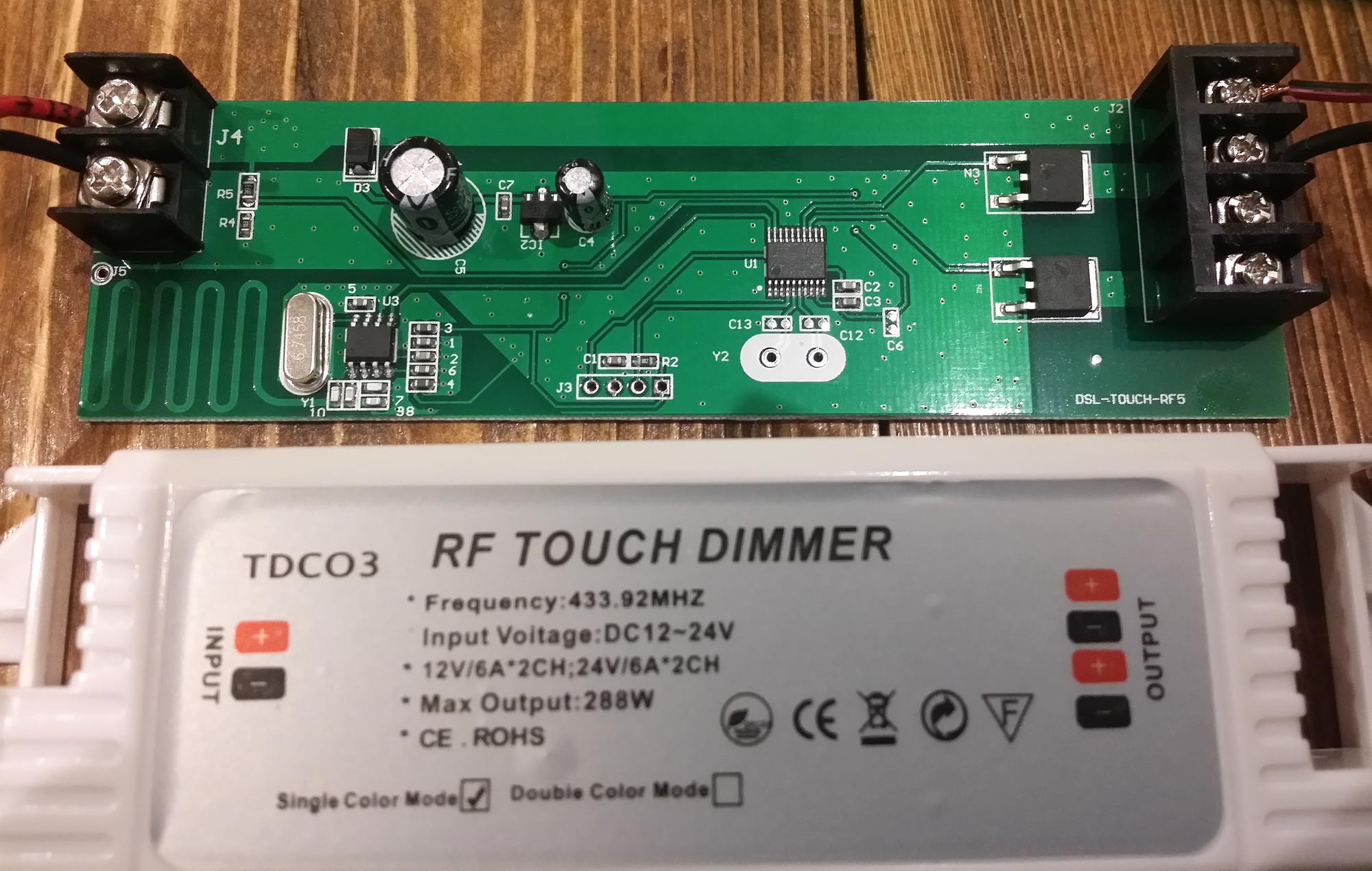

Пробовал подобный диммер с пультом.
www.aliexpress.com/item/NEW-cheap-price-DC12-24V-144W-288W-single-color-LED-RF-Wireless-Touch-Dimmer-for-LED/1497575432.html
Все мои блоки питания начинали с ним противно пищать на режимах от 10% до 90℅, молчали только в крайних режимах. Не понравилось.
Яркость при этом регулировалась нормально?
Видать частота ШИМа у него маленькая. Можно попробовать поставить дополнительный электролит между блоком питания и регулятором. Какая мощность нагрузки?

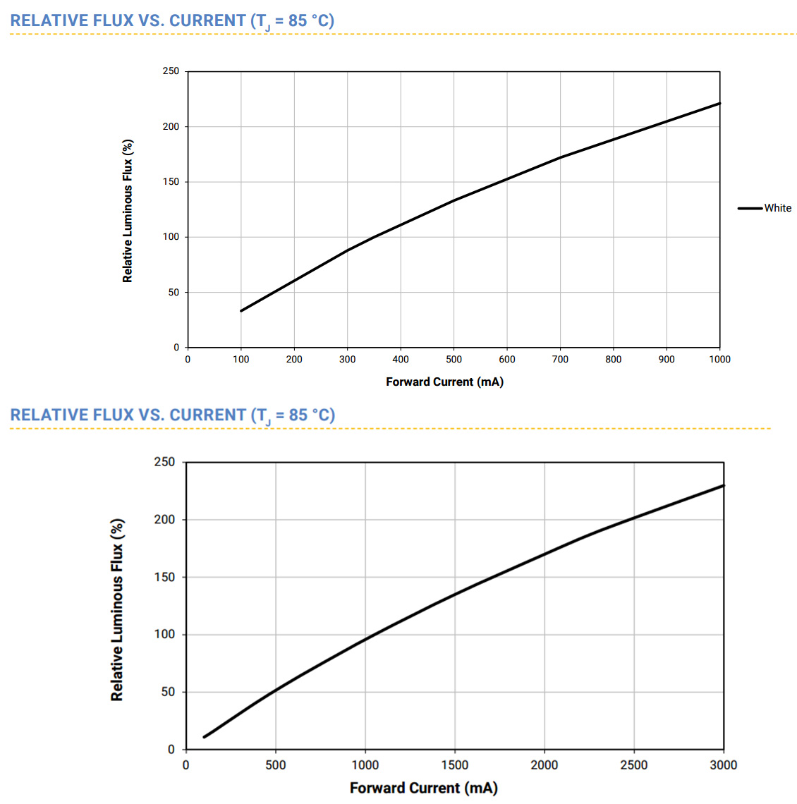

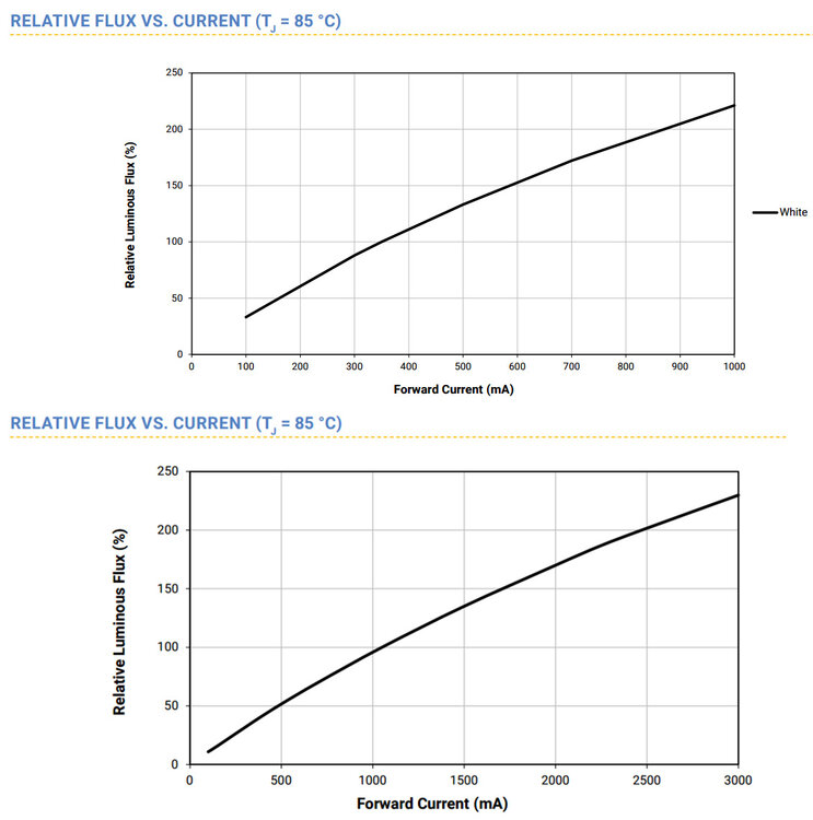

Это следует из нелинейности графиков, приведенных в даташитах. Если ток через LED половинится, световая отдача Лм/Вт увеличивается в 1,2 ... 1,3 раза. Переполовинили ток четыре раза подряд - умножили световую отдачу, указанную для рекомендованного производителем тока на коэффициент 2,1 ... 2,8.

Вы если не бредите, то или просто не разбираетесь в обсуждаемом вопросе, что поправимо, или пытаетесь задурить голову покупателям ваших поделок светильников, что уже нехорошо.
В даташитах нелинейность графиков ток/световой поток не превышает единиц процентов, а не 20-30 процентов. И уж нелинейности никак не складываются и не перемножаются, это уже у вас совсем фантазия разыгралась(ну или вы таки за лохов всех держите), а определяется для каждой конкретной, отдельно взятой точки.
И графики говорят, что световой поток в зависимости от тока меняется в 1,0 -1,05 раза, оставим ваши 1,2 ... 1,3 раз и гиперперемноженые 2,1 ... 2,8 для телемагазинов и других продаванов-лохотронщиков.

Общая мощность ленты 36Вт. Номинал БП 75Вт.
Параметры диммера следующие:
Supply voltage: DC12V-24V
Output current: <6A*2CH(12V)/5A*2CH(24V)
Output power: 12V: <144W 24V: <240W
Working temperature: -20-60 degree
Frequency: 433.92MHZ

Тогда можно попробовать подключить вот такой конденсатор к выходу блока питания, соблюдая полярность конечно же. Можно и 2шт впаралель.
www.rcscomponents.kiev.ua/product/2200uF%2025V%20EXR%2016x26mm%20%28low%20imp.%29%20%28EXR222M25B-Hitano%29%20%28%FD%EB%E5%EA%F2%F0%EE%EB%E8%F2%E8%F7%E5%F1%EA%E8%E9%20%EA%EE%ED%E4%E5%ED%F1%E0%F2%EE%F0%20%ED%E8%E7%EA%EE%E8%EC%EF%E5%E4%E0%ED%F1%ED%FB%E9%29.html
или
www.rcscomponents.kiev.ua/product/2200uF%2025V%20ESX%2016x25mm%20%28low%20imp.%2C%205000%F7%E0%F1%EE%E2%29%20%28ESX222M25B-Hitano%29%20%28%FD%EB%E5%EA%F2%F0%EE%EB%E8%F2%E8%F7%E5%F1%EA%E8%E9%20%EA%EE%ED%E4%E5%ED%F1%E0%F2%EE%F0%20%ED%E8%E7%EA%EE%E8%EC%EF%E5%E4%E0%ED%F1%ED%FB%E9%29.html
или же несколько по 1000мкФ 25В и очень очень желательно низкоимпедансные. Максимальное рациональное суммарное количество микрофарад -6тыс. Минимальное 2тыс.

К сожалению самый интерессный параметр в данном случае как раз забыли - частота ШИМа. Отталкиваясь от нее можно было бы посчитать конденсатор более точно :)
Это может помочь лишь в случае очень кривого БП.

Ну не совсем от БП это зависит. Он изначально расчитан на постоянный ток в нагрузке. Поэтому и емкость выходную можно по меньше поставить вполне законно. А у нас короткие импульсы тока в 3А. Если в диммере нету входного кондера или он добезобразия маленький, то получим имеенно описаное жужание. Его воспроизводит трансформатор в БП, а значит эти импульсы тока генерятся на ходу прямо из него, поскольку накопителя (емкостей) не хватает. Вот дополнительный накопитель я и советую поставить. Если он будет достаточной емкости токи импульсные будут браться из него в первую очередь и трансформатор перестанет жжужать.
Суть процесса можно ассоциировать с автомобильными рессорами. Амортизаторы (конденасторы по питанию) легковой машины (БП) расчитаны на ровную дорогу (постоянный ток), и вдруг мы выехали на бездорожье, где их явно не хватает и машину трясет (жжужит) согласно рельефу (импульсам тока) дороги. Но если поставить амортизаторы по больше по крепче (дополнительная емкость) то машина в последствии будет почти плавно (не жжужа) ехать по тому же бездорожью. :)
Ну, проверить с доп. емкостями - дело нехитрое :beer:
Я такого не замечал. В импульсниках частота преобразования 60-100кГц, конденсатор успевает заряжатся 200 раз за, всего лишь, один период/импульс диммера.
Я корректно выразился?
Выразились ровно настолько, насколько способны посчитать разницу, например, для XBDAWT-00-0000-000000E51 между Flux (lm)@ 350 мА=114 и Flux (lm)@ 700 мА=196. Меня с самого начала терзали смутные сомнения в вашей компетентности согласно данной темы, но теперь они благополучно развеяны.
Да я и не хвастаюсь свое компетентностью, а лишь привожу цифры и графики.
Во первых, в приведенном вами примере разница составляет всего 1,16 раза, где же ваши нафантазированые 2,1-2,8? Покажите точку на графике. Ну, или, на худой конец 1,2-1,3 для тока ниже номинального.
Во вторых, для приведенного примера номинальный ток 350мА, а 700мА - просто расчетный, да и то с с погрешностью +-7%
В третьих, ток в 10 раз ниже номинального в даташите никак не нормируется, но линия на графике практически прямая, никаких квадратичностей не наблюдается.

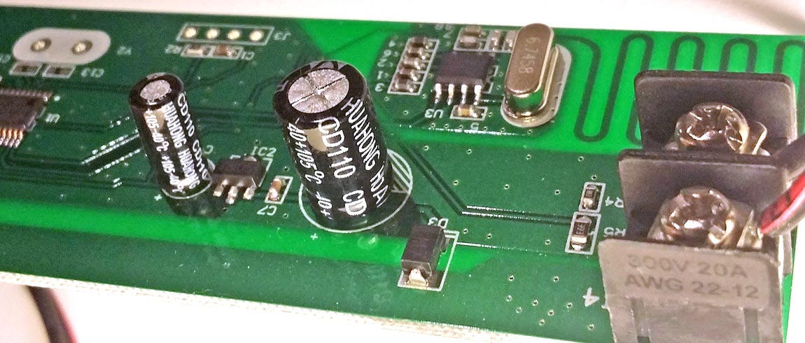

Было бы любопытно посмотреть на внутренночти регулятора. Есть возможность открыть и сфоткать?
Вот внутренности регулятора.
Всё, что я могу для вас сделать, это на время выпросить сборку, показать как она работает на практике, и вернуть её обратно хозяину.
[ATTACH]444479[/ATTACH] [ATTACH]444480[/ATTACH]
Мои подозрения подтвердились. Наглое отсутсвие хоть какого то конденсатора по питанию... ну может забыли.. бывает :D
те кондеры которые видны на фото к нагрузке не относятся, только к "мозгам" регулятора. Вобщем что делать я уже говорил. Должно помочь:beer:
