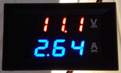

Драйвер заменен на лампочку, которая выполняет роль резистора.

Если в качестве балласта лампа накаливания, то в холодном состоянии ее сопротивление в 10 раз меньше, чем в горячем.
Посчитайте ток в рабочем состоянии и в момент включения.
В момент включения импульс большого тока будет выжигать светодиод.
Нужен правильный драйвер.

Правильный драйвер под рукой не обнаружился. (нужен на 0,5А)
Если есть - предложите. Такой, чтобы понимал ШИМ 255-1.
и пропорционально переводил его в ток.
А еще лучше логарифмически.
Лампочки 12вольтные, работают на 2В.
Разница тока, думаю, будет не 10 раз а 10%.
Да и плавное включение уменьшает этот эффект.
Ну и стОят лампочки по 5грн.

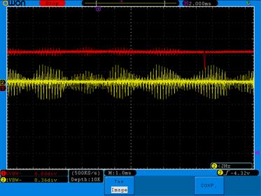

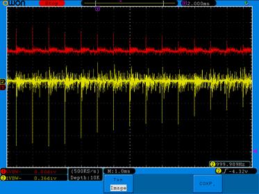

Я согласен, что размах помехи с частотой коммутации таки может быть достаточен для того, чтобы потенциально влиять на работу некоторого БП.
Во вложении измерение, макета "на проводочках", красная - напряжение на БП, желтая - напряжение на проводе по 30см до и после, 12В/2.5А, частоту видим :), с кондером 5600мкф. и без оного.
Паразитные размахи значительны.
Но, при этом, прошу заметить, ни частоты 100 - 10 000Гц, ни токи 1-12А не вызывали никакой некорректной работы или призвуков моего БП или БП MeanWell 29A. Также корректно работал свинец 12В/4А.ч. :lol:
О чем это я? О том, что, все же, скорее всего правы вы и от помех нужно избавляться.

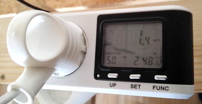

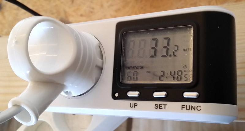

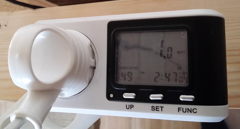

Поделюсь еще вот таким наблюдением.
БП на 40Вт + Шим с пультом + лента на 36Вт.
При выключении Шим с его пульта потребление БП от сети 220В составляет 1.4Вт. А при максимальном затемнении, потребление составляет 1.0Вт.
Получается выключать его не выгодно :). Почему так происходит?
Скорее всего Ваш измеритель неккоректно меряет импульсные нагрузки. Прочитайте что такое True RMS.
У Вас на счетчике показывает текущую нагрузку? Счетчиком замер будет корректный.
На моем вводном счетчике текущую мощность не показывает.
Измерял вот таким счетчиком. Даже коэффициент мощности показывает :).
Вот замеры с выключенным шимом:
с максимальным затемнением.
на максимальной яркости.
Думаете врет?
Думаете врет?
Должен вот что сказать: врет или не врет - попросту неизвестно. Просто потому что нам неведома его погрешность и она не подтверждена лабораторной поверкой.

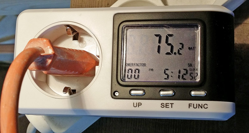

Очень интерессно, какой коэффициент мощности он показывает с обычной лампой накаливания?
Вот на лампе накаливания на 75Вт, Power factor 100%.
Похоже на правду. Вцелом - не заморачивайтесь. Спишем на погрешность измерения :)
