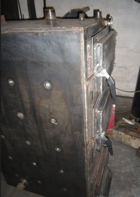

Остаются "самоделки" ... у меня такой ... :)! Не реклама и не скажу
кто делает, при желании найти можно, но котлы ничем не хуже "заводских" ... :)! Удачи ... :)!
Это Вам повезло с котлом.
Понимаете, когда заканчиваешь вязать котельную то принято делать гидравлическое испытание того, что получилось.
Так вот, самодельные котлы начинают раздуваться и хлопать боками уже после давления 1 бар.
Допускаю, что мне не повезло, найти его, звезду гаражного котлостроения.
Но я делаю такой вывод не по единицам, а по десяткам установленных котлов.
Увы но и "звёзд" заводского котлостроения тоже достаточно,
"отечественного" тем более ... :)! Если не "раздует" так прогорит за неск. сезонов ...
Да и "прогоревший" ОПОП с металлом 2,5 мм. в ра-не газ окна, увы не исключение ... :)!
За десятки лет " в теме" уже ничему не удивляюсь, особенно сейчас, когда делают котлы все,
кому не лень и по сварочному шву
вижу кто, что и как ... и что с ним будет дальше :)!
Свой котёл тоже заказывал, т.к. сварить не проблема, но "комплектация" отнимет время, равное
монтажу неск. СО ...
Процесс контролировался на расстоянии, фотка :):

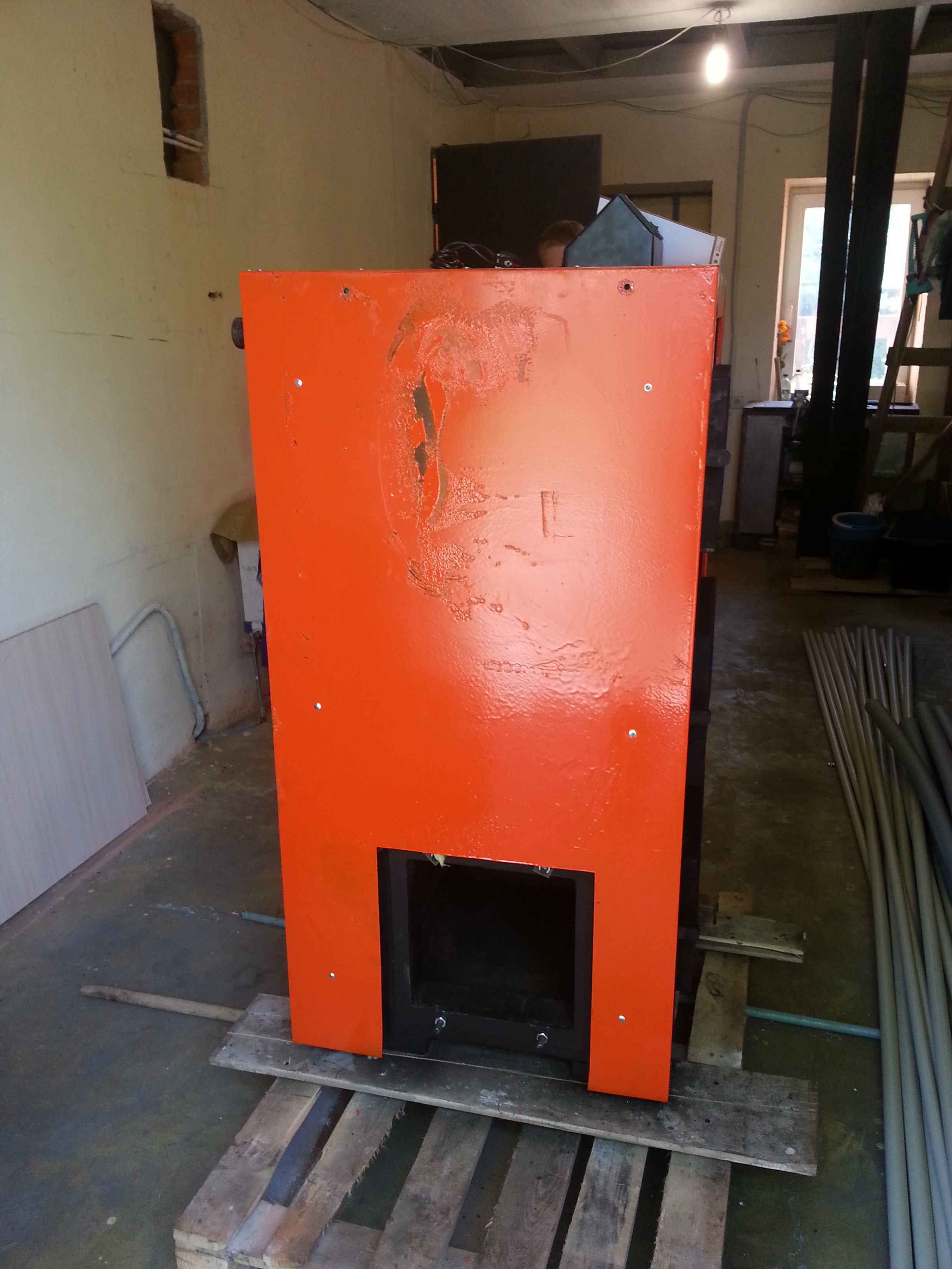

На фото новый отечественный пелетник , вот только сняли с машины на объекте и распечатали.
Отсутствие уплотнителен на дверках, регулировка и переделка петель и.т.д., это потом.
Первое что радует это покраска котла.
И шо говорит "продаван" данного котла ... :o?
Вот вам "кисточка"/краска/петли/керам. шнур ... :D?!
Я не принимаю участия в покупке таких изделий. В данной ситуации был сторонним наблюдателем.
Вот котельная, вот система, вот котел, ставь.
