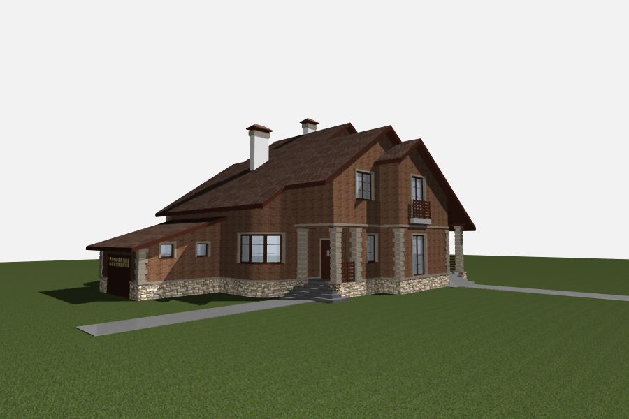

Посмотрела первый этаж, очень много замечаний. Есть масса проектов с вашими требованиями с гораздо удачным использованием площади. Не мучайте архитектора, поищите более удачный проект.
Надежда , а основные недостатки можете обозначить ?
то , что проектов море я согласен , но нам понравился вот этот + у нас участок узкий 22,8 , а этот как раз не широкий

1. от проекта я отказался. Тут больше нужен не проект, а план действий и понимае того, чего хочется. Ну это мое личное ИМХО.
Второй нюанс по проекту - чем меньше выпендрежа - тем лучше, тем проще строить и тем дешевле отапливать дом, а соответсвенно тем меньше пойдет утеплителя, штукатурки и процего. Идеальная фигура - это шар, но дома в виде шара я еще не видел, поэтому должен буть грубо говоря квадрат ( т.е. куб) . У меня 9х12 по осям
2. подвал - бессмысленная трата денег, ну конечно, если сотка земли у Вас не стоит 50000$. Правда не суждено будет узнать, что такое дренаж и гидроизоляция и сколько это стоит.
3. гараж - неправильная трата денег. Лучше сделать комнату, а машину гонять из тепла в холод и обратно вредно для машины. Я сделаю себе навес, чтобы защитить машину от прямых осадков и солнца. Но это будет после забора.
4. фундамент ленточный и обязательно монолит. Делайте геодезию если у вас проблемные грунты - я у себя не делал, у меня все ок. Соседский повал не топит. Если грунт достаточно плотный и позволяет углубиться на метр, то я бы поступил следующим образом:

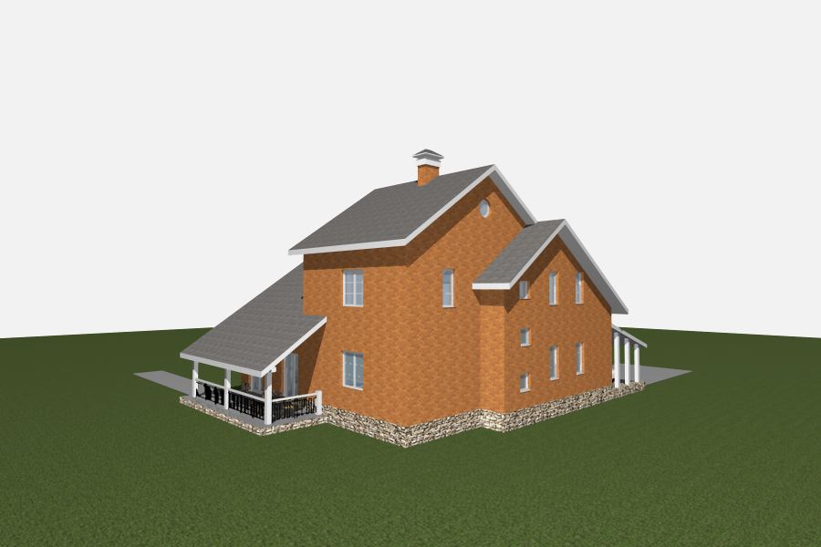

Спасибо за за разъяснения . По поводу материала кровли мне на среду конструктор архитектора должен будет дать рассчёты - буду сравнивать . Предварительно архитектор сказал , что там не такая огромная разница , как это многие себе рисуют , но это пока только слова без цифр. По гаражу - попросил архитектора сделать навес с визуализацией -посмотрел , в моём проекте не смотриться ... решили делать с гаражом . Но внесли небольшое изменение в проект - сделали зал в одной плоскости с кухней , таким образом зал стал 35 кв.м вместо 25 , а терассу решили вынести вперёд на лёгкие конструции . И вот пару фасадов - мне понравился с коричневым кирпичом , хоть и смотрится мрачновато , но наравыться :) В среду хотелось бы увидетьразницу в цене по фасаду между кирпичом и штукатуркой и по кровле между черепицей и МЧ.
я бы убрал справа от входа выступ (не знаю как оно по-умному называется)
Балкон бы тоже убрал - от него толку никакого, вы не будуте туда ходить. плохая привычка с многоэтажек
Окна с пола - это красиво, смысла никакого, но куда вы будете девать радиаторы отопления. И получится неиспользуемое пространство - нельзя будет столик подставить и т.п.
По-поводу красиво-некрасиво - это очень спорный вопрос. Меня навес устравивает по следующим причинам: его можно сделать потом, автомобиль не перемещается между холодом-теплом, требует меньше капиталовложений. Гараж если делать - то на 2 машины. У вас в любом случае будет 2 машины минимум.
у автора слева (ссылка устарела) такой навес. Жаль нет крупным планом. Вблизи смотрится неплохо.
3 дымохода-вытяжки для такого дома - это много, как по мне. А это все - деньги.
По стенам - у меня есть некоторые количество знакомых архитекторов, причем разного уровня. Никто из них не рекомендовал строить с облицовочным кирпичем. Дорого это и холодно. Если запаковать внутрь утеплитель какой-нибудь, то непонятно что этим утеплителем будет через 10-15 лет. Да и контролировать строителей надо будет постоянно - иначе они туда ничего не положат, а материал украдут.
У меня у знакомого в старом доме (50-годов построка) зола внутри стен и стены начали разворачиваться как тюльпан. Зола должна была служить утеплителем а в итоге спресовалась внизу и начала давить на стены. В случае проблем с внешним утеплителей его можно демонтировать и сделай новый. У меня жена хотела коричневые окна и коричневые стены - сошлись на коричневом короеде :)
З.Ы. интересная комбинация мансарды и полного этажа.
этот выступ таки оставим и так много чего порезали :)
это архитектор показала нам французский балкон - в проекте его нет
Н-да столик будет там не кстати , а радиаторы надеюсь будет куда поставить , но на это обращу внимание
у автора слева old.stroimdom.com.ua/foto/dom_vid_may.jpg[/url] такой навес. Жаль нет крупным планом. Вблизи смотрится неплохо.
Гараж если будем делать то только на 1 машину ибо моя вторая как полдома :) А вот то , что навес идеальный гараж - абсолютно согласен
Нам тоже понравился в коричневом цвете - хотя я сразу неодназначно на это посмотрел . А где можно Ваш домик посмотреть , а то вчера очень много домов по инету облазил , а вот коричневых очень мало - очень интересно как смотриться ?
и как отзывы Ваших смотрителей - как им коричневый фасад ?
