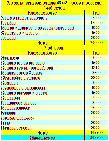

СергейМ1964 Опубліковано: 4 січня 2014 Поділитись Опубліковано: 4 січня 2014 Строился сам, все свои затраты записывал и веду учет уже 5год. Сейчас поднял посмотрел свои затраты. Дом в Донецке, сам инженер не олигарх, деньги зарабатываю тяжело и считать их умею. Вся ваша смета нереальна и сильно занижена. В 2009г мне цоколь из фбс размером 9,0х7,0м обошелся в 150000 гр плюс перекрытие цоколя 50000 грн. У меня одних проводов на дом 180м2 ушло на 20000 грн, при этом все в семье профессиональные электрики и ужаться по материалам не смогли. В доме получилось 2 этажа и цоколь около 180 выключателей и розеток, розетки и выключатели Турецкие ВЕКА где то на 10000 грн Перекрытия Терива 90м2 в 2009г обошлись в 50000грн материалы с работой, плиты как альтернатива тогда стоили около 35000 грн но кран не смог подъехать. Теплый пол, если везде укладывать потянет по материалам минимум на 20000 грн, 1метр трубы 20 мм Pexa стоит от 1 евро, на 1 м2 площади теплого пола надо 5 метров 20 мм трубы, шкаф коллектор стоит один в среднем 4000-5000грн. Котел если конденсационный, а он просится к теплым полам то минимум 10000 грн вне зависимости от марки и страны происхождения. А далее добавьте работу по монтажу и подключению, примерно еще 40-50%. Вообще трудно понять объективность ваших ожиданий от цен потому что невозможно их посчитать не зная ваших объемов и размеров. P.S. Строился имея на руках проект и смету, смета на коробку дома была 340 000 грн, по факту она была превышена в 3 раза, до сих пор с умилением смотрю в той смете монтаж стропильной системы кровли 220м2 стоимостью работ 4000 грн, по факту за стропилку отдал 30000 грн. Максим Вячеславович?Тесен мир? Посилання на коментар Поділитися на інших сайтах More sharing options...

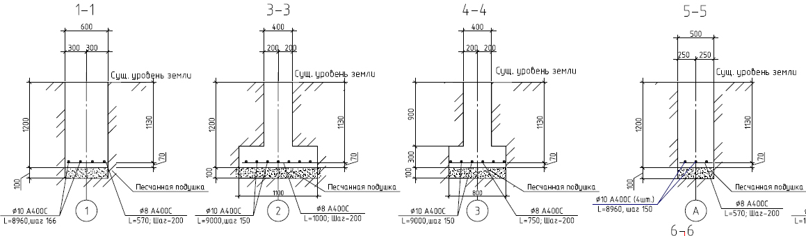

alexdev Опубліковано: 4 січня 2014 Автор Поділитись Опубліковано: 4 січня 2014 В 2009г мне цоколь из фбс размером 9,0х7,0м обошелся в 150000 гр плюс перекрытие цоколя 50000 грн. Цоколь имеется ввиду цокольное помещение или 30 см цоколь? Бетон на месте если заливать то получается дешевле чем привозить в 1.5 раза, может самим готовить? Фундамент вот такой как в приложении. 5 стен. 4-4 задняя восточная стена, и 5-5 это боковые южная и северная стена 1-1 это фасадная западная сторона и 3-3 это пятая стена. Посилання на коментар Поділитися на інших сайтах More sharing options...

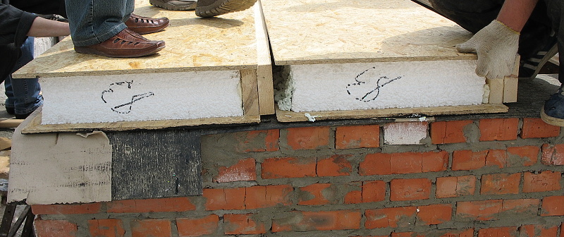

alexdev Опубліковано: 4 січня 2014 Автор Поділитись Опубліковано: 4 січня 2014 А вот может сделать перекрытие пола первого этажа вот такое положить на цоколь прям. И цоколь из б.у. кирпича. И потом это все утелпить. И такое же перекрытие второго этажа. Или ЖБ плиты дешевле будут? Посилання на коментар Поділитися на інших сайтах More sharing options...

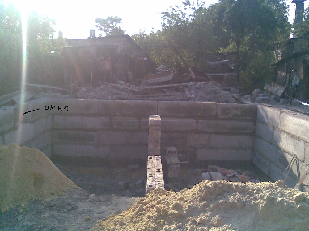

Игореха Опубліковано: 4 січня 2014 Поділитись Опубліковано: 4 січня 2014 Строился сам, все свои затраты записывал и веду учет уже 5год. Сейчас поднял посмотрел свои затраты. Дом в Донецке, сам инженер не олигарх, деньги зарабатываю тяжело и считать их умею. Тоже самое могу сказать и про себя Правда живу и строюсь недалеко от столицы. Но. Вся ваша смета нереальна и сильно занижена. В 2009г мне цоколь из фбс размером 9,0х7,0м обошелся в 150000 гр плюс перекрытие цоколя 50000 грн. Почему в 2010 у меня цокольный этаж дома 10*10 из ФБС с монолитной плитой обошелся в 95000грн, включая ГИ и ТИ? У вас там с бетоном также как и в Запике - золотой? Плиты на перекрытие этого цоколя - 25000 грн, с учетом доставки и монтажа. По некоторым остальным позициям тоже есть вопросы. Или это вы считали уже с внутрянкой и коммуникациями? Посилання на коментар Поділитися на інших сайтах More sharing options...

mad-max Опубліковано: 4 січня 2014 Поділитись Опубліковано: 4 січня 2014 (змінено) Почему в 2010 у меня цокольный этаж дома 10*10 из ФБС с монолитной плитой обошелся в 95000грн, включая ГИ и ТИ? У вас там с бетоном также как и в Запике - золотой? На тот момент у меня был очень сильно развит юношеский максимализм и строился я через фирму, собственно на стадии цоколя я с ней и расстался, дальше суды, разборки с ней и т.д., вообщем далее все сам уже делал без посредников. Моя смета не завышена, просто эти придурки из фирмы тупо не учли многих вещей и слишком много земельные работы потянули, грунт каменистый суглинок, трактор 3 дня копал, глубина котлована была 3,0 м ширина 10, длина 8 м итого 240 кубов грунта который при разрыхлении увеличился в объеме в 1,5 раза или 240*1,5=360 кубов распушенного грунта. Тут на форуме видел люди говорят моих размеров котлован выкапывали за 8 часов, но то песок а у меня искры из под ковша и 3 дня работы. Бетон применял Фрегатовский, марка М300-М400 тогда брал по 500 грн, это 100$ по тому курсу было. Или это вы считали уже с внутрянкой и коммуникациями? Без внутрянки и коммуникаций мои затраты. Максим Вячеславович?Тесен мир? Максим Валериевич я, с вами вроде не знаком. Цоколь имеется ввиду цокольное помещение или 30 см цоколь? Естественно цокольное помещение имел ввиду, 30 см это не цоколь это обычная лента, расценки 150 000 грн за цоколь вот за это см фото , в стоимость вошла выемка грунта 30 Камазов, ФБС, бетон, армопояс и гидроизоляция, ну и работа с монтажом. Перекрытие в эту цену не вошло. Сейчас дом выглядит уже так Змінено 4 січня 2014 користувачем mad-max 1 Посилання на коментар Поділитися на інших сайтах More sharing options...

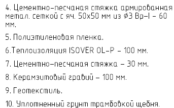

alexdev Опубліковано: 4 січня 2014 Автор Поділитись Опубліковано: 4 січня 2014 А у меня по проекту нет перекрытия первого этажа. Тогда у меня ни цоколя ни перекрытий первого этажа, по грунту полы. В 60 000 я хочу уложится ленту с цоколем в 30 см. А пол или по грунту я заложил на это 17 000 грн или sip панелью (моя бредовая идея) порядка 12 000 грн. обойдется. Вот пол в приложении Посилання на коментар Поділитися на інших сайтах More sharing options...

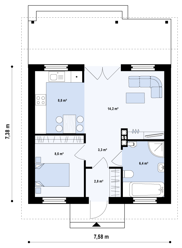

alexdev Опубліковано: 4 січня 2014 Автор Поділитись Опубліковано: 4 січня 2014 Ну у меня не такие хоромы планируются, а вот такой дачный домик небольшой. Пока без веранды и террасы, их убираю потому что дорого пока. Посилання на коментар Поділитися на інших сайтах More sharing options...
mad-max Опубліковано: 4 січня 2014 Поділитись Опубліковано: 4 січня 2014 А у меня по проекту нет перекрытия первого этажа. Тогда у меня ни цоколя ни перекрытий первого этажа, по грунту полы. В 60 000 я хочу уложится ленту с цоколем в 30 см. А пол или по грунту я заложил на это 17 000 грн или sip панелью (моя бредовая идея) порядка 12 000 грн. обойдется. Вот пол в приложении Посмотрел вашу смету, не понимаю вашего пирога совершенно, не понимаю зачем делать две стяжки, я бы оставил только трамбованный щебень, что бы отсечь капилярную влагу от утеплителя, по щебню утеплитель ЭППС если по богатому или ППС если бюджетно и стяжка с теплым полом, причем я стяжку всю делал без металлической сетки, только фибра, вот здесь я подробно показал как это делается www.forumhouse.ru/threads/168433/page-2#post-5091278. Вообще почитайте тему про утепленную шведскую плиту там именно такой рецепт как я рассказал. Посилання на коментар Поділитися на інших сайтах More sharing options...

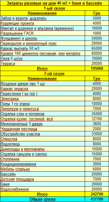

alexdev Опубліковано: 7 січня 2014 Автор Поділитись Опубліковано: 7 січня 2014 Отпало и пол дома, остался 8 на 8 с террасой в один этаж, добавилась баня и бассейн, ландшафтный дизайн своими руками. Бюджет упал до 437 000 грн. Что все равно аж полмиллиона гривен. Для дачи это как по мне дофига. Посилання на коментар Поділитися на інших сайтах More sharing options...
