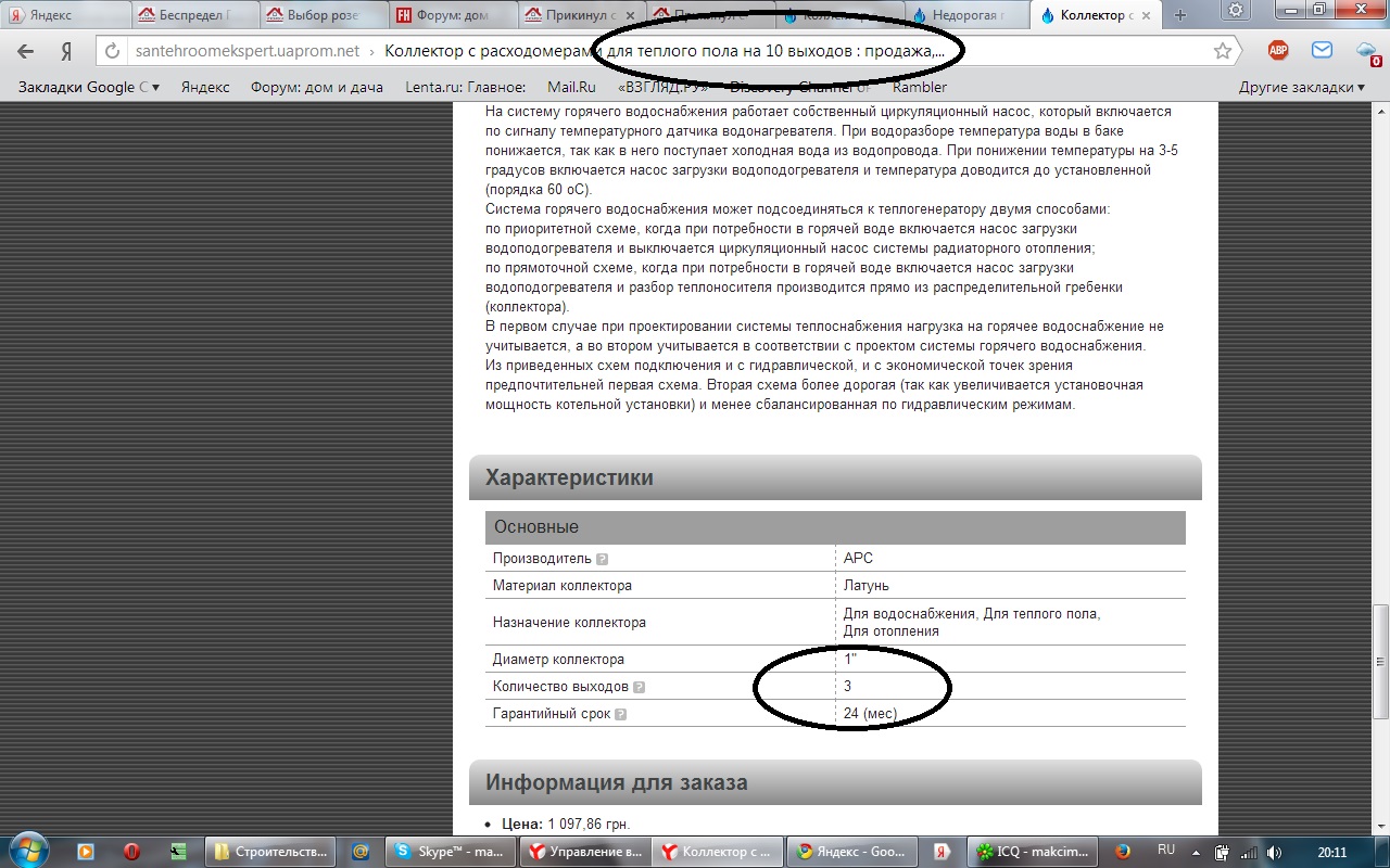

коллектор вполне за 1300-1700 гривен, откуда такие цифры ? так и скажите, меня развели на бабло.
Покажите мне коллектор на 8-9 контуров с расходомерами за 1300 грн, я клянусь при всех на форуме эти деньги отдам вам и признаюсь в собственной глупости. Если не найдете коллектор за указанную вами сумму тогда имейте совесть и храбрость извиниться передо мной публично, думаю это будет справедливо.
santehroomekspert.uaprom.net/product_list
santehroomekspert.uaprom.net/p14245476-kollektor-rashodomerami-1h34.html
santehroomekspert.uaprom.net/p4056002-nedorogaya-grebenka-dlya.html
santehroomekspert.uaprom.net/p8693658-kollektor-rashodomerami-dlya.html

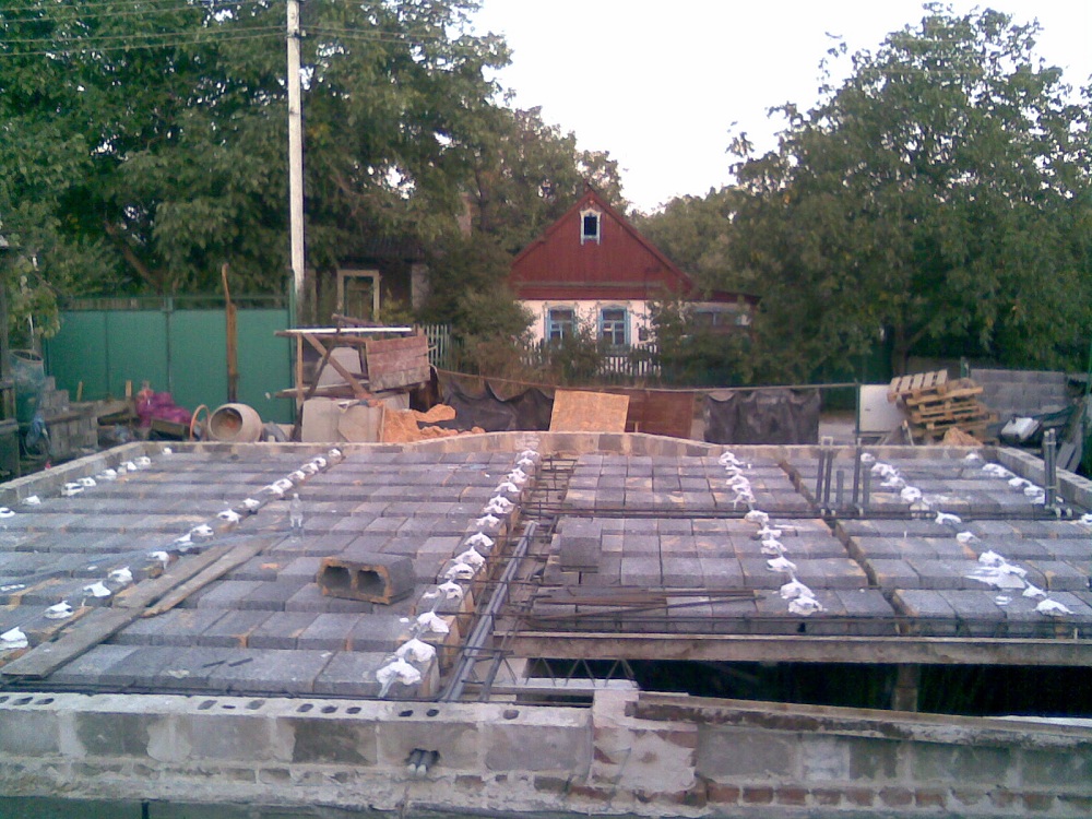

И сколько у вас ушло бетона на фундамент из ФБС? :)
У меня тоже бетон был. На плиту и пояс. Итого 33 куба. Правда, марка по-скромнее. Только М300 по 520 грн с доставкой.
Цена 1097 грн причем в описании говорится про 10 выходов, внизу где технические характеристики указано количество выходов 3 штуки.
По остальным ссылкам та же фигня, прозвонил не поленился, выходы на 3 и 4 контура.
Гребенка по акции практически даром santehroomekspert.uaprom.net/p4056002-nedorogaya-grebenka-dlya.html только идет гребенка без расходомеров, выше я говорил про гребенки с расходомерами.
Да ничего страшного, не такая уже вы и заноза:), по делу спрашиваете.
Бетона М350 на пояс ушло 8м3, на заливку перекрытия Терива ушло 10 м3 бетона М400. Бетон посмотрел по чекам был 500 грн +насос 2 часа по 800 грн
Плита под ФБС в цоколе заливалась бетоном М200, ушло около 16 м3 бетона по 320 грн, технологию отделки пола показывал здесь . www.forumhouse.ru/useralbums/352749/list,
Так что бетона на цоколь ушло 16м3+8м3=24м3, думаю это не много, на весь дом 180м2 +цоколь 55м2 с учетом двух монолитных перекрытий Терива ушло около 45 м3

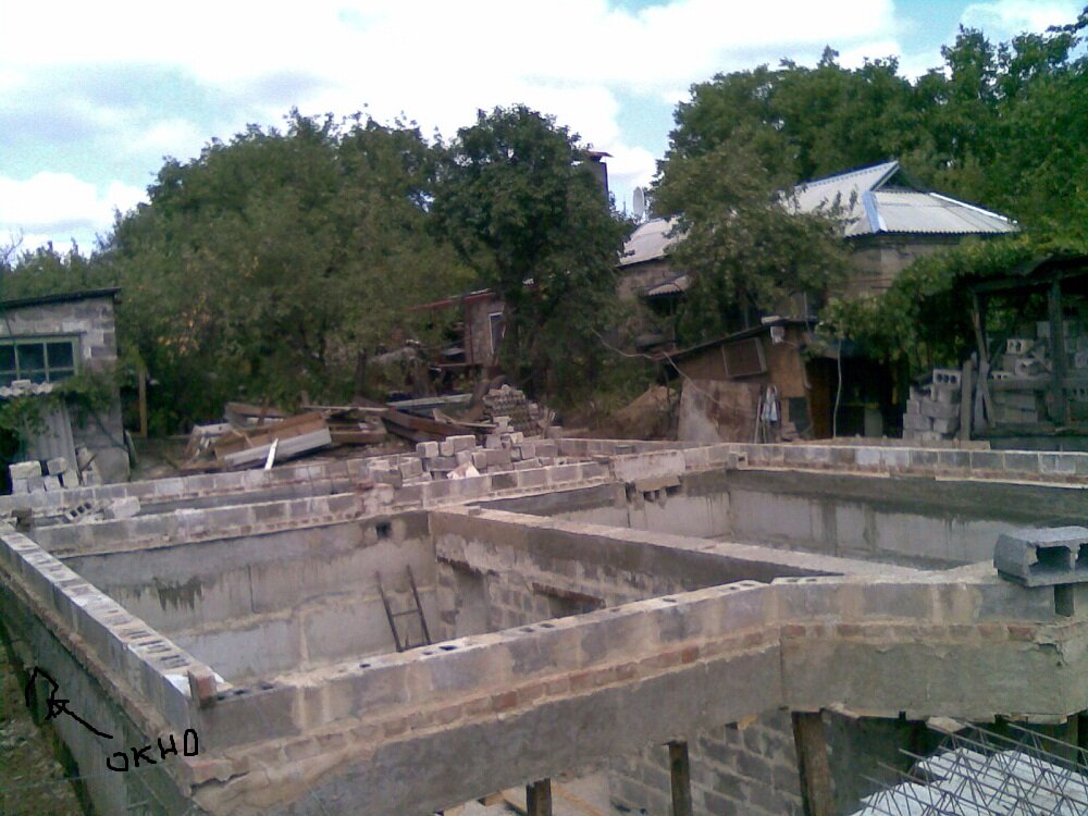

Простите за мой французский - НАХУА в БЮДЖЕТНОМ доме городить цокольный этаж и заглублять его к шахтерам? Когда человек хочет экономить можно выполнить обычную ленту. Опять-же хорошо подумав ДО ТОГО
Извините, но вопрос так не стоял. А сравнение шло для сравнимых вещей (фундаментов). Как это ни странно, но у меня тоже бюджетная стройка ;) :D
ПС Я и не знал, что шахтеры работают на глубине всего 180см :)
ППС Не охота заводить этот холивар, но свое видение я уже неоднократно пояснял. Вы знеаете, во сколько обошлось мне удорожание фундамента, относительно варианта: армированная лента 1000*300 + 2 ряда ФБС + АП (именно так я вижу свой обычный фундамент без цокольного этажа)? :)
Ответ: + 27000-28000 грн.
Но за это я получил +76 квадратов полезной площади помещений под отделку. Т.о., общестрой этих метров обошелся в... 50уе за квадрат. :)
А учитывая тот факт, что эти помещения мне нужны, но я их поимел не за 250уе на первом этаже, а за 50уе в цоколе, я считаю это очень охрененной экономией. :)
Так что... задам вопрос НАХУА строить помещения по 250 уе на первом этаже, если можно часть из них построить за 50уе в фундаменте? :D
ВЫ лжец, Господа модераторы, удалите этого человека с форума или дайте ему бан, У Виталия, (менеджер сайта) на который я давал ссылку я брал уже два раза гребенку фадо на 9 выходов, наложенным платежом,.
Вам не стыдно врать вот ссылка которую вы дали ранее (ссылка устарела) а вот принтскрин с этой страницы
посмотрев этот принтскрин видно что в описании говорится про гребенку на 10 выходов а в технических характеристиках идет речь о 3 выходах
showthread.php?t=145130&page=4
[ATTACH]331400[/ATTACH] посмотрев этот принтскрин видно что в описании говорится про гребенку на 10 выходов а в технических характеристиках идет речь о 3 выходах
