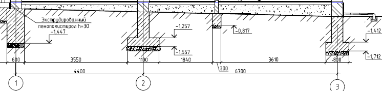

alexdev Опубліковано: 8 січня 2014 Автор Поділитись Опубліковано: 8 січня 2014 Самая дешевая технология строительства вот эта, сарайчик вот. Без чердака, крыша односкатка, фундамент мелкозаглубленный из газобетона, попробую это построить наверное, а там погляжу на затраты. Баню такую. Пока фундамент чето стремновато закапывать не видя общей картины. Фундамент у меня лента для дома. А для бани сделаю мелкозаглубленный как на забор. Посилання на коментар Поділитися на інших сайтах More sharing options...
Татьяна5 Опубліковано: 8 січня 2014 Поділитись Опубліковано: 8 січня 2014 фундамент мелкозаглубленный из газобетона круто газобетон - гигроскопичен, вообще не материал для фундаментов Посилання на коментар Поділитися на інших сайтах More sharing options...
alexdev Опубліковано: 8 січня 2014 Автор Поділитись Опубліковано: 8 січня 2014 круто газобетон - гигроскопичен, вообще не материал для фундаментов запятую пропустил, баня из газобетона, а фундамент из бетона Посилання на коментар Поділитися на інших сайтах More sharing options...
Татьяна5 Опубліковано: 8 січня 2014 Поділитись Опубліковано: 8 січня 2014 запятую пропустил, баня из газобетона, а фундамент из бетона газобетон - крайне хрупкий материал, для него правильнее стандартные фундаменты типа ленты на глубину промерзания или плиты, МЗЛ в классическом понимании идет с теплой отмосткой - он не будет дешевым Посилання на коментар Поділитися на інших сайтах More sharing options...
Игореха Опубліковано: 8 січня 2014 Поділитись Опубліковано: 8 січня 2014 и мечется из крайности в крайность Ну это нормально Я в своих метаниях в 2009-2010 годах, перебрал сотню готовых проектов, набросал своих почти сотню планировок, и скалькулировал порядка 20 (почти) проектов под свои планировки. Тоже метался в поисках заветного "золотого сечения" ;) 1 Посилання на коментар Поділитися на інших сайтах More sharing options...
alexdev Опубліковано: 8 січня 2014 Автор Поділитись Опубліковано: 8 січня 2014 Ну для меня это хобби Мне процесс доставляет удовольствие. Метания и т.д. газобетон - крайне хрупкий материал, для него правильнее стандартные фундаменты типа ленты на глубину промерзания или плиты, МЗЛ в классическом понимании идет с теплой отмосткой - он не будет дешевым Ну треснет снесем нафиг. Стоимость обычного фундамента в 2 раза дороже. 70 см будет армированное горизонтально и вертикально, да и будет там сарайчик, что с ним случится? 70 см под землей и 30 снаружи. Проект дома который я хочу у меня на аватарке место под его строительство ничем другим не хочу занимать, рядом где пустое место построю пока баню. Посилання на коментар Поділитися на інших сайтах More sharing options...
Игорь&Ира Опубліковано: 8 січня 2014 Поділитись Опубліковано: 8 січня 2014 Я за несколько дней соберусь с мыслями и выложу более подробный ответ на этот вопрос. Скорее всего где-то в профильном разделе. Как-то дайте знать. Посилання на коментар Поділитися на інших сайтах More sharing options...
Татьяна5 Опубліковано: 8 січня 2014 Поділитись Опубліковано: 8 січня 2014 да и будет там сарайчик, что с ним случится? та ничего, просто пойдут трещины по фасаду , а так - ничего Посилання на коментар Поділитися на інших сайтах More sharing options...
alexdev Опубліковано: 8 січня 2014 Автор Поділитись Опубліковано: 8 січня 2014 та ничего, просто пойдут трещины по фасаду , а так - ничего А если подсыпку сделать на глубину замерзания? 40 см. будет фундамент. Ну вообще может и 1 метр сделаем глубину, 1-20 максимум но без т-образного и т.д. просто 40 см. Может если трещины будут тогда общить под лже-сруб его. Проект будет делать архитектор он то нагрузки посчитает. Посилання на коментар Поділитися на інших сайтах More sharing options...
Татьяна5 Опубліковано: 8 січня 2014 Поділитись Опубліковано: 8 січня 2014 А если подсыпку сделать на глубину замерзания? 40 см. будет фундамент. Ну вообще может и 1 метр сделаем глубину, 1-20 максимум но без т-образного и т.д. просто 40 см. Может если трещины будут тогда общить под лже-сруб его. Проект будет делать архитектор он то нагрузки посчитает. сделайте геологию и обратитесь к конструктору - в итоге вместо горожения ерунды получите расчет конкретно под Ваши задачи. Стоит не дорого, а от идей типа вертикальной армировки спасет 1 Посилання на коментар Поділитися на інших сайтах More sharing options...
alexdev Опубліковано: 8 січня 2014 Автор Поділитись Опубліковано: 8 січня 2014 сделайте геологию и обратитесь к конструктору - в итоге вместо горожения ерунды получите расчет конкретно под Ваши задачи. Стоит не дорого, а от идей типа вертикальной армировки спасет Конечно я с проектом делать буду, проект дома уже сделал, дозакажу баню. Посилання на коментар Поділитися на інших сайтах More sharing options...

andrew33 Опубліковано: 29 січня 2014 Поділитись Опубліковано: 29 січня 2014 (змінено) ТС, начните правильно - 1. забор сделали, с воротами определились - делайте схемы двора и т.п. 2. место для дома выбрали, выбрали место для септика и скважины. 3. найдите воду и пробурите скважину, пусть определят дебет скважины и получите анализ для воды, после выбираете систему подачи (насос и станция) и очистки (фильтр или очистная установка), отсюда и получите финрезультат по воде, 4. одновремено сделайте геологию, в ценах 10 года на промобъект стоило порядка 10-11кгрн, вам хватит одной дырки, а если рядом есть стройки, то просто купите у них отчеты или сложитесь, геология возможно будет также нужна и соседям, т.к. расстояние между дырками можно до 50 метров. Вам хватит одной дырки . 5. котлован, ваша геология даст Вам почву для рассуждений по фундаменту и цокольному этажу. 6. прикиньте проект дома и под него фундамент, пусть считают сразу в нескольких подрядчиков, и торгуйтесь. 7. имея на руках проект фундамента и цифру думайте о будущем. 8. Если будете все сами контролировать, 30% экономии будет сразу, на фундаменте не экономьте. Удачи. Змінено 29 січня 2014 користувачем andrew33 граматические ошибки Посилання на коментар Поділитися на інших сайтах More sharing options...
