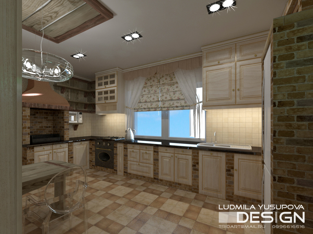

Мне мастер предложил нижний ярус кухни выполнить как мурованый. А верхний уже более традиционным методом. В принципе, я уже видел подобное, но там кухня была несколько другая. Начал смтреть в сети - информации по таким кухням крайне мало. Может кто подскажет какие могут быть подводные камни.
Мастер предложил сделать каркас из железобетона. Сварить каркас из арматури и забетонировать. Говорит, что толщина стенки получится около 4 см. Столешница из больших плит керамогранита. Отделку фасадов помимо дверей отделать фризом - подобрать в цвет фасадов.
В общем, поругайте или похвалите такой вариант.
Можно фото мастера в анфас?
Не совсем понял вопрс. Что Вы этим хотите сказать? Мастера Руслан зовут, если Вы в нем своего знакомого ищете. Фото у меня нет.
Я в шоке от каркаса кухни из железобетона. :shock: Или это уличный вариант?
Я тоже в шоке от вашей ограниченности. Спросите у Гугла что такое "мурованная кухня" прежде чем вступать в дискуссию. А в этой теме хотелось бы услышать советов по делу, а не откровения по поводу того кто еще чего не слышшал и не знает. Может кто-то не знает, что Земля круглая и вертится, но причем здесь это к этому конкретному обсуждению. По теме вам есть что сказать? Или вы просто потроллить пришли? То, что лично вы никогда не сталкивались с этим - это не по теме. Меня интересуют мнения тех, кто сталкивался.
Эт что-то типа такого, для тех, кто в танке. Только тут из кирпича делали каркас, но можно и из железобетона. Из железобетона стенки получатся тоньше при равной прочности. А еще для танкистов сообщу, что из железобетона (а точнее армоцемента), делают не только кухни, но и яхты. И не только. Так что лучше книжки читайте а не кичитесь своей безграмотностью.

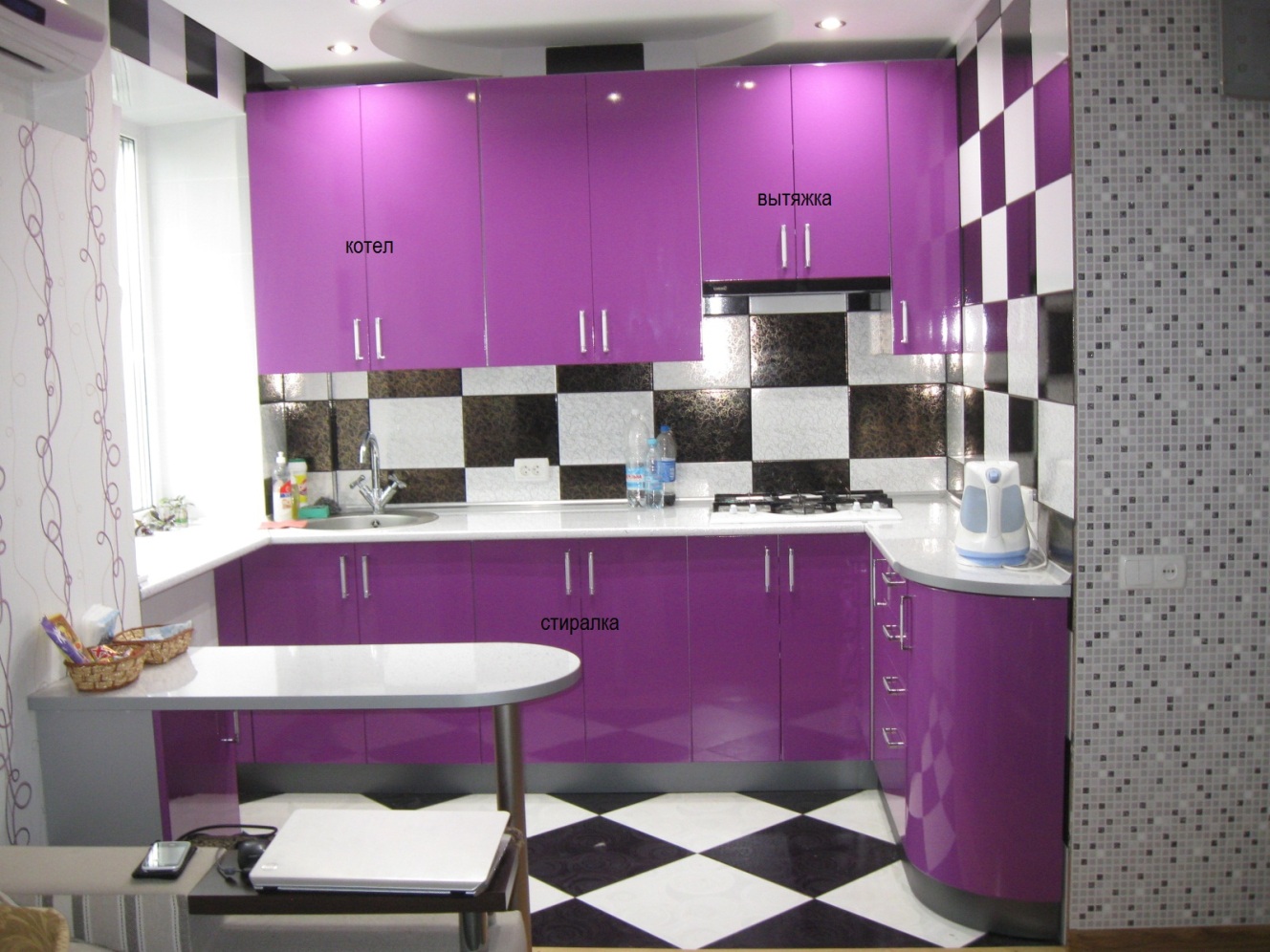

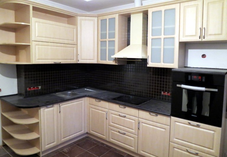

Весьма необычный вариант дизайна кухни. Столешница из ДСП под кожу. Достаточно стильно!
не плохо если столешницу и панель поменять :)
странная планка в пенале справа вверху - первый раз такое встречаю, зачем?
и поставить подъемник Авентос на верхние полки
Я таке називаю: ще в кухні нічого немає, а вже виглядає засмічено )) що ж буде коли там буде стояти кілька баняків, чайник, різні тостери-блендери-кавоварки, рейлінг і тд? ...
Дуже схоже, що це кухня квартири для подобової оренди. Для себе ніхто би так не економив на розетках ))
Напевно виробник зробив двері для холодильника неправильного розміру ))
+1. При цьому відмовитись від ручок принаймні на верхніх фасадах.
ад , а не кухня
начиная от натяжного потолка и заканчивая цоколем из дсп и салатовыми дверками - здесь все плохо
не делайте так
  • Лайк 6
ад , а не кухня

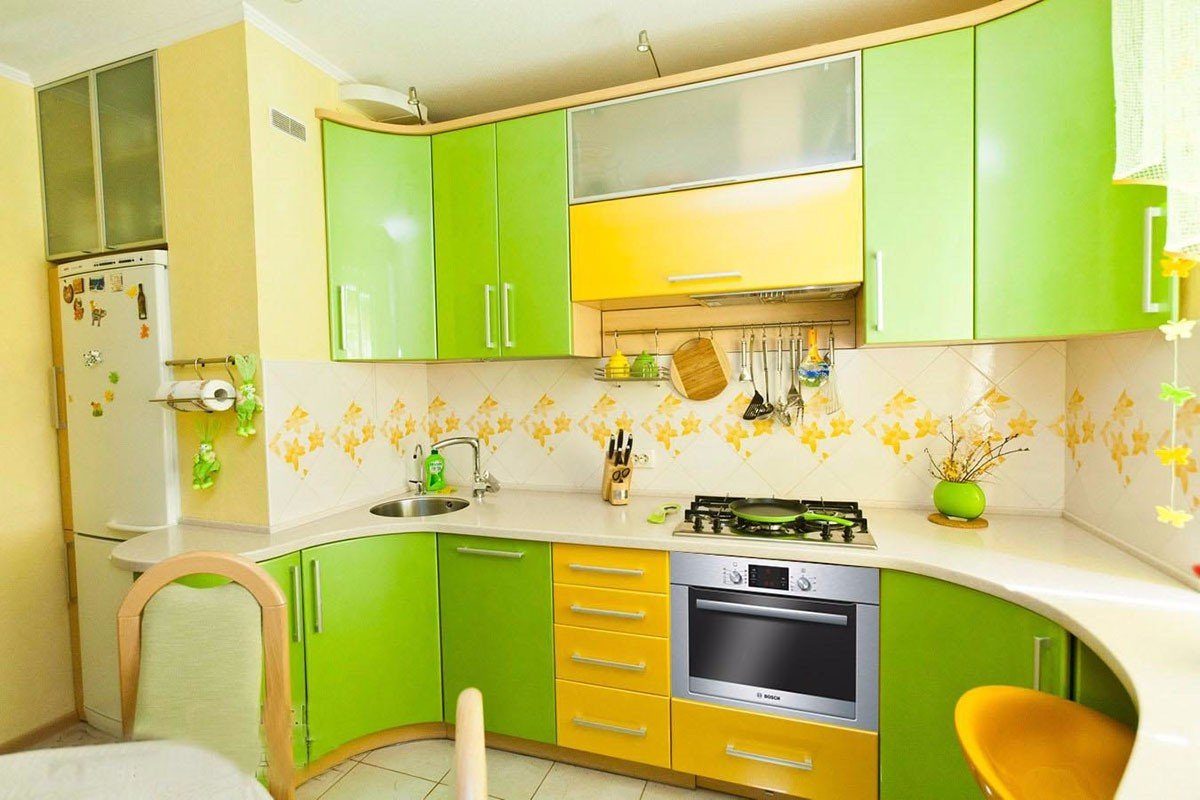

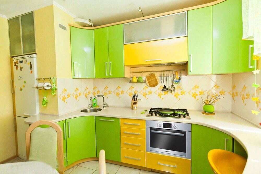

Обычная бюджетная кухня для скромных заказчиков. Я думаю, они довольны.
Есть высокий дизайн для дворцов, а есть добротная ремесленная работа для народа попроще. И что?
Як раз у більш багатих клієнтів чомусь кухні максимально стримані, в одному кольорі спокійного тону, а у "скромних" кухні аж кричать кислотними кольорами, великими узорами і замісом всякого-різного в одному...
А добротність тут в чому? В стику на стільниці, розміщеному прямо біля мийки? Чи в тій щілині над цоколем біля підлоги справа? В пластикових заглушках на ДСП? Чи у відсутності підсвітки? Чи у знаменитій своїми недоліками гофрованій трубі, що йде з витяжки (для чого там гофра взагалі якщо згинів нема)?
  • Лайк 7
Давайте не будем играть в святых защитников бедных(скромных) заказчиков. Заказчикам нужно помогать с кухней, а это для этого нужно сесть, подумать, еще раз подумать и сделать. А не "тяп ляп"
Можно сделать дешевую кухню гораздо красивее, и заказчики были бы еще более довольными. Где то отговорить, где то настоять и поделаться опытом. "Высокий дизайн" можно применять и к "бюджетным" кухням.
Заказчики часто слушают советы мебельщиков, и когда такая кухня выставляется как пример, то почему все должны молчать и не говорить прямо что это - антипример
Про работу ремесленника, я не говорю, а только о дизайне, композиции, цветах, расположению ручек, заднему белому двп в открытой полке где должно было бы быть ЛамДСП цвета дерева (неужели это на столько было бы дороже сделать полку полностью из ДСП и не ДСП+ДВП??? ) и тп
А куда на ней поставить микроволновку? Елинственное место на столешнице - в левом углу. Но там рядом мойка и брызги воды. Лично я бы первым делом сдвинул мойку к окну.
Заказчик делает кухню на заказ только для себя одного, а не на выставку дизайна. Имеет право на любой цвет, какой душа попросит - кому что нравится.
Дешевые столешницы не бывают длиннее 3-х метров. Этот стык - суровая необходимось, его никак невозможно избежать
щілині над цоколем
Случайно не доглядели при фотографировании, я думаю
Тогда будет забрызгиваться окно. А микроволновку я бы подвесила слева под шкафом - удобно пользоваться, и стол не занимает.
Единственный трабл, которого можно было избежать - белое ДВП в открытой полке.
ваша работа?
Нет, не моя. Но мы сделали великое множество подобных дешевых кухонь. Когда заказчик из распоследних копеек пытается навести порядок в скромной хрущобе, и сделать удобную для себя кухню, то ни о каком "дизайне" речь ваще не идет...
Есть Таврия- Славута, а есть Порш Кайенн. Будете объяснять водителю Таврии, что он отстал от автомобильной моды?
Своей задачей считаю - сделать кухню функциональной, правильно разделить на зоны, разрулить коммуникации. А цвет - дело десятое. Что захочет заказчик - то и сделаю.
Мебельных материалов кислотных цветов - тьма -тьмущая. Для кого-то же производят их квадратными километрами!
