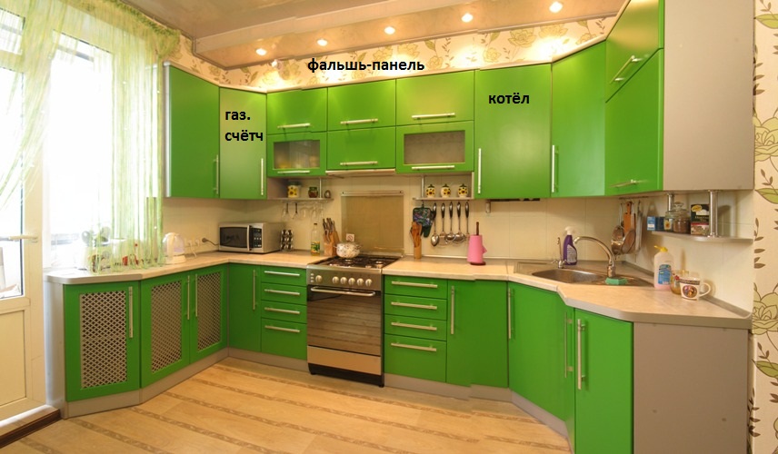

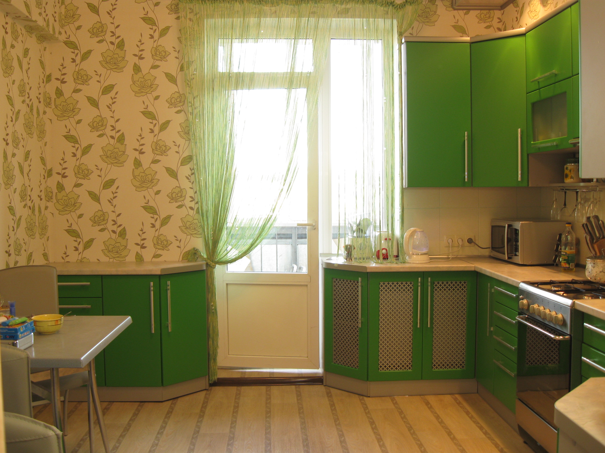

max_13 Опубліковано: 13 березня 2016 Поділитись Опубліковано: 13 березня 2016 неужели кто то такое покупает? ) 3 Посилання на коментар Поділитися на інших сайтах More sharing options...
jia Опубліковано: 14 березня 2016 Поділитись Опубліковано: 14 березня 2016 неужели кто то такое покупает? ) Жирафики это еще не самый треш, треш это когда кухня без плиты, вытяжки и выдвижных ящиков 2 Посилання на коментар Поділитися на інших сайтах More sharing options...
alisonya Опубліковано: 14 березня 2016 Поділитись Опубліковано: 14 березня 2016 для иллюстрации ИДЕИ вполне подходит 1 Посилання на коментар Поділитися на інших сайтах More sharing options...

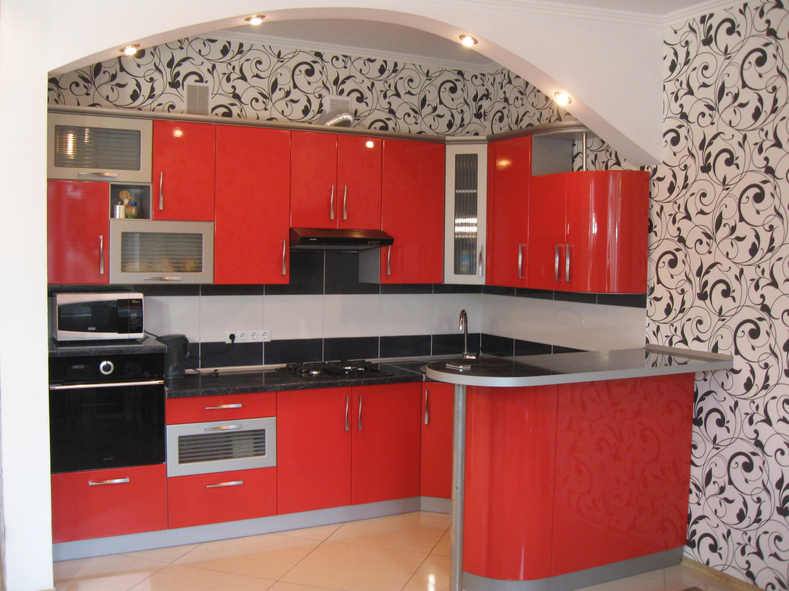

Yutxaus Опубліковано: 19 березня 2016 Поділитись Опубліковано: 19 березня 2016 Дизайн интерьера кухни: на фото кухни студии мне , к примеру. нравиться: а) контрастный переход зоны кухни -в цвете напольного покрытия, б) большое потолочное освещение. а также отдельные зоны света над барной стойкой в) сама браная стойка - как элемент В целом: хороший проект как идея! Посилання на коментар Поділитися на інших сайтах More sharing options...

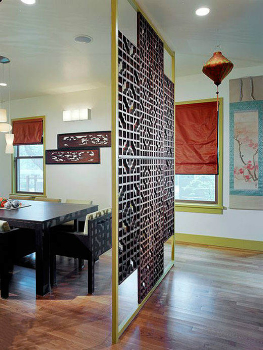

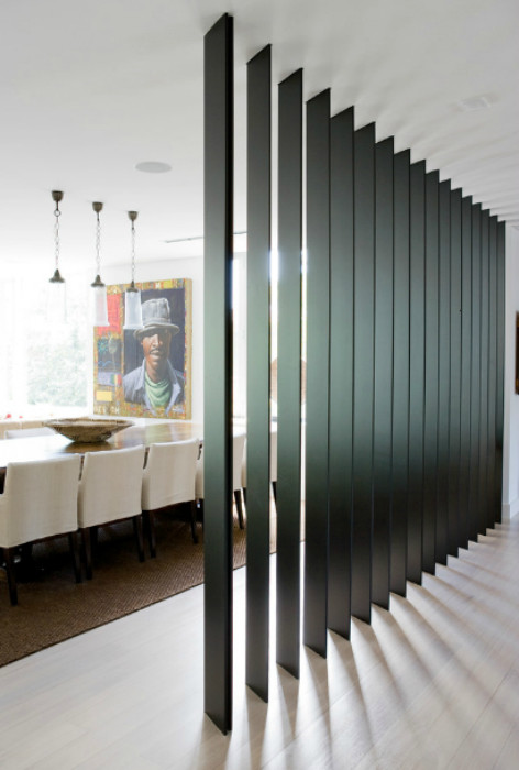

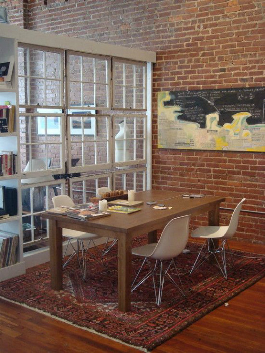

Yutxaus Опубліковано: 22 березня 2016 Поділитись Опубліковано: 22 березня 2016 Фото перегородок, которые помогут зонировать помещение и преобразить интерьер большой кухни: 3 Посилання на коментар Поділитися на інших сайтах More sharing options...

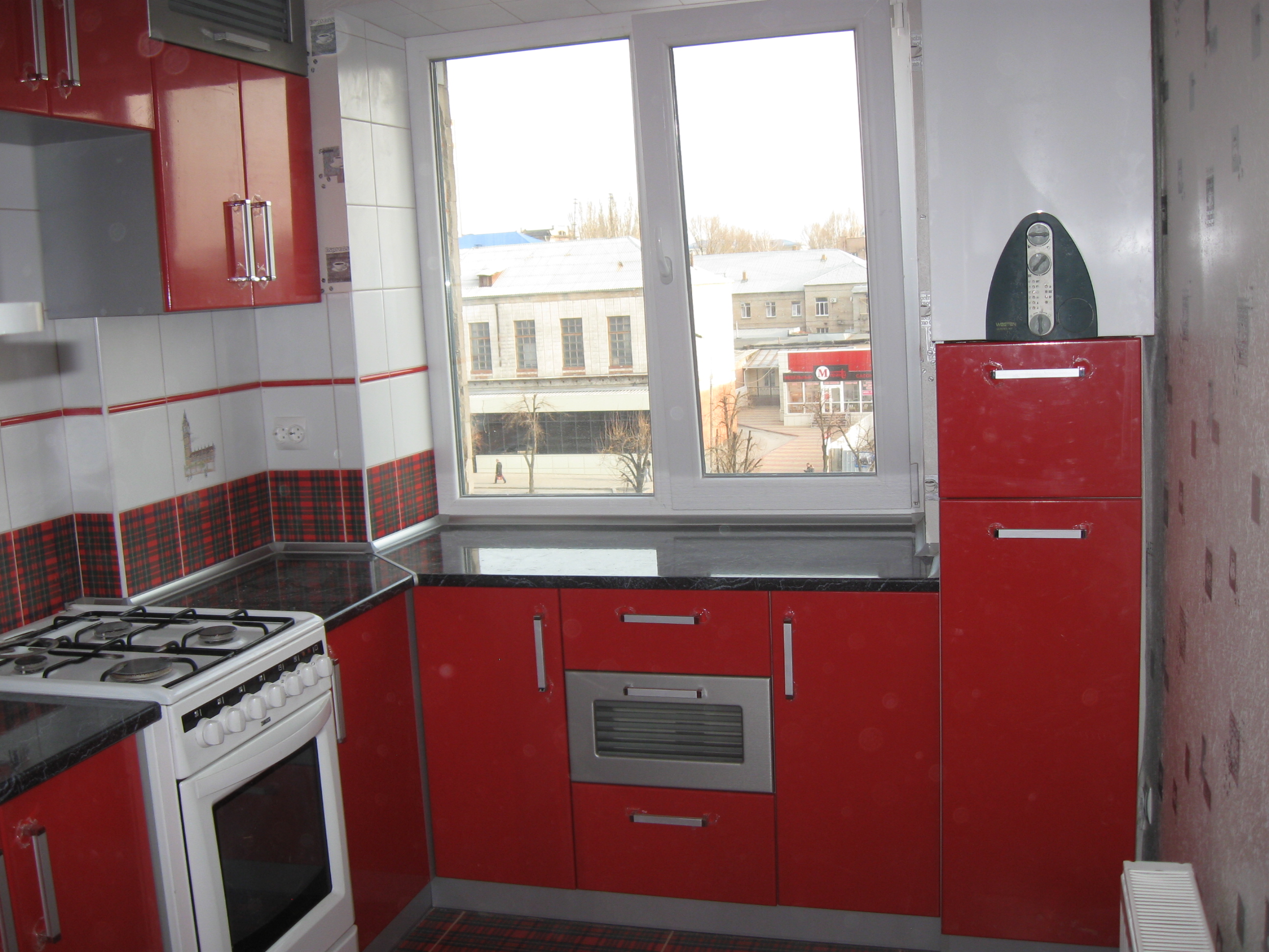

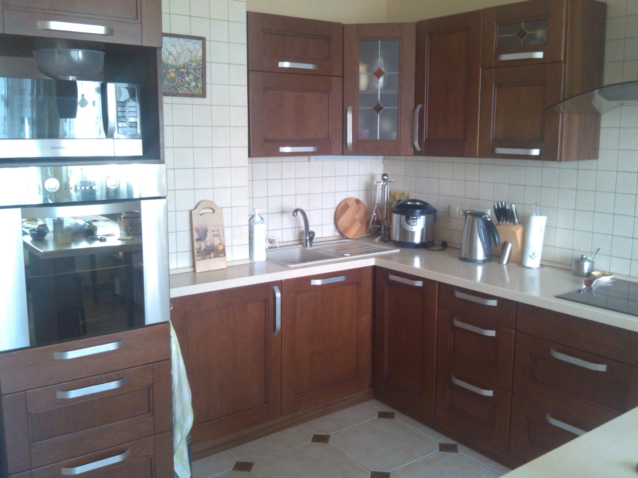

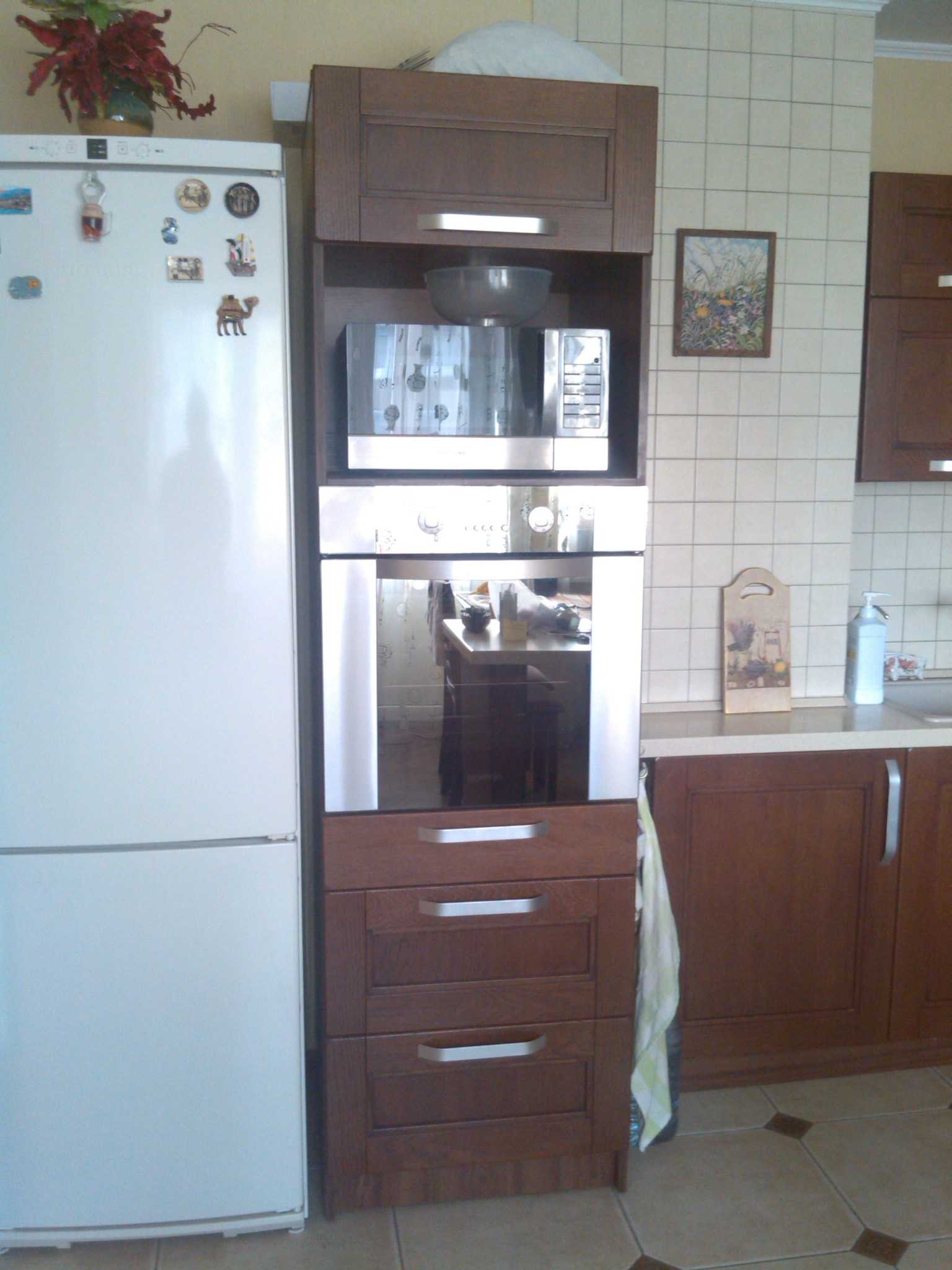

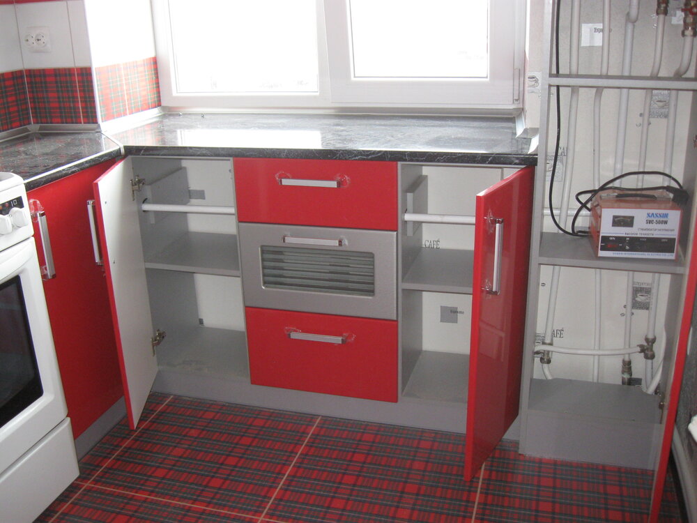

-electron- Опубліковано: 30 березня 2016 Поділитись Опубліковано: 30 березня 2016 Бачу в темі є багато виробників і користувачів кухні. Зараз прикидаю схему розташування кухні, щоб провести проводку. І є запитання. Класичне розмішення духовки дещо набридло. Хочу її підняти. І тут є момент. Піднімати в рівень з поверхнею, а під неї тумбу, чи посудомийку. Приблизно як на фото. Або піднімати так щоб на рівні поверхні була середина духовки, а над нею або поверхня для хлібниці. або мікрохвильовка? Посилання на коментар Поділитися на інших сайтах More sharing options...
jia Опубліковано: 30 березня 2016 Поділитись Опубліковано: 30 березня 2016 Ставте як хочете, але внизу вона не просто так. Чарівне слово ергономіка Коли вона внизу - ви її відкрили, нагнулись і вигружаєте. Коли вона високо, то низькорослі господарка відкрила і витягуючи печення вперлась сіськами в гарячу кришку чи вимушена заходити до духовки збоку На останніх двох фото взагалі горизонти зламані, дизайн відсутній 2 Посилання на коментар Поділитися на інших сайтах More sharing options...
lug Опубліковано: 30 березня 2016 Поділитись Опубліковано: 30 березня 2016 Або піднімати так щоб на рівні поверхні була середина духовки, Если места на кухне достаточно, то стараюсь поднять духовку наполовину, т.к. и внизу не слишком удобно, а вверху , над столом - ещё хуже, раскаленные противни перед носом. 4 Посилання на коментар Поділитися на інших сайтах More sharing options...
Lana_CK Опубліковано: 31 березня 2016 Поділитись Опубліковано: 31 березня 2016 бо піднімати так щоб на рівні поверхні була середина духовки, а над нею або поверхня для хлібниці. або мікрохвильовка?а мне визуально так вообще не нравится ну, разве шо, если будет с противоположной стороны и весь ряд будет одних горизонтальных линий Посилання на коментар Поділитися на інших сайтах More sharing options...
Волчок Опубліковано: 31 березня 2016 Поділитись Опубліковано: 31 березня 2016 Бачу в темі є багато виробників і користувачів кухні. Зараз прикидаю схему розташування кухні, щоб провести проводку. І є запитання. Класичне розмішення духовки дещо набридло. Хочу її підняти. І тут є момент. Піднімати в рівень з поверхнею, а під неї тумбу, чи посудомийку. Приблизно як на фото. Або піднімати так щоб на рівні поверхні була середина духовки, а над нею або поверхня для хлібниці. або мікрохвильовка? Все зависит от хозяйки, ей работать на кухне. Но по опыту собственной жены, да и сам иногда пользуюсь, духовка на уровне столешница - очень удобно, не надо накланяться, что бы увидеть процесс готовки. Вытаскивать горячие предметы тоже удобней, чем с нижней духовкой. Посилання на коментар Поділитися на інших сайтах More sharing options...
jia Опубліковано: 31 березня 2016 Поділитись Опубліковано: 31 березня 2016 Все зависит от хозяйки, ей работать на кухне. Но по опыту собственной жены, да и сам иногда пользуюсь, духовка на уровне столешница - очень удобно, не надо накланяться, что бы увидеть процесс готовки. Вытаскивать горячие предметы тоже удобней, чем с нижней духовкой. С микроволновкой - ужас, это почти молится ей нужно, что б борща нагреть и выташить Посилання на коментар Поділитися на інших сайтах More sharing options...
Borisg Опубліковано: 31 березня 2016 Поділитись Опубліковано: 31 березня 2016 С микроволновкой - ужас, это почти молится ей нужно, что б борща нагреть и выташить Полностью согласен, всех агитирую делать микроволновку пониже. Потому что перемешаться с тарелкой горячего борща над головой- опасно для жизни ! (ну или, как минимум, для здоровья ) Посилання на коментар Поділитися на інших сайтах More sharing options...
lug Опубліковано: 31 березня 2016 Поділитись Опубліковано: 31 березня 2016 Все зависит от хозяйки, От её роста. С моими 1,55м раскаленные противни в духовке, которая над столом - у меня на уровне глаз... А работать с ними как? Посилання на коментар Поділитися на інших сайтах More sharing options...
Игорь&Ира Опубліковано: 1 квітня 2016 Поділитись Опубліковано: 1 квітня 2016 От её роста. С моими 1,55м раскаленные противни в духовке, которая над столом - у меня на уровне глаз... А работать с ними как? Итог обсуждения: каждому своё. 2 Посилання на коментар Поділитися на інших сайтах More sharing options...
-electron- Опубліковано: 1 квітня 2016 Поділитись Опубліковано: 1 квітня 2016 а мне визуально так вообще не нравится ну, разве шо, если будет с противоположной стороны и весь ряд будет одних горизонтальных линий Фото просто щоб показати мою думку, як саме припідняти. Загалом компонування кухні наступне. Кухня кутова одна стіна 3,15 від входу з коридору, інша 3,5 в кінці вихід на терасу на суміжній стіні. З одного боку в кінці кухні буде холодильник і морозилка. Плита на стіні під витяжкою. От і думаю чи варто піднімати духовку. Тобто вийде з одного боку холодильники. а з іншого духовка, а під нею ящик для сковорідок, або щось подібне. Посилання на коментар Поділитися на інших сайтах More sharing options...
tuffik Опубліковано: 1 квітня 2016 Поділитись Опубліковано: 1 квітня 2016 Бачу в темі є багато виробників і користувачів кухні. Зараз прикидаю схему розташування кухні, щоб провести проводку. І є запитання. Класичне розмішення духовки дещо набридло. Хочу її підняти. Або піднімати так щоб на рівні поверхні була середина духовки, а над нею або поверхня для хлібниці. або мікрохвильовка? Може, це не допоможе у розташуванні, але поділюся досвідом використання духовки-мікрохвильовки висотою 45 см. Взагалі я хотіла збільшити шухляду під духовкою, тому шукала спеціально вузьку модель, але вузькі моделі переважно укомплектовані додатково функціями мікрохвильовки. Тепер я відкрила для себе зручність розігріву їжі в мікрохвильовці,а приготування у вузькій духовці нічим не відрізняється від стандартної, два противені прекрасно розміщуються. Посилання на коментар Поділитися на інших сайтах More sharing options...

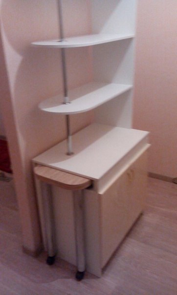

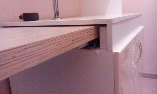

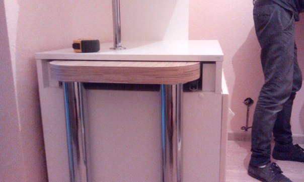

Yutxaus Опубліковано: 2 квітня 2016 Поділитись Опубліковано: 2 квітня 2016 Выезжающая из тумбы столешница. 2 Посилання на коментар Поділитися на інших сайтах More sharing options...

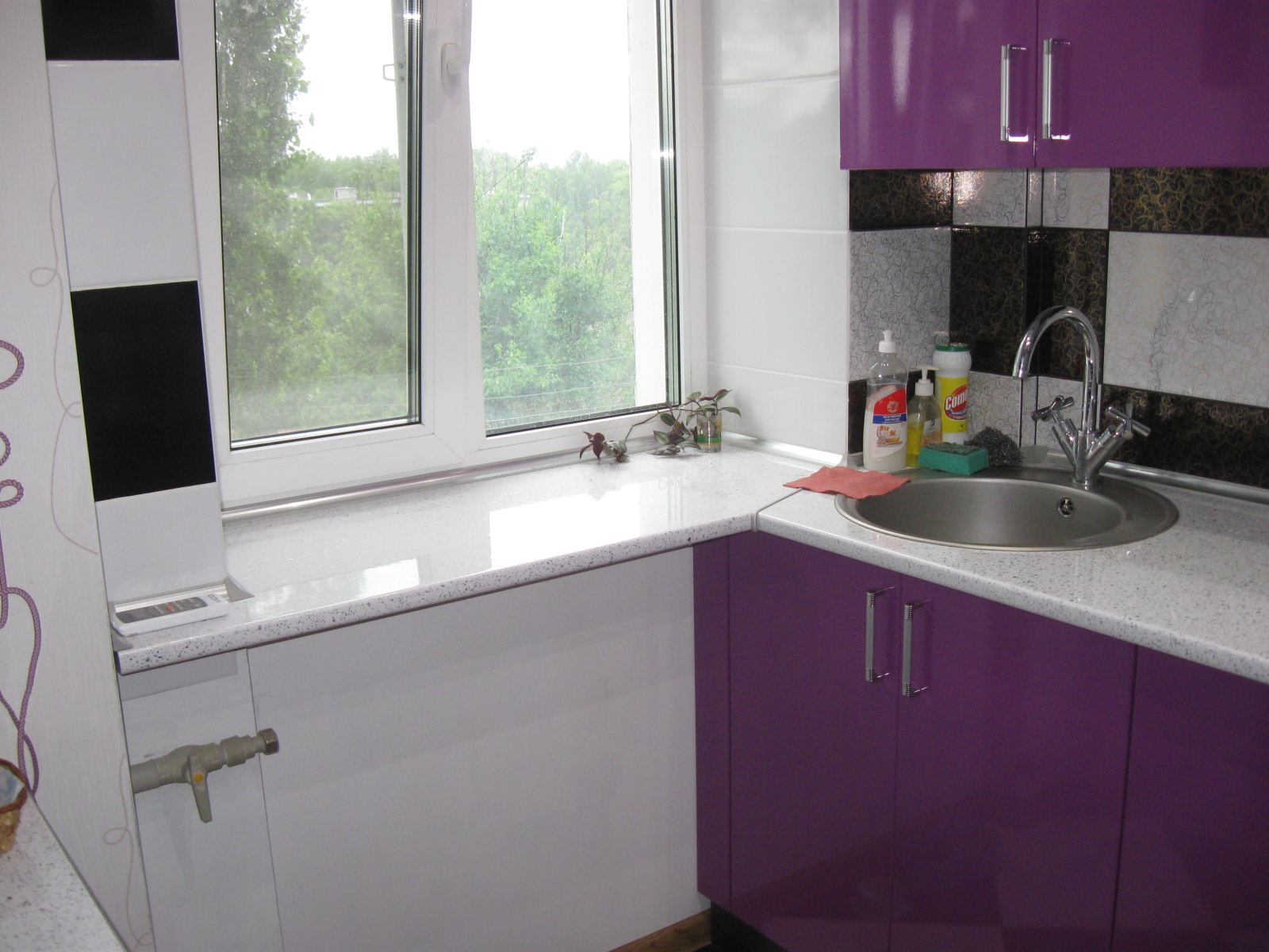

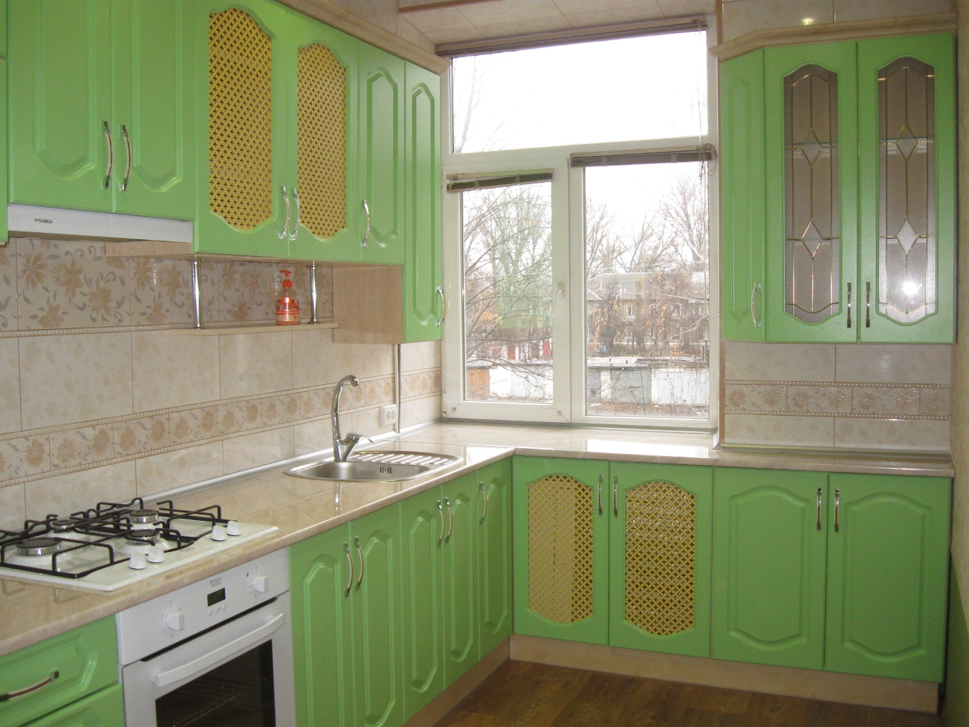

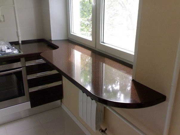

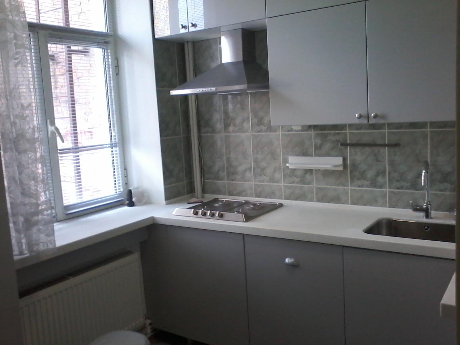

Yutxaus Опубліковано: 9 квітня 2016 Поділитись Опубліковано: 9 квітня 2016 Идея для подоконника на кухне Посилання на коментар Поділитися на інших сайтах More sharing options...
Dunkan Опубліковано: 9 квітня 2016 Поділитись Опубліковано: 9 квітня 2016 Идея для подоконника на кухне Підкину Посилання на коментар Поділитися на інших сайтах More sharing options...

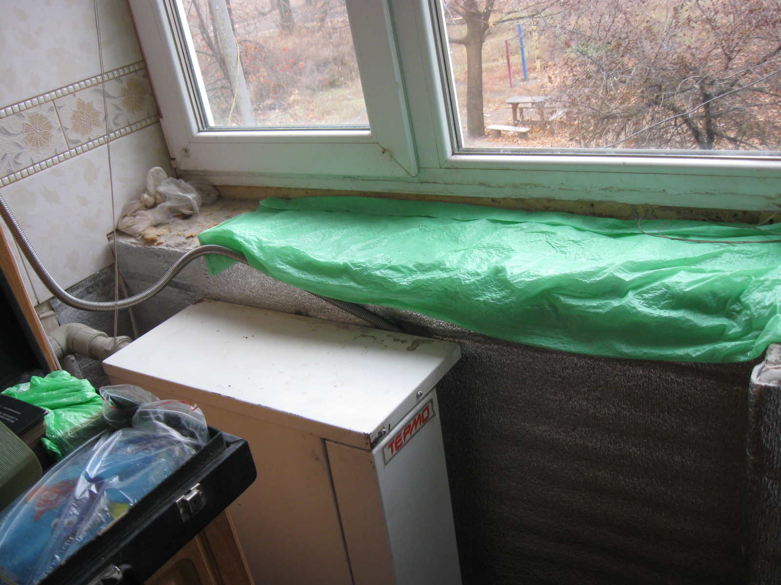

lug Опубліковано: 9 квітня 2016 Поділитись Опубліковано: 9 квітня 2016 Идея для подоконника на кухне Мы очень часто встраиваем подоконник в кухню. Для мелких кухонь - это приличная добавка к площади полезного стола. Для больших кухонь тоже очень практично и симпатично. Так что, мне нравятся такие кухни - мы их сделали очень и очень много, всяких-разных. Как правило, там прячем радиаторы, котел, трубы и т.п. Обычно для этого приходится ставить новое окно точно на высоте кухонной столешницы, или переустанавливаем старое, если разница высоты - 30-60мм. 1 Посилання на коментар Поділитися на інших сайтах More sharing options...
jia Опубліковано: 9 квітня 2016 Поділитись Опубліковано: 9 квітня 2016 Мы очень часто встраиваем подоконник в кухню. Для мелких кухонь - это приличная добавка к площади полезного стола. Для больших кухонь тоже очень практично и симпатично. Так что, мне нравятся такие кухни - мы их сделали очень и очень много, всяких-разных. Как правило, там прячем радиаторы, котел, трубы и т.п. Обычно для этого приходится ставить новое окно точно на высоте кухонной столешницы, или переустанавливаем старое, если разница высоты - 30-60мм. А как с конвекцией, внизу окна же потеть будут Посилання на коментар Поділитися на інших сайтах More sharing options...
-electron- Опубліковано: 9 квітня 2016 Поділитись Опубліковано: 9 квітня 2016 Мы очень часто встраиваем подоконник в кухню. Для мелких кухонь - это приличная добавка к площади полезного стола. Для больших кухонь тоже очень практично и симпатично. Так что, мне нравятся такие кухни - мы их сделали очень и очень много, всяких-разных. Как правило, там прячем радиаторы, котел, трубы и т.п. Обычно для этого приходится ставить новое окно точно на высоте кухонной столешницы, или переустанавливаем старое, если разница высоты - 30-60мм. Можна уточнення? На фото з фіолетовою кухнею є витяжка яка в шафці. Скажіть це декоративні дверцята, чи в шафці таки є можливість щось поставити? От тут Зелена кухня :good: Посилання на коментар Поділитися на інших сайтах More sharing options...
lug Опубліковано: 9 квітня 2016 Поділитись Опубліковано: 9 квітня 2016 А как с конвекцией, внизу окна же потеть будут Теоретически нежелательно отсекать теплый поток воздуха от окна, но... При достаточной вентиляции окна нисколько не потеют - проверено на десятках моих кухонь. При планировании коммуникаций всегда до последнего воюю с заказчиками за вентиляцию: НЕ закрывать вытяжкой полностью вентканал, оставить часть вентканала открытым для круглосуточной естественной вентиляции, НЕ закрывать плотно окно на кухне - оставить щель микровентиляции окна... Тогда конденсата вы не увидите на окнах чи в шафці таки є можливість щось поставити? Вытяжка-телескоп внутри шкафа занимает примерно 150мм по высоте + вертикально проходит гофра 130-150мм. Так что, место есть, хотя и очень неудобное Зелена кухня Дааа, эта кухня - ТОТ ещё головняк был... В шкафчиках упакован котел, газ. счетчик и такой клубок всяких трубопроводов, что пришлось городить целую систему фальшь-панелей, чтобы всё это обойти 2 Посилання на коментар Поділитися на інших сайтах More sharing options...
SergeyNikolaevich Опубліковано: 10 квітня 2016 Поділитись Опубліковано: 10 квітня 2016 Идея для подоконника на кухне [ATTACH]500418[/ATTACH] Плохая идея...батарея под столешницей и толку от нее уже мало, а вот холодный воздух от окна будет скользить по столешнице в комнату. Посилання на коментар Поділитися на інших сайтах More sharing options...
Max Miller Опубліковано: 11 квітня 2016 Поділитись Опубліковано: 11 квітня 2016 Плохая идея...батарея под столешницей и толку от нее уже мало, а вот холодный воздух от окна будет скользить по столешнице в комнату. Идея, думаю, хорошая. И исполнено просто замечательно! С комфортом тоже все в порядке - опускающийся холодный воздух будет отсечен поднимающимся теплым. Фактически на фото большой подоконник, каких в природе существует много. Вот только мало симпатичных. Посилання на коментар Поділитися на інших сайтах More sharing options...
