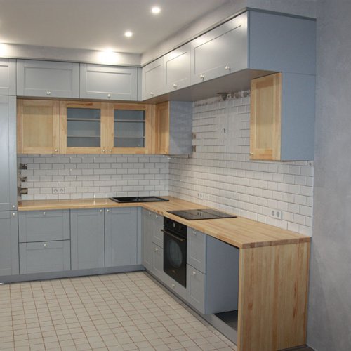

  • Фасады 1 - МДФ рамочный, крашенный матовый двухсторонний
  • Фасады - МДФ шпонированный рамочный двухсторонний
  • Фурнитура- BLUM (Австрия)
  • Столешница 38мм
567614785__1.jpg.42b82bf62d0a2221b0b09844d9b05a60.jpg 1387765471__2.jpg.62061f6071bdd1c2a84555c01f2f2554.jpg 27368070__3.jpg.610fc3a49cd9e069e1363a02059851f3.jpg 1644302431__4.jpg.8eb811f522a14687fc99cbc2e58c2c8e.jpg
По стоимости - элитная ;-)

Как-о непонятно с продолжением столешницы в пол.
Если уж справа поставили столешницу, то думаю правую часть верхнего крайнего левого модуля тоже нужно было из фасадного материала делать, а не серым

Верхние фасады не похожи на шпонированные. Это скорее мебельный щит, материал "сосна"

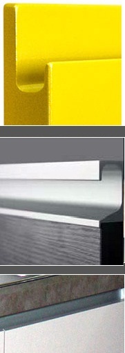

Такие кухни не только для сторонников минимализма, а также для любителей необычных решений.
Ведь "без ручек" это и механическая система открывания Tip-On - открытие нажатием, а также фрезеровка фасада в виде ручки или алюминиевый профиль ручка, или же скрытый профиль, ну и верхний ценник - электрическая система Servo-drive...

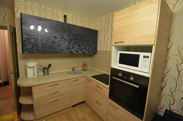

Размеры: 2100/1900 мм, а фасады - материал МДФ Пленка, верхние ящики с фурнитрой Блюм

Ужасные обои, ужасный верх. Ужас ужаса
[ATTACH]509065[/ATTACH] [ATTACH]509066[/ATTACH]
Не смогли в текстуру нижних фасадов
А какой шикарный белый модуль микроволновки в небелом высоком модуле!
Закатать оракалом.
При том, что черных моделей навалом...
А кто говорил о черном? Можно оранжевым или салатовым. :)
