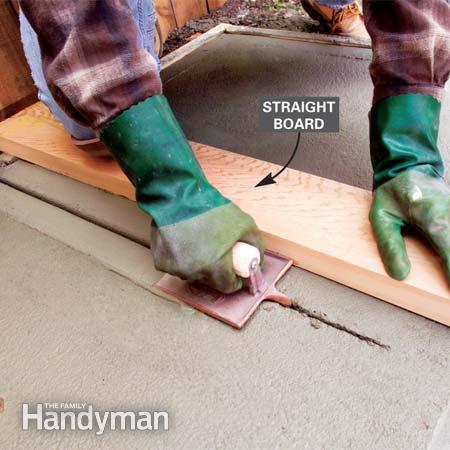

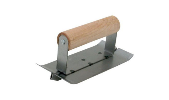

Сколько не смотрел их полы - всегда у них получается плитная поверхность. Очень любят делать усадочные (деформационные) швы.
Причем сразу при бетонировании или стяжке пола раствором.
Зачем это делают? Разгружают бетон (стяжку) чтобы трещали в нужных местах.
