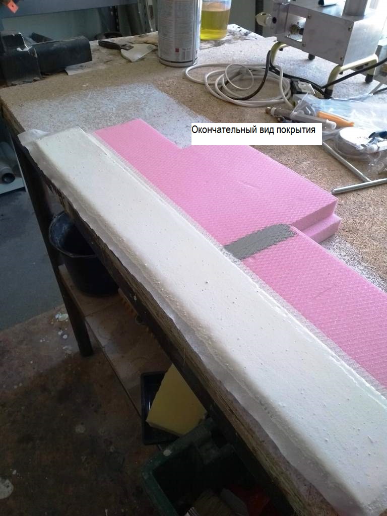

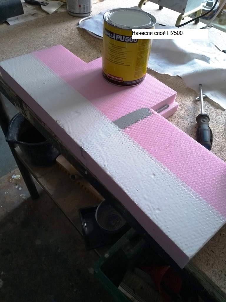

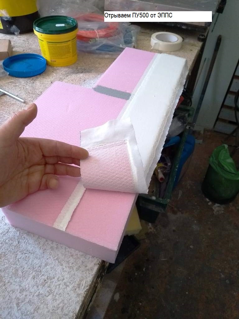

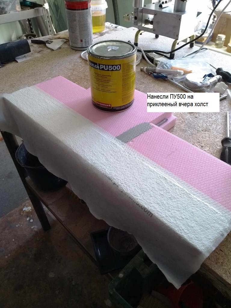

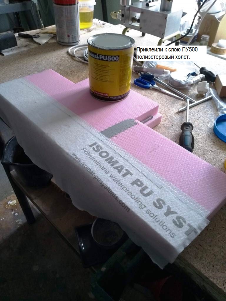

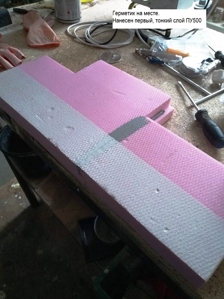

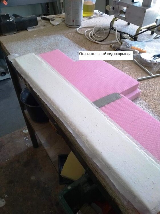

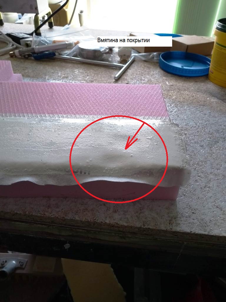

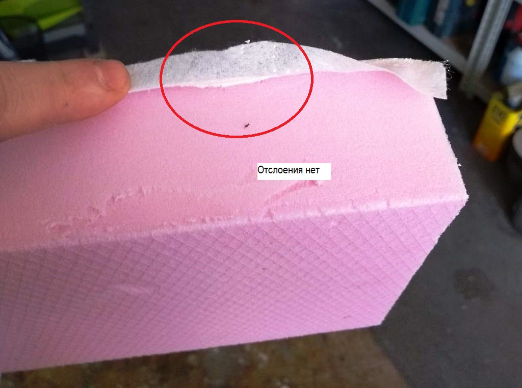

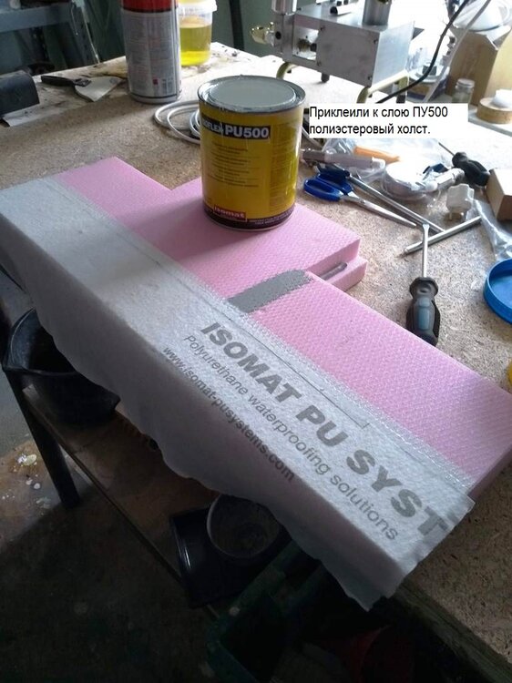

Propeller Опубліковано: 18 березня 2019 Поділитись Опубліковано: 18 березня 2019 ПУ500 і подібні Внизу фотоотчет. 1. Между листами нанес ПУ герметик. Для чего? Постараться немного зафиксировать движение плит друг относительно друга. 2. В качестве грунта - тонкий слой ПУ500. Только ТОНКИЙ. 3. Потом стандартное нанесение ПУ500 с армированием полиэстеровым холстом. Выводы. 1. Поверхность ПУ-500 получается монолитно-стандартной. 2. При нажатии (прижимал своим весом ,опираясь на кулак) деформируется ЭППС и эту деформацию повторяет ПУ500. При этом не происходит отслоения. 3. При отрыве ПУ500 отрывается со слоем ЭППС. То есть, рвет из-за того, что адгезия ПУ500 к ЭППС превышает когезию собственно ЭППС. 2 Посилання на коментар Поділитися на інших сайтах More sharing options...

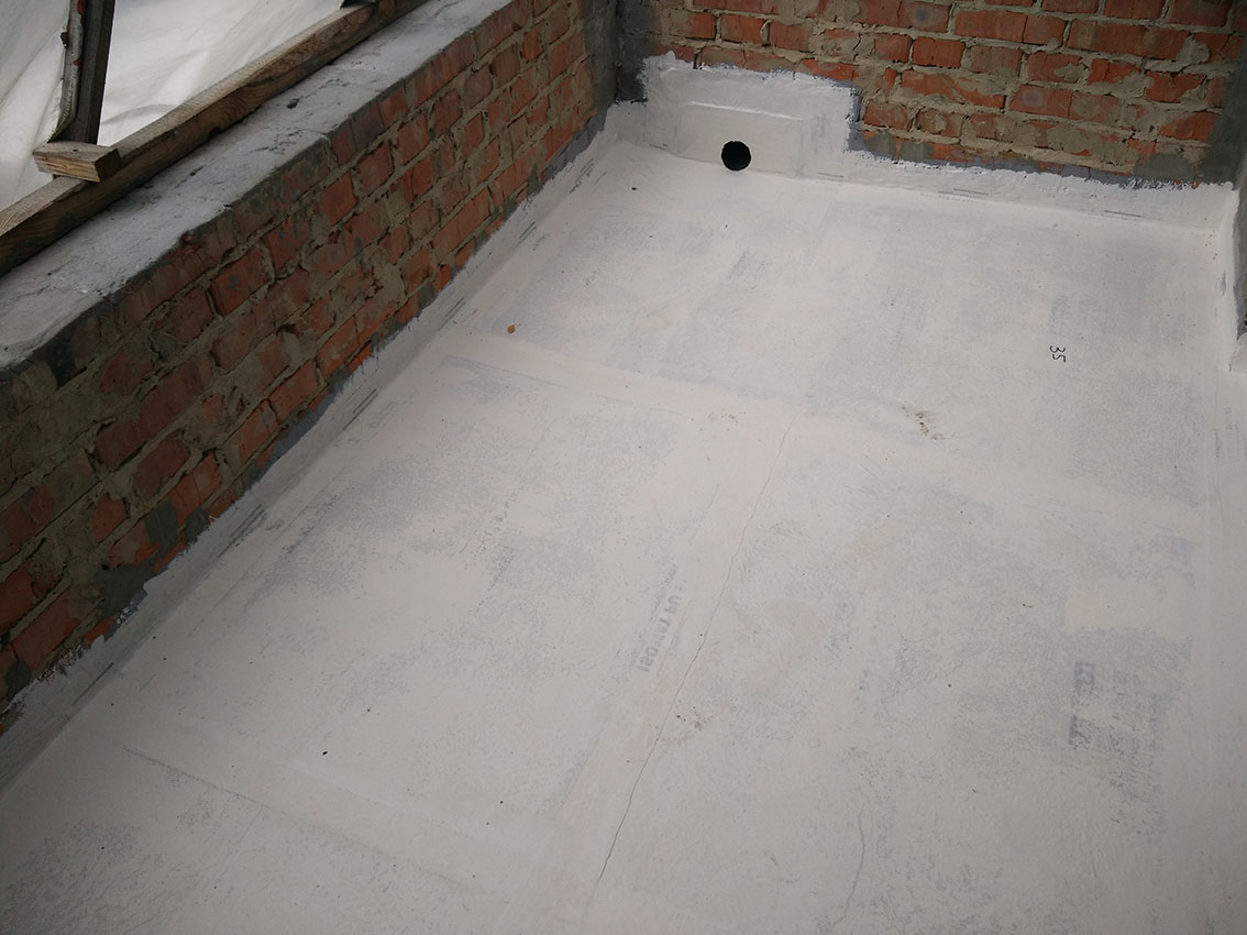

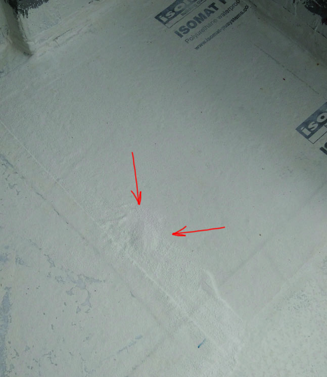

rivneva Опубліковано: 11 липня 2019 Поділитись Опубліковано: 11 липня 2019 Добрый вечер, я опять к Вам с вопросом. Сделали гидроизоляцию на балконе с армированием и в одном месте образовался пузырь, радиусом сантиметра 3. Использовали изомат пу-500 и его родную армирующую ткань 60г. Поверхность была сухая. Сперва нанесли слой грунтовочный, на второй день - слой гидроизоляции , на третий день - слой с армированием и вот тогда образовался этот пузырь. Осталось нанести завершающие слои и просыпать песком ,но не знаем что делать с этим пузырем,оставить или нужно все таки его разрезать и приклеить к основанию и далее снова про армировать кусочком...? Посилання на коментар Поділитися на інших сайтах More sharing options...
Propeller Опубліковано: 11 липня 2019 Поділитись Опубліковано: 11 липня 2019 Добрый вечер, я опять к Вам с вопросом. Сделали гидроизоляцию на балконе с армированием и в одном месте образовался пузырь, радиусом сантиметра 3. Использовали изомат пу-500 и его родную армирующую ткань 60г. Поверхность была сухая. Сперва нанесли слой грунтовочный, на второй день - слой гидроизоляции , на третий день - слой с армированием и вот тогда образовался этот пузырь. Осталось нанести завершающие слои и просыпать песком ,но не знаем что делать с этим пузырем,оставить или нужно все таки его разрезать и приклеить к основанию и далее снова про армировать кусочком...? Немного нарушена наша последовательность нанесения слоев. Ну то такое.... Пузырь можно убрать без проблем и последствий. Сначала вопрос : Пузырь жесткий или податливый (как будто надутый воздухом)? Всегда приветсвуются вопросы с фото. Посилання на коментар Поділитися на інших сайтах More sharing options...
rivneva Опубліковано: 11 липня 2019 Поділитись Опубліковано: 11 липня 2019 Мягкий пузырь как будто надутый воздухом. Постараюсь завтра съездить на объект и сделать фото. 1 Посилання на коментар Поділитися на інших сайтах More sharing options...

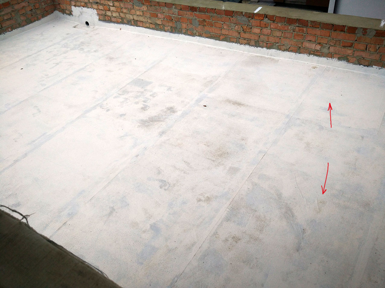

rivneva Опубліковано: 13 липня 2019 Поділитись Опубліковано: 13 липня 2019 Добрый вечер, фотографию пузыря прилагаю. Посмотрели на крыше гаража и имеются еще несколько пустых складок, которые видно, не прилипли к основанию. Посилання на коментар Поділитися на інших сайтах More sharing options...
Propeller Опубліковано: 13 липня 2019 Поділитись Опубліковано: 13 липня 2019 Это нормальные локальные неопрятности. Они не повлияют на конечный результат. Мы тоже сталкиваемся с этим. Ведь поверхность не всегда идеальная. Там, где были небольшие ямки холст делает своего роду мостик над ними. Складка - это просто оплошность при приклеивании. Как решать, если потом нужно получить ровную поверхность под отделку. К примеру под флоки. www.5279009.com.ua/ekco/gallerydetail.cfm?iid=41 Если пузырек, то надрез крестом. Потом "лепестки" отвернуть и заполнить освободившееся место небольшим кол-вом Флекса 30 (герметиком). Сработать им как шпатлевкой и приклеить лепестки на место. Возможен и вариант : просто вырезать по периметру холст и заполнить (зашпатлевать) место выреза герметиком. Если складка. Вырезаем складку гипсокартонным ножом и опять выравниваем герметиком. После этого наносим 2 слоя ПУ500 по всей поверхности. Кстати, у Вас получилось все достаточно аккуратно. Что Вы планируете делать с кирпичными парапетами на гараже? Пока там просто обнаженный кирпич. 1 Посилання на коментар Поділитися на інших сайтах More sharing options...

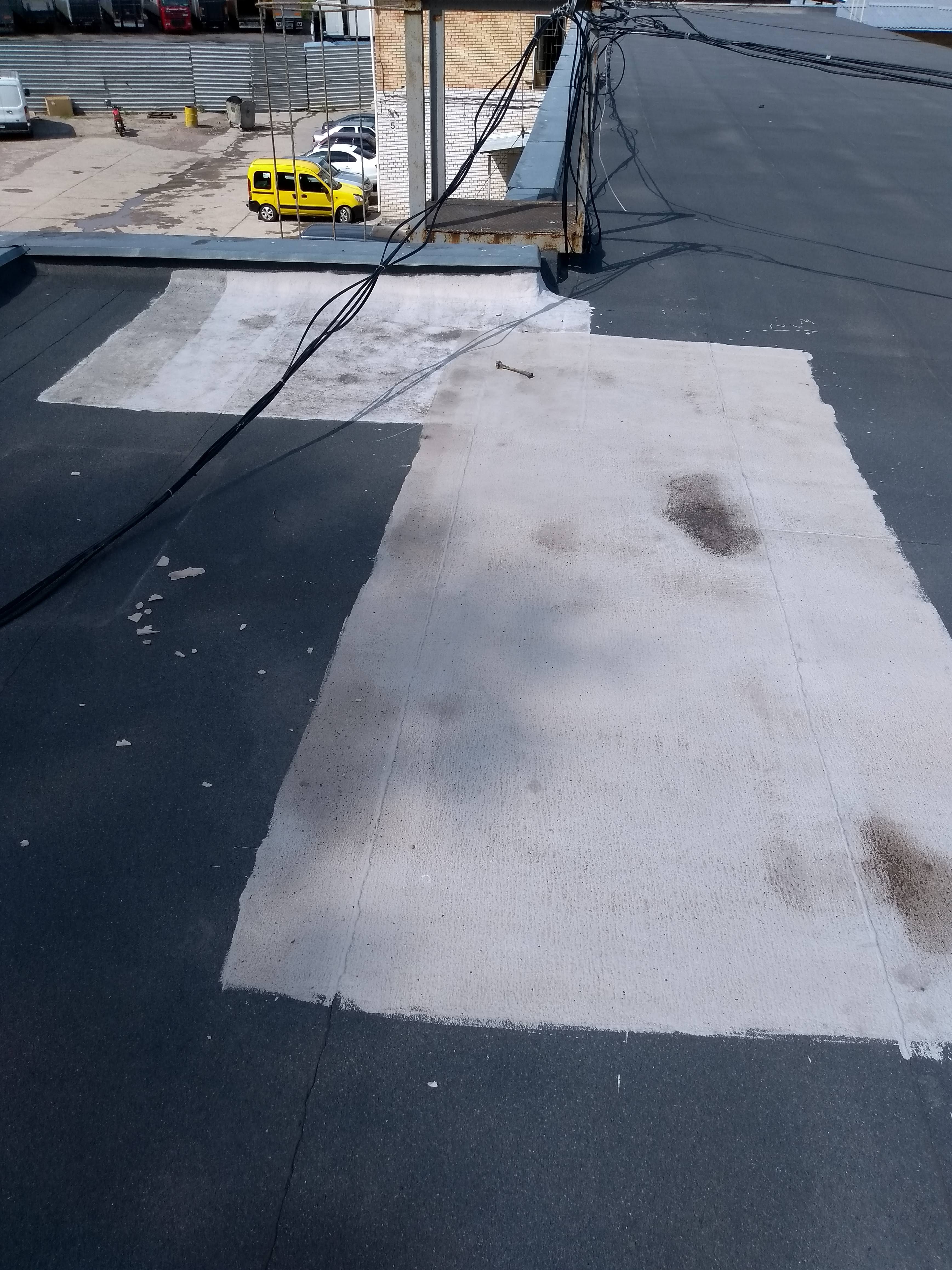

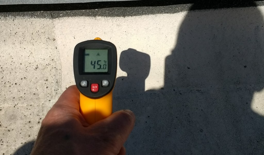

Wnopanek Опубліковано: 22 липня 2019 Поділитись Опубліковано: 22 липня 2019 Чтоб оживить тему. Может кто-то слышал что о гидроизоляции Neoroof от Neotex? По свойствам она такая же как и Изофлекс, и Гипердесмо, только указано, что она еще и энергосберегающая, поскольку отражает солнечные лучи и якобы не нагревается + супер-пупер УФ-стойкая... Кто что слышал о ней? Сейчас как-раз занимаемся крышей и стал вопрос о финишной гидроизоляции...однозначно будет какая-то жидкая мазюкалка, только вот теперь выбор в производителях. Посилання на коментар Поділитися на інших сайтах More sharing options...
Propeller Опубліковано: 22 липня 2019 Поділитись Опубліковано: 22 липня 2019 Чтоб оживить тему. Может кто-то слышал что о гидроизоляции Neoroof от Neotex? По свойствам она такая же как и Изофлекс, и Гипердесмо, только указано, что она еще и энергосберегающая, поскольку отражает солнечные лучи и якобы не нагревается + супер-пупер УФ-стойкая... Кто что слышал о ней? Сейчас как-раз занимаемся крышей и стал вопрос о финишной гидроизоляции...однозначно будет какая-то жидкая мазюкалка, только вот теперь выбор в производителях. 1. По свойствам она уступает полиуретанам, так как см.п2 2. Это гибридная полиуретан-акриловая гидроизоляция. www.neotex.gr/default.aspx?lang=en-GB&page=8&categ=2&prodid=2 Наша вот эта : www.ekco.ua/ploskie-krovli-terrasy/isoflex-gybrid--izofleks-gibrid/ Можете сравнить хар-ки. 3. Энергосбережение = белый цвет. Кровля просто летом меньше нагревается и не нужно лишний раз включать кондиционер. 4. На фото внизу тест на снижение т-ры кровли. Рубероид с посыпкой и он же покрытый белым ПУ. 5. И как выглядят белые покрытия через 7 и 2 года. ПУ-500 - 7 лет. Гибрид - 2 года. Грязь, пыль. Правда наш офис в промзоне. 3 Посилання на коментар Поділитися на інших сайтах More sharing options...
