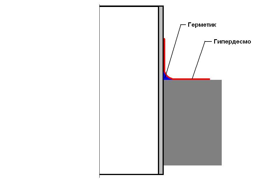

Достаточно выкружку из герметика (Гиперсил) и Гипердесмо.
Только перед нанесением на металл его нужно обезжирить или ацетоном, бензином или ксилолом.
На все примыкания мы наносим Гипердесмо с расходом около 2,5 - 3 кг на 1 м кв. В пересчете на полосу по периметру проходного элемента (труба, фонарь) получается :
10 см на вертикаль + 10 на горизонталь = 20 см.
Итого расход Гипердесмо на 1 мп шва = макс 0,6 кг.

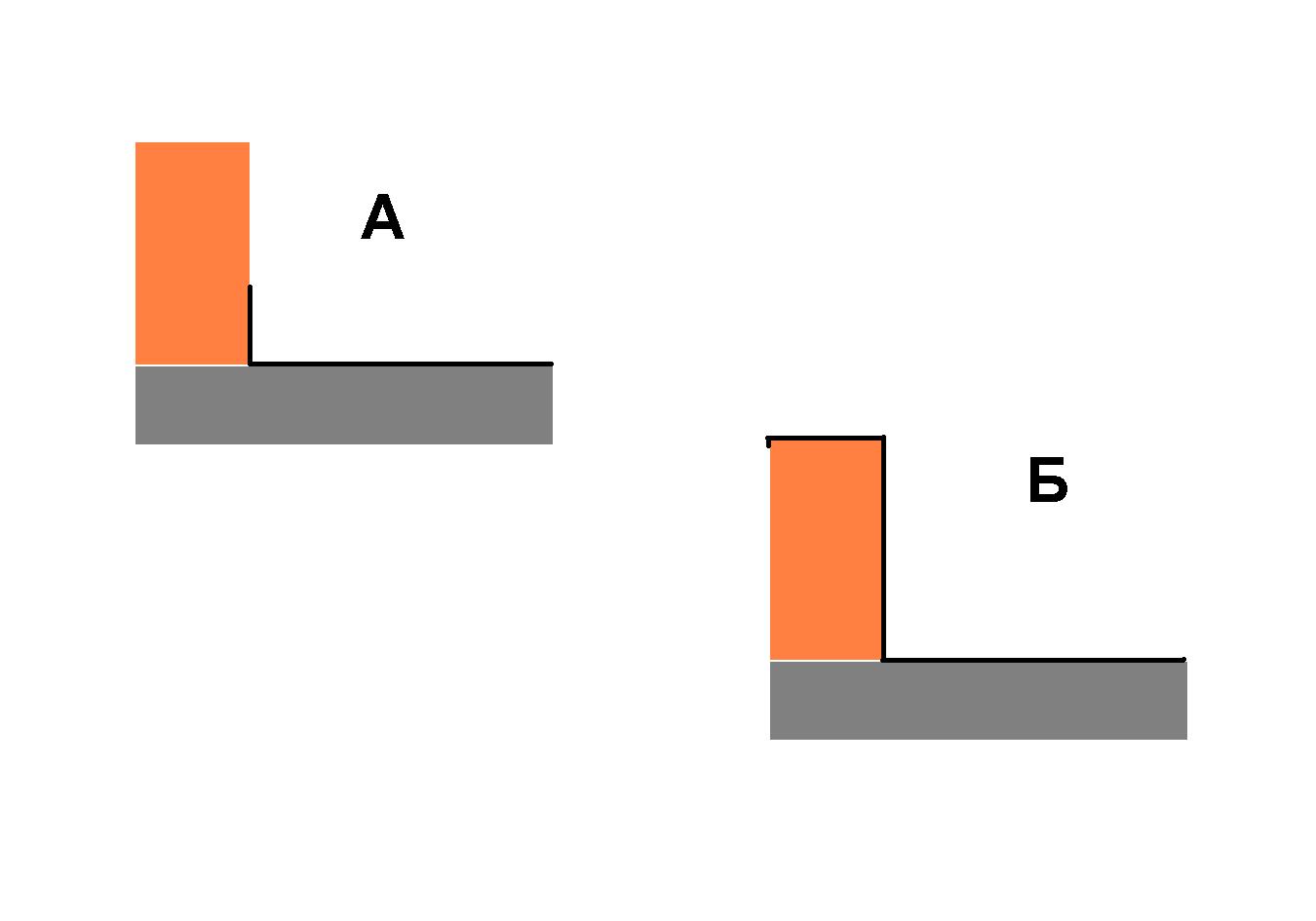

А Вы как планируете Гипердесмо заводить на вертикаль?
А или Б ?
А или Б ?
Вариант Б :)

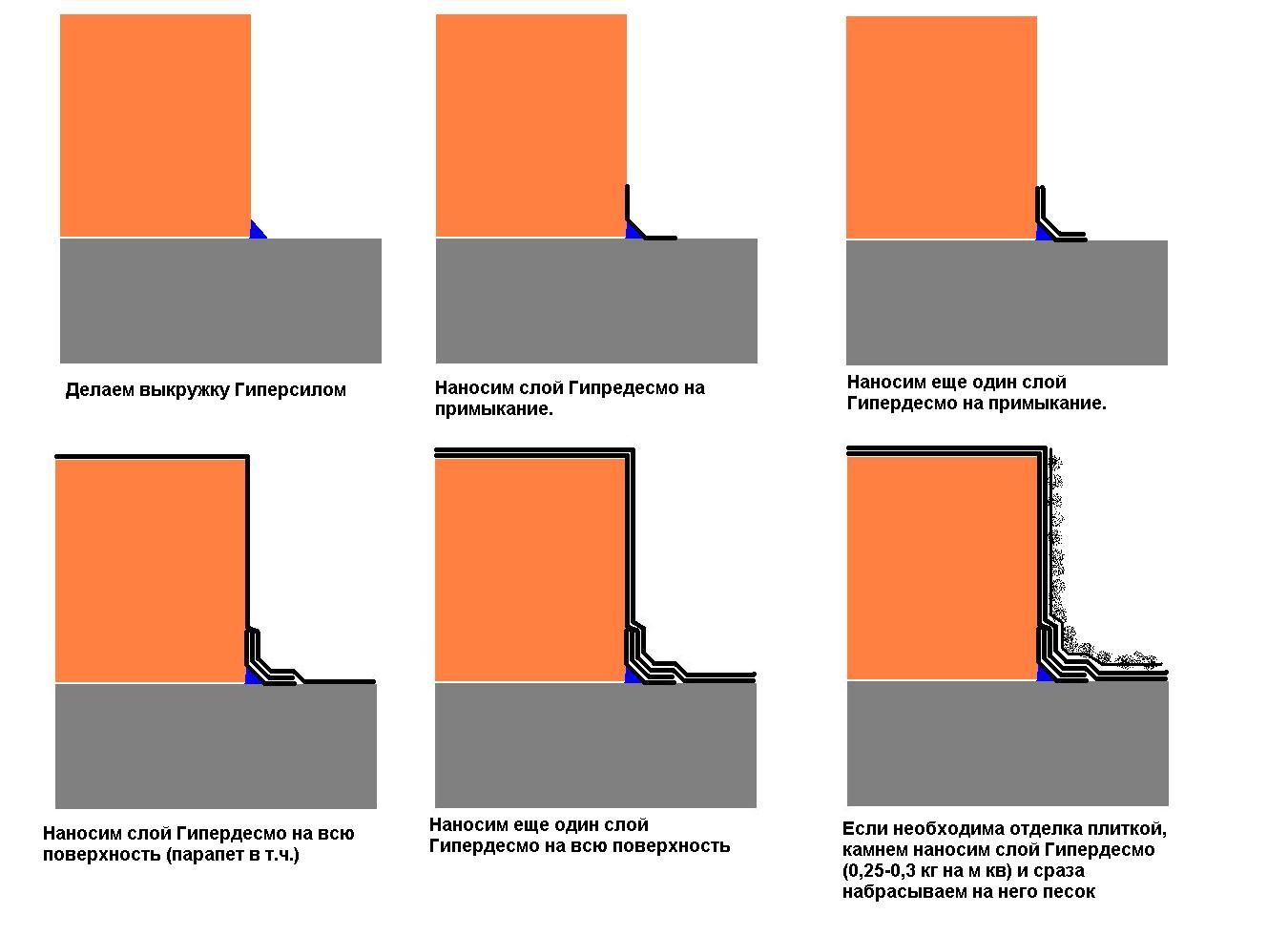

Места примыканий мы не армируем.
Просто закладываем туда вместо 2 слоев Гипердесмо 4 слоя.
Да и выкружку делаем Гиперсилом.
Смотрите комикс внизу.
То есть никакой ленты не нужно на угол парапета? Просто в бумажных материалах по Гипердесмо показано, что углы парапетов проклеиваются лентой предварительно. :)
Мы это не делаем. Армирование повышает прочность на растяжение и дает более равномерный слой материала.
Армирование снижает эластичность. Радикально.
А эластичность для гидроизоляции - это вопрос номер РАЗ!!!!!!!
Поэтому мы просто наносим на полосу вдоль примыкания Гипредесмо с двойным расходом.

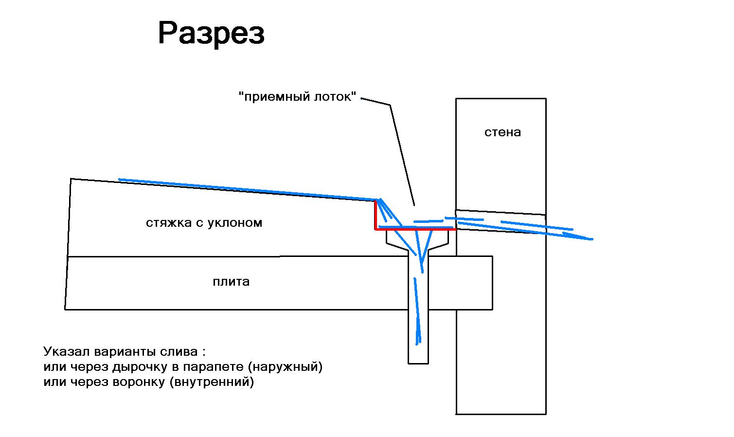

Как ведет себя плоская крыша при суточных колебаниях температуры около нуля. Есть опасения что дневное таяние снега, ночью будет превращяться в корку льда, который в свою очередь закупорит узкие стоки, расположенные поперек основных уклонов. Может есть какие то радикальные решения типа подогрева?
Посмотрите рисунок.
Под узкими стоками Вы имели в виду "приемный лоток" ?

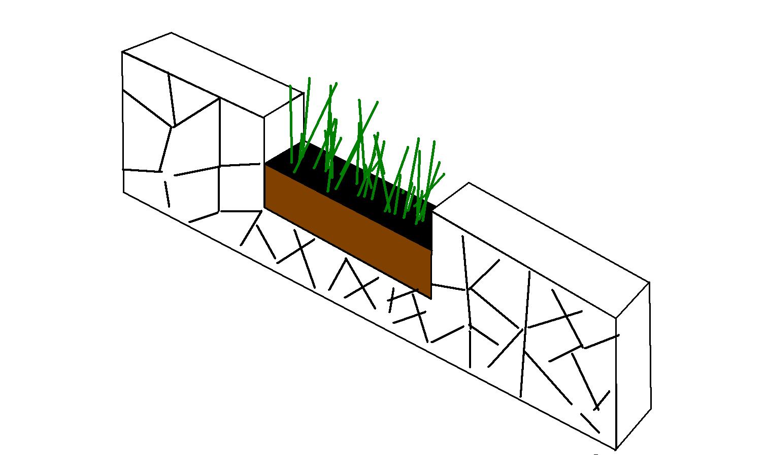

Искала в сети инфу по нашему вопросу и попалось фото
Зацепило, бо я ж фанатка зелени, а тут сразу два зайца из одного ружья – и парапет, и вазоны, и подобие перголы. О, ажно три зайца!!!
Теперь думаю – как все это применить у себя…
По всему периметру делать не хочется.
Крыша у нас буквой «Г».
Длинной стороной смотрит на гору, это задняя глухая стена. Думаю сделать там каменный парапет, а «вазонный» на лицевой и боковых стенах.
Придется все эту конструкция городить как декоративный элемент на крыше, а не как продолжение стены – я читала тут, что подобное имеет право на существование.
Еще остается подумать, из чего вазоны будут, как их крепить к основанию. Заказать каменные?
Потом, я не хочу по всей крыше настил из досок, а как тогда все стыковать… Если вазонную часть поставить на эту деревянную решетку, то она получится выше чем каменный парапет…
Тогда каменную часть подгонять по высоте придется…
Или можно не ставить вазоны на решетку, а сделать встык…
Вопчем – еще думать и думать… Но идея понравилась.
Во, мелькнуло - ведь вовсе не обязательно, чтоб каменная и вазонная части парапета были одной высоты! (?) (ссылка на изображение устарела)

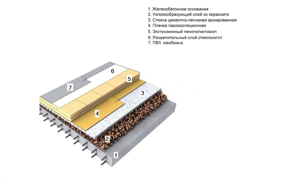

Если говорить о ПВХ.Посмотрите рисунок.
А одной высоты оно (как по мне) не будет смотреться.
Хорошо бы вазонную часть сделать пониже.
Соотношение длин камень-вазон надо варьировать.
Спасибо, в свое время чтение ваших постов помогло в выборе решения в сторону плоской кровли :beer:
На вашей картинке все красиво, когда это одна плоскость. Если разуклонка более сложная (а по факту так и есть), мне кажеться будут проблемы в месте стыковки эппс, прийдеться подрезать, склеивать, возможно потом расстыкуеться и будут щели.
Все ИМХО конечно. А как вы считаете?
З.Ы. и по аэраторам вопрос открыт для меня.

А это я Вам тупо дал Технониколевский вариант. Так как пирог под ПХВ не наша тема. ;) Хотя не согласен я с ними (Шариков)
Вот Ваш вариант.

Посмотрите рисунок.
Примерно так. Приемный лоток, так понимаю тоже должен иметь уклоны от центра к середине или наоборот. В реалии(крыша почти квадрат) я планирую основные уклоны от двух стен 22 см над перекрытием к центральному желобу 14 см. и уклон жолоба к противоположным стенам с 14 до 4. Ну и соответственно два слива на этих же стенах
