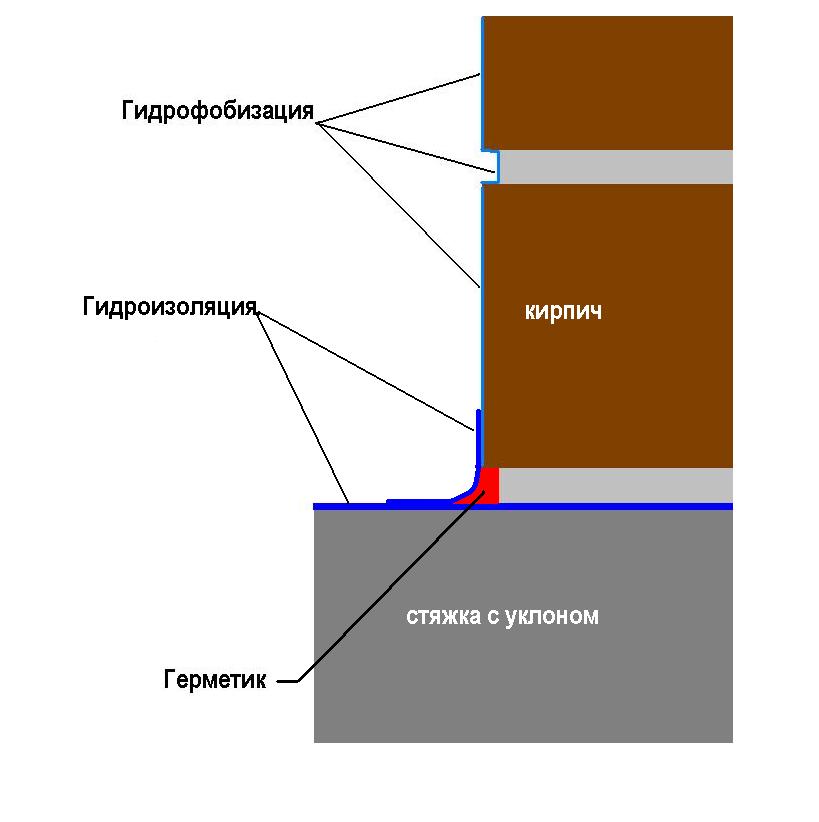

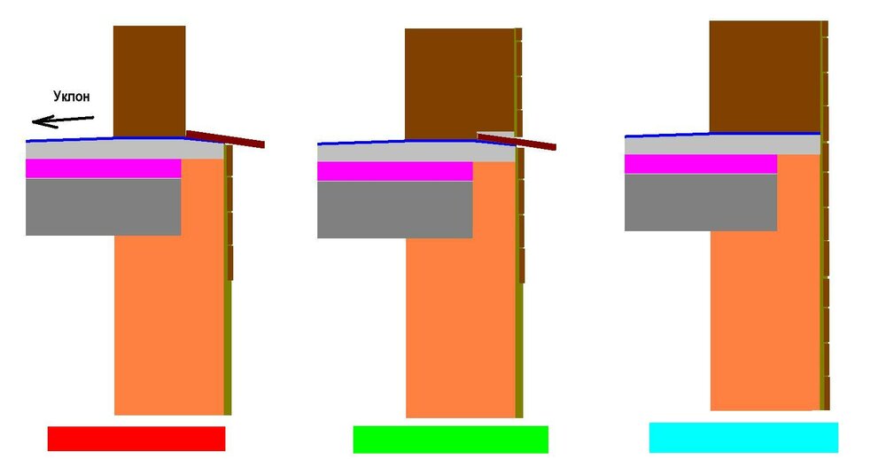

Мы обсуждали вопрос, что симпатичней в плане надежности гидроизоляции и утепления : "продливать" стену выше уровня кровли и так формировать парапет (парапет - это часть стены), или просто на утепленную и гидроизолированную плиту надстроить парапет, как отдельный элемент.
Мне больше нравится второй вариант.
Не надо выкружек, нет примыканий горизонт-вертикаль. Правда в районе надстройки от этого не уйти.

S.A.Y. имеет ввиду, что между синеньким и коричневым будет скапливаться вода. Замерзнет-растает и через пару лет парапет разрушиться. Поэтому этот вариант не подходит. Хотя нам нравится именно этот вариант.
Ох этот S.A.Y.;)
Дотошный.
Это хорошо.
Я просто до подробностей надстройки не дошел.
ПисАл крупными мазками.
Узел разрисовал подробней. Что бы не боялись мы морозов. :)

Ага, т.е. весь секрет в герметике?
И дополнительном слое гидроизоляции, который Вам сделает своего рода цветной плинтус. Можно и прозрачный плинтус тоже.
Заходим на 5 см на горизонталь и также на вертикаль.
А что такое гидрофобизация? Наносится ли она на газоблок? Часть парапета из кирпича, часть из газоблока будет.
Наносится на любую минеральную поверхность для придания её водооталкивающих свойств.
Гидрофобизированную поверхность нельзя красить красками на водной основе и штукатурить (шпаклевать) цементными, известковыми и гипсовыми растворами. Они просто не прилипнут к поверхности.
