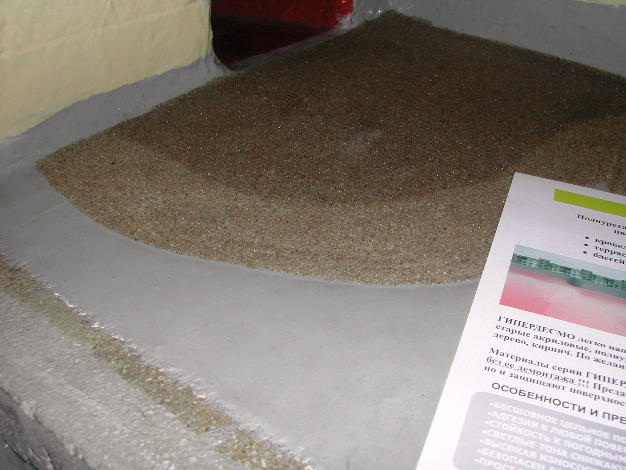

И сразу на свежий слой Гипердесмо набрасываем просеянный речной песок.
Неприлипший (лишний) песок при желании можно смести или смыть с крыши на второй день или позже.
Кровля в таком состоянии может стоять не ограниченное время, ожидая пока будет наклеена плитка.

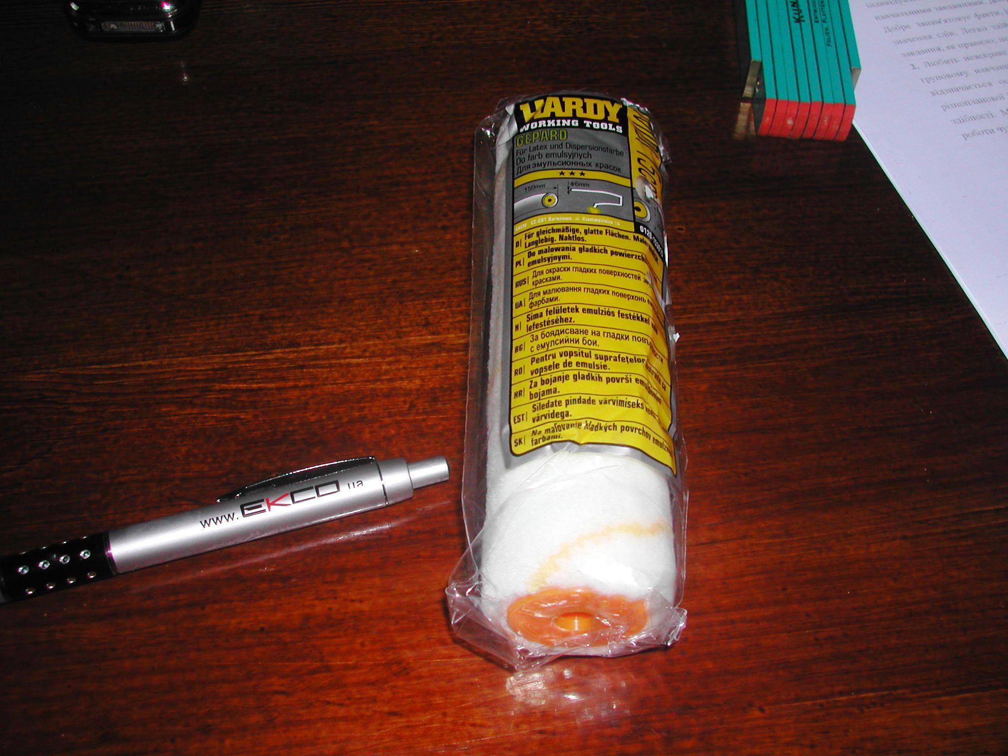

А вот тупой валик. Это вариант устройства инверсионной кровли. Это когда утеплитель кладется НА гидроизоляцию.

спасибо, жалко не смогу посмотреть, так как доступ у нас на ютуб запрещен:( Можете еще, пожалуйста, валик посоветовать, какими ваши мастера работают. так как их тоже разновидностей очень много, и бывают очень плохие...

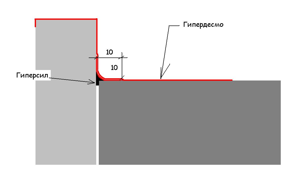

Это нормально. Усадка. Обработать место примыкания просто.
1. Грунт. Универсальный праймер 4060-ЛВ или Аквадур. Нанести на парапет и на стяжку. Грунт обязательно должен слегка затечь в трещинку, чтобы смочить её строны.
2. Вводим в трещину герметик Гиперсил-25 и большим пальцем делаем выкружку
3. Наносим слой Гипердесмо полосой вдоль примыкания с заходом на парапет и стяжку по 10-15 см. На 1 м погонный должно уходить 0,12-0,15 кг Гипердесмо

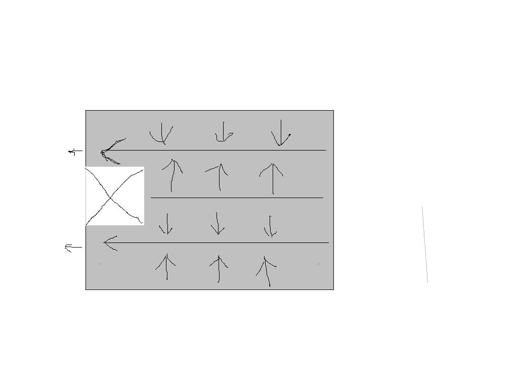

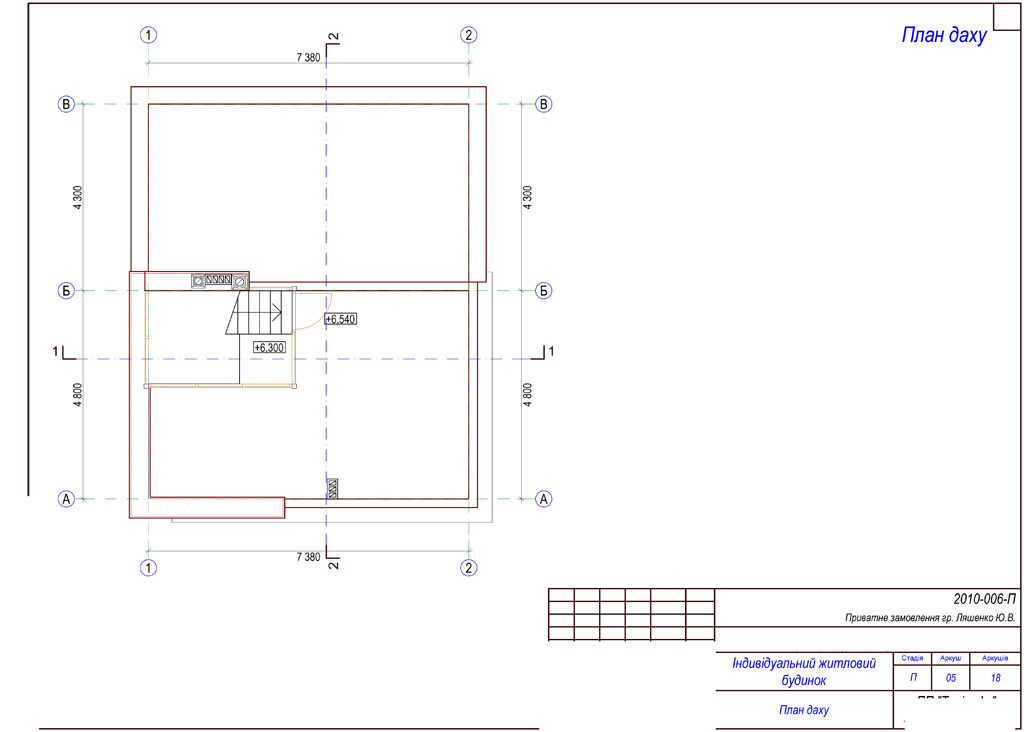

А подскажите, кто разбирается в плоских крышах, как нужно правильно делать разуклонку и какой должен быть угол наклона?
У нас размер крыше выходит 8х10. Мы хотим, чтобы слив был на одну сторону (за будку). Перегородки, разделяющей крышу на две части, не будет.
Насколько я понял, перепад высоты должен быть 5 см на одном метре это верно?
Гидроизолировать крышу планируем Гипердесмо.
У нас крыша 8 на 12, мы тоже хотели сделать в одну стророну, но слишком много парапета съедает на 12м длины. сделали посерединке, чтобы уклон не очень заметно было, по 2 см на 1 м. Тоже гидроизолировали Гипердесмо, вроде работает ( тьфу, тьфу). Только сами делали, есть ошибки. В следующий раз обязательно бы делала ТОЛЬКО с помощью специалистов еско. и с погодой не прогадайте, мы вторым слоем как только покрыли пошел такой ливень,я думала будет сердечный приступ у меня. Подозревала, что смоет его нафиг.. не смыло, только весь стал мелкими ямками. Думаю теперь слой с песком не надо наносить, так как и так шершавый.
Вот, Cremator, Вам Tanyusha ответила по разуклонке.
Уклон должен быть не где-то 2 см на 1 мп.
В самой нижней точке стяжка должна быть около 5 см.
Вот если у Вас 8 м х 2 см + 5 см, то получится в верхней точке 21 см :o
Поэтому лучше слив распределить. Если в обе стороны, то :
4 м х 2 см + 5 см , то = 13 см.
Я так и не понял, почему съедается парапет. По уклону понятно. И если возможно, скажите в чем были ошибки, так как мы тоже собираемся сами покрывать? Мы даже уже и на мастер-класс ходили смотрели :-)
Вот я пока вижу такой вариант уклона.
Для того, чтобы вода текла у Вас по 2-м желобам справа налево желоба тоже должны иметь уклон. То есть, высота стяжки справа равна высоте стяжки слева + 2 умножить на кол-во метров между лево и право.

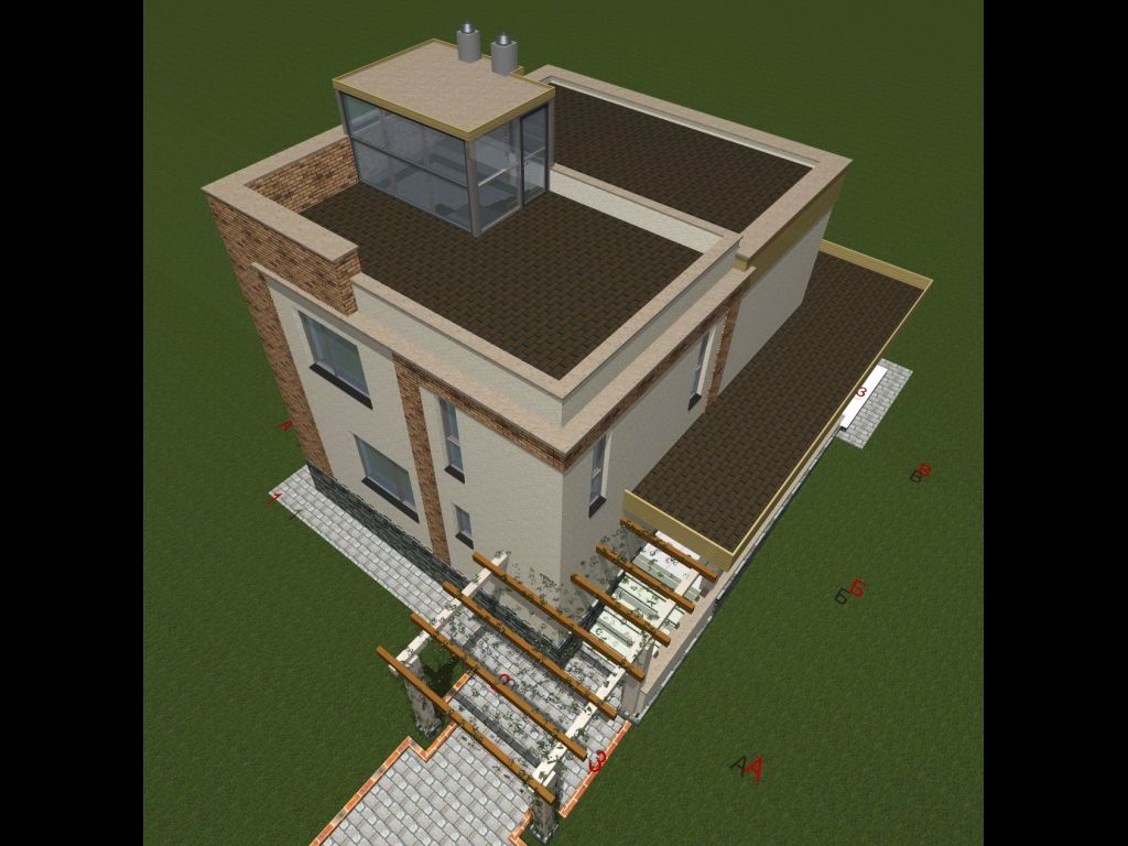

Простая лаконичная кровля.
Разуклонка как в книжке.
Не вижу высоту парапетов, но видимо у Вас будет что-то в этом роде www.ekco.ua/?tid=128&lang=ru&nid=480#, правда надстроек поболе.
В личку сброшу координаты нашего спеца.

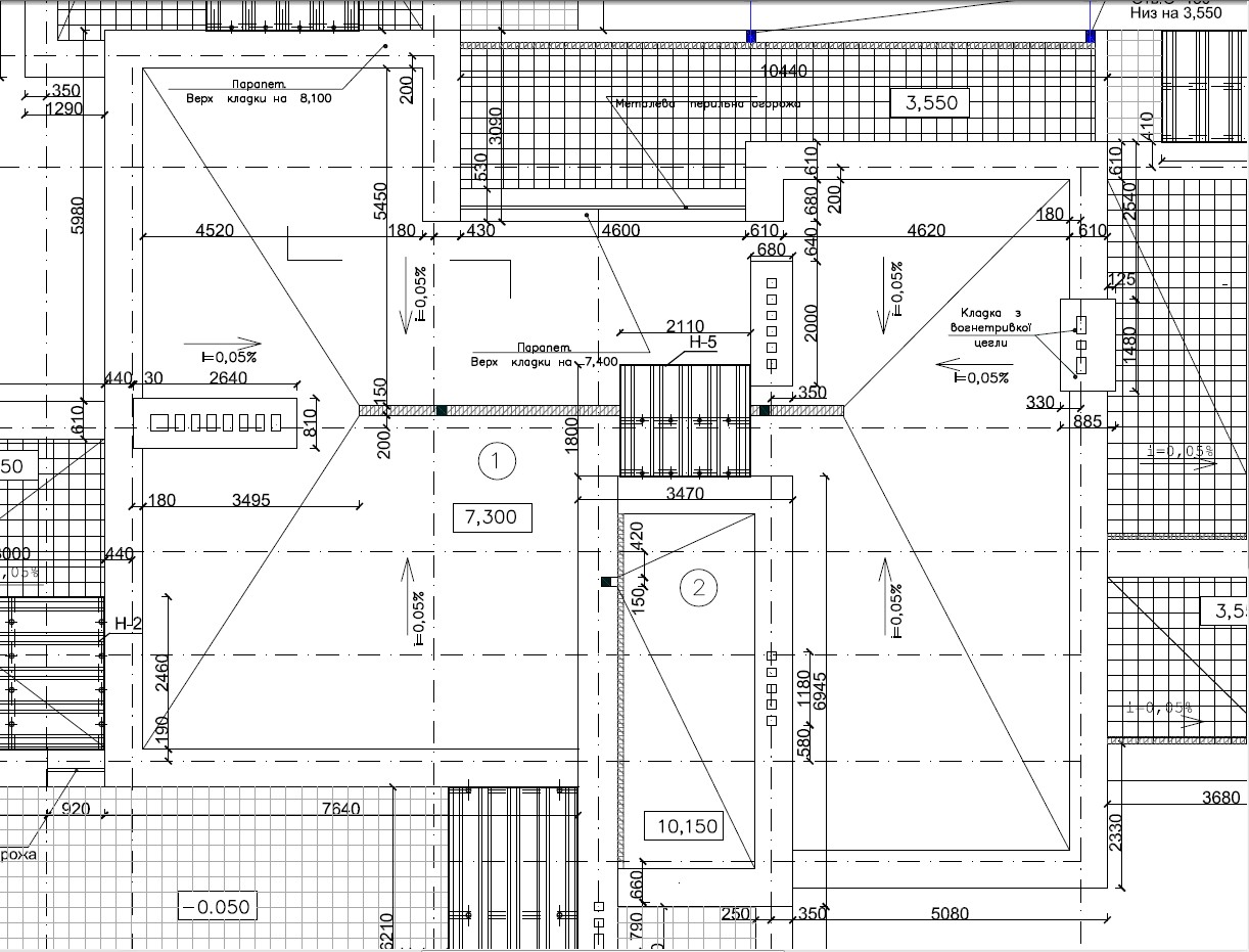

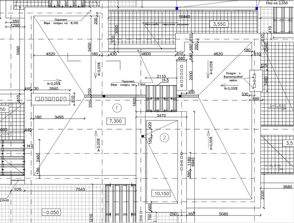

Там указаны высоты собственно плиты и парапета 7300 и 8100. На парапете еще перила предусматриваются.
А что значит разуклонка как в книжке? Сколько это 0,05% (я что-то в процентах, тангенсах, катетах и градусах запутался - все говорят по-разному)?
И хватит ли 2-х сливов на такую крышу? Можно ли представить себе дождь, который перекроет их пропускную способность? Нужны ли страховочные "переливы"? Я думаю о такой страховке..
Честно говоря посмотрел в общем.
Отметку плиты сложно не увидеть, а вот "Парапет. Верх кладки" только после Вашего замечания рассмотрел.
Разуклонка по книжке. Это я о её организации.
Относительно величины уклона.
Если принимать в %, то 0,05% - это маловато. Это перепад высоты на 1 м длины уклона 0,5 мм. То есть,у Вас там есть расстояние от парапета до сливного коллектора 5450 мм получается разность высот между крайними точками 2,8 мм.
Уклон будет, но очень скромный. Вода будет стекать. При таком малом уклоне очень важно сделать стяжку максимально плоскостной (как стол) иначе будут стоять лужи.
Если конструктор заложил такие параметры, то...
В принципе в строительстве приняты бесскатные плоские кровли, если их площадь невелика.
Относительно пропускной способности.
Её нужно считать пропускная способность одной трубы х на количество труб. Я думаю - это конструктор тоже рассчитал.
Если вдруг слив не справится,то на крышу будет временно давить 15 тонн воды (150 м кв х 0,1) или 100 кг на 1 м кв.
Думаю и это предусмотрел конструктор когда считал снеговую нагрузку.

Насколько не велика? Мне кажется к моей крыше это отнести нельзя..

Не уверен в конструкторе, поэтому и спрашиваю.
Давление воды не так волнует, как превышение уровня воды над уровнем окон-дверей. Окна, конечно типо не проницаемые для воды, но не хотелось бы это проверять таким образом. Предпочел бы отвод экстренной воды другим образом.
Ваша действительно не велика. Если говорить о плоских кровлях как прерогативе многоквартирной и промышленной застройки.

Сделайте уклон в 1%. Это на 1 мп 1 см перепада.
Это вполне достойный уклон.

Плоских крыш у меня несколько, кроме собственно верхней крыши, остальные выполняют роль террас второго этажа. На террасу естественно из дома выводит окно-витрина. На крышу из надстройки тоже выводит окно до пола.
Вот мне и не хотелось бы, что в какой-то серьезный дождь вода стала плескаться на террасе как в ванной выше уровня на котором витрина находится.
Ну, мне кажется Вы недооцениваете оконные и дверные уплотнения. Если речь идет о стеклопакетах. Они в худшем случае буду омываться водой без давления. В надстройке (выхода на кровлю) главное хорошо герметизировать дверной проем, то есть все зазоры между дверной рамой и проемом.
1. Пропускной способности сливной системы много не бывает. Поэтому при желании можно "переборщить".
2. Слив с нижних террас тоже внутренний? А то я смотрю вроде уклоны наружу.
