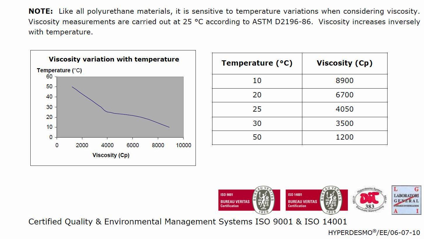

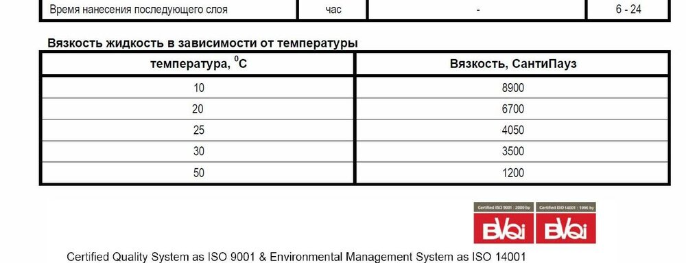

1. Мы охлаждаем в ведрах с холодной водой только 2-компонентные составы. Возможно Вы обсуждали с Шелестом применение грунта Универсальный Праймер 2К. У него жизнь после смешения только 30 минут и для того, чтобы её увеличить при необходимости его охлаждают.
2. Чтобы Вам не говорили консультанты всегда проверяйте их слова техническими описаниями продуктов, что есть у нас на сайте.
Внизу описание зависимости вязкости от температуры (оригинал и наш перевод). Там все четко и не двузначно.
Только что подошел к Шелесту и задал ему вопрос относительно вязкости Десмо. В ответ круглые глаза и : "чем жарче, тем жиже".
Поговорил с Шелестом по Вашему случаю.
Дело было этим летом.
Да. Он рекомендовал Вам хранить Десмо в холодном месте и при работе на кровле даже в ведре с водой. Наши бойцы так делают.
Но зачем?
ВНИМАНИЕ!
Чтобы держать ДЕСМО более густым. То есть, все до наоборот.
Если наносить горячий Десмо в жару на поверхность, температура которой под 70С, то Десмо настолько жидкий , что за раз нанести его слоем (0,7 кг на 1 м кв) невозможно. Кроме того, интенсивное испарение растворителя с поверхности Десмор, нанесенного на такую кровлю очень быстро лишает Десмо подвижности (Десмо "высыхает") и он не успевает заполнить все пустоты.
Итог. Летом прохладной водяной баней мы охлаждаем Десмо, чтобы сделать его вязче.
