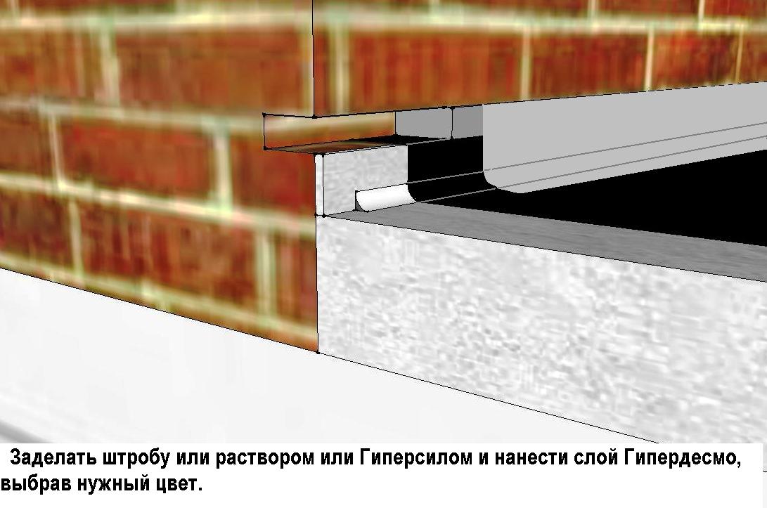

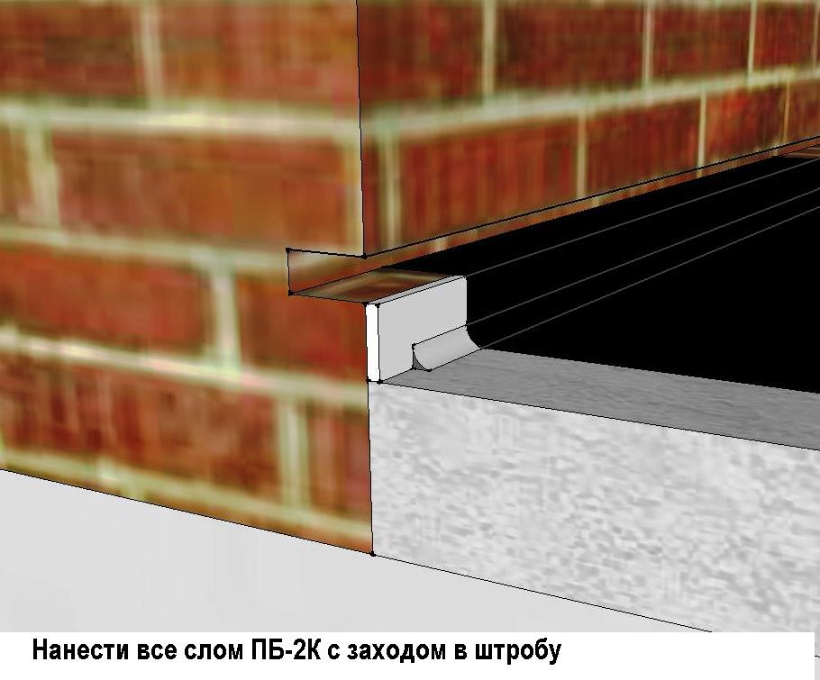

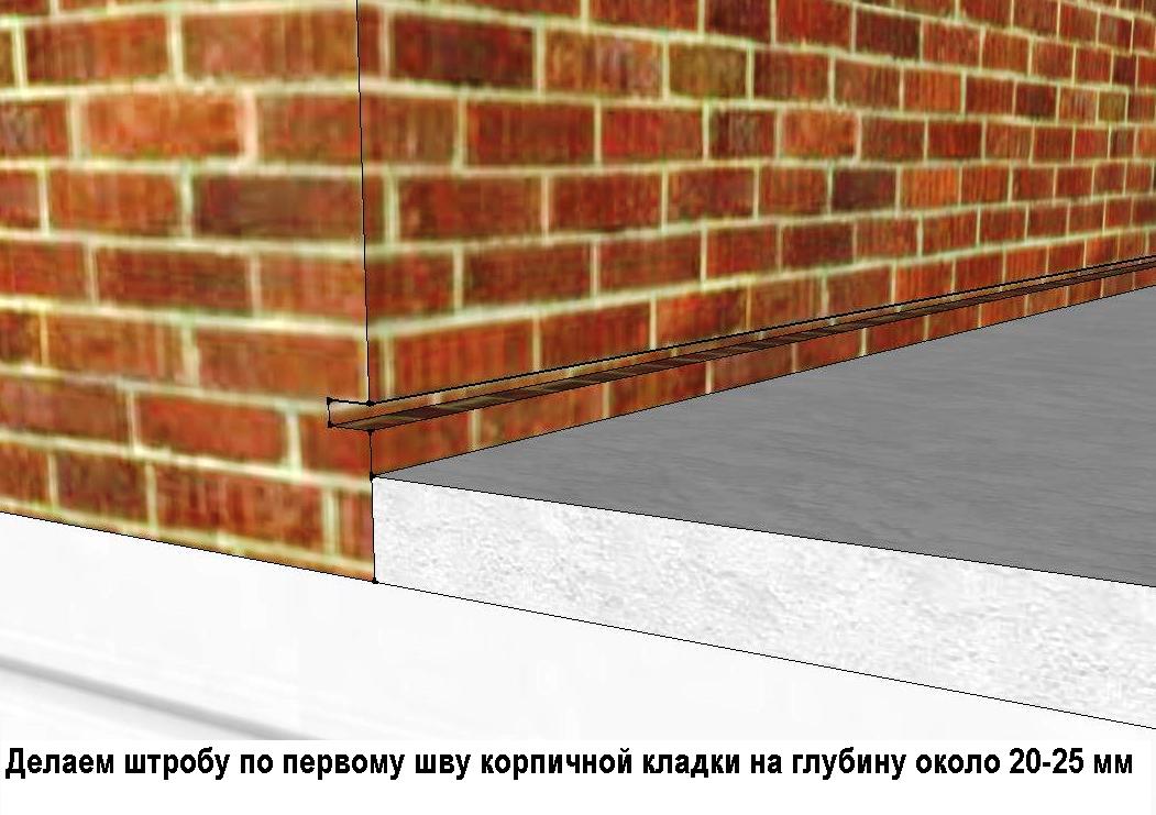

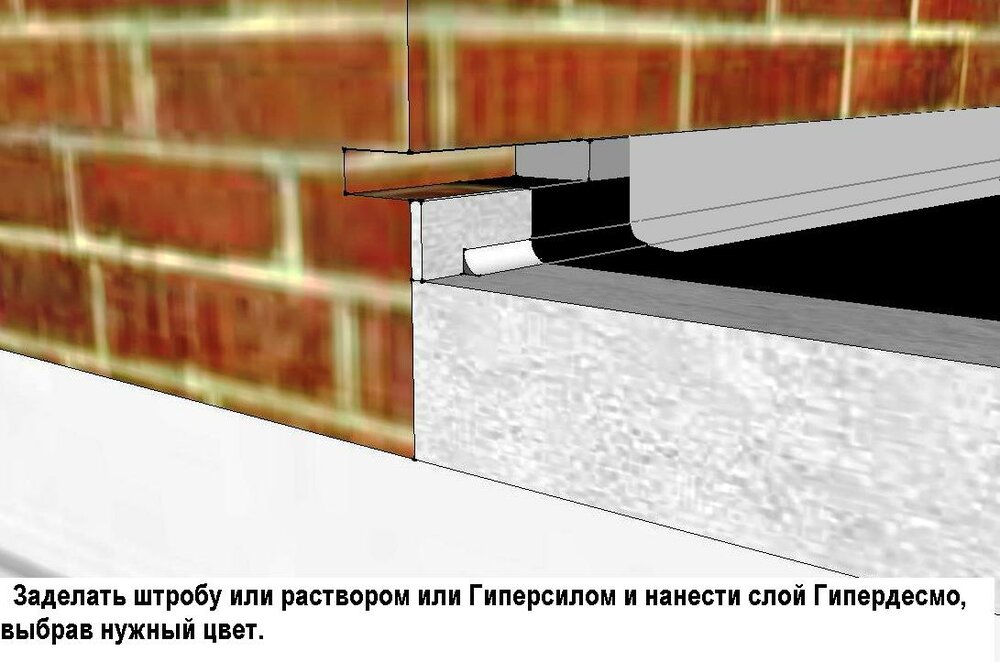

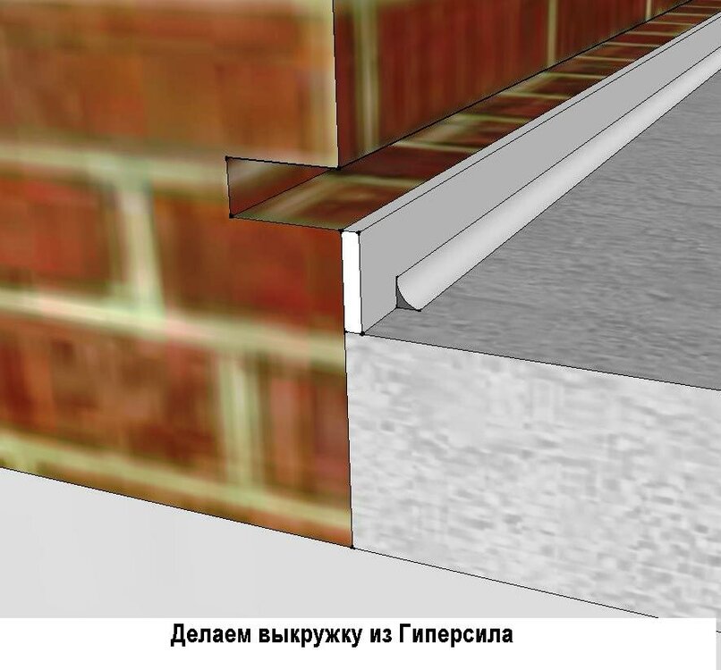

Я все таки не могу понять нужна выкружка на сочлениение горизонтальной крыши и вертикальной плоскости парапета и других элементов на крыше или нет?
Propeller говорит, что нужна. На сайте Ekco при изоляции крыши жидкой мембраной выкружка не указана.
Специалист Ekco говорит, что мне не нужно, это мол для ремонта старых крыш только..
Если делать, то чем? На сайте указаны какие то три разных средства указаны и ни одно из них не гиперсил
Propeller здесь говорит гиперсилом. Но гиперсил похож на тот же гипердезмо, как из него получится выкружка?
Этот вариант с применением материалов ИЗОМАТ.
Сайт просто давно не обновляли в этой части.
Конструктив при работе с материалами Алхимики тот же, только другой набор материалов. И выкружка там есть. Только жесткая.
Ваши бойцы вроде работают с Татьяной. И может они что-то не так поняли.
Она недавно курировала гидроизоляцию кровель на Киевской Мечети.
www.stroimdom.com.ua/forum/showpost.php?p=695354&postcount=350

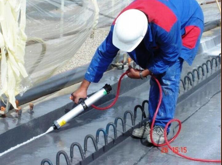

Как видите, Гиперсил (серая полоска) с успехом применялся там для устройства эластичной выкружки.
Неприменение Гиперсила для формирования выкружки приравнивается к предательству Родины.

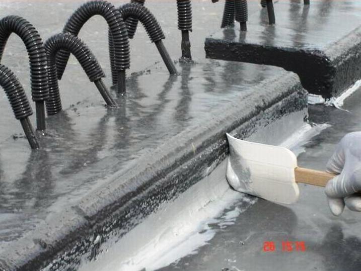

Гиперсил можно (нужно?) наносит на первый грунтовочный слой гипердезмо если он на всю крышу уже нанесен? И сколько ж его уходит на метр такого стыка, в смысле тюбика на сколько хватает?
Да, после нанесения грунта или по все кровле или только полосой на примыкании. Здесь только вопрос организации работ.
На фото Гиперсил наносят на эстакаде скоростного поезда во Франции.
Там наносили 4 слоя Десмо. Гиперсил наносили после первого слоя Гипердесмо.
Кстати такие резиновые шпатели продаются в Эпицентре по 4 с лишним гривны за набор из 3 типоразмеров. Очень удобно работать.
Одна колбаса (600 мл) на 6 - 8 мп.

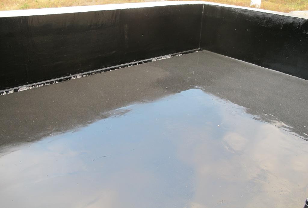

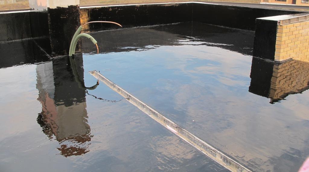

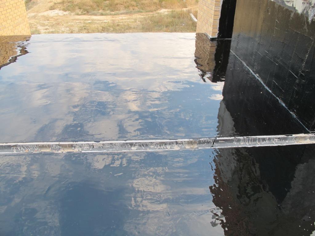

Ураааа, мы нанесли сегодня второй слой гипердесмо.
В целом вроде получилось нормально, хотя высохнет будет видно. :)
Если бы я не придумал хитрость, то нанесение гипердесмо, который ночевал при температуре близкой к нулю, было бы нереально.
Перед нанесением, ведра с гипердесмо грели обогревателем почти три часа :) Гипердесмо был жидкий, ксилола ушло очень мало.
С пузырями странная ситуация, вроде перед нанесением пузыря нет, но только стоит нанести второй слой Десмо, тут же вылазит пузырь. Я думаю, это из-за того что Десмо размягчает первый слой. Сейчас есть одно место опасное, но будем наблюдать :rolleyes:

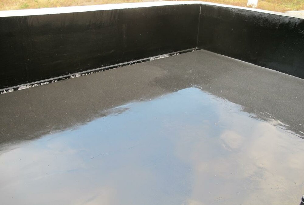

Высокие парапеты слегка потрусили речным песком, темные пятна это песок.
А вот проблемное место
Короче говоря, все наши проблемы из-за одной ошибки, допущенной при грунтовке. Нужно было сильнее бодяжить гипердесмо :)
Финальный слой и песок наносить в этом году уже не будем.

В цифрах сейчас не помню, но от расчетной стоимости мы отклонились, только на 3 литра гипердесмо и 10 литров ксилола. И это из-за того, что мы недостаточно разбавили грунт, пришлось потом домазывать. Ну и ксилола больше пошло, так как покрывали при температуре +10 градусов.
Из материалов остался только ксилол, 5 литров. :)
Покрыл первым слоем HYPERDESMO PB-2K.. выглядит готично. Как смола на крыше моего детского садика 30 лет назад. Покрою еще одним слоем и зимовать.
В общем по весне посмотрим.

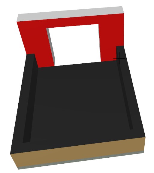

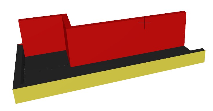

Кроме основной верхней у меня еще несколько крыш-террас с выходом на них из дома. Так вот одна из стен таких террас -внешняя стена дома облицованная клинкером (на рисунке будет понятней - отображено красным цветом). Эта стена была облицована еще до утепления и вообще пирога крыши. Т.е. гидроизоляция там заканчивается на стыке крыши с этой стеной..
Вот и я думаю теперь, что делать? Разбирать стены мне что-то не хочется.. Покрытые гипердезмо грани указаны черным.
Propeller, HELP! подскажите выход наиболее рациональный.
Я вот думаю, может покрыть полосою см. 30 от пола прозрачным гипердезмо? Как он будет взаимодействовать с черным, создаст ли единую основу в местах "перехлеста"? Уродливо конечно будет, но что делать...

А что, нужно залить их гипердезмо? Они пластиковые вообще-то. В принципе не поздно, если это нужно..
Разбудила по среди ночи такая мысль...
Тут без небольшого плинтуса не обойтись.
Смотрите мультфильм внизу.
Да ПБ-2К на кровле должен лежать неприрывным бесшовным ковром. Сливные желоба, как и воронки обмазываются ПБ-2К тоже и ОБЯЗАТЕЛЬНО. ПБ-2К даже к пластику липнет дико.
