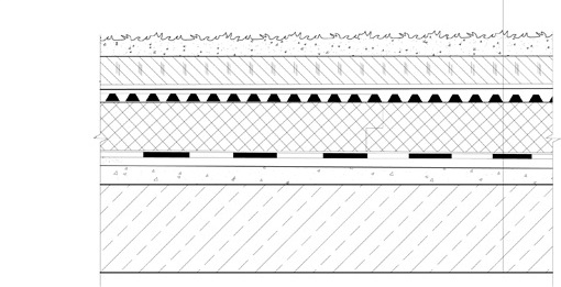

Насчет зеленой кровли - лично я верю в такой пирог (снизу-вверх):
1. плита
2. разуклонка
3. гидроизоляция
4. ЭППС
5. профилированная мембрана (шипами вверх)
6. геотекстиль (термоскрепленный, иначе дренаж не получится)
7. растительный слой
кстати, для эксплуатируемой кровли - тротуарная плитка - тоже самое, только:
7. цементно-песчаная подушка
8. плитка
Да, так тоже можно. Только это называется инверсионная кровля - когда утеплитель по гидроизоляции.
" К инверсионным (инверсия в переводе с латинского - «перестановка») покрытиям относятся покрытия, в которых водоизоляционный ковер расположен («переставлен») под теплоизоляционным слоем на поверхности бетонного перекрытия, основания кровли. "
Мы сначала тоже хотели инверсионку, но потом склонились к обычной.
Вопос по пункту 5 - почему?! Почему геомембрана шипами вверх?
Я думала наоборот - вниз, чтоб вода скапливалась в этих шипах и питала газон...
Да, я в курсе - что это инверсионная) А чего Вы передумали?
Насчет шипов, то мембрана с геотекстилем - это дренажный канал.
Идет дождик, вода через ваш растительный слой, фильтруется через геотекстиль и по каналу между текстилем и мембраной (за счет шипов, которые вверх), уходит в воронки.
Более наглядно - на картинке

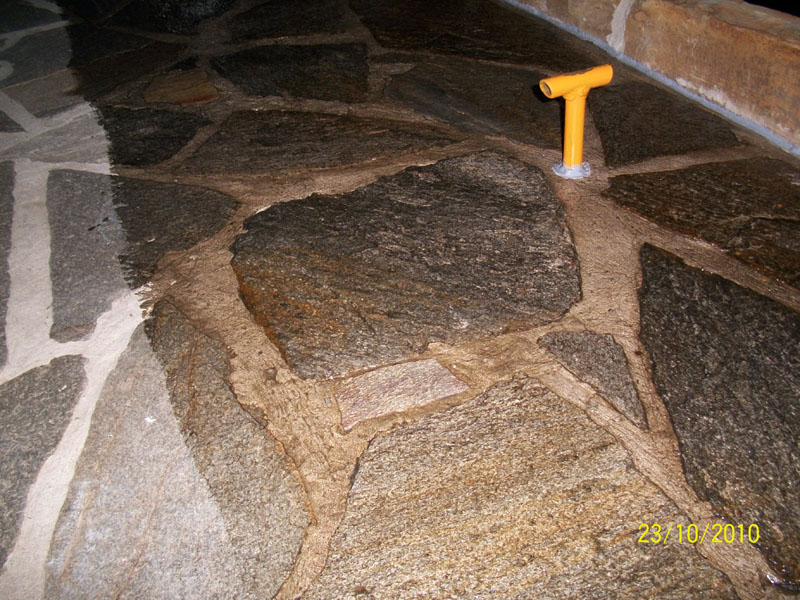

Потом весь водопад покрою Десмо - вода не будет стены касаться... понятно.
А не потеряется структура камня?
Ваапсчета... я думала, что и к стенке надо приклеивать... Надо будет и в другую сторону еще подумать.
Структура камня только проявится.
Мы говорим о прозрачном Десмо.
Относительно конструкции водопада.
Когда Вы определитесь с конструкцией будет проще что-то выдумать по гидроизоляции.
Это я уже в курсе. ПРосто думала, что это ж все ж таки слой резины какой-никакой... Не будет ли похоже, как в сахарный сироп густой окунули камень. Но раз вы говорите, шо нормально - я успокоена :)

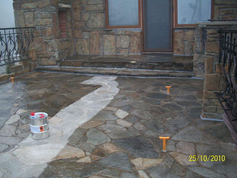

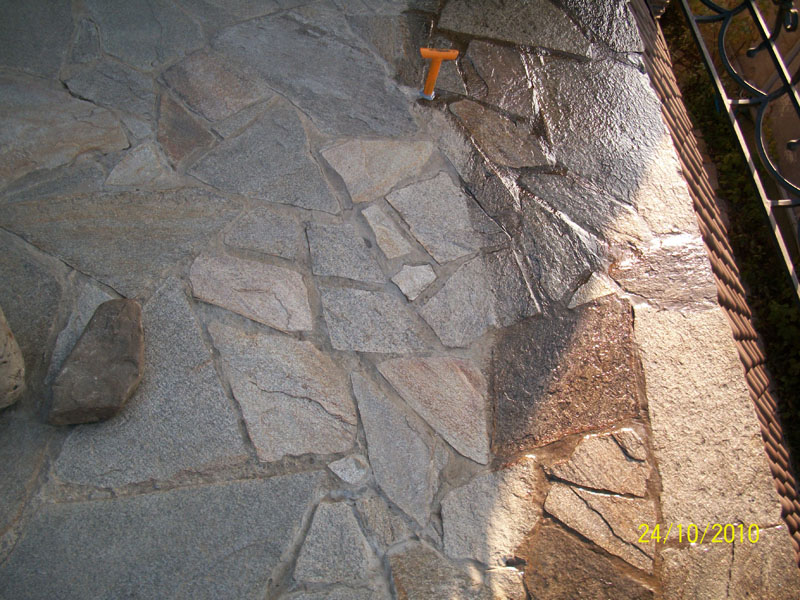

см фото. структура камня будет еще четче и красивее, будет как под лаком.
p.s. Ув. Propeller, сделали все как посоветовали Вы и наши Днепр-ие ребята с ЕКСО, зиму объект отстоял на 5+, вселяет надежду, что ваши материалы - образец качественной продукции в Украине(хоть и дороговато). спасибо
может выложить сюда фотоотчет?
Материалы - это полдела! ;)
Руки Ваших рабочих видимо никуда не торопились с сделали все с умом.
Эта оранжевая - флюгарка?
да, через месяц уберем(их 5, не пожалели) :rolleyes:
наверное, ошиблись только с герметиком, нужно было цвет подобрать(черный, например), хотя сейчас он немного поменял цвет, не так выделяется.
