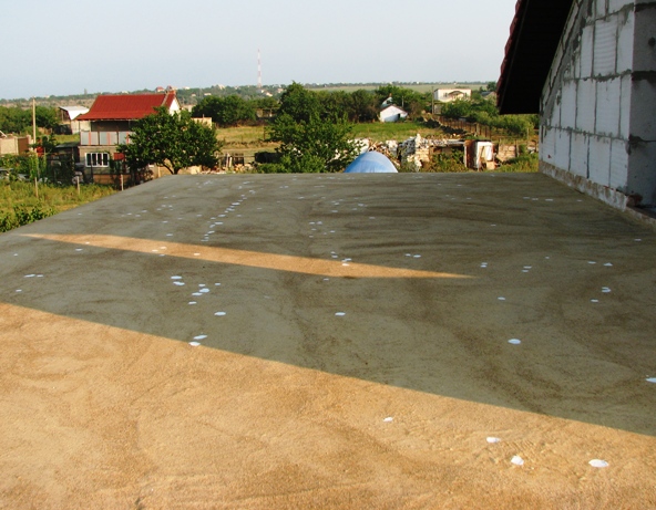

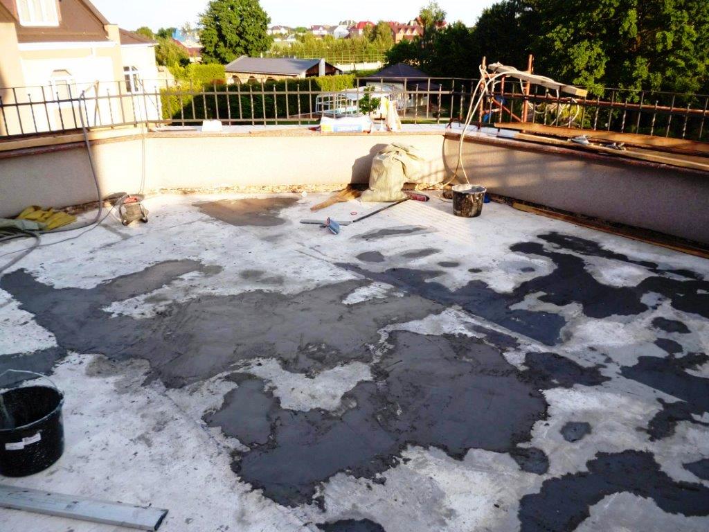

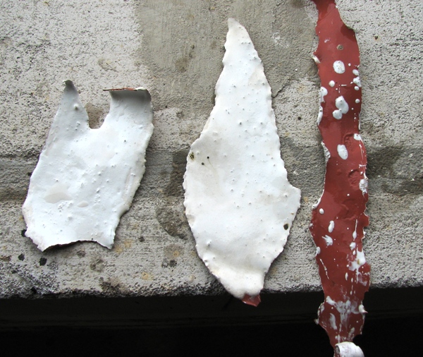

Вскрыл пузыри, по описанию соответствуют перерасходу материала...
А вот следующее фото при рассмотрении уже на ПК мне совсем не понравилось.
Но об этом чуть позже...
Расковырял все большие пузыри, замазал их мастикой и посыпал песком.

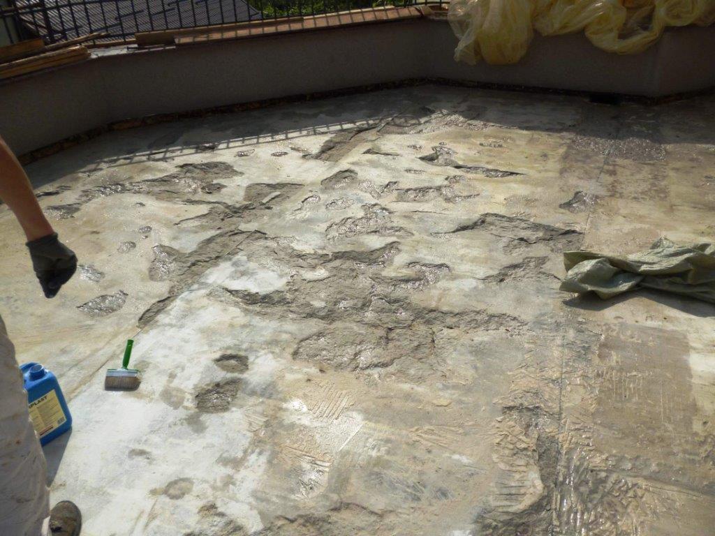

Вчера вечером залил слой с расходом не более 0.35 кг/м2. Температура основания на ощупь прохладная, тепрература воздуха - 30 С, работы выполнял после 18.
т.е. вроде как бы технология не нарушена????
Propeller мне ответил:

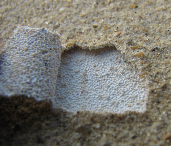

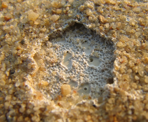

Фото 1, 3, 5 = мастика стекла в углубление в основании (я готов услышать: основание было идеальным . И все-таки)
А вот тут я могу только предполагать, что Вы имеете виду. Основание стяжка или предыдущий слой? Технически правильным считаю основание предыдущим слоем. О каком углублении идет речь? Кратеры? Так этот слой должен был закрыть кратеры а не стечь вовнутрь? Вы же об этом писали... Или я что то не понимаю?
Фото 2, 4 = выход паров растворителя (толстый слой)
Тут я даже не знаю, что написать... Напишу только, что расход был в пределах 0,3...0,4 кг/м2
Да еще на фото видно, что дна кратера не видно :evil:
Может ваши мастера что-то делают такое для них (и Вас) обычное, что не считается за должно об этом писать, но это является серьезным технологическим моментом. Например игра с густотой, количество прохода валиком по одному месту, валик в конце-концов строгой длинны вора или типа...
Короче: кратеры есть. А почему есть - ответа нет.
Но черт с этими кратерами, если

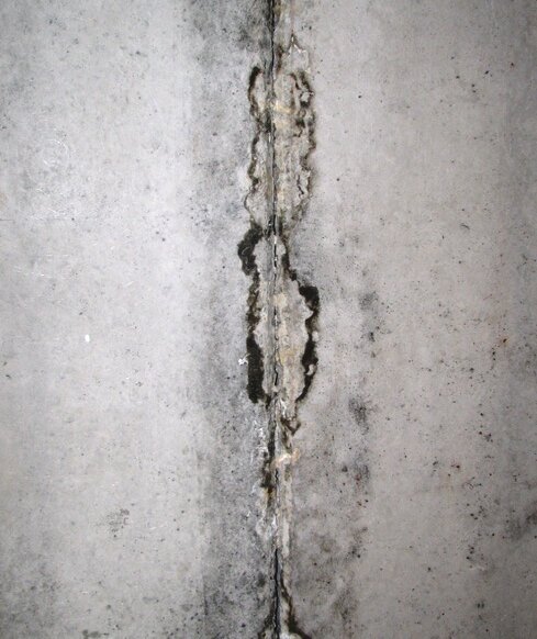

Как раз в тему пошел на несколько часов дождь и вот что я увидел после на потолке:
Что мне не понятно: почему вода (если это вода - а что еще???) образует такое странное пятно? Почему тупо не стекает между плит? Каплей никаких не было, просто пятно. На следующий день высохло.

Еще раз осмотрел вырезанные ранее куски кровли на которые я от нечего делать нанес еще слой мастики (реально на кровле слоев больше)
Мне не понятно, как через такое может протечь вода... Хотя, справедливости ради, отмечу, что армировка реально уменьшила эластичность.

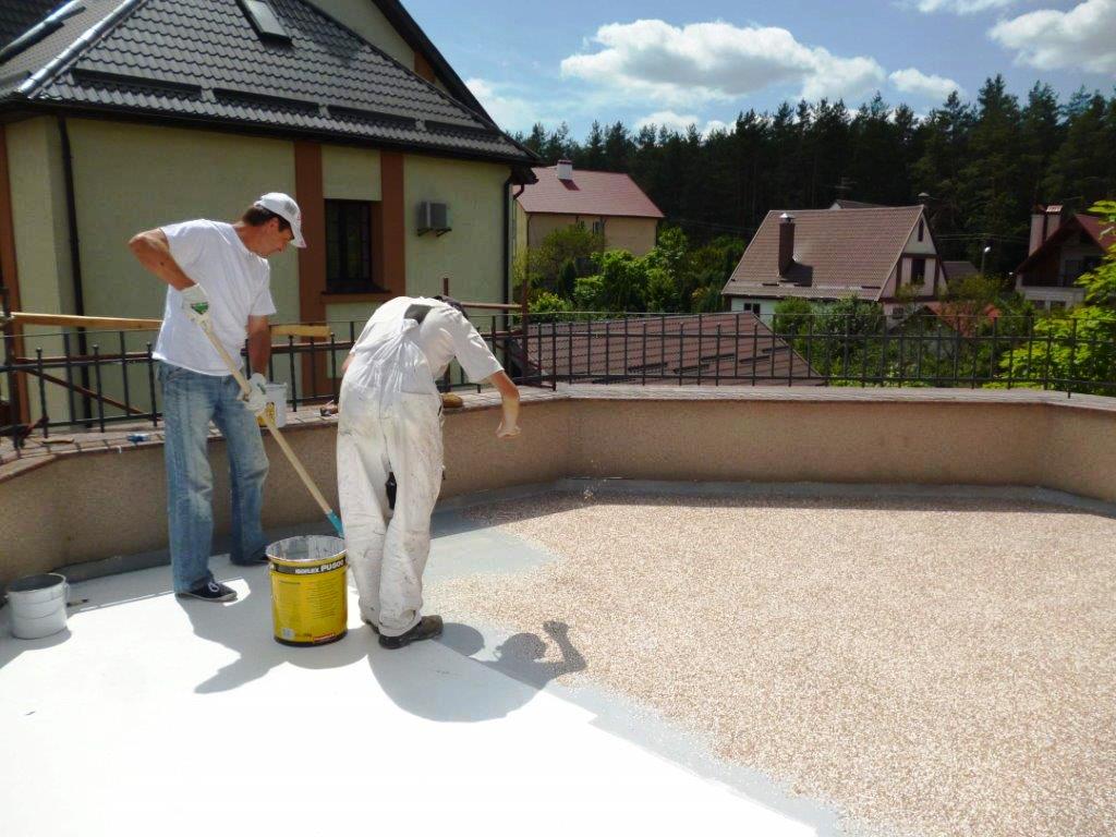

Ну и в заключении моей поучительной истории фото, как выглядит дом с плоской кровлей на сегодня.
Примите некоторые комментарии не как попытки прикопаться, а как желание разобраться в ситуации :beer:

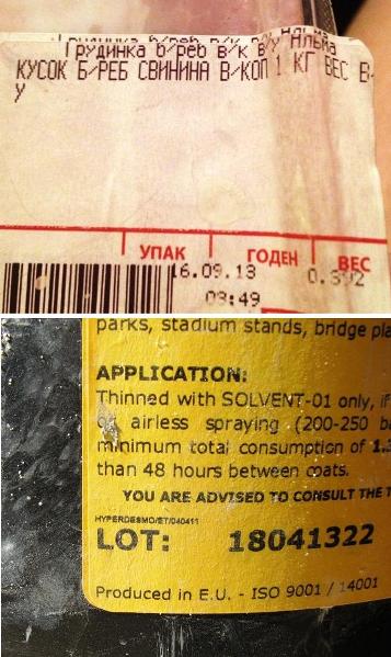

Ну еще не могу удержатся от пары фото.
Сравнение упаковки Гипердесмо и продуктового магазина:

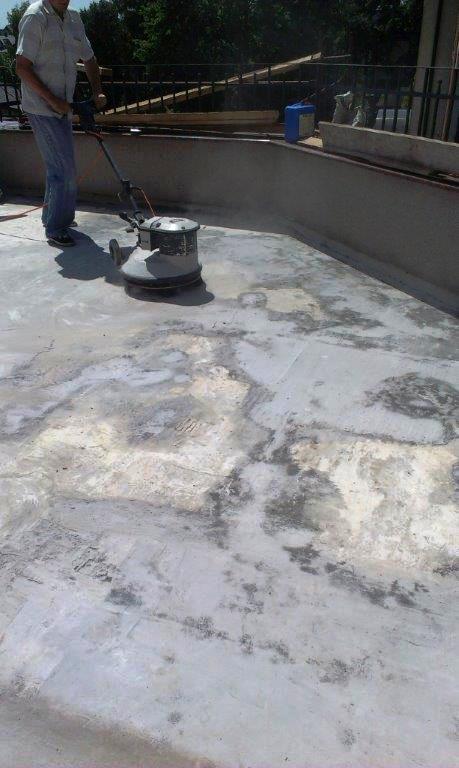

Все Ваши проблемы с нанесением Гипердесмо 100% от влаго насыщенности стяжки. Стяжка за зиму натянула воды будь-здоров. Когда пришло лето Вы начали наносить мастику. Стяжка выглядит сухой, но с нее прет пар от испоряющейся воды с глубины стяжки воды и этот пар образует Ваши кратеры. Мастика тут 100% не причем, ну может была сильно густой при нанесении.
В таком виде как у Вас крыша будет течь 100%. Дело не в Вас и не в мастике, а в нашем климате - обильные дожди + сильные морозы. В нашем климате на плоских крышах должно быть в идеале три отдельных гидроизолирующих слоя развязанных между собой.
Тут могу Вам ответить, что на 100% дело не в мокрой стяжке:
1. Перед нанесением провел тест - уложил пленку на стяжку при палящем солнце. Пленка осталась сухая.
2. В случае с мокрой стяжкой характеры повреждений полиуретана были бы другие.
3. Наше лето было очень сухим. Пока Киев заливало водой, мы все загорали на море :)

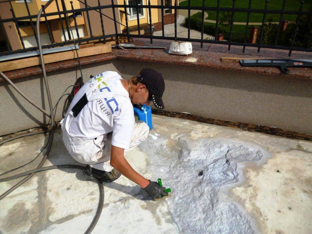

1. Очевидный. Не зря на банках пишется: Only professional use. Считаю, что если Вы делаете крышу не на сарае, то стоит по крайней мере серьезно отнестись к профессиональному нанесению с получением нормальной гарантии. В Одессе мне недавно озвучили цену в 70 грн/м2 (за работу).
Если Вы все таки решили сами наносить материал, обратите внимание на такой продукт, как акселератор. Он позволяет наносить полиуретан толстым слоем без кратеров. Но как-то на этом форуме его не жалуют.
2. Неожиданный. Будьте готовы остаться один на один со своими проблемами. При том, что я вроде как не пытался никого оскорбить или обвинить в качестве материала или еще что-то. Может я не правильные вопросы задаю? По крайней мере один вопрос мне никто толково ответить не смог: почему при тонком слое возникают кратеры? В том числе Татьяна по телефону несколько недель с кем-то советовалась но так и не ответила. Короче нефиг с лупой ходить по крыше - так никто не делает. Т.е. меня с моими проблемами послали в лес.

Все наши рабочие знают, что говорить "Мы делали все по инструкции, но оно вот так получилось" бесполезно. Их опыт работы и наш опыт контроля их работы говорит о том, что когда ВСЕ делаешь по инструкции то не бывает "оно так получилось".

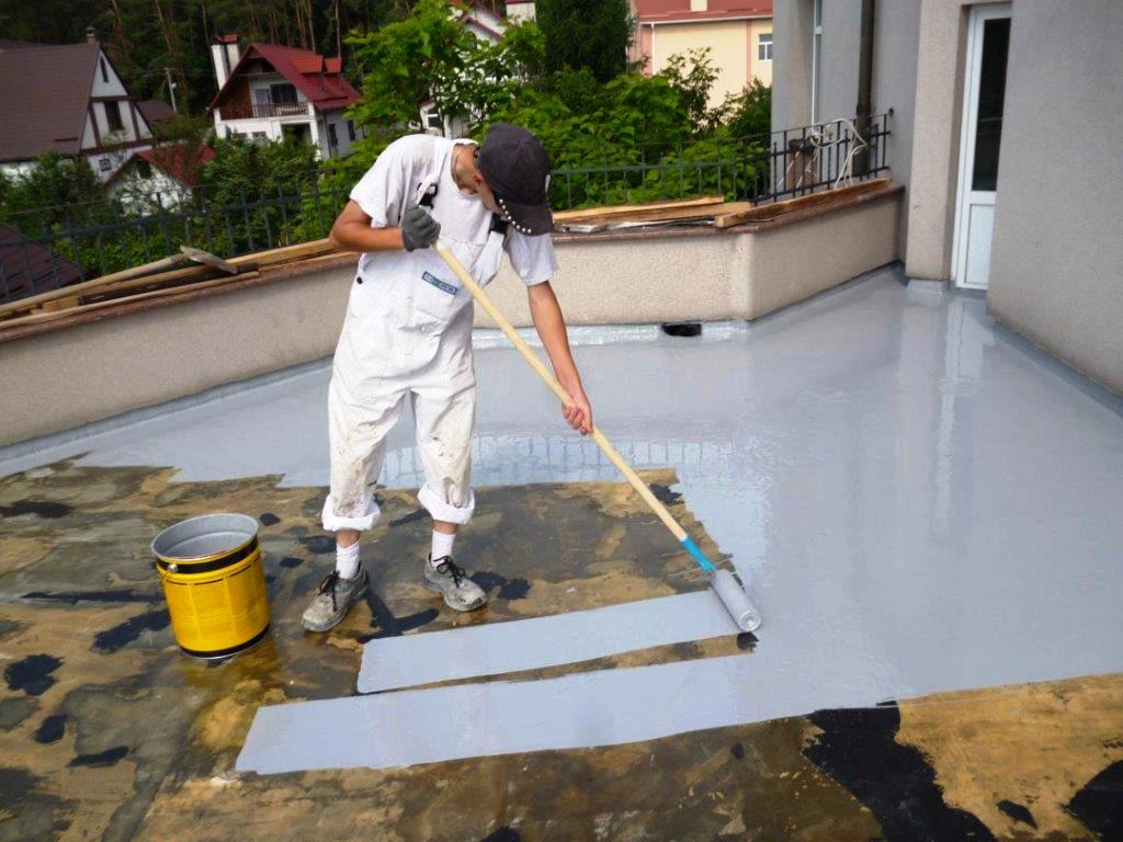

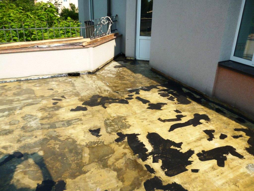

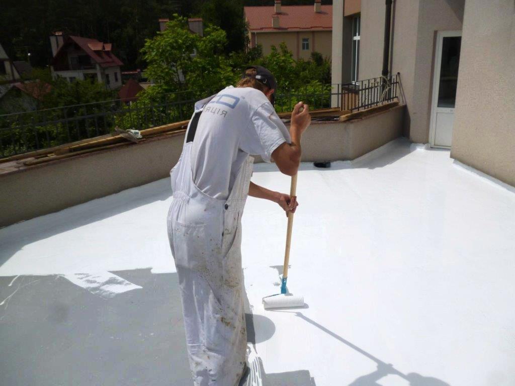

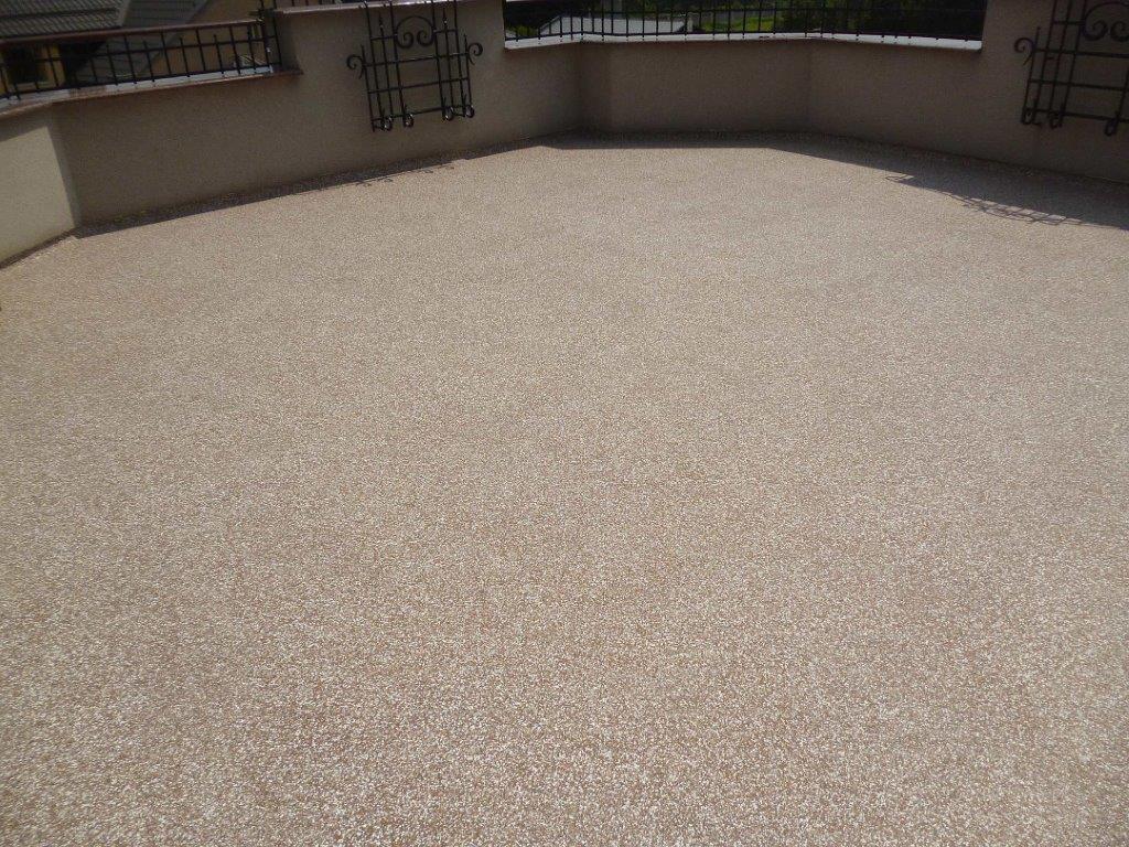

Добавить мне нечего. Смотрите фото. Как-то этим летом.
3. Относительно намека на некондиционность партии. Объем реактора для приготовления партии мастики составляет 3 тонны (это около 2000 м кв площади). Обычно мы берем больше. Наш отдел производства работ летом почти постоянно сидит на кровлях и террасах (подвалы - дело весенне-зимнее). То есть, применяет тот же материал, что мы и продаем. На свои работы мы даем гарантию. При этом за брак рабочие и бригадиры очень дорого платят. Если бы материал был бы "какой-то не такой" маякнули бы моментально.
Кстати, если Вы применяли Гипердесмо, то tys1303 работал Isoflex PU500. На сколько я помню.
Применяла Гипердесмо и все хорошо прошло,следовала Вашим советам

Немного нарушена хронология.
Выбоины - ремонт материалом Рапикрет (для работы под небом нужно, чтобы ремонтный быстро схватывался. Рапикрет схватывается за 15 минут при +20С). Если выбоины большие по площади, то перед заделкой Рапикретом на основание наносим слой Адипласт.
Потом (на следующий день) - шлифовка.
Потом - грунтовка.
