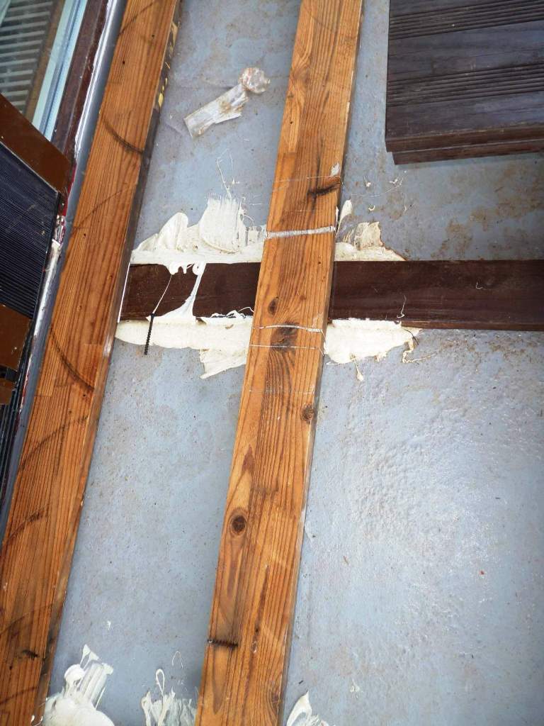

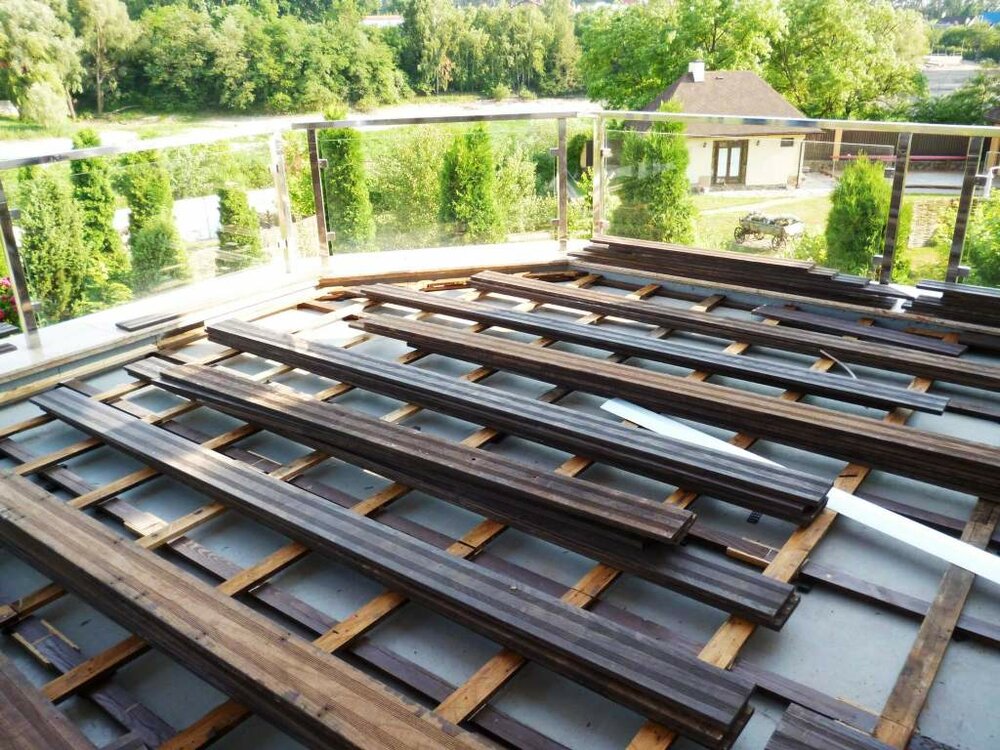

2015 год. Кладут террасную доску на террасу с гидроизоляционным покрытием Изофлекс ПУ-500.
Гидроизоляцию наносили без демонтажа плитки (по плитке).
В связи с этим Изофлекс ПУ-500 был усилен полиэстеровым холстом.

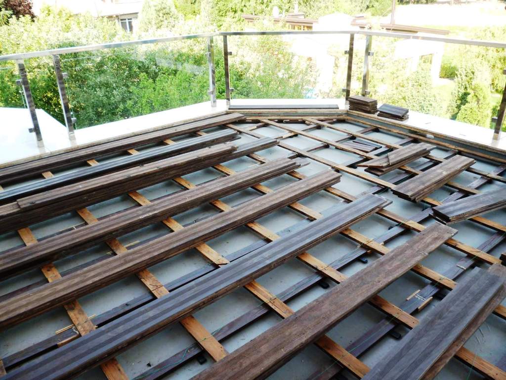

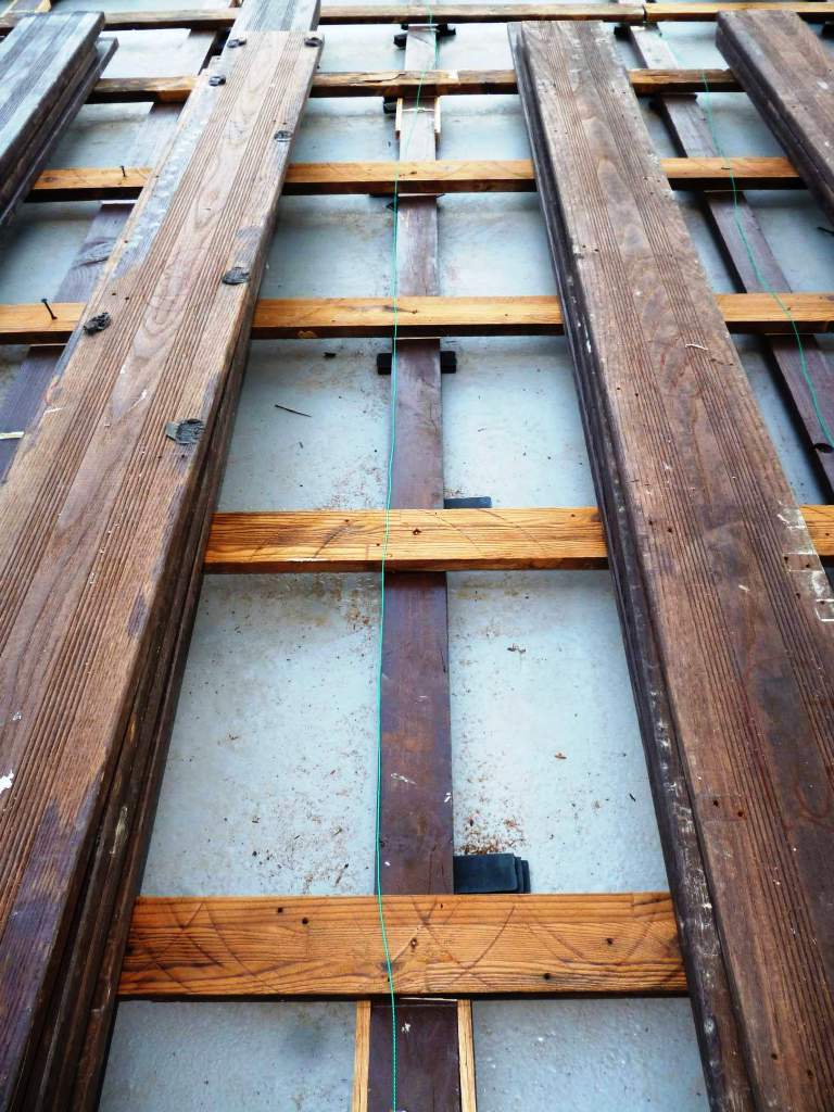

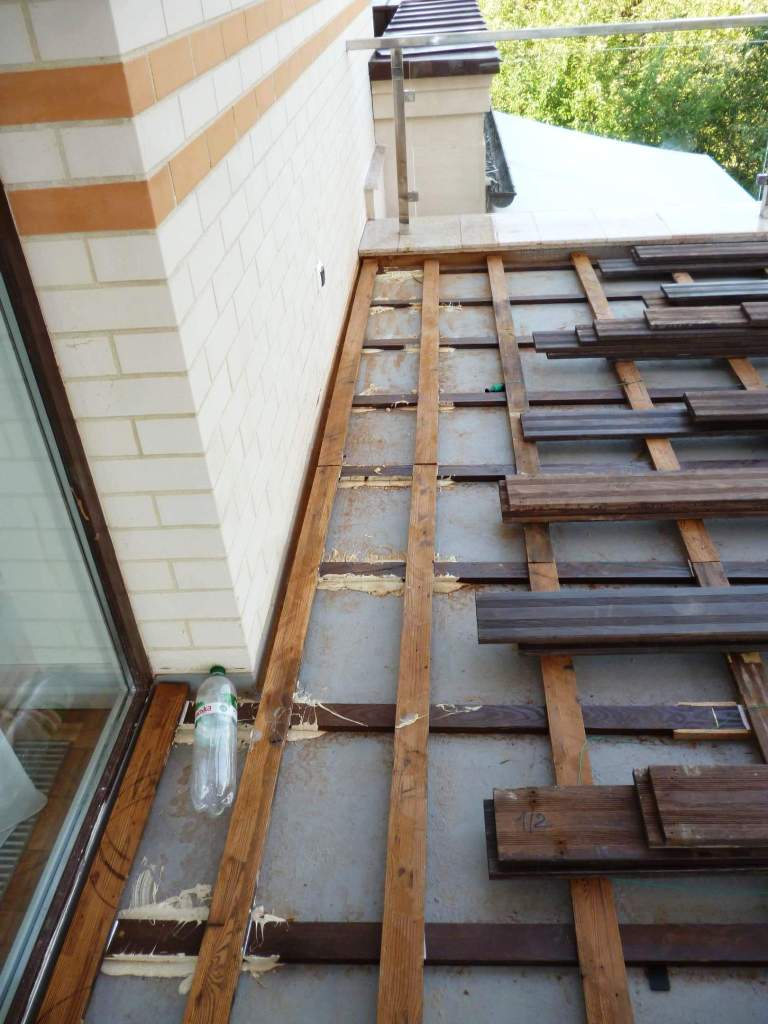

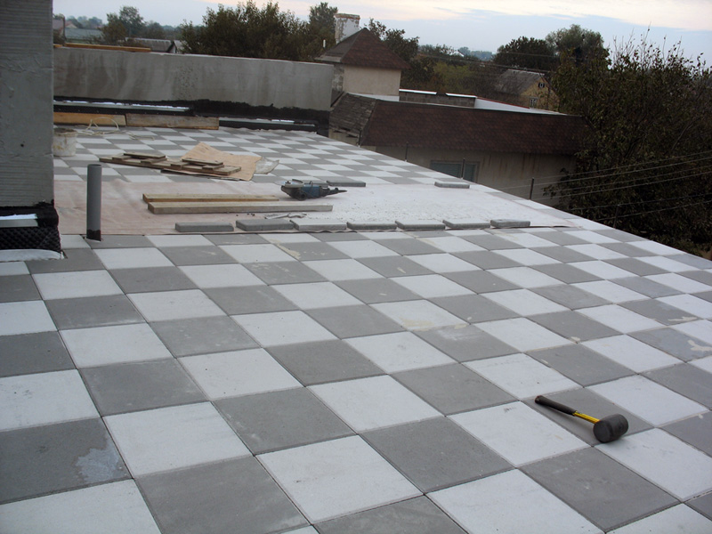

Тоже являюсь поклонником плоских эксплуатируемых крыш.
Приведу пару фото своей плоской инверсионной эксплуатируемый кровли.
Даже по фото страшновато без перил...
Перила будут. Снял стойки перил, т.к. мешали работе. От стоек остались закладные торчать из пола по краю крыши. Их плохо видно, т.к. покрашены в черный цвет и сливаются с фоном.

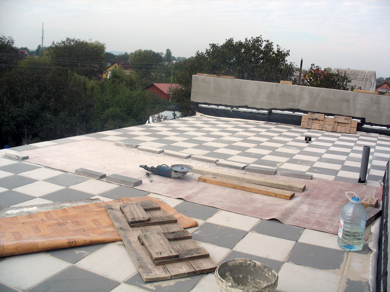

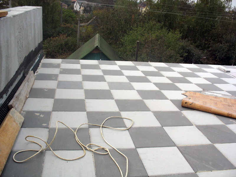

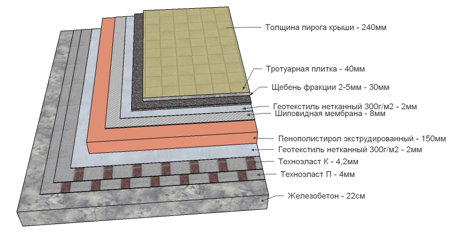

Вопрос - в инверсионной кровле вроде как обязателен бордюр для препятстования подъема ветром слоев. У вас он с одной стороны отсутствует. Как решили такой вопрос?
Для понимания выкладываю свой пирог крыши.
Перила будут на двух сторонах крыши, и на двух сторонах парапет (расчет на то что зимой будет сдувать снег с крыши с открытых сторон).
Сам краевой узел сфотографирую Вам поздже.
На словах. Плитка не доходит до края 20см. Но утеплитель (три слоя по 50м экструдированного пеноплистирола) лежит от края до края монолитной плитой (все листы склеивались между собой пеной). Эту монолитную плиту сверху прижимает щебенчатая подсыпка (50кг/м2) и плитка (120кг/м2). По краю есть фартух из крашенного оцинкованного листа. Он одним краем заходит под мембрану, а другим краем опускается в желоб ливнестока. Между анкерами под перила прикручена полоса металла, в нее упирается первый и последний ряд плитки. А также геотекстиль с щебенчатой подушкой. Угол ската крыши небольшой около 2-3 градуса - все лежит монолитно.
