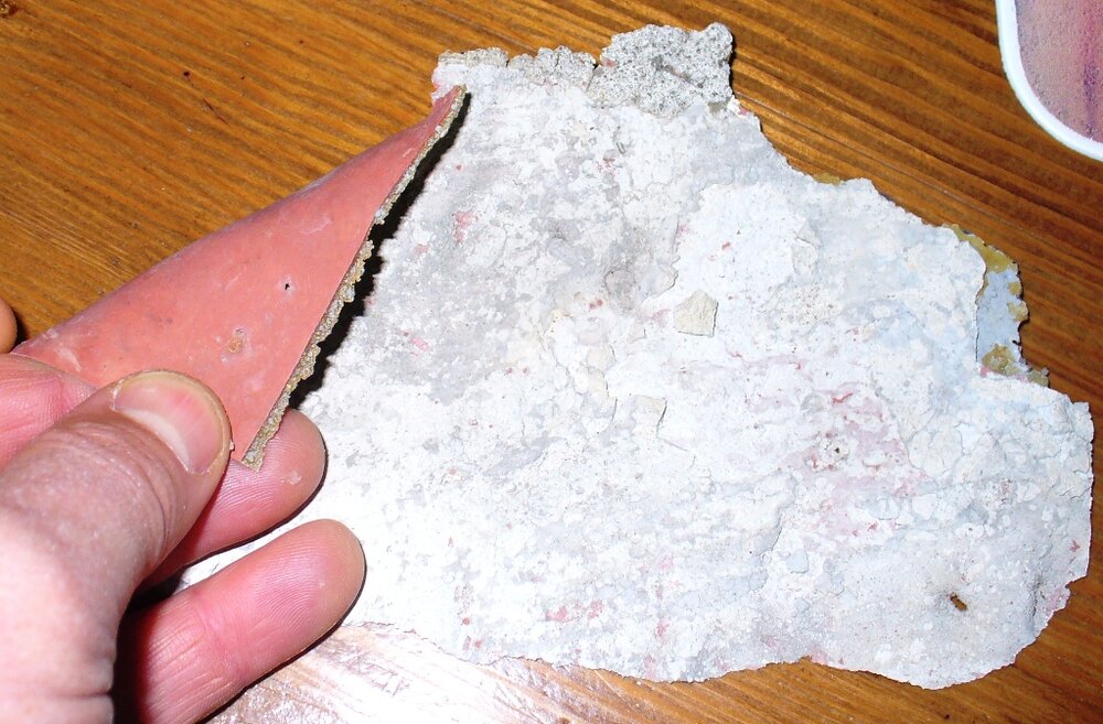

Мне стало интересно. :) Кто из числа пользователей, самостоятельно делающих ПУ гидроизоляцию, сносил цементное молочко? Я уже попробовал, фиг его знает, как оно должно быть. Возвраст стяжки недели три. Мощная иглоподобная струя в упор, рисует в стяжке канавки глубиной в милиметры, веероподобная(10-15 см от поверхности) - кое где снимает совсем символический слой. Если надо зачищать стяжку иглоподобной струей(прочную стяжку она не должна повреждать думаю), мне себя уже жалко. Это как закрасить лист бумаги капилярной ручкой. :)
Я сносил :) Обычной щёткой по металлу за 5 грн. Не знаю на сколько оно снеслось, но стяжка поменяла оттенок с сероватого на синеватый и наощупь стала гораздо прочнее. И времени это заняло не так много, всего 4-6 часов.
Стоимость щетки не особо актуально, а вот примерно снятый по толщине слой весьма интересно. Судя по оценке с изменением цвета и проверкой прочности на ощупь, не очень много. Щеткой по металу можно просто погладить, а можно приложится, как при снятии ржавчины и результат будет различный, а Вы так понимаю и царапин не наделали. Мне всегда как штукатурка, так и стяжка субъективно казались довольно хлипким покрытием. Просто хотелось бы для себя прояснить, каков может быть слой этого застывшего молочка. Я даже призн'аю, что водой в растворе злоупотребляю как и все, для текучести, но все же стараюсь класть цемент с песком в соотношении 1:3, дабы уменьшить водоцементное соотношение и цемент пользовать свежий. Так что, стяжка врядли уж совсем негодная.
Слой в районе 2-3 мм, врятли больше. Возюкать щеткой без усилия бессмысленно, я прикладывался так, чтоб чувствовалось что слой снимается.
Ага, ну вот 2-3 мм это уже далеко не изменение цвета. Это самая корка молочка являет собой не равномерный слой и это хорошо видно на фотке, любезно выложенной Propeller-ом чуть выше, да собстивенно и раньше народ демонстрировал стяжку после подобных операций и я сам такое видел и вижу у себя. Но терь возникает другой вопрос. Что с этим делать ПЕРЕД покрытием тем же грунтом или ПУ гидроизоляцией? Фактически это уже будет ремонт(доведение) стяжки и это вполне естественно и неизбежно. Так получается?

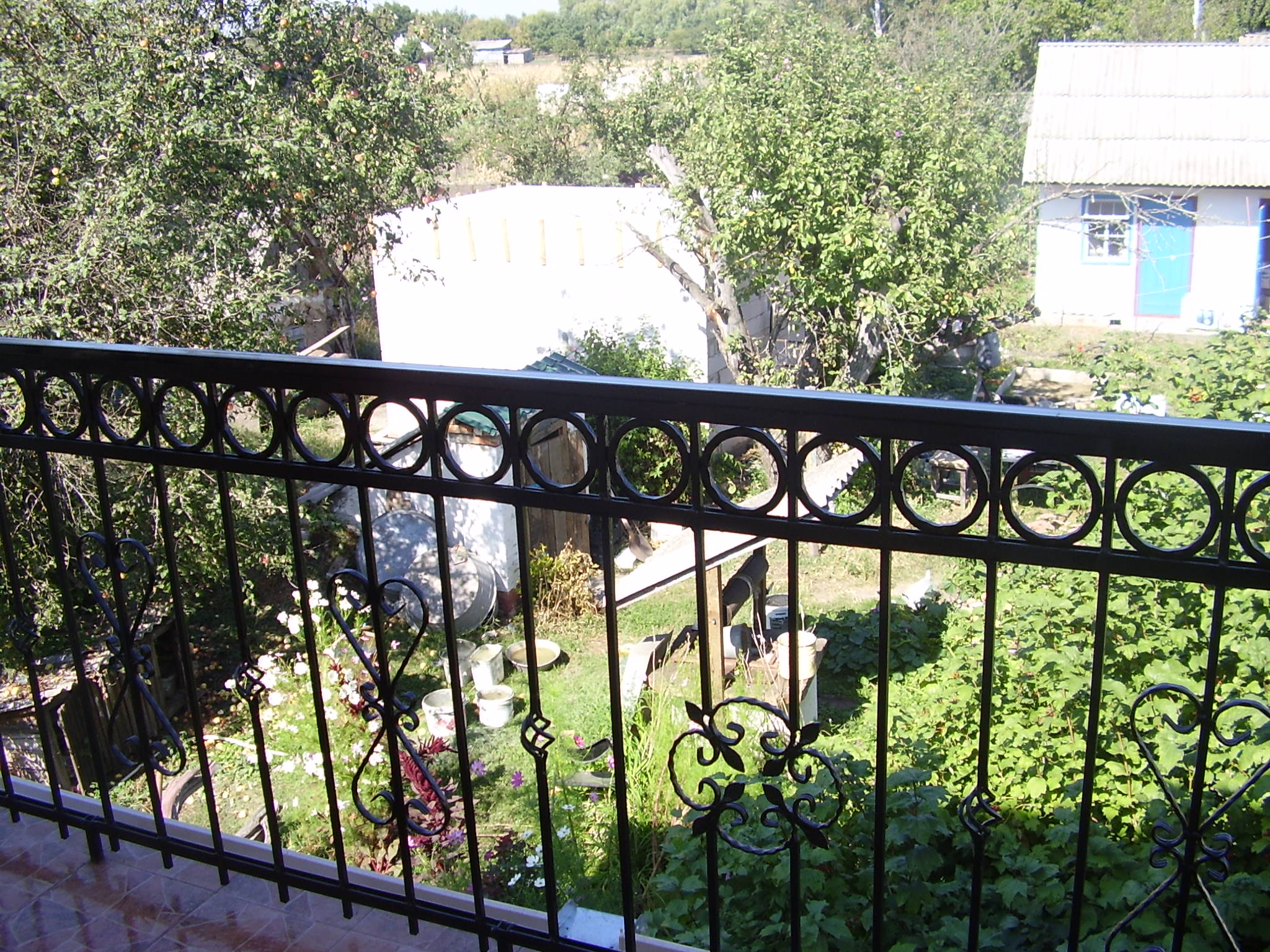

Наверное имеется в виду ограждение. Я свое добил после двух лет откладываний, получилось простенько, но зато своими силами:
Респект!:beer:
Классно получилось! И не так уж и простенько!
Неужели сами варили?:beer:
