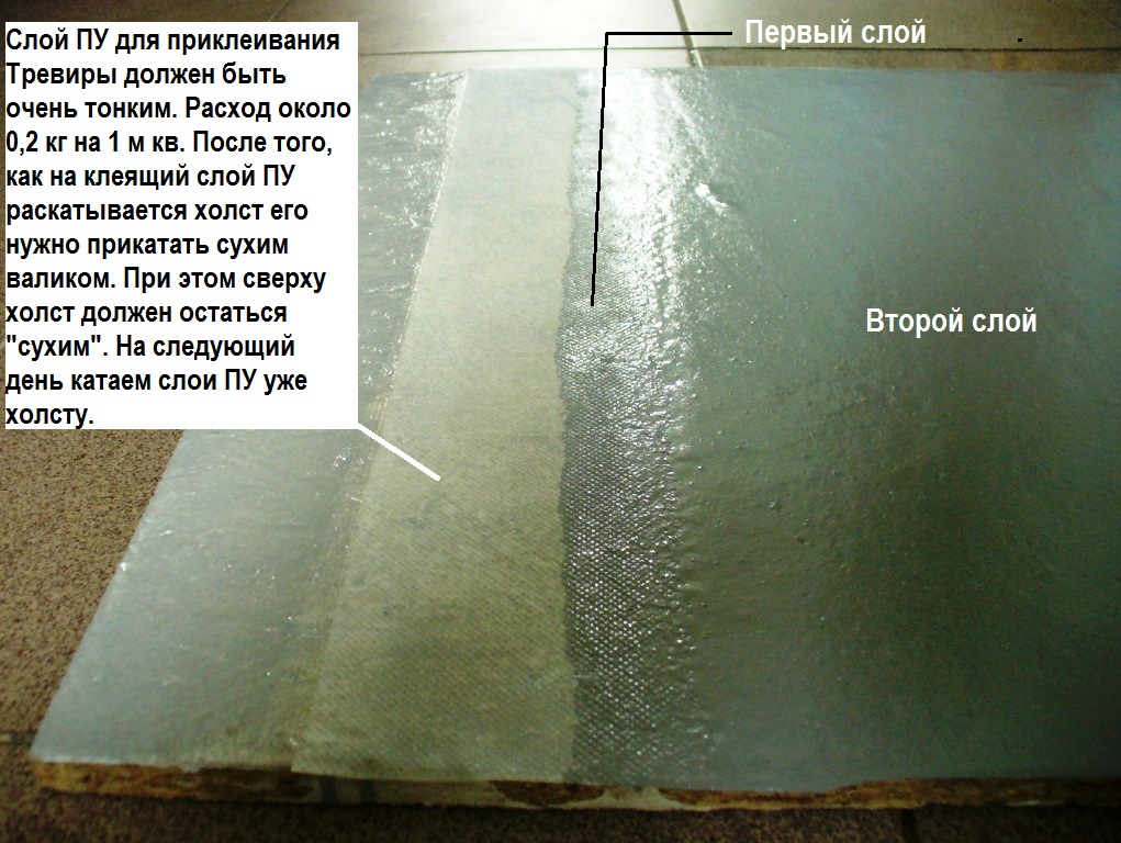

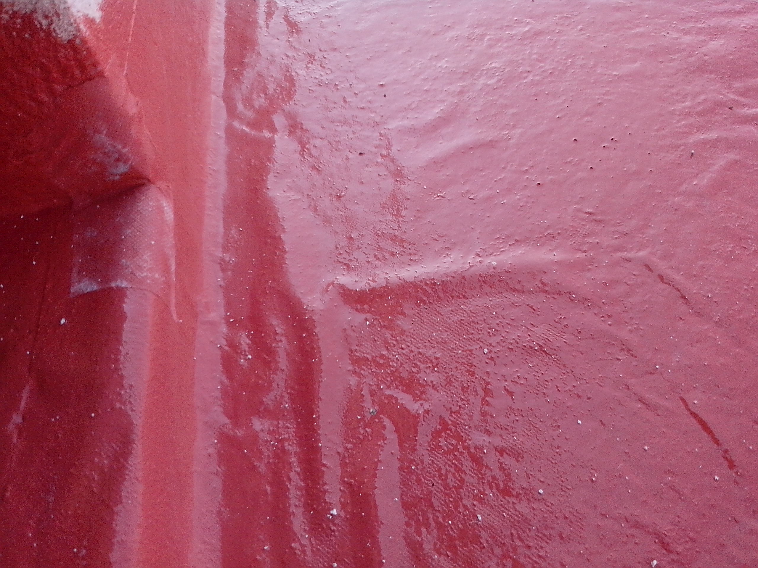

Начал наносить десмо. Первый слой под тотальное армирование тревирой. Так вот, поначалу, пока не набил руку, образрвалось много волн,которые не приклеились к основанию. Сегодня сутра нанес слой сверху. Надеялся, что мастика пропитает тревиру и таким образом приклеется. Не приклеелась :)
После обеда пытался разрезать выпуклости и промазывать Десмой снизу. Ничего не получилось - пока пальцем держишь, вроде приклеилось. Отпускаешь - отходит.
Пока, там где разрезал наложил еще тревиру.
Как правильно поступить с волнами? Фотки (если нужно) смогу выложить завтра. Пока как финиш планирую посыпать песком и так оставить.

Виноват. Не предупредил о тонкостях.
Завтра напишу с фото.
Пока все работы приостановлены до получения инструкций :) (очень прошу не забыть про меня). Однако одна идея меня сегодня ночью осенила :)
Прикрепляю фото, хотя не думаю, что на них увидите что-то новое :)

Как делать смотрите фото.
Банку открываете так, чтобы не нарушить геометрию крышки.
После работы крышку закрыть плотно (слегка постучать молотком по ребрам жесткости по окружности) и перевернуть банку. Хранить в таком положении.

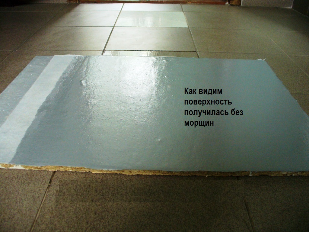

А есть рецепт борьбы с морщинами?

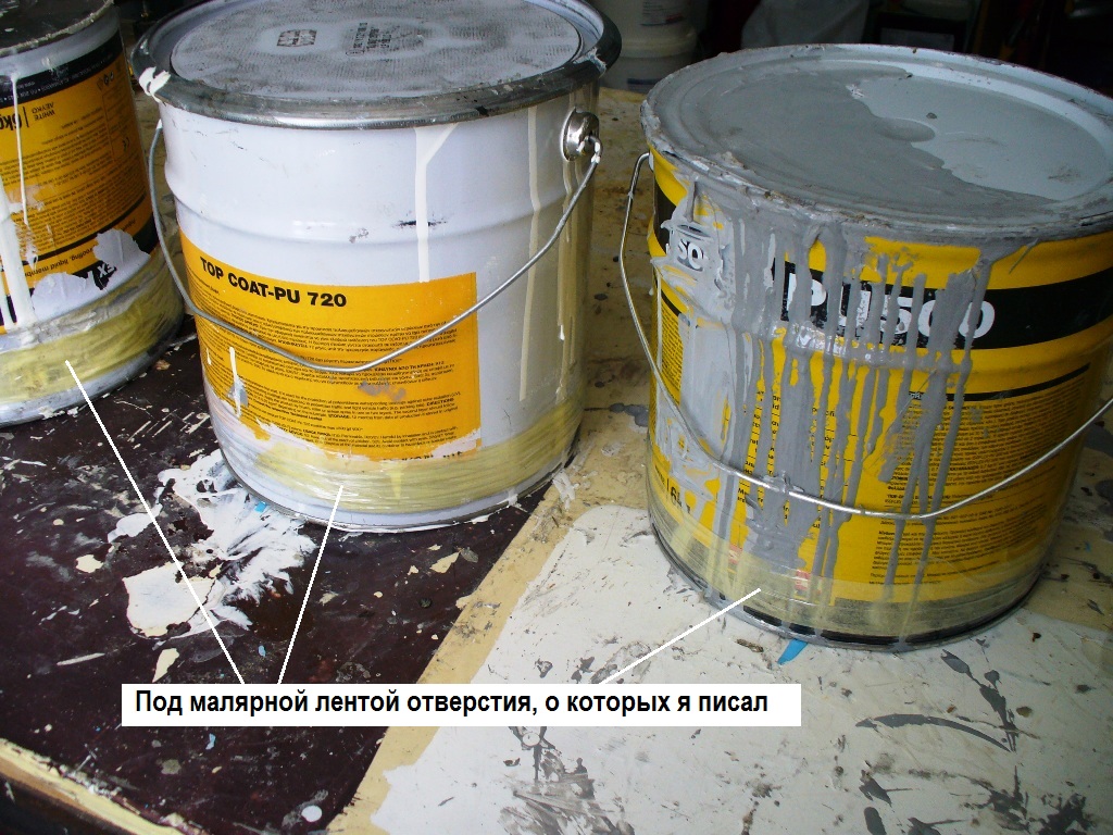

Берете сверло д=12 не меньше.
Переворачиваете банку с Десмо вверх дном и делаете в стенке банки на расстоянии 2 см от дна 3,5,7 дырок.
С диаметрально противоположной стороны делаете одно отверстие.
Выливаете Десмо на поверхность через сторону, где много дырок.
По окончании работ ведро обмотать малярной лентой и затем скотчем по оси отверстий. Ведро поставить на вниз дном. Так материал хранится до полугода. Дольше я его не хранил.

Спасибо за второй способ, довольно оригинально и интересно! Другое дело, что у меня в банках сверху пленка, которая может застревать в отверстиях...
А вот по поводу первого способа вопрос: как практически (с помощью какого инструмента) это сделать?
Propeller, на мелкие кратеры (на фотке s_fly видны справа вверху) на втором слое (финишном) можно просто забить?
Просвелите маленьким сверлом (д=1-2 мм) дырку в крышке.
В ведро зайдет воздух. Просто на заводе пакуют ПУ под небольшим вакуумом.
Дырку обычно забивали спичкой.
Забить.
Эти кратеры всегда с дном.
И толщина дна (по моим замерам) равно толщине материала вокруг кратера.
Намудохался я с вырезанием волн. Вырезал только самые большие и остроторчащие...
А в целом, кроме потери эстетики, при длительной эксплуатации не будут ли волны потенциальным проблемнным местом?

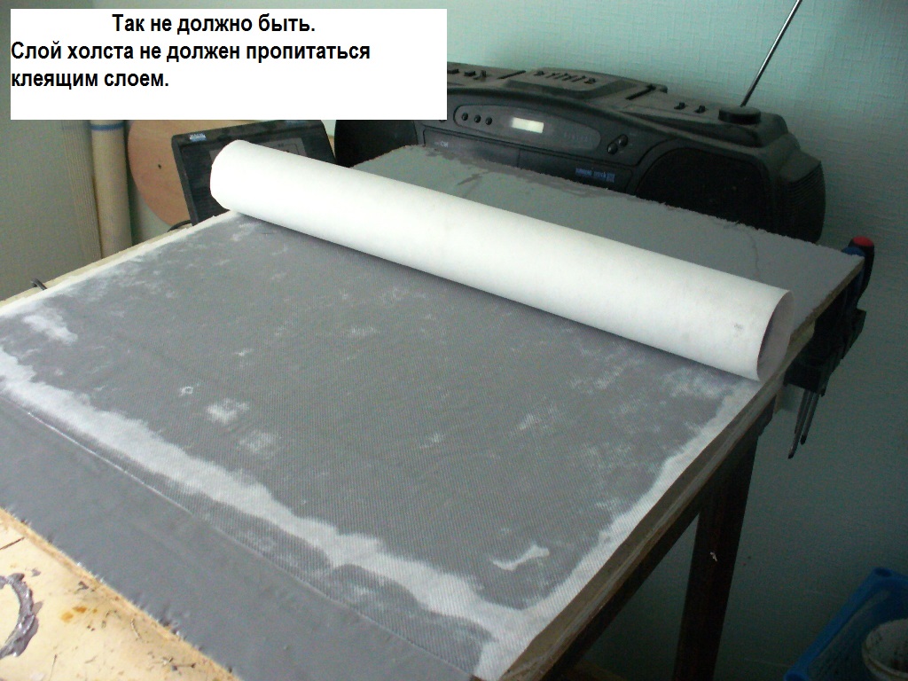

И еще. Вы пишете, что сверху холст должен остаться сухим. Это только в качестве борьбы с волнами, или еще какой смысл?
Волны - только эстетика.
Сухой холст - против волн. (Вами был задан вопрос)
Волны - читай выше.
