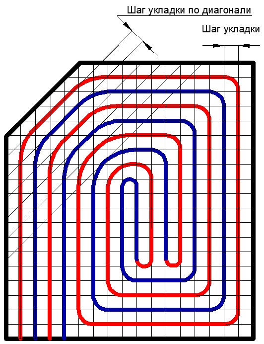

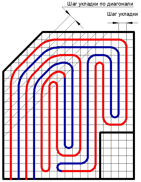

Хочу спросить у уважаемых, как правильнее проводить укладку трубы ТП в одном помещении, пусть спальня, если по расчету там получается две петли (одинаковых).
я не понял различия в ваших двух схемах. А почему вы не рассматриваете варианта с краевой зоной, мне кажется, в этой комнате есть наружные стены, и естественно теплопотери участков пола будут разные. Обозначьте наружные стены, покумекаем.
Это просто пример, не моя схема контуров, который показывает как уложены две петли ТП -
- с чередованием труб
- петли рядом.
Вопрос - можно ли с чередованием, кто то делал, и как лучше.
Можно и так и так. рациональнее делить зонально. не дай Бог, в случае пробоя, легче искать и сразу видно какой контур нужно закрыть.

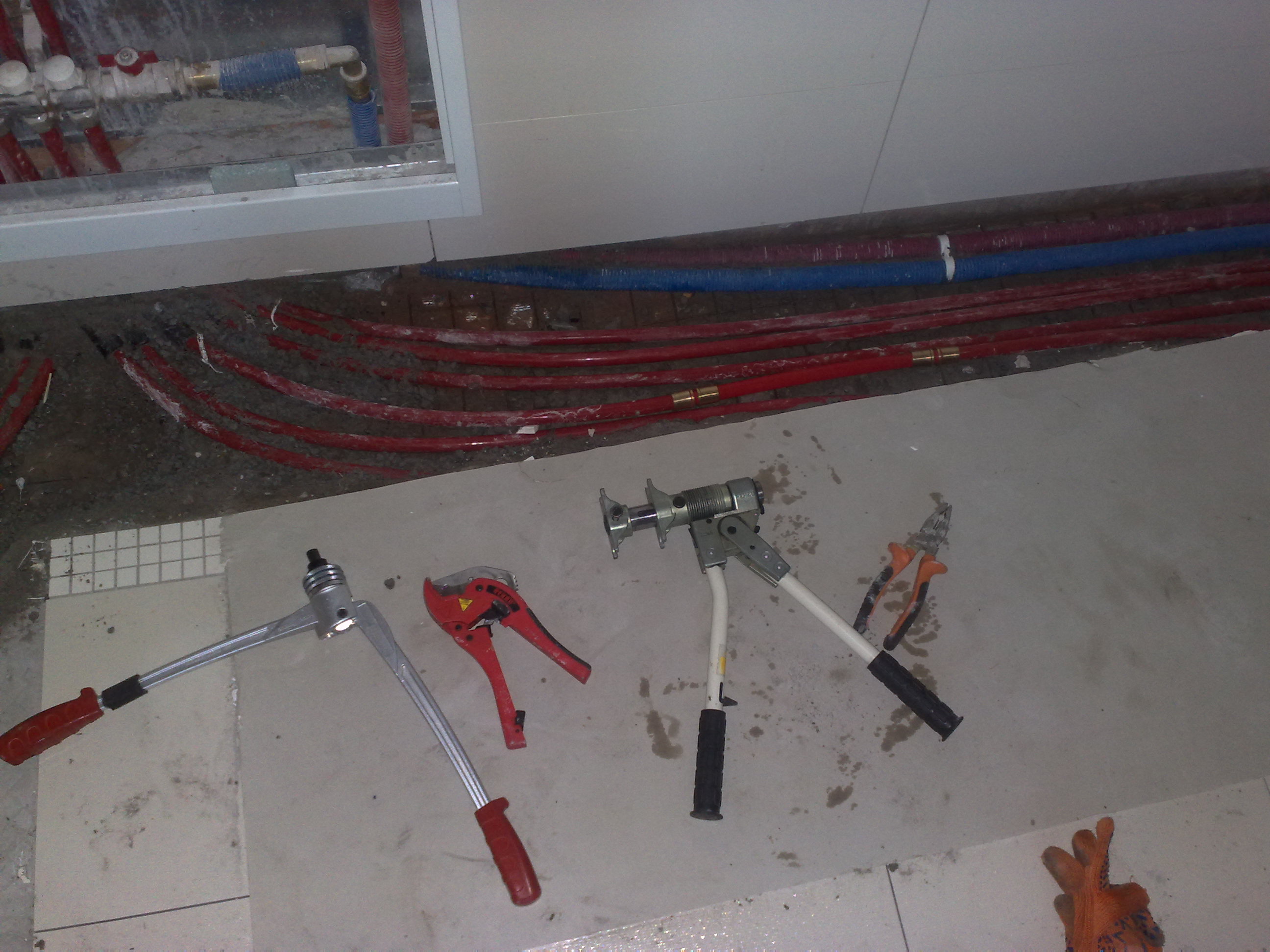

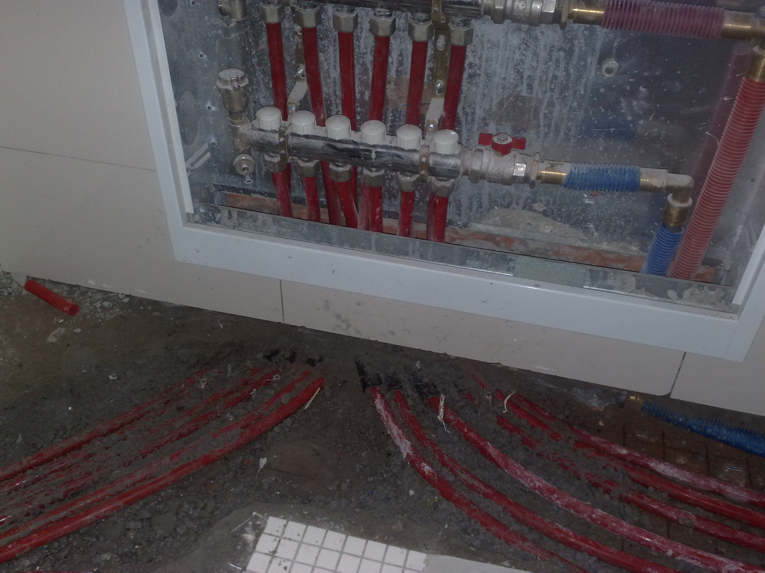

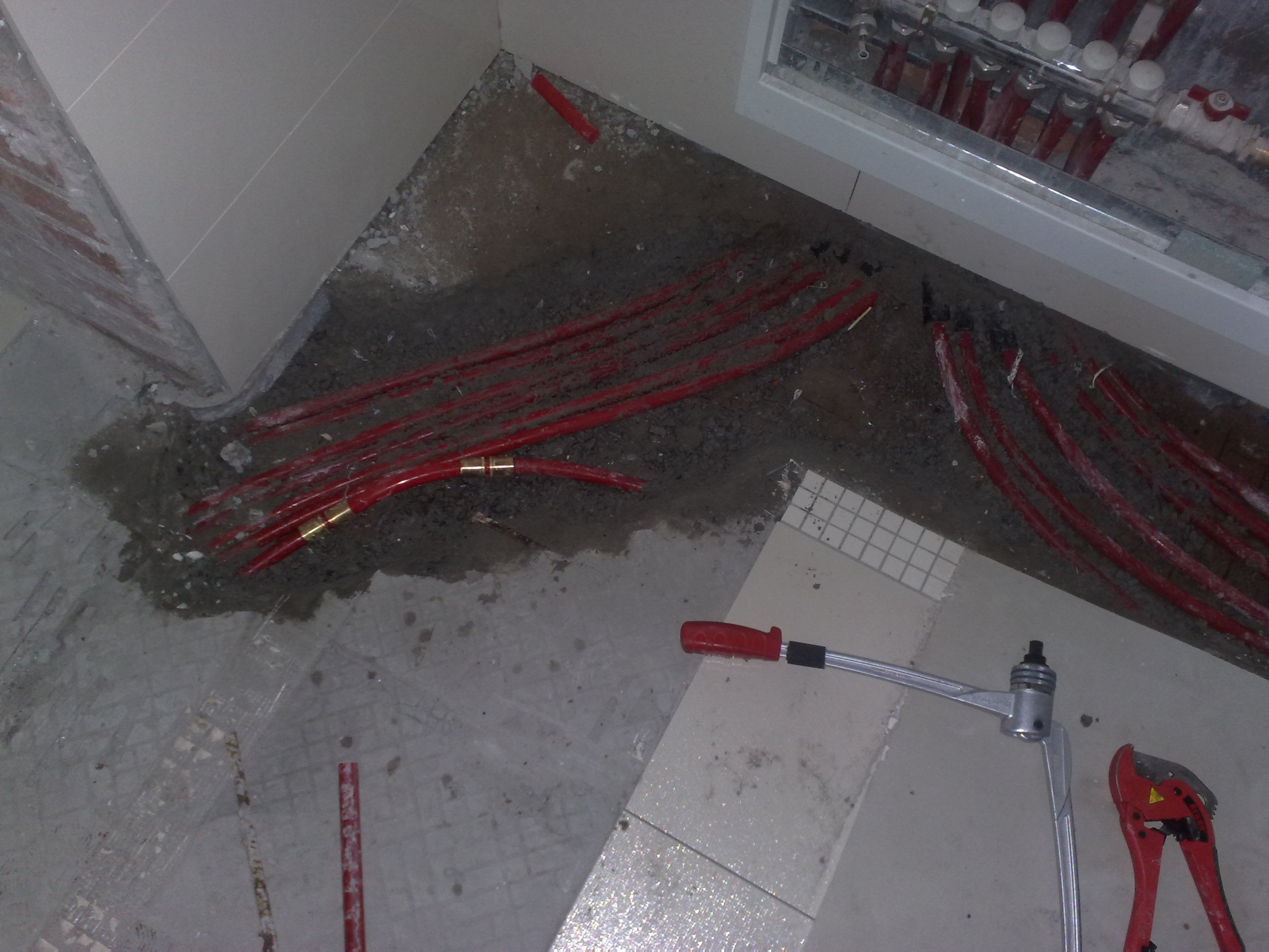

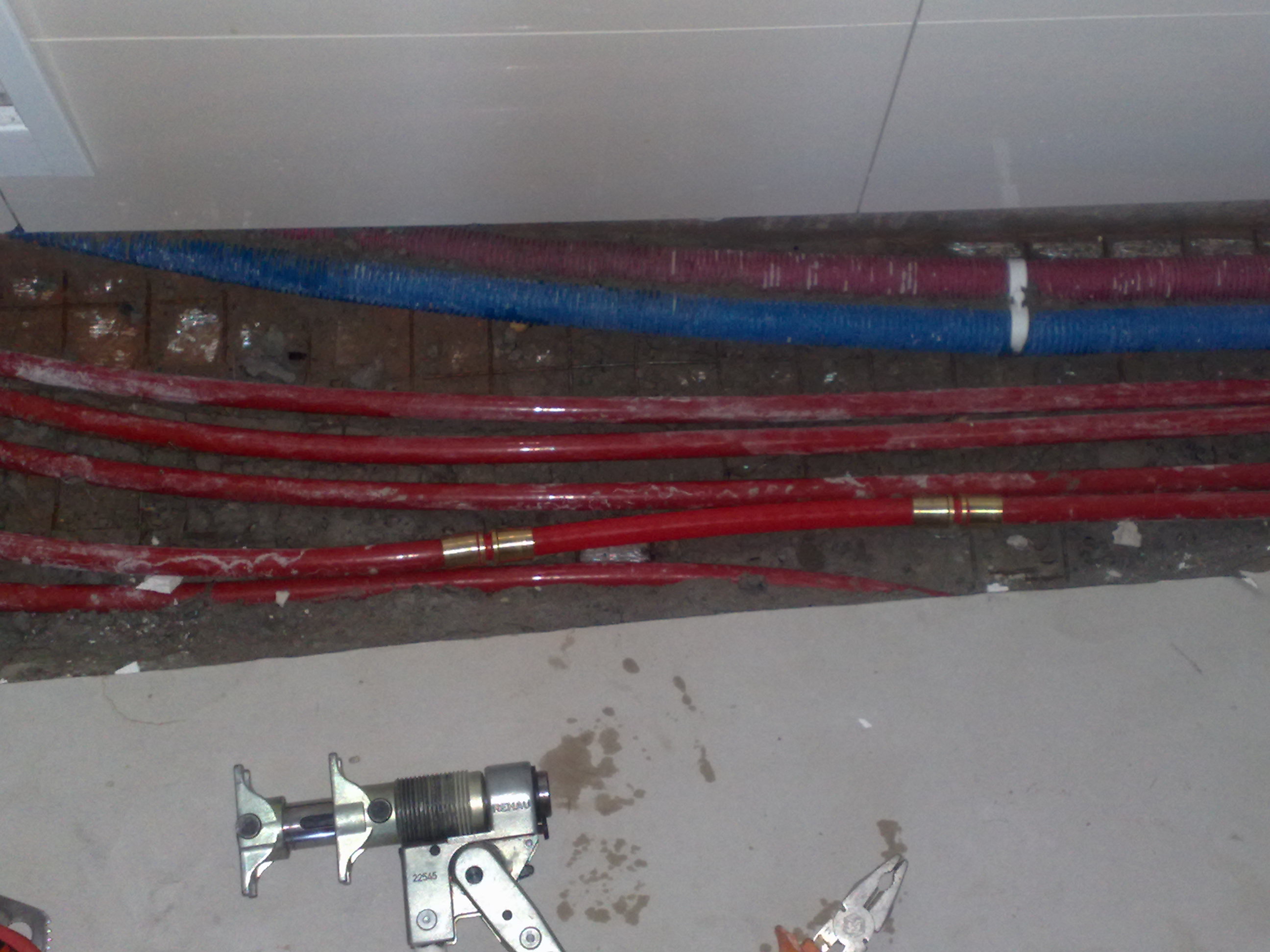

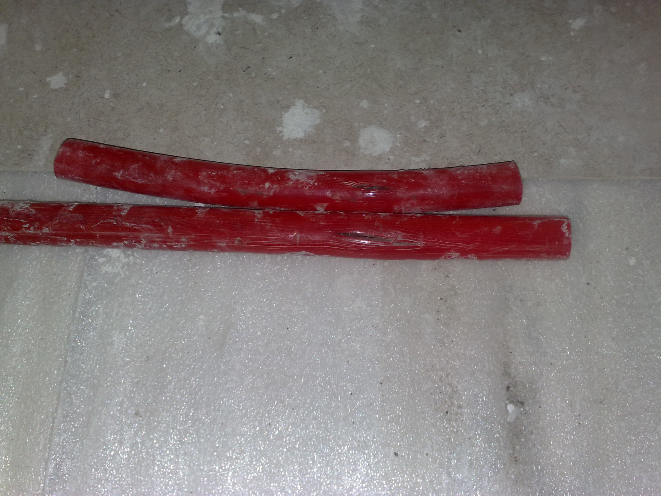

А что были случаи ремонта после введения в эксплуатацию?
Бывали.
Повезло, что клей плиточный похоже стрёмненький использовали. А чего с трубой-то произошло? Внешне будто от давления разорвало.
Вода из жидкого состояния в твердое перешла
Говорят pexA такое выдерживает...
Такое выдерживает Кисан. Проверено много раз, из-за моего разгильдяйства.
Обычно 3-й раз фатальный.
Вот этого не надо. Все сделано на века.
