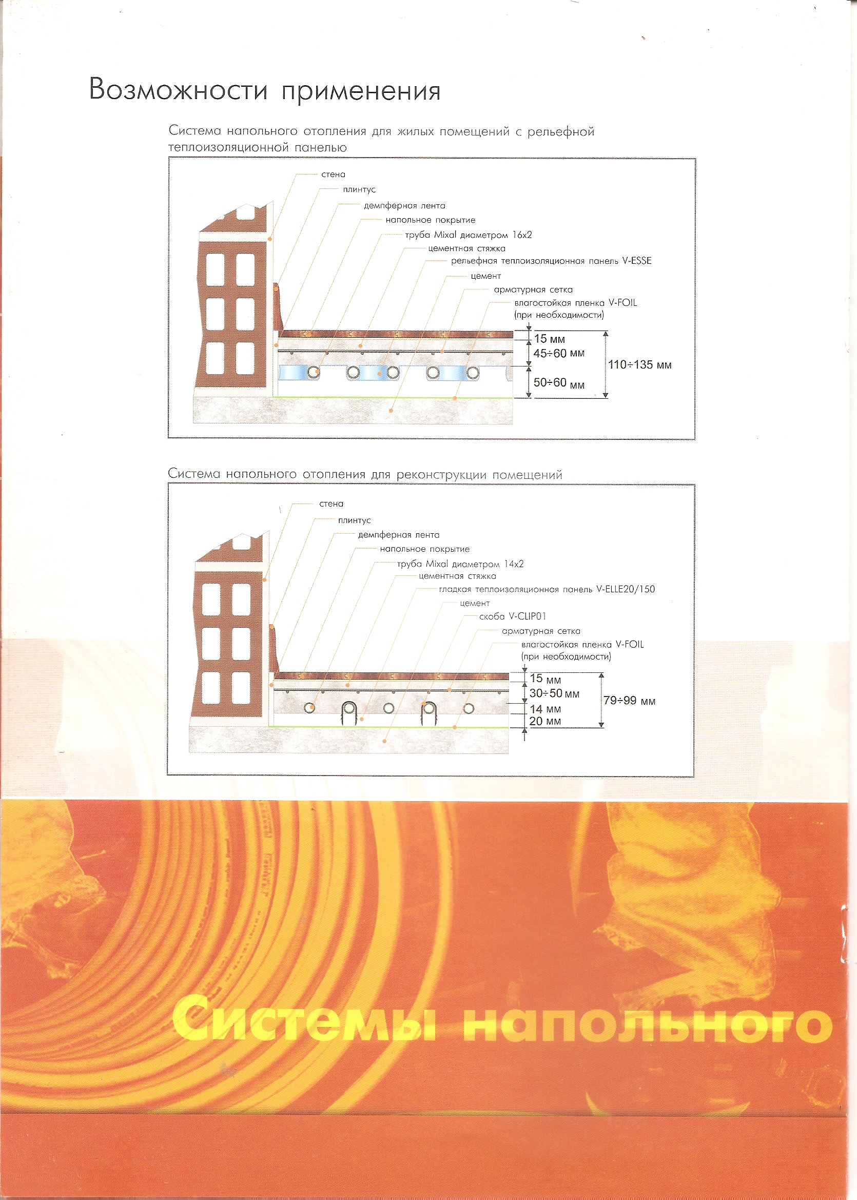

1.На 1-й этаж под т.п. есть 12 см (сюда же должен войти и кафель).Бетонная стяжка уже есть,т.е. углубится не получится.Как разумно распределить толщину утеплителя и т.п.?Сейчас бы я конечно сделал как минимум 5см ЭППС...
2.Второй этаж :в коридоре -т.п. На него отведено 10см (включая кафель).Как здесь разумно сделать пирог?
3.Читал здесь,но еще раз хотел бы уточнить: нужно ли делать т.п. под мебелью?Вдоль наружных стен советуют укладывать шагом 10.А если вдоль этой стены "кухня" идет?
Спасибо заранее.
1. минимум 5 см ЭППС, в стяжку, для "крепости" добавьте микрофибру, или поверх трубы уложите кладочную сетку 50*50;
2. второй этаж обычно перегревается сам по себе. Думаю, делать ТП на втором не имеет смысла. Если уж хочется бегать босиком по дому, тогда минимально возможную толщину ЭППС (и-то если нет желанию обогревать свой первый этаж);
3. необходимость укладки трубы через 10см необходимо проверить расчетами. Прокладывать ТП под мебелью желательно только в районе наружной стены, расстояние проверяется расчетом.

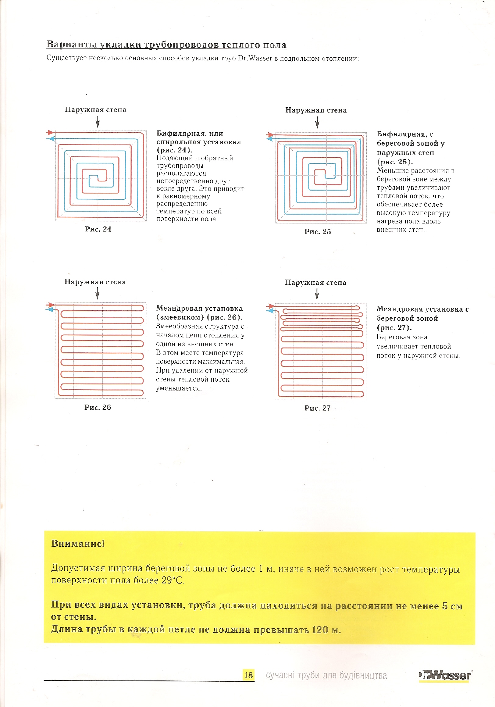

Давно читал на форуме по т.п. такую тему:
"Жаль, что нет примера правильной укладки ТП на фотографии. Но делается так: основа пенополистирол. В нем прорезаются желоба под трубу. И ВНИМАНИЕ! В эти желоба, крайне желательно положить алюминиевые пластины, которые согнуты под этот желоб, и краями выходят на верх пенополистирола. Таким образом, достигается эффект радиатора, замурованного в пол, а не просто жилы труб, проложенные в полу."
Интересно,а сейчас что-то подобное используется?
такой подход возможен, но:
- канавку под трубы делать нет необходимости, труба должна быть в бетоне, для улучшения теплоотдачи;
- металлические пластины предусматривались при тонкой стяжке, для увеличения площади излучения, что бы избежать эффекта "зебры". Но как показывает практика при расстоянии 15*20 см и толщине стяжки 5 см над трубами, реально почувствовать перепад невозможно, тем более под ламинатом. Кстати, под ламинат неэффективно делать ТП.

12-5-1.5=5.5 см
т.е. поверх трубы,у меня получается около 3х см будит.Значит о никаком тепло аккумуляторе говорить нельзя...
Насколько из-за этого эффективность т.п. снижается?
Этого слоя над трубой более чем достаточно.
