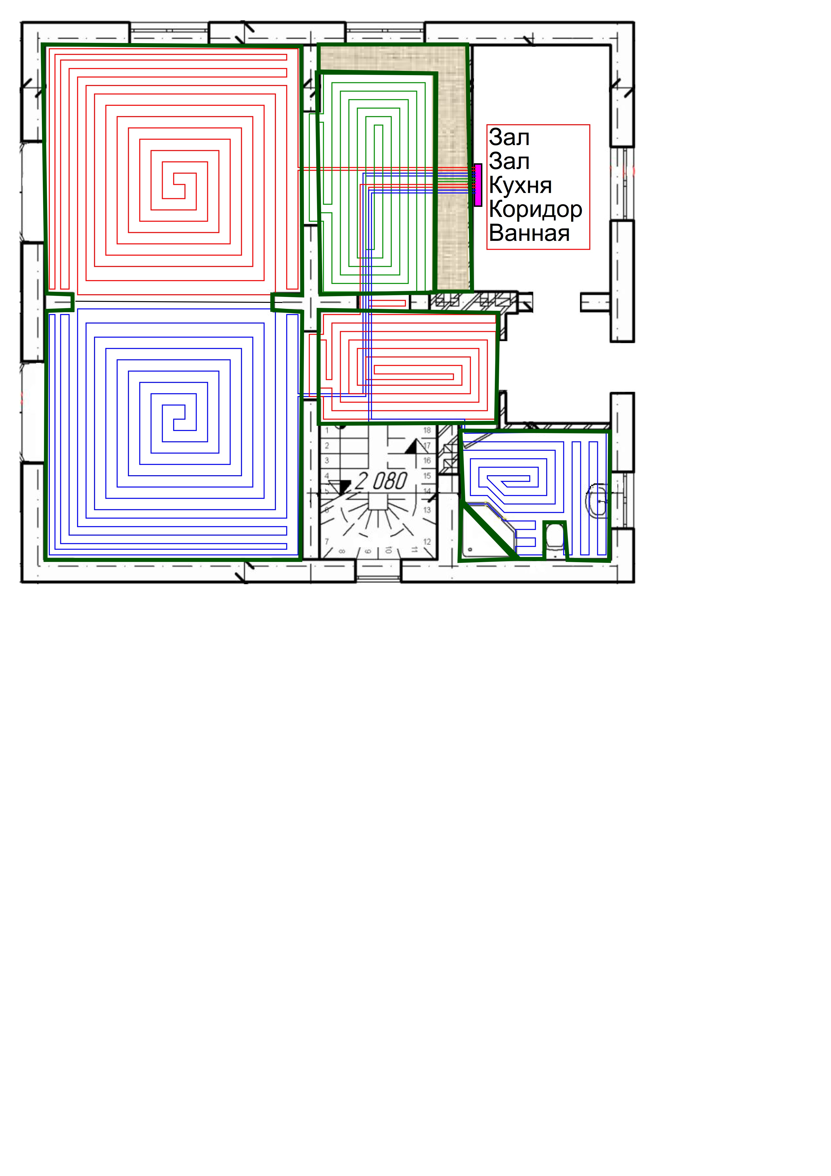

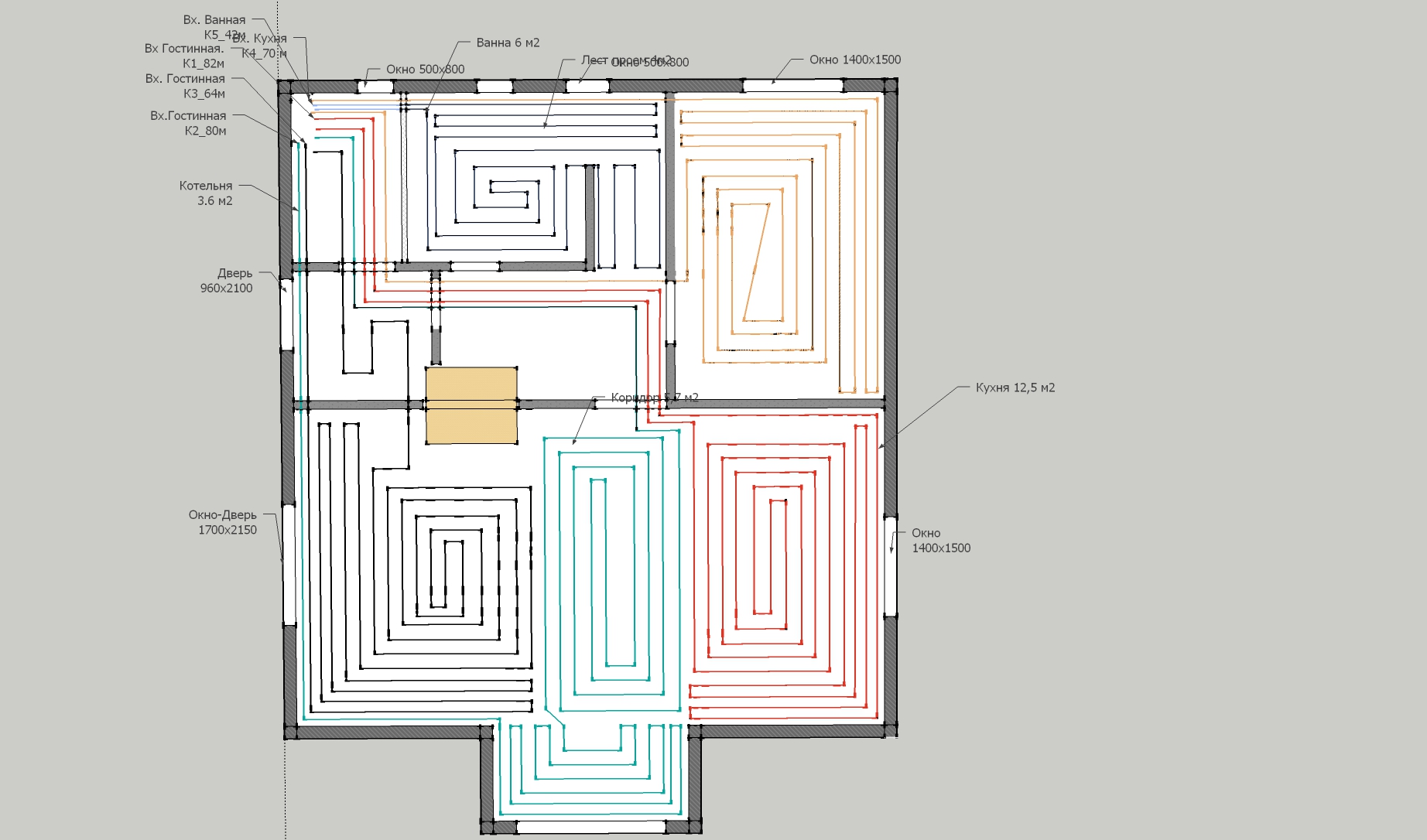

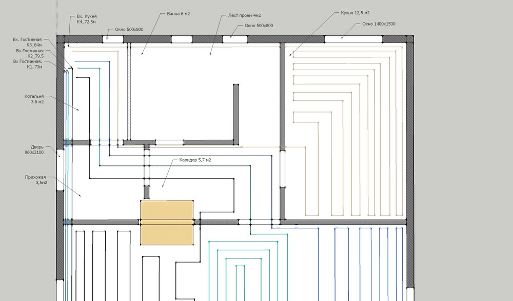

Добрый день. Возможно здесь мне подскажут раскладкой для ТП
Имеем:
Дом 140 м2, 1эт с Мансардой
Отопление: ТП - Планируется как основной источник
Камин-Кассета-Аккумулятор (кирпичная труба с лабиринтами)
Наружные стены: Сип панели 174мм, изнутри вата 50мм+ГКЛ в один слой
Фундамент: МЗФЛ- Утепленный пирог 30см высота (Песок, Щебень, Гидроизоляция. Утеплител ЭППС 30мм, Утепление боковой части изнутри, Черновой пол), Утепление снаружи цоколя, отмостка в планах
Монтаж ТП: Утеплител ЭППС 40мм, Труба ТП, Сетка ячейка 4х150х150, заливка 50-60мм
Раскладка ТП: из чего исходил и собственно в этом вопрос.
Исходил из того что в начале тепло нужно отдать в местах где прохладней, окна, наружные стены, после оставшееся в середину для этого использовал тип раскладки змейка.
Но тогда, возможно появится просадка давления, насколько в этом случае это критично?
Подскажет как оптимальней сделать, может комбинированным способом (змейка + улитка).

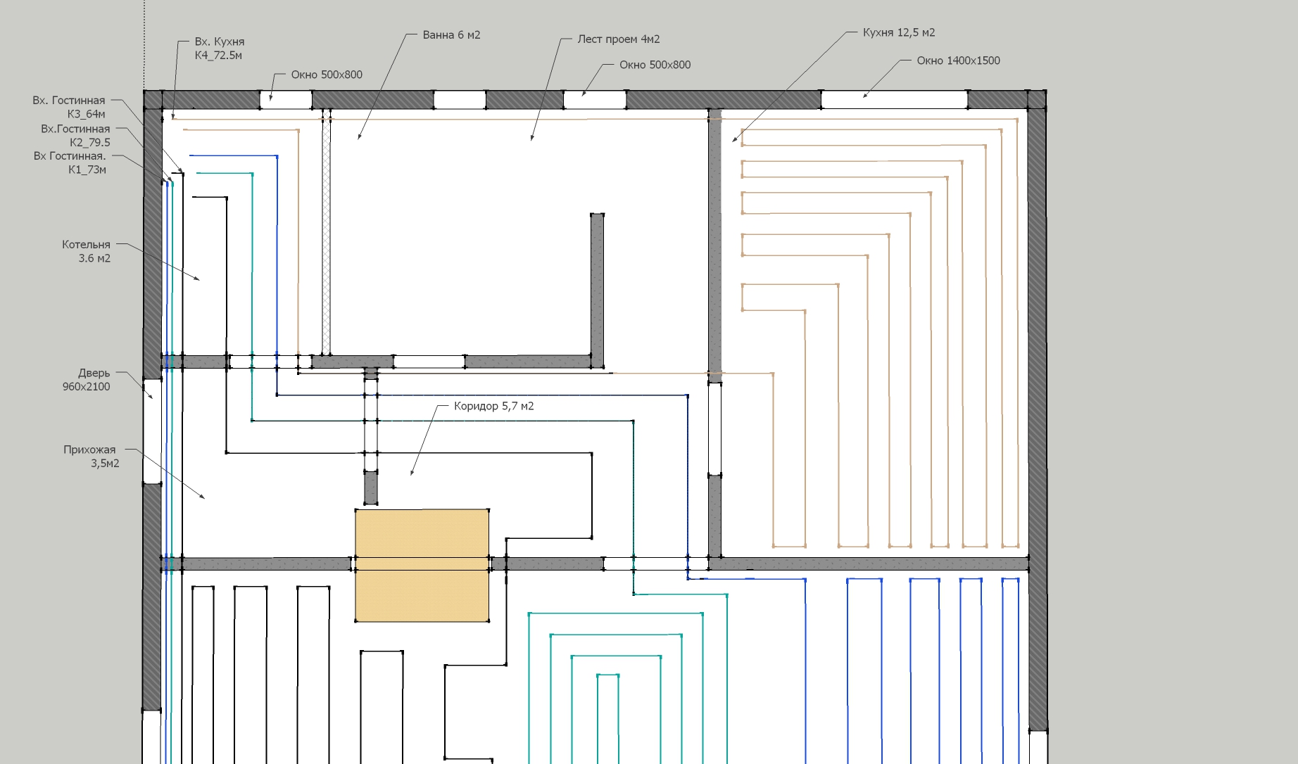

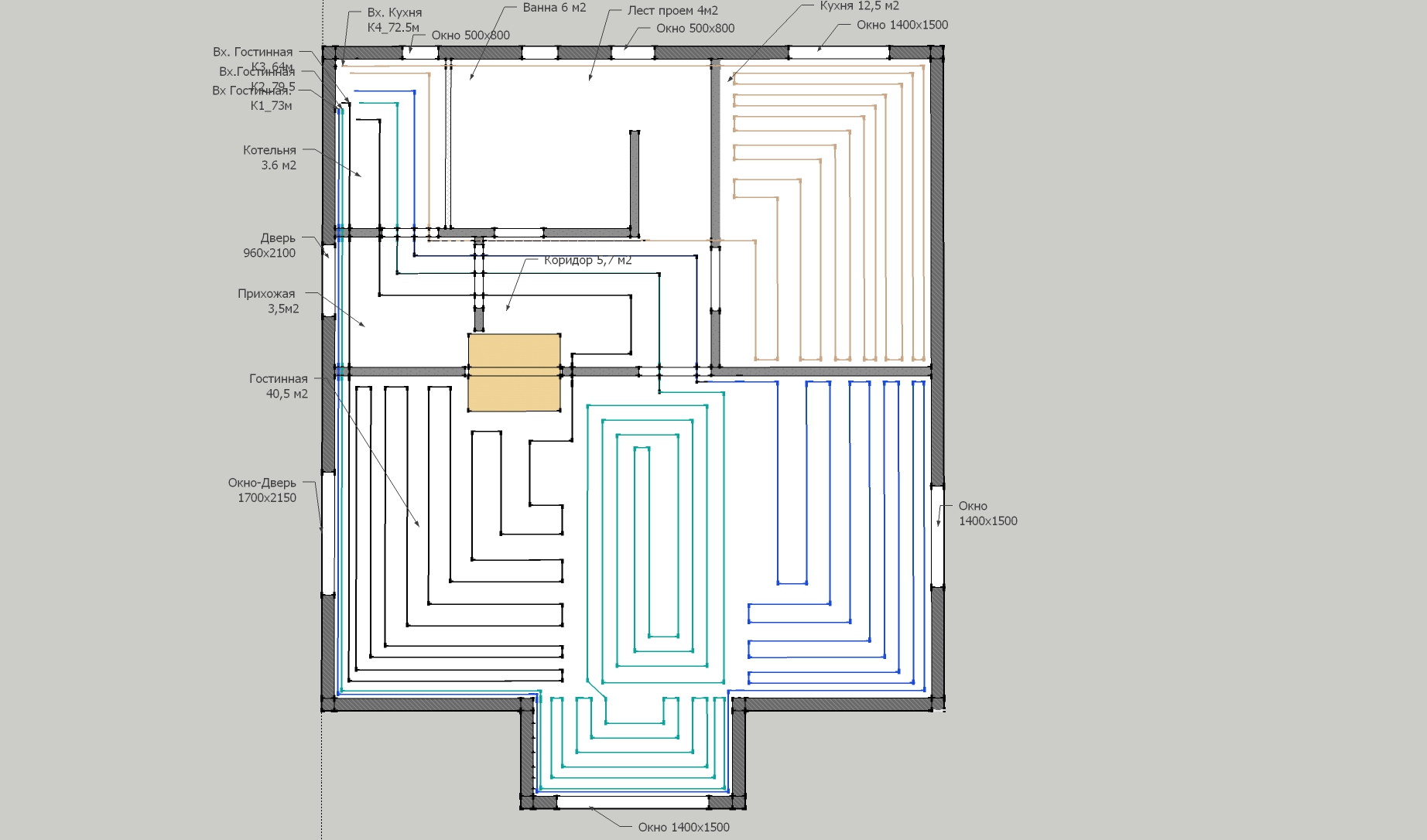

Длина Контуров:
Гостинная 40.5м2
К1 - 73м
К2- 80м
К3 - 65 м
Кухня 12,5 м2
К4 - 73 м
Ванная 6 м2
К5 -30-40 м, покачто не рисовал.
Коридоры 9м2, Котельная 3.6 м2
Обраткой с К1,К2,К3,К4.
По материалам: Что лучше взять из трубы ТП, смотрю в сторону PE 16x2, вот с производителем не могу определиться
Есть варианты:
FV Plast FV THERM PE-RT / Чехия, устраивает цена
Kisan PE-RT\AL\PE 16x2 / Польша, слышал отзывы здесь
Rehau Rautherm S 17x2,0 / Дороговато
Благодарю!

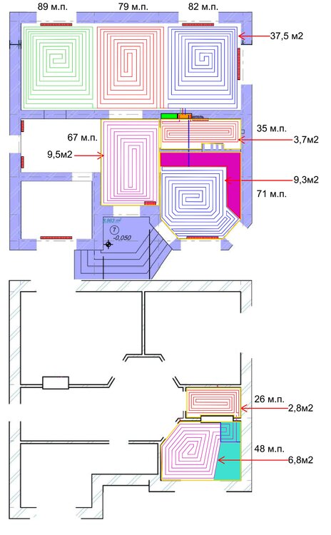

Всё зависит от раскладки труб,если не получается уложить всё улиткой,значит крайние зоны укладываете змейкой ну а дальше переходите на улитку.
Укладка улиткой способствует равномерному распределению тепла и при этой укладке наименьшее гидравлическое сопротивление.

Спасибо за примеры, где то так я себе представлял, сегодня попробую нарисовать еще вариант. Но всеже что в приоритете давление или обогрев наружных стен?

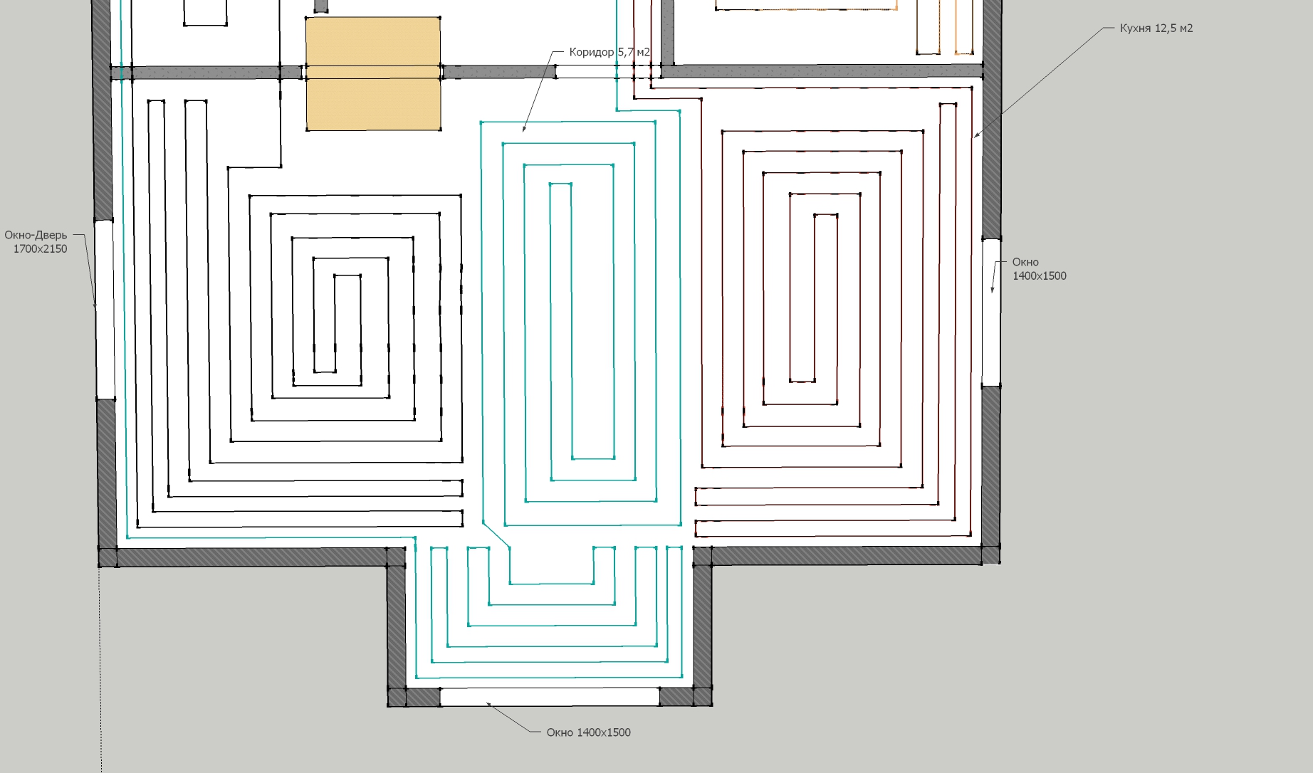

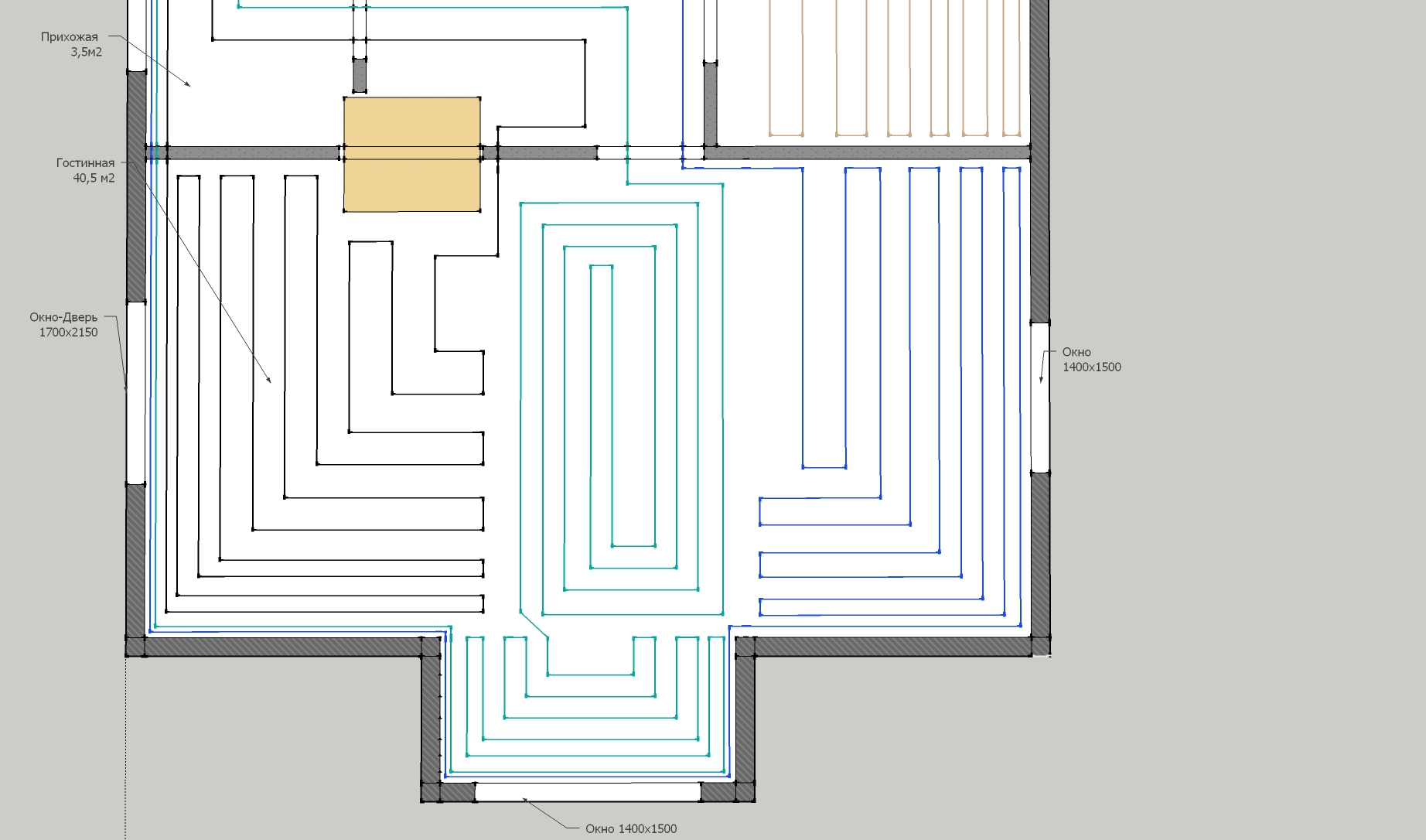

мысль верная, что вы понимаете под "просадкой"? длина контуров у вас небольшая, для змейки подойдет.
в вашем случае большого значения не имеет, просто постарайтесь максимально одинаковые длины контуров. на какую теплоотдачу от ТП вы рассчитываете?
Спасибо форуму и Вам за инфу. просадкой имеется ввиду рабочее давление и температура на выходе
То что понял из прочитанного в среднем значение мощности водяного ТП варьируется от 50-80 Вт/м.кв.

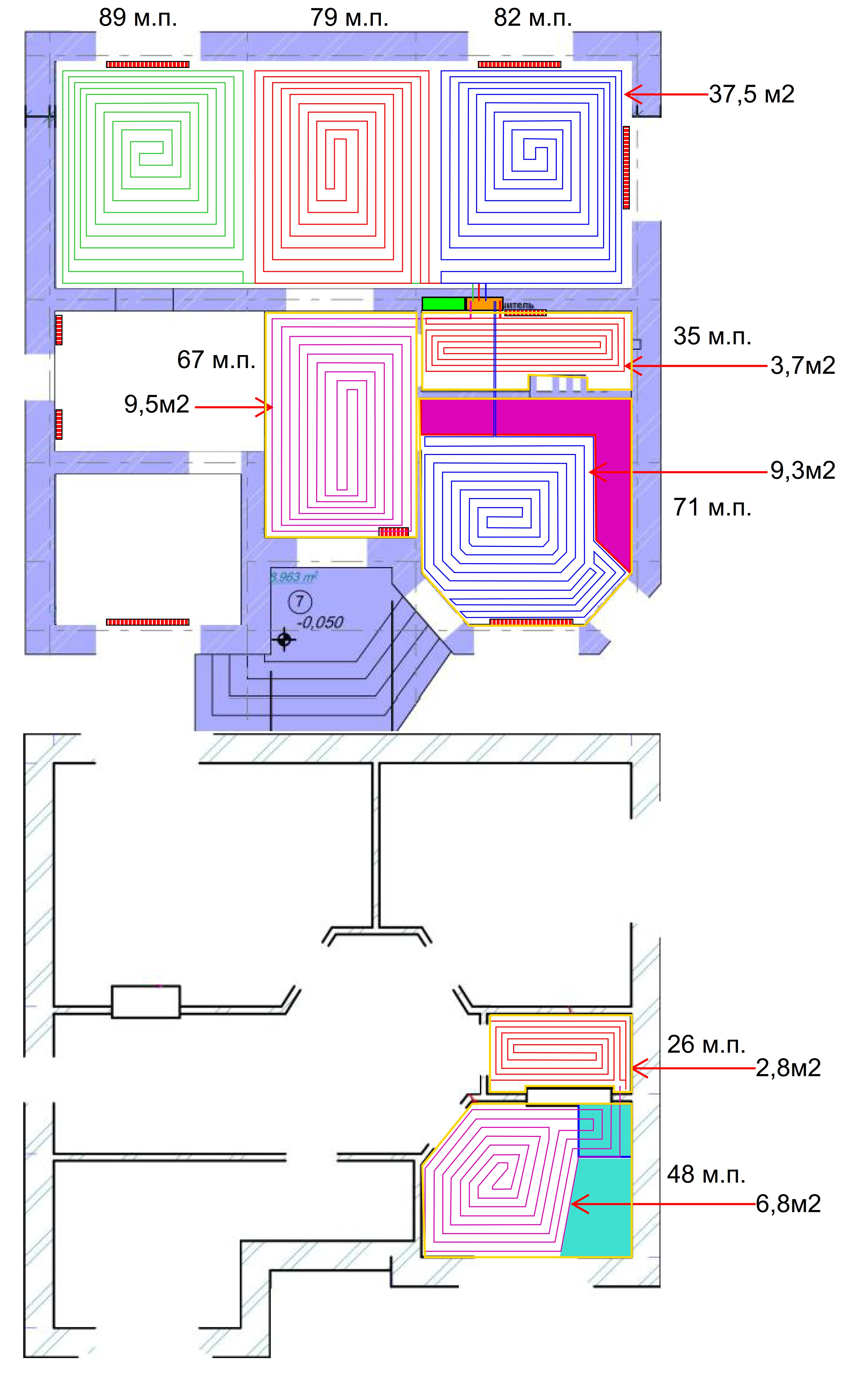

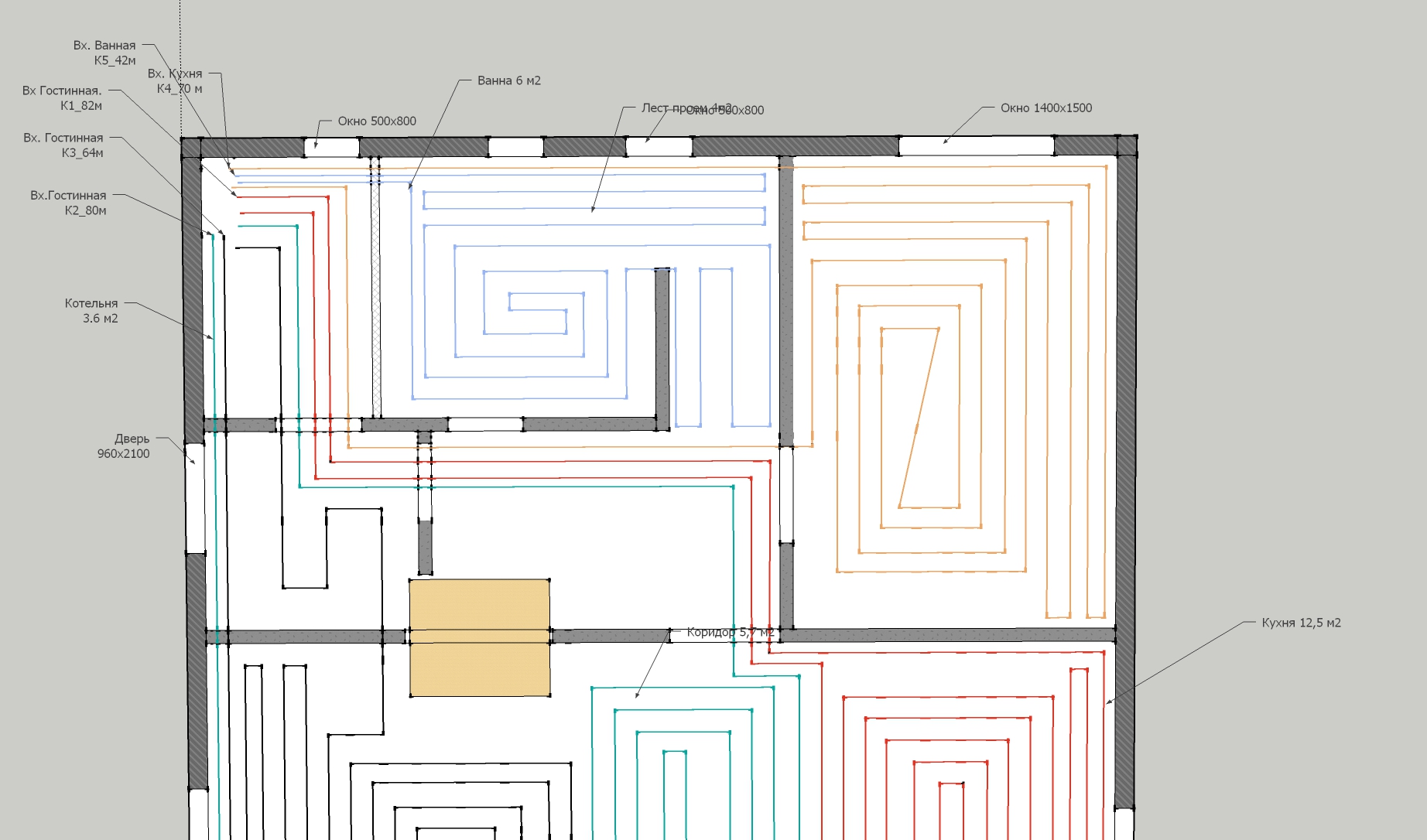

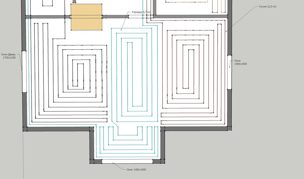

Сделал изменения по раскладке ТП.
По контура имею:
К1: 82 м.п. (змейка + улитка)
К2: 80 м.п. (змейка + улитка)
К3: 75 м.п. (змейка + улитка)
К4: 70 м.п. (змейка + улитка)
К5: 42 м.п. (змейка + улитка)
Этот вариант вроде получше, что скажите ?
По поводе утеплителя, все таки с 40-ка достаточно будет (таблицу смотрел) видно что кривая сразу идет после 50-ти, но опять все зависит от входящих данных..
