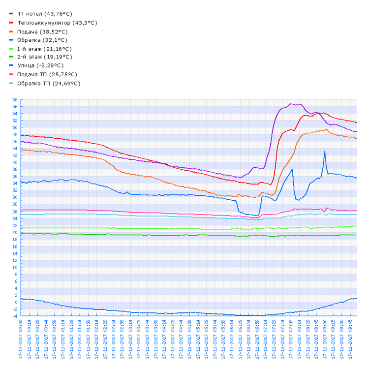

У меня пока иное мнение. Отопление запустил менее месяца назад. 2/3 дома - только ТП, в спальнях - радиаторы. Топлю с 01.00 до 06.00. На программаторе выставлено +18. В доме нахожусь с 8.30 до 20.00. Перепад температуры в доме за время моего присутствия - 0,2-0,4 градуса. С морозами наверное увеличится. Хотя пару дней уже около нуля и перепад не изменился. А у нас обычно две трети зимы такая погода...Работаю в футболке, лёгких штанах, тапках на босу ногу. Очень комфортно! Не, не так - ТП это офигительно комфортный способ отопления! Это кстати слегка неожиданно для меня. В квартире ТП есть только в санузле. По моим ощущениям +18 в доме примерно соответствует +20 в квартире.

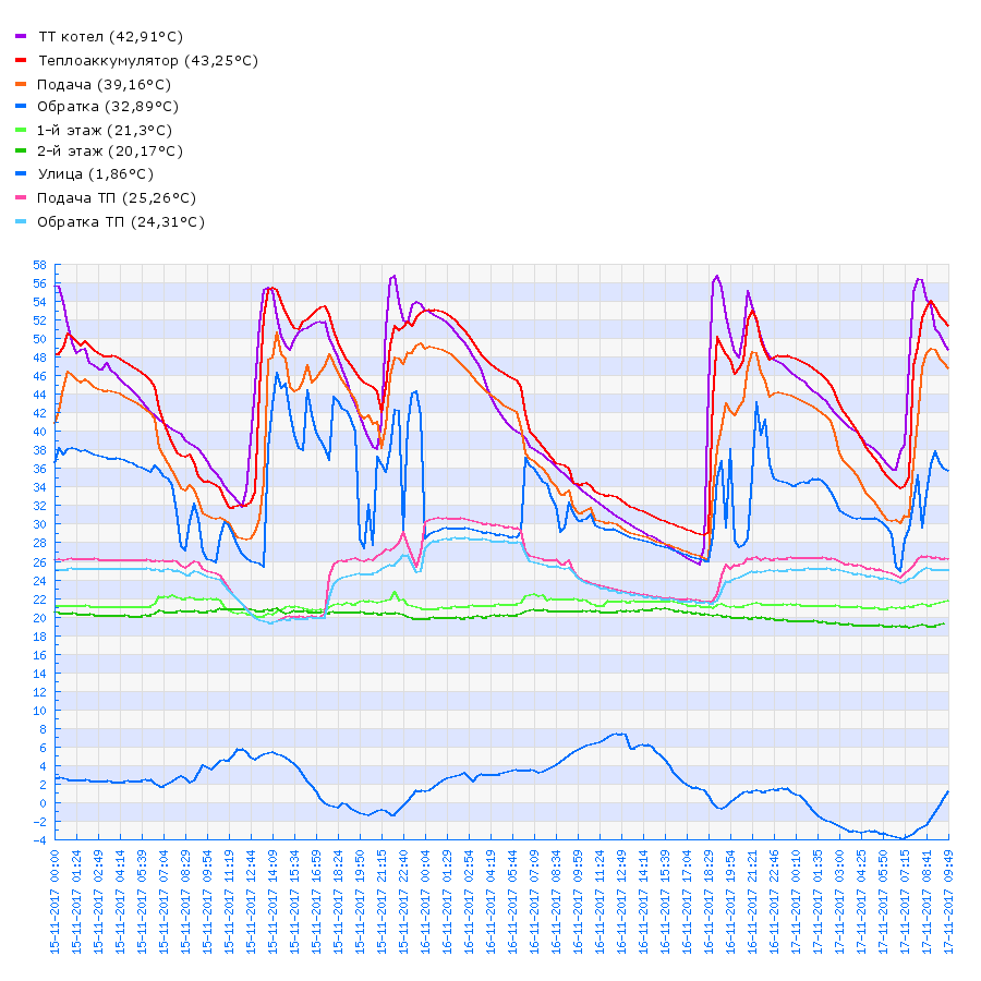

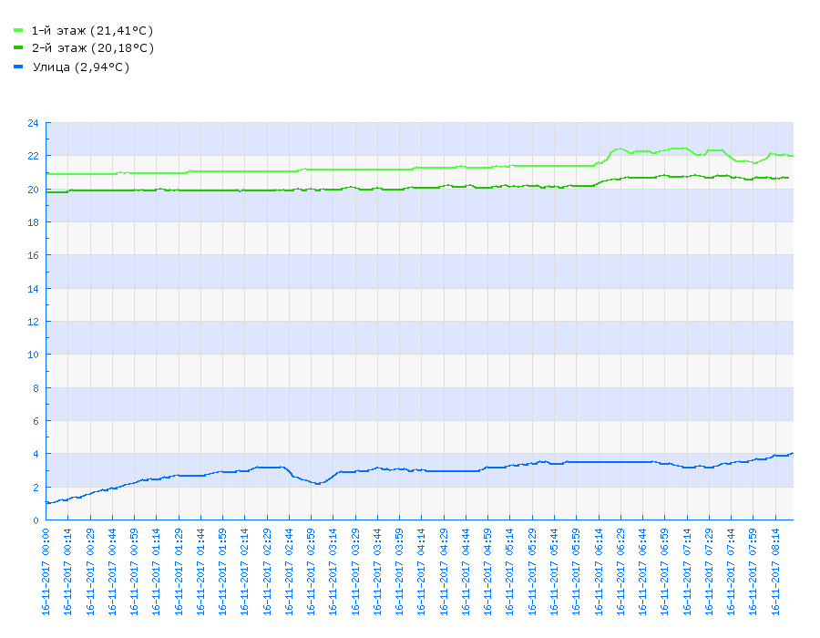

У меня в подписы ссылка на тепу ТС Кубика :) там обычно описываю. Сегодня был небольшой мороз. В доме мы его не заметили. В доме держим +20 -- +22, больше - уже неприятно. t` 2го этажа берется в неотапливаемом лестничном проеме т.е. самая холодная точка в доме. В скобочках средняя t` за период построения графика.

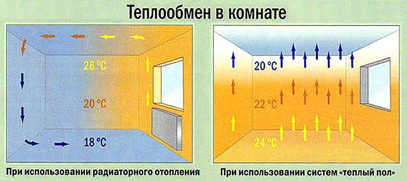

А как назвать то, что 18 при тп соответствует по комфорту 20 при радиаторах? И это не сугубо индивидуально... Или экономия при использовании местного ик? Это можно отнести к экономичности со?

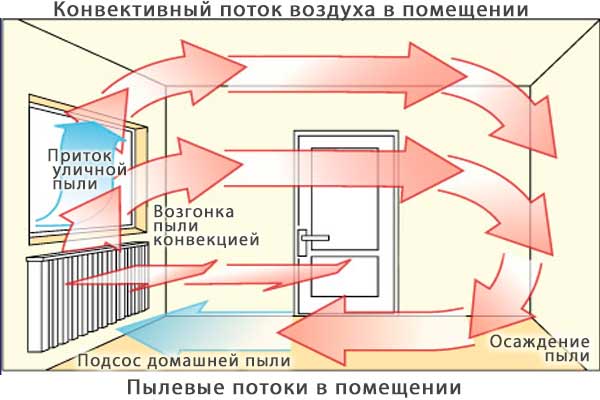

Это конвективный режим помещения. Он разный в зависимости от типа систем отопления. На картинках все видно. Если заморачиваться, можно попробовать отбить окно дополнительными радиаторами но это лишнее имхо.

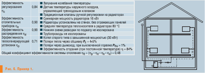

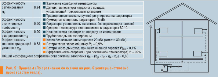

А на рахунок додавання відсотків для отримання ККД системи, у форумчанина Корні мені попадалися таблиці з прикладами розрахунку ККД систем, так ось там ККД окремих елементів перемножуються.
славний анекдот. але в мому прикладі все навпаки. я вважаю. що ККД опалювальних приладів завищене продавцями.
І загалом виходить не ДІЯ, а ЕФЕКТИВНІСТЬ системи у цілому.
