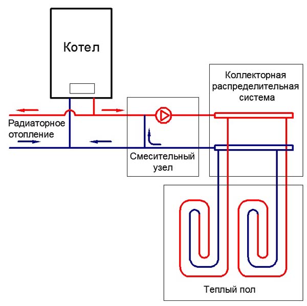

Теплый пол - посоветуйте как сделать правильно

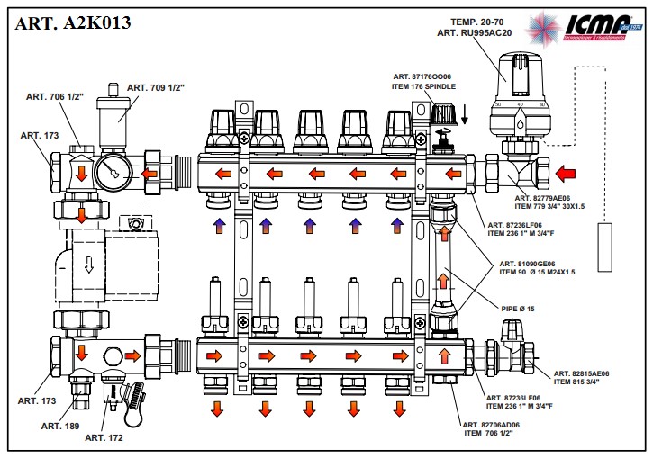

Prinyk
Проверять собираюсь через год-два (если дай бог туда наконец перееду) :o
Есть явные косяки? Подскажите пока легче исправить! :beer:
Пока не замечено косяков. Вот только на нижнем коллекторе, что за краник стоит?
При такой сборке
насос должен толкать сверху в низ
подача на коллектор должна быть сверху
обратка соотв снизу
капилляр от головы на нижнем коллекторе ближе к насосу
байпас полностью закрыт
Да, насос толкает вниз, подача будет сверху (пока просто выводы оставили и котла ещё нет), коллектор брал собранный заводской, его схему нашел у производителя, мастеру оставалось только трубы подключить, что за краник ещё не знаю и байпас пока не крутили, настраивать будем не скоро (у меня ещё есть время поизучать)

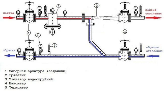

Джакомини, ср@комини.... я вам так скажу. Когда в далеких 80-х мне в голову долбили индустриальную теплотехнику, о теплых полах только слышали, что они где-то есть, а большинство подобных вопросов на уровне здания решалось элеваторным узлом подмеса. Простая, я бы сказал, "дубовая", но при этом надежная схема. Правда, регулируемая через, простите, --censored---. После легкой доработки напильником научно-техническим прогрессом она стала меньше, обросла всяческими прибамбасами, но принцип, если вникать, остался прежним. И вот, появляются какие-то кибер@бтвоюматики с новаторскими схемами, для понимания которых нужна неабыяка интуиция, а для обеспечения работоспособности - шаманский танец и курево..... купят такую фуету, а потом пишут на форумах, что у них тепла хватило только на полдома... но это сугубо мое мнение. :fool:
Вообще не то. Кроме подмеса теплоносителя ничего общего со схемами присоединения теплого пола не имеет.
ТВЭЛ изучайте матчасть :-)
Вы на кого учились? ВУЗ, Техникум...

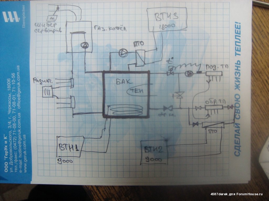

Не совсем понял вопрос, потому отвечу широко. У меня классическая схема, понятная простому человеку, которую мне вбили щекой задвижки еще в Индустриальном Техникуме. Вот такая. Другие разглядываю с интересом, но - нет. Много полезных мелочей почерпнул на этом форуме. В частности, отказ от РО на первом этаже и коллектор ТП с расходомерами. :beer: Капитально у себя я бы не поменял ничего, разве что чуть поаккуратней обошелся с длинами петель ТП. Если хотите деталей, велкам в темы Кубика в подписи.

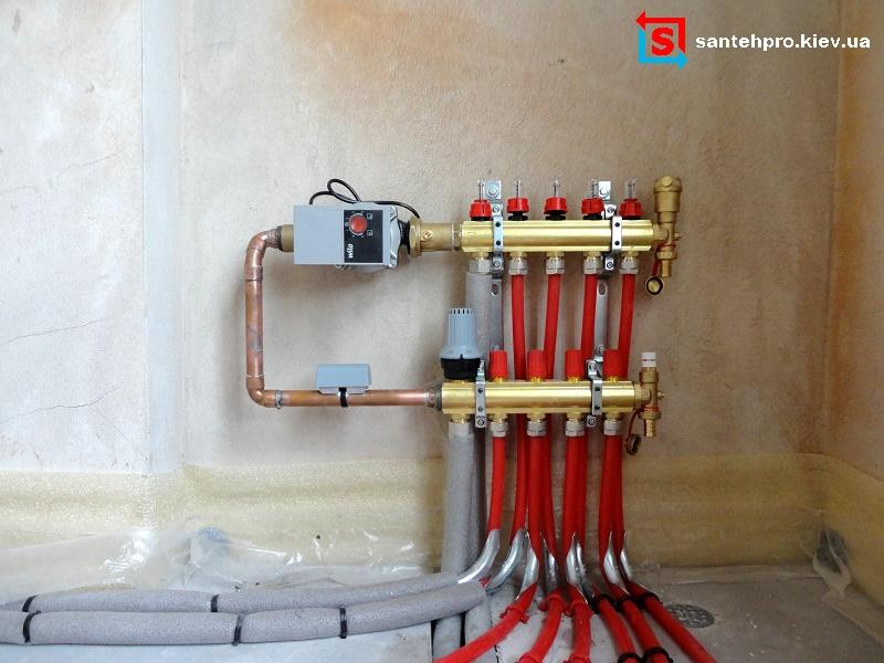

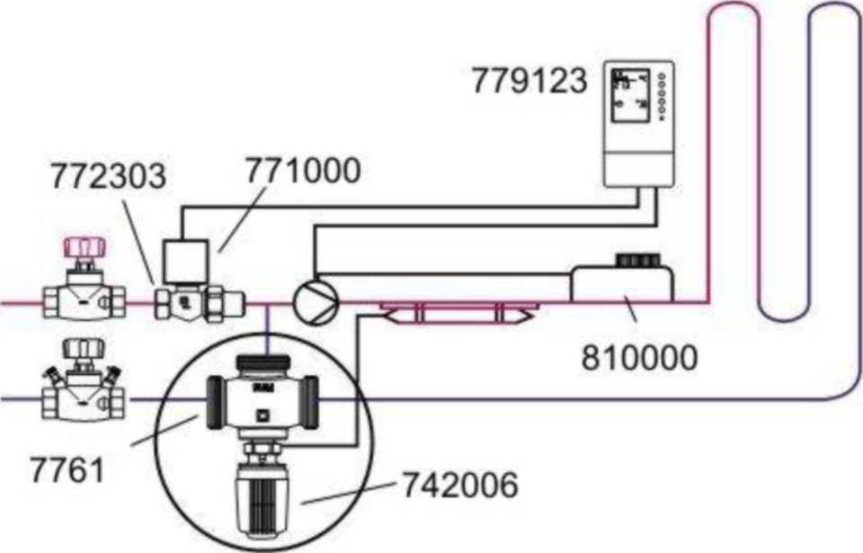

ТВЭЛ, в приложении один из вариантов схемы Herz как правильно подключить теплый пол. Твой вариант похож, но не полный.
При чем на схеме показаны два варианта подключения
- при помощи трехходового клапана с выносным элементом и термостат головкой на обратке
- при помощи клапана с сервоприводом и контроллером на подаче или так же можно установить выносной элемент и термостат головку на клапан
www.stroimdom.com.ua/forum/attachment.php?attachmentid=592721&d=1511960364
самая надёжная схема, ещё на подаче добавить двухходовой термостат, слева от тройника, а датчик от термостата - закрепить между тройником и насосом.

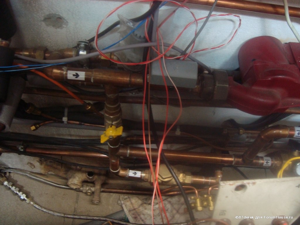

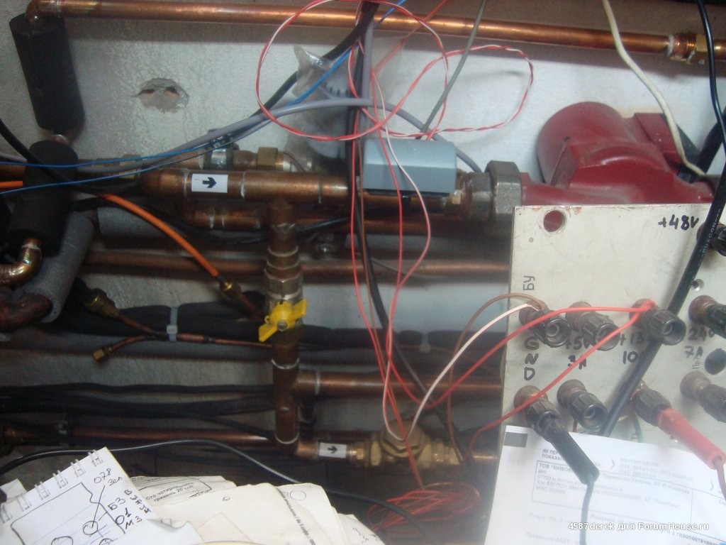

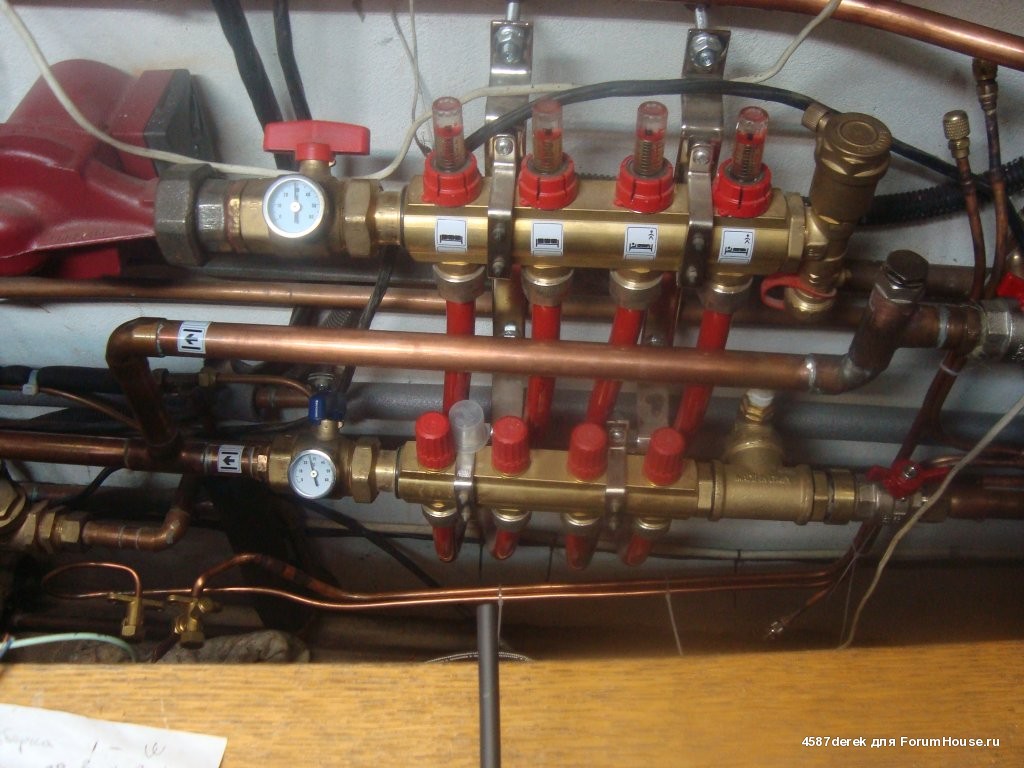

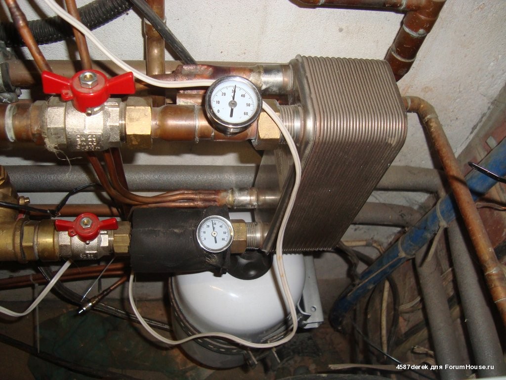

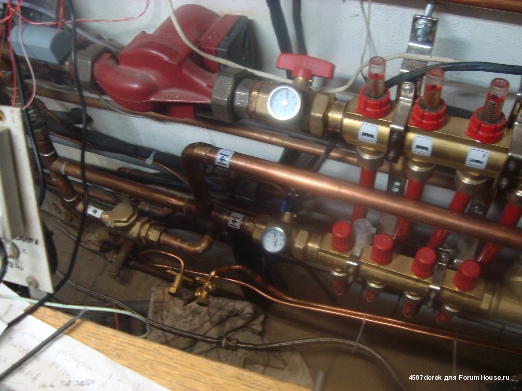

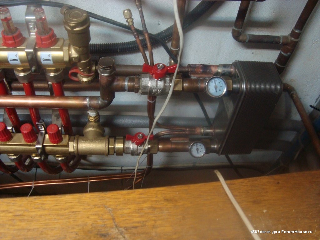

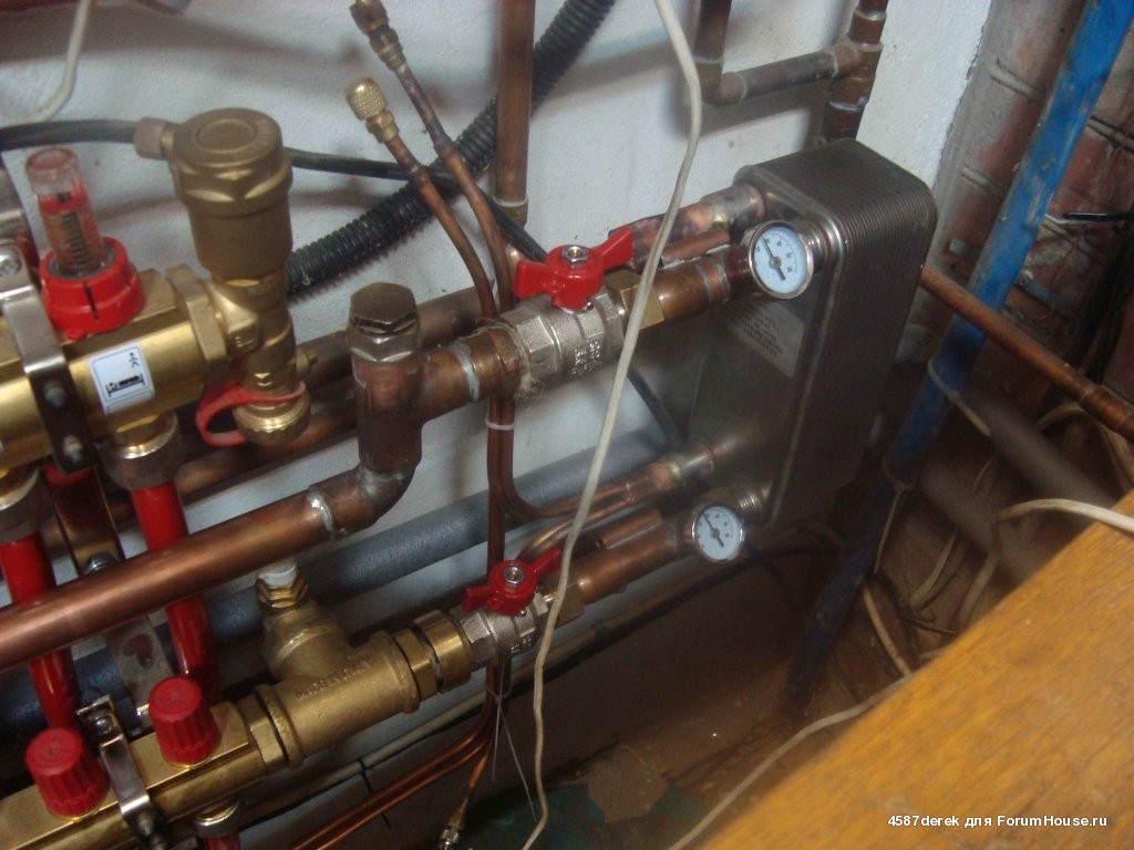

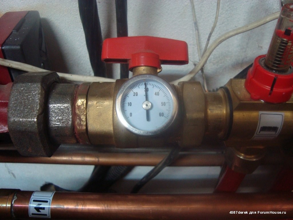

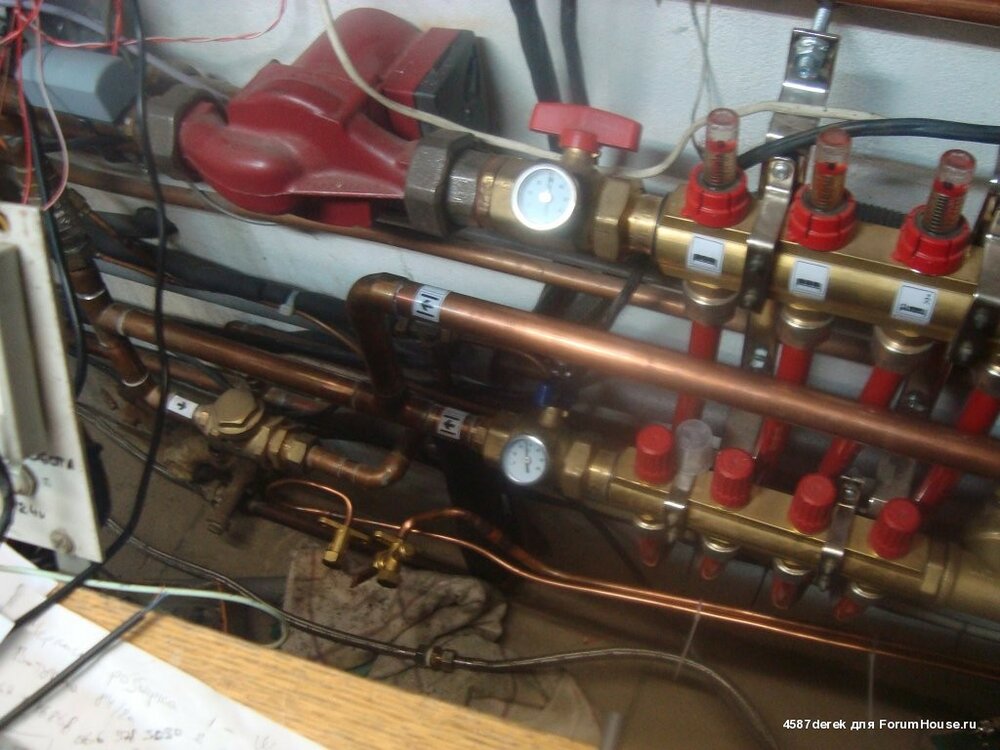

то я в інтернеті знайшов. Думаю випробувати на майбутньому проекті, але там основне тепло буде від теплового насоса, а резерв від загальної системи опалення. Але там буде тільки одна ванна кімната - теплі поли і теплі стіни.
А це мої фото, працює як від загальної системи так і від теплового насоса. 4 контури по 70 метрів, 48 м2.
Лучше не надо так делать,100% работать не будет.
чтому? подача в колектор через гребінку обратки, через клапан ( такий же само як в радіатори ставиться) з термоголовою. Обратка виходить з колектора з гребінки подачі, через ротаметер. Для підмісу повинно вистачити. Якщо котловий насос буде підпирати. На фото вище мій колектор, термостат двохходовий, з єлектрокотла само підтягує.
4587derek извиняюсь за предыдущий пост,недосмотрел.:beer:
Да действительно решение можно сказать остроумное и работать будет.
То же самое попробую сделать.
