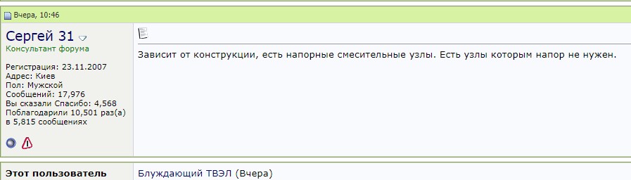

Prinyk
Зависит от конструкции, есть напорные смесительные узлы. Есть узлы которым напор не нужен.

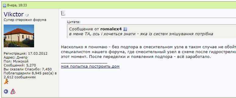

Насколько я понимаю - без подпора в смесительном узле в таком случае не обойтись. Во всяком случае я видел на форуме обвязку, выполненную признанным специалистом нашего форума, где смесительный узел в схеме после гидрострелки не мог загрузить контуры до заданных параметров. Коллега мастера указал на этот момент. После переделки и появления подпора - всё заработало.

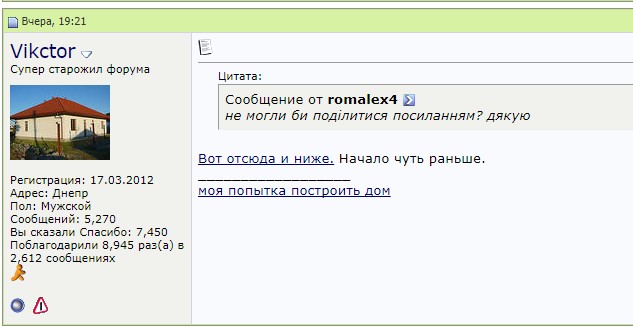

не могли би поділитися посиланням? дякую
Вот отсюда и ниже. Начало чуть раньше.

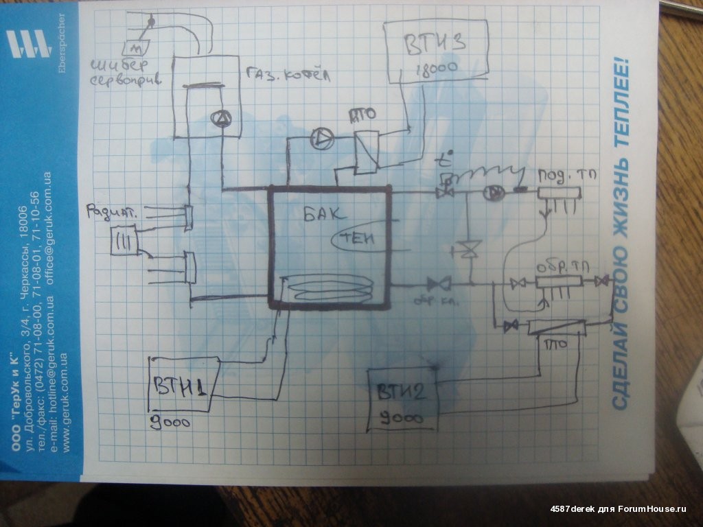

у мене працює без підпору, на двохходовому термостаті. підключено прямо з електрокотла. Тройник підмісу перед насосом.www.stroimdom.com.ua/forum/attachment.php?attachmentid=592942&d=1512072967 на схемі, права частина
то це у вас не ТА? ы якої ємності?

то електро котел-ТА-гідрострілка, три в одному. десь 260 літрів.
www.forumhouse.ru/posts/16854032/ ось там фото є
щось ви все змішали до-купи - якщо я правильно зрозумів, то це електронагрівач-буферна ємність 260 л. По принципу схоже на ТА з електропідігрівом. У гідрострілки трохи інша функція та задачі.
Как без подпора если на схеме четко нарисован насос??
ps Ох и напхали вам теплообменников...
а як по іншому здружити фреон та воду? пока працю два теплових насоси, третій (ВТН3) в проекті. Колектор теплого пола може грітися від основної системи і від теплового насоса. Достатньо повернути ручку термоголовки.
насос встановлений після двохходового дермостату та трійника підмісу. Провсяк випадок на трубі обратки встановлено лепестковий зворотній клапан.
