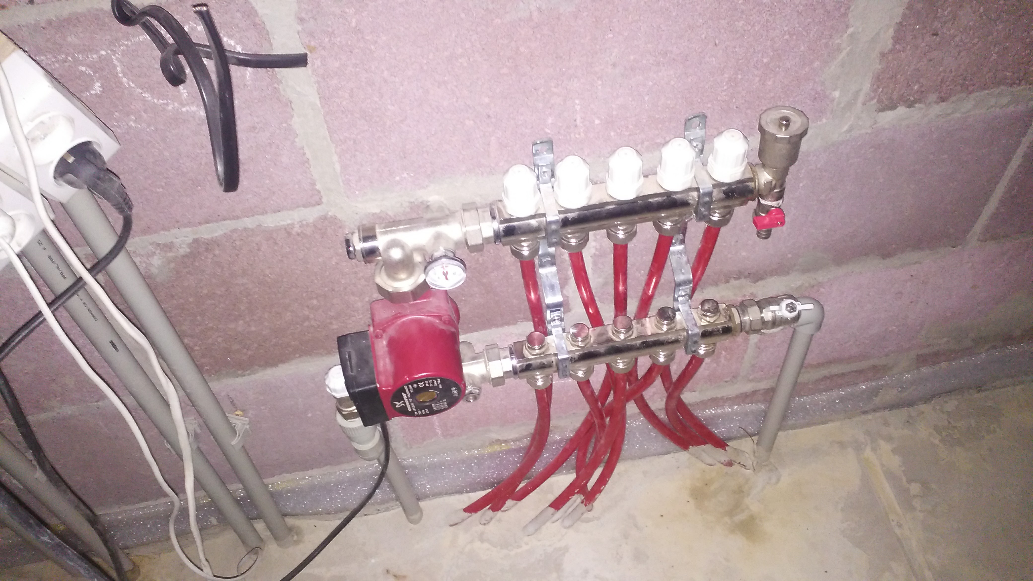

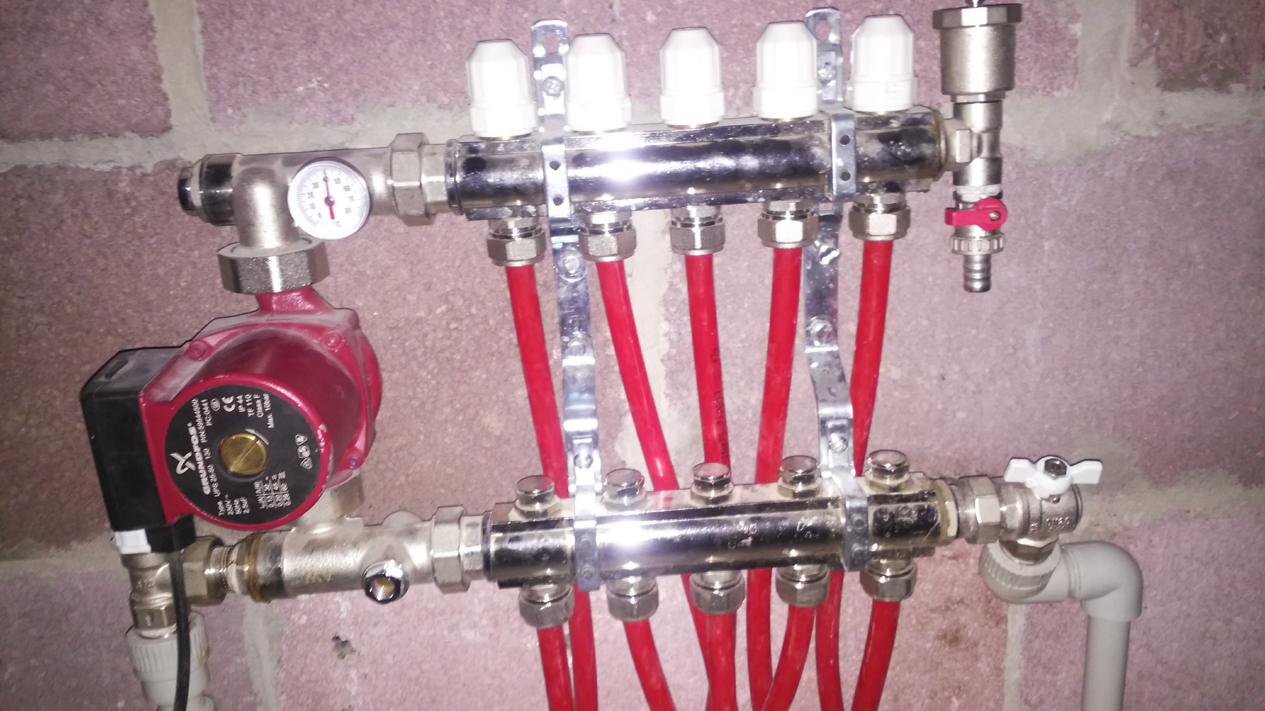

Добрый день!

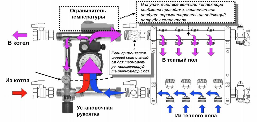

Подскажите что не так сделали, чего не хватает...
Проблема в том что подача воды греется до 70* не понимаю как снизить до оптимальной температуры. Рабочие которые все это монтировали говорят что все правильно сделано- крути верхние регуляторы на гребенке и будет тебе счастье.
...говорят что все правильно сделано- крути верхние регуляторы на гребенке и будет тебе счастье.

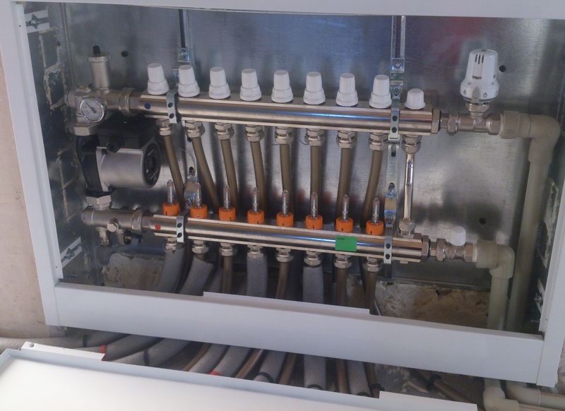

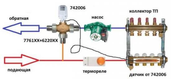

А термоголовку с выносным капилляром за 50 баксов они себе оставили? Если правильно разглядел на фото, то она должна устанавливаться на место белой заглушки пред насосом по ходу движения теплоносителя.

Не вижу термоголовки с выносным датчиком. Этот узел называется "насосно-смесительный", но виден только насос. Боюсь, советчики крутить краники на счастье заслуживают хорошего торцевания. Проще гвооря, вас или на....жухали, или крутильщики не знают как првильно. На картинках принципиальная схема регулирования. Разбирайтесь со своими крутильщиками. Краники нужны для балансирования петель, а расходомеры вам не поставили, потому балансировать будете "на палец".

Так у вас еще и коллекторы стоят не правильно. Меняйте местами. А вообще это были люди далекие от сантехработ.
Спасибо огромное!!! Возьму фото своего шедевра и ваши схемы выше - пойду мучать продавца в магазин чудо приблуд к теплому полу. Буду пытаться ставить сам по схеме.
А гребенку местами менять как: верх с низом или перевернуть слева на право?
У Вас сделано под смесительный узел ТП Джакомини.
Верхние схемки немножко не Ваши.
Спасибище!!!
Блин как все сложно.... Ну ничего, думаю разберусь. Может тут есть кто занимается запчастями к ТП, может кто соберет не достающие элементы мне? Сборку сам осилю, а вот с запчастями правильными нужна помощь.
Местами. При этом насос должен толкать вверх (стрелочка на корпусе). Все эти детали можно купить в любом мало мальски приличном сантехмагазине или рынке.

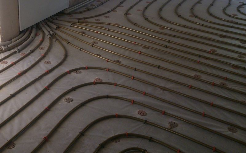

Дабы не засорять форум спрошу сдесь ( хоть и не в тему ) : вообще сантехника , и ТП в частности это не моя " парафины" ( хотя понятие как и что должно быть имею ) -
я плиточник . Все эти работы делаю если заказчик желает чтобы все делал один человек ( думаю все понимают , что речь идёт о малых объемах ) Соответственно в расценках теряюсь. Помню пару лет назад я спорил с кем то из форумчан по поводу цены на ТП за м/ п трубы ,а не за м2 пола , и вот теперь признаю свою ошибку . Ну и в итоге вопрос : как считать трубы " не участвующие непосредственно в нагреве определенного участка пола" тоесть магистрали. Просто у меня сейчас получается на двух контурах общий расход труб порядка 120 м/ п , из них около 30 м/ п это трубы от гребёнки и непосредственно до самого контура . Считаются ли как то эти трубы , или только полезная площадь ТП ?
Только полезная площадь. Транзитные трубы не считаются.

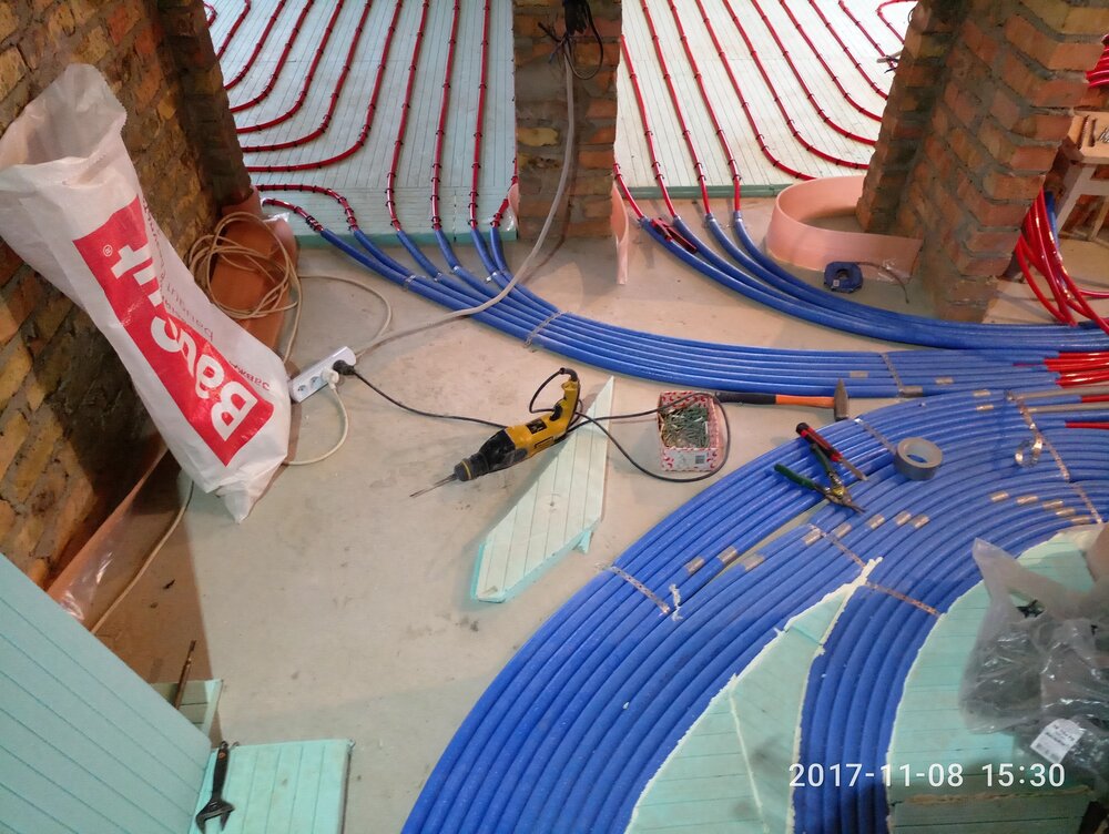

Мне мастер считал именно метраж трубы, я ему дал бухту 600м, он 585м уложил и именно их посчитал, в эту же цену вошло и дюбеление ЭППС и укладка пленки, правда у него не было транзитных труб, он специально настаивал, чтобы на них не одевать теплоизоляцию и они участвовали наравне с другими, хз насколько это правильно...
Если стоит задача с помощью теплого пола создавать нужную температуру в конкретных помещениях, то транзитная труба изолируется.
Тепло должно дойти до нужного помещения, а не греть все что попало по дороге.
Если стоит задача сделать во всем доме ровный, комфортный обогрев пола, (обычно это при комбинированном СО), а не крутить сдесЯ больше, сдесЯ меньше, все правильно сделали)))

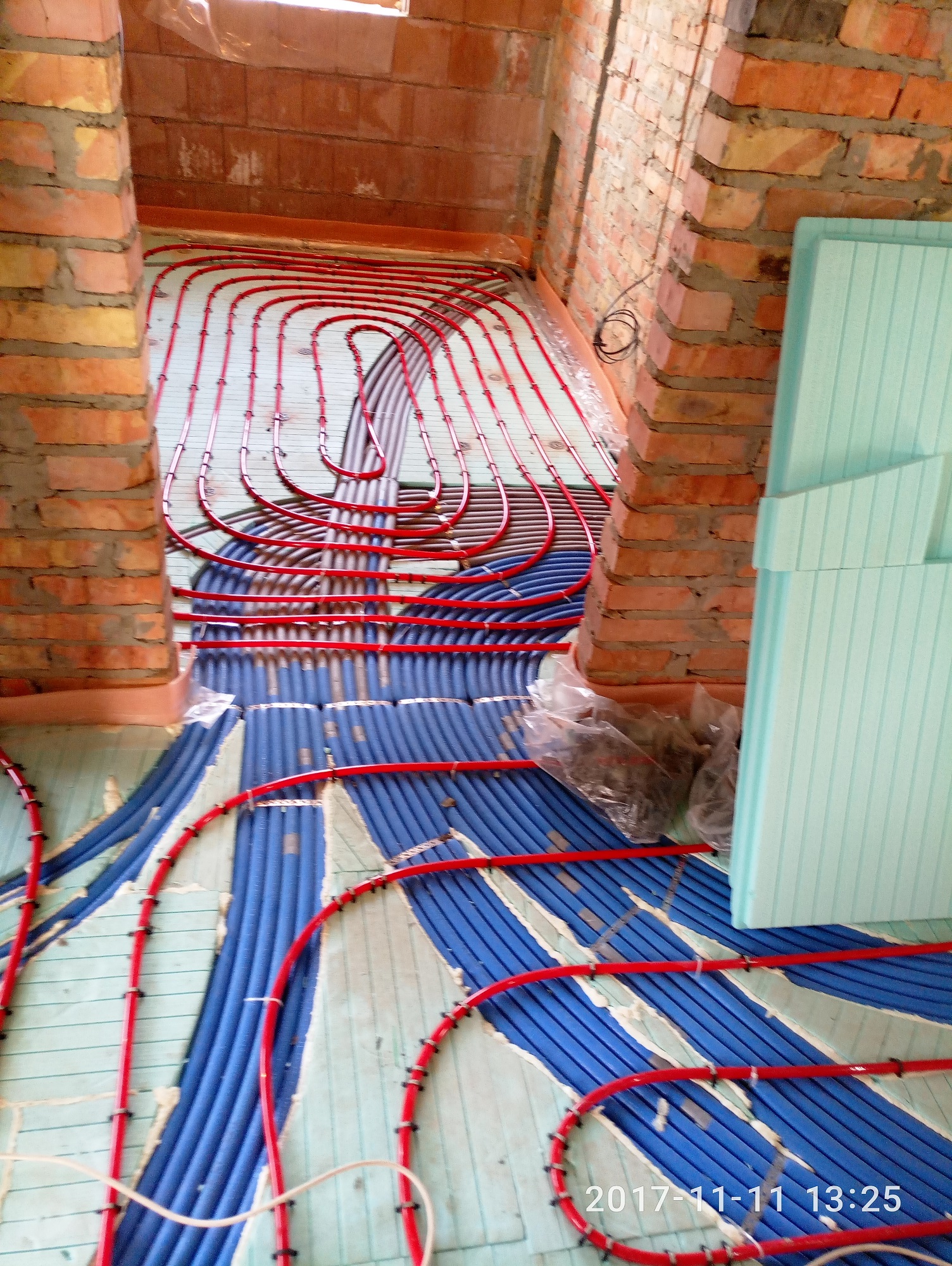

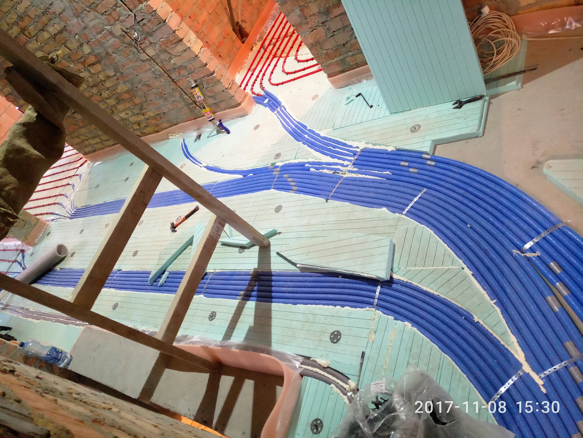

Я видел по форуму, что магистрали нужно утеплять, но мастер меня не слушал, только возле коллектора согласился надеть небольшие куски и то через одну трубу :) В итоге сделал вот так (в СО только ТП), но в любом случае я думаю укладка магистрали не должна быть бесплатной (по крайней мере я, как заказчик, не возражал)...
...но мастер меня не слушал, только возле коллектора согласился надеть небольшие куски и то через одну трубу...
Хоть щелбаны не давал и то хорошо...
И ШО работает?
Проверять собираюсь через год-два (если дай бог туда наконец перееду) :o
Есть явные косяки? Подскажите пока легче исправить! :beer:
