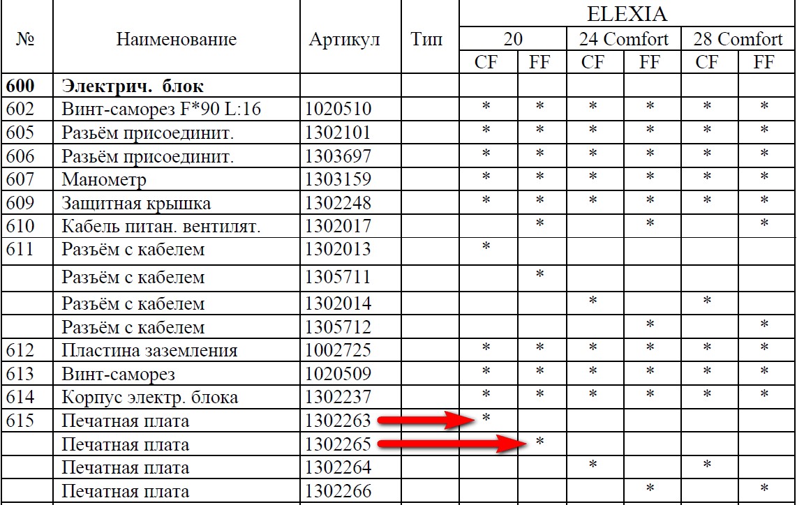

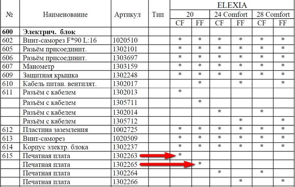

Уважаемые форумчане,не подскажете ли что такое ошибка 40-60-80 у котла Elexia 20 CF ? Проблема в следующем: котел перестал видеть пламя,т.е. огонь загорается,но котел его не видит,гасит и пытается разжечь снова. После нескольких попыток выдает ошибку 60. Обратился к мастеру,тот сказал что это не лечится и велел менять плату целиком. Заказал новую(220 EUR,между прочим,отдал!) ,поставил и... При включении прогоняет тест,все ОК., выходит в дежурный режим и.. все. При попытке включить отопление или горячую воду даже не пробует зажечь газ,а через некоторое время выдает ошибку 40-60-80. Что делать,люди?! Змінено користувачем oger

Похоже плата от турбины,а у вас дымоход....

Все устаканилось:good: При ВНИМАТЕЛЬНОМ изучении сопроводиловки к плате(на вражъем языке) обнаружилось упоминание о некой перемычке. Как оказалось,плата универсальная,а в левом верхнем углу действительно стоит микроскопическая перемычка,переключающая плату из режима FF(турбо) в CF(дымоход).:D

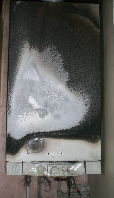

Во вложении страшилка -напоминалка о возможных последствиях.

Это Вам не телевизор или приёмник,где можно экспериментировать -это газ-и это бывает смертельно!
М-да! Редкая но страшная картинка.
