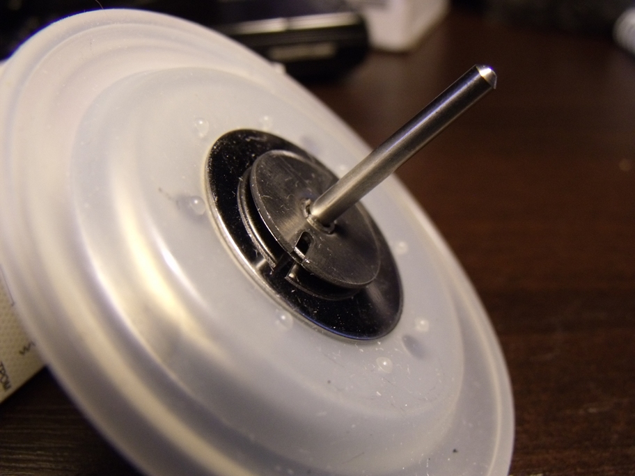

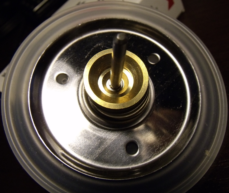

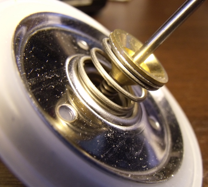

Котел работает только в режиме отопления, а в режиме горячего водообеспечения не работает. У меня протекал клапан переключения между отоплением и горячей водой. Я его снял, разобрал и собрал снова. С этих пор сижу без горячей воды.[ATTACH]154723[/ATTACH] В этом документе в схеме запчастей №55. Его я и раскручивал. Заранее благодарен.
Вложение не существует или не указан идентификатор (номер). Если вы уверены, что использовали правильную ссылку, свяжитесь с администрацией
Фото прилепите узла.Я так понимаю гидроузел переключения трёхходового крана?Шток выходит,когда ГВС работает?
Шток не выходит. Но когда его подтягиваешь плоскогубцами идет легко и возвращается в исходное положение. Это когда вода включена. А когда выключена тоже оттягивается плоскогубцами но тяжелее. у меня предположение что пружинки не так вставил.Format.zip_5-25_BF_zapchasti.pdf Я не знаю почему ссылка не работает. Можно перейти по ссылке sime.com.ua/equipment/wall_hung_boilers/Format_zip_5/ там вложен архив с названием "запчасти". файл 5-25 BF Деталь №55.
для наглядности
Это мембраны. У меня тоже есть такая. Она находится в корпусе который обозначен №55, из этого корпуса торчит шпилька на которую надевается цилиндрик и ещё одна ерунда формы обрезанного конуса с резинкой. Вопрос остается почему воде не хватает силы толкнуть шпильку?
