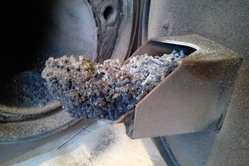

Накрылась мешалка у меня. Сегодня смотрю что-то горит хреново и горелка нагрелась сильнее обычного, открыл, а там :crazy: :
Отломилась мешалка, заменил на новую (пришлось правда горелку разбирать, но то такое...). Старую в принципе можно проточить еще раз. Отработала где-то с месяц.

Это на лузге такое?В смысле пилета из подсолнечника.
Нет, на подсолнечнике золы было много, но в горелке все было чисто (с подсолнухом была проблема с зависанием в бункере, но то другая история).
А это я как-то купил типа сосновую пеллету, по неопытности и неосторожности взял сразу 1т без проверки, а оказалось что в реальности там какие-то агроотходы намешаны с деревом. Лежали они у меня с 2014года, в этом году собирался выкинуть уже, но приколхозил мешалку, с ней они горят, вот теперь жгу :).

Ничего себе! По фото - ну точно наша Костржева Мини Био. Разные пеллеты попадались, но такого никогда не было. Что такое "мешалка" даже не представляю. Пойду, поищу по форуму...
"поросячий хвостик" Ж-)
Кусок шпильки из нержавейки прикрученный к шнеку горелки:
https://www.stroimdom.com.ua/forum/showpost.php?p=4446984&postcount=1194
